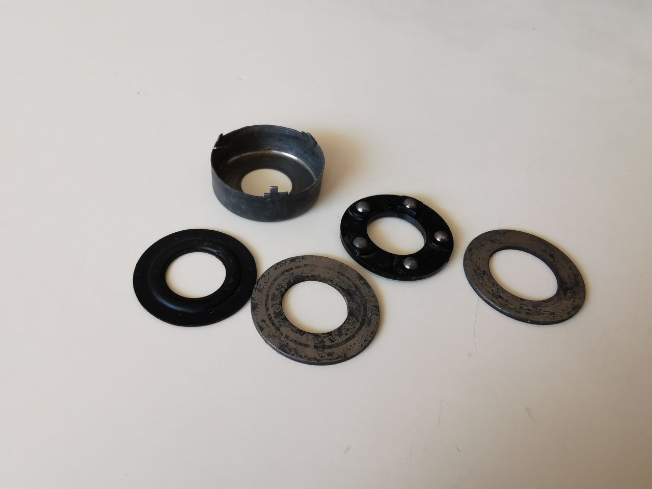

Nasmarowałem je olejem do pił łańcuchowych ale wydaje się za rzadki.
Wyczyść ;) I nasmaruj smarem litowym albo tym ŁT. Sprawdź też poprawność złożenia - kolejność podkładek i strony. Jakby co mam jakieś łożysko u siebie na stanie. Ja w swoim Dualu wymieniłem dodatkowo kulki łożyska na ceramiczne. Są trochę cichsze. Ale to dodatkowy upgrade. Póki co spróbuj ze smarem.
Ośkę nasmarowałeś?
Już rozebrane i wyczyszczone. Nasmaruje tak jak piszesz smarem litowym.
Myślisz że kulki wyciągać z tego plastiku i wypucować każdą z osobna?
Dzięki za dotychczasową pomoc :)

Przyjrzyj się dokładnie bieżniom, po których toczą się kulki. Musi być idealnie gładka. Jeżeli są tam jakieś wżery, to będzie hałasować i wprowadzać nierównomierność obrotów. Na tym łożysku opiera się cały ciężar talerza, czyli ok. 3,5kg! Na zdjęciu bieżnie wyglądają słabo. Kulki też powinny być idealne i trzeba im się przyjrzeć z bliska.

robertbrzezinski pisze:
22 kwie 2020, 09:56
Jeżeli wizualnie nie dostrzegasz żadnych wad, rdzy czy czegoś podobnego to nie ma potrzeby. One się ruszają, więc jak nasączysz szmatkę/patyczek i będziesz pucował to wystarczająco je wyczyścisz.
Tu widzę pole do poprawy. Spróbuj wypolerować te zaznaczone powierzchnie, które się stykają z kulkami łożyska. To musi być praktycznie na błysk. Ja bym wymienił nawet.

Przejechane wstępnie papierem ściernym 500
Którą stroną do dołu ta plastikowa część? Z tymi wypustkami czy bez?
olsza84

Post autor: Jaculek »
Te kulki są raczej do wymiany. Wżery widać na zdjęciach.

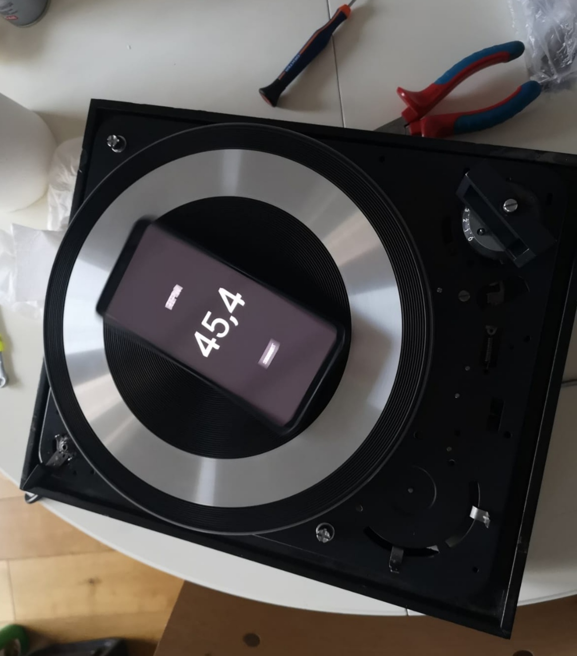

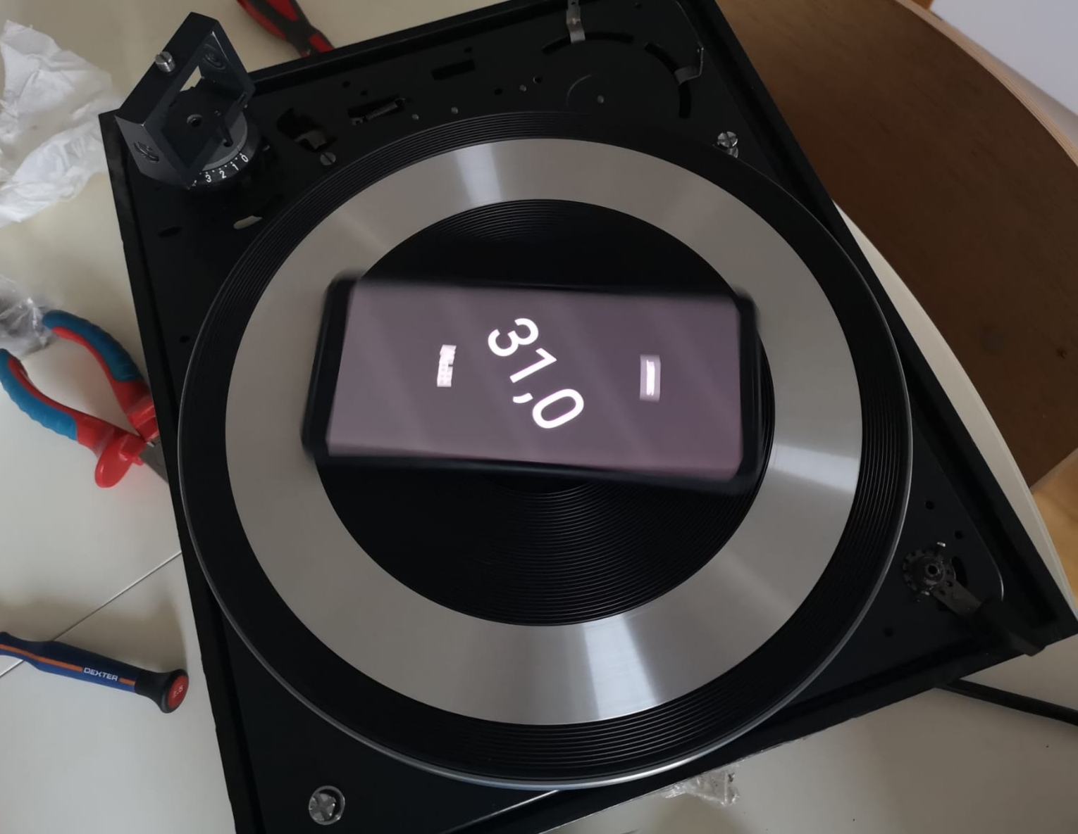

Post autor: robertbrzezinski »
olsza84 pisze:
22 kwie 2020, 18:48
Wypustki do dołu.
Dzięki.
Wypucowałem co trzeba nasmarowałem litowym i łożysko chodzi super.
Teraz nie słychać ani silnika ani łożyska tylko jakieś dźwięki pomiędzy kółkiem idlerowym a talerzem. Muszę coś jeszcze pokombinować żeby było ciszej.
Robiłem też próbę obrotów jak na zdjęciach. Nic nie ustawiałem tylko puściłem i zmieniałem z 33 na 45.
Myślę że nie jest źle :)

Post autor: olsza84 »
To dobrze. Ale Jacek ma rację. Kulki nadają się do wymiany. Jest to spore pole jeszcze do poprawy, więc grzechem byłoby to olać.
