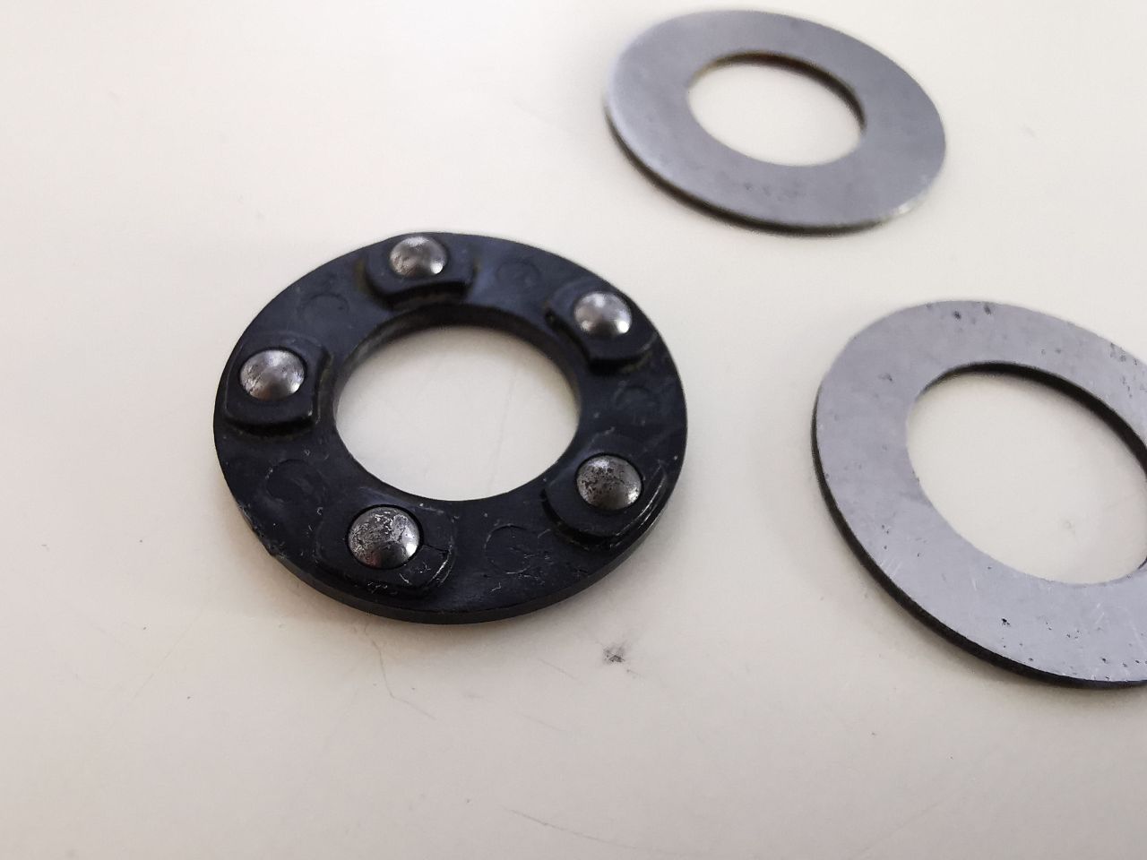

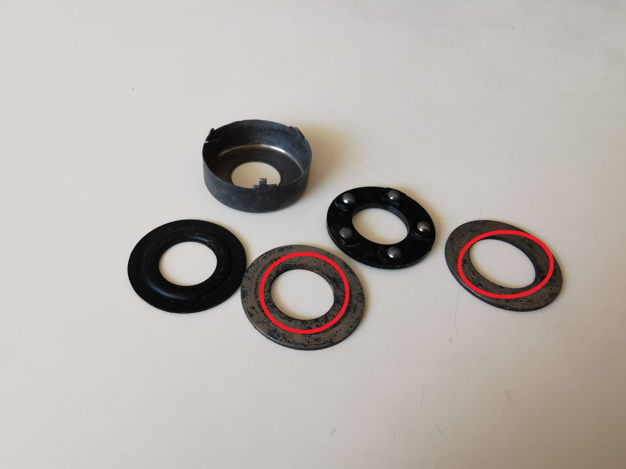

Przyjrzyj się dokładnie bieżniom, po których toczą się kulki. Musi być idealnie gładka. Jeżeli są tam jakieś wżery, to będzie hałasować i wprowadzać nierównomierność obrotów. Na tym łożysku opiera się cały ciężar talerza, czyli ok. 3,5kg! Na zdjęciu bieżnie wyglądają słabo. Kulki też powinny być idealne i trzeba im się przyjrzeć z bliska.

Tu widzę pole do poprawy. Spróbuj wypolerować te zaznaczone powierzchnie, które się stykają z kulkami łożyska. To musi być praktycznie na błysk. Ja bym wymienił nawet.

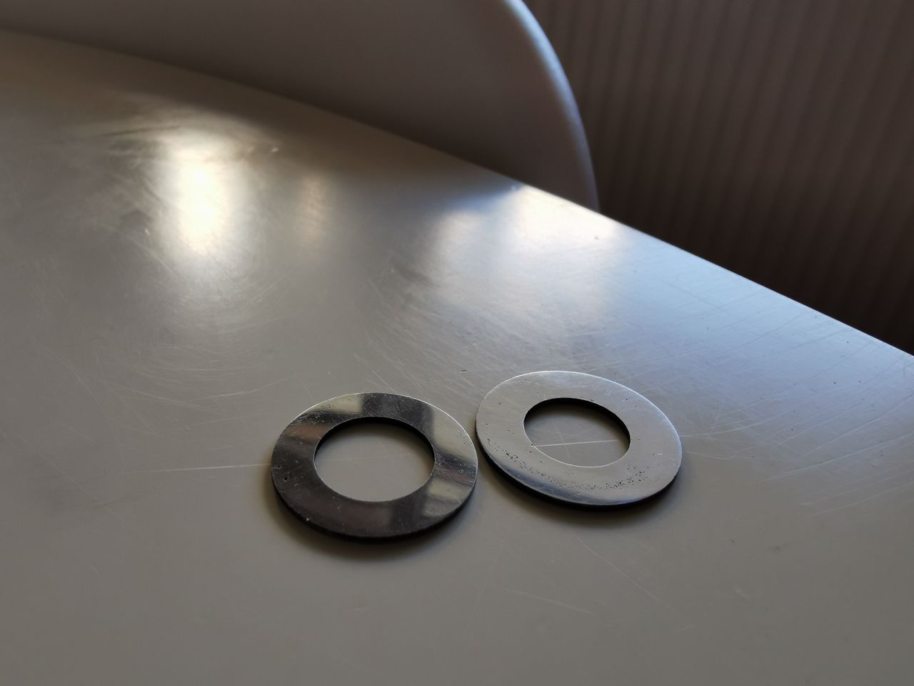

Przejechane wstępnie papierem ściernym 500
Którą stroną do dołu ta plastikowa część? Z tymi wypustkami czy bez?

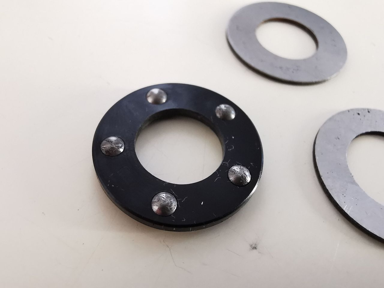

Te kulki są raczej do wymiany. Wżery widać na zdjęciach.

Wypucowałem co trzeba nasmarowałem litowym i łożysko chodzi super.

To dobrze. Ale Jacek ma rację. Kulki nadają się do wymiany. Jest to spore pole jeszcze do poprawy, więc grzechem byłoby to olać.
