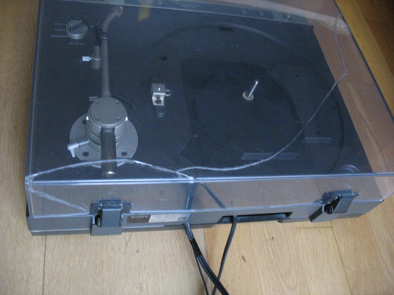

Nie będę już zaśmiecał tematu galeryjnego kolejnymi pytaniami.
Czołg jechał do mnie z Holandii przez Finlandię :doh: Kolesiowi pomyliły się paczki i jeździł sobie po Europie.

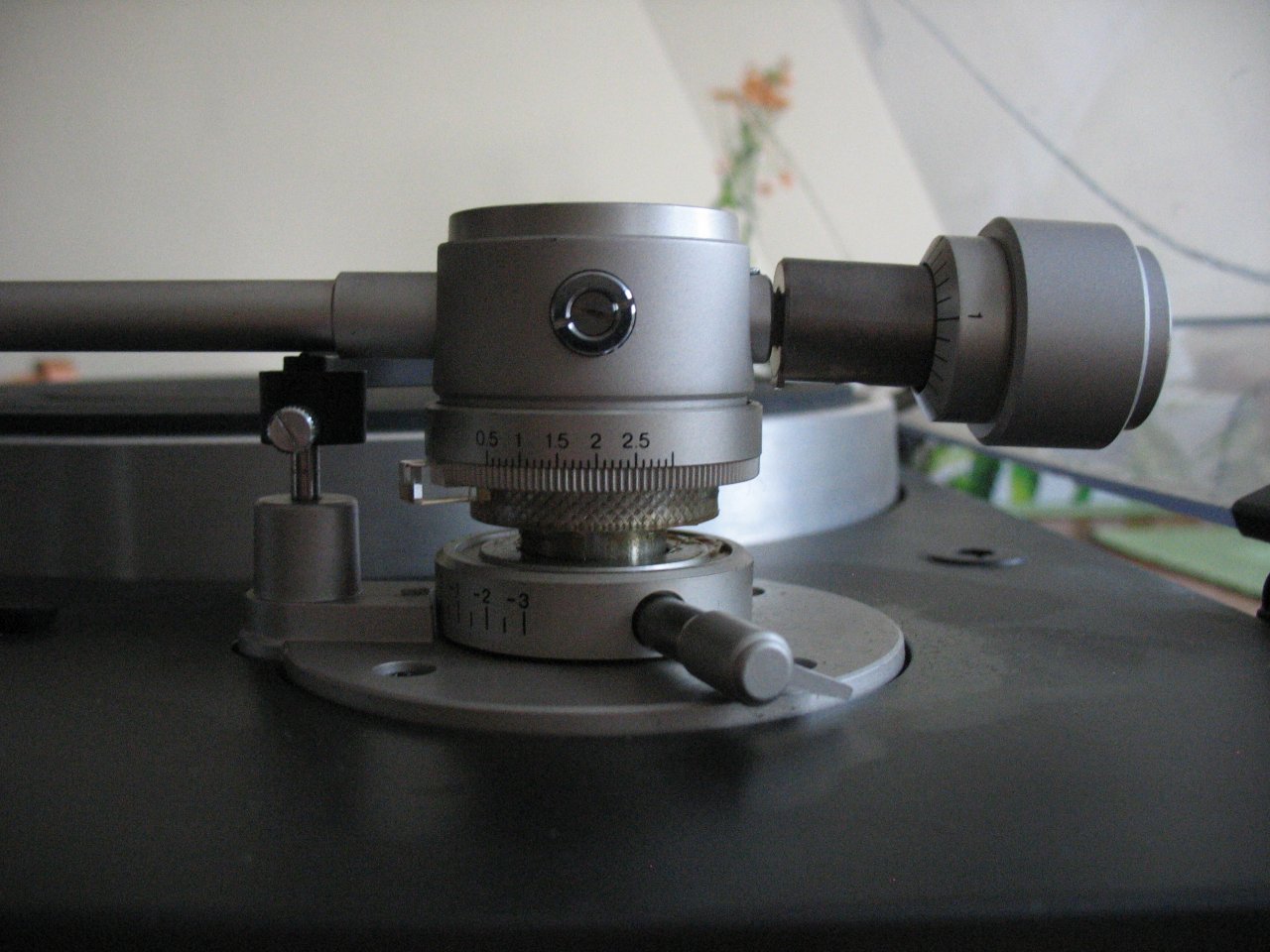

Sprzedawca nie zdjął przeciwwagi, chociaż go o to prosiłem. Jak na moje oko tylna część ramienia jest lekko opadnięta. Czy to jest normalne? Pewnie opadnie jeszcze bardziej jak dołoży się EW.
Talerz na szczęście zdjął. Silnik działa, ale 2 przełączniki do wymiany. Już zamówiłem i pewnie wymienię wszystkie. Jeden przycisk ma złamaną nóżkę i wylata jak obrócę gramofon do góry nogami.
Nie ma ktoś zbędnego zapasowego srebrnego guziczka? Chętnie przygarnę.
Muszę teraz znaleźć czas na przesmarowanie ramienia i windy.
Reszta to kosmetyka, mała polerka pokrywy :lol: i takie tam.

zwy pisze:
09 mar 2020, 23:16
Zdarza się :)
Z tego co pamiętam to te dwa elementy, które u Ciebie nie są w linii łączy element z miękkiego tworzywa, stanowiący pewnie tłumik drgań. Możesz spróbować wyprostować albo ... nie przejmować się 8-)
zwy pisze:
09 mar 2020, 23:16
Wyklepie się ... :lol:

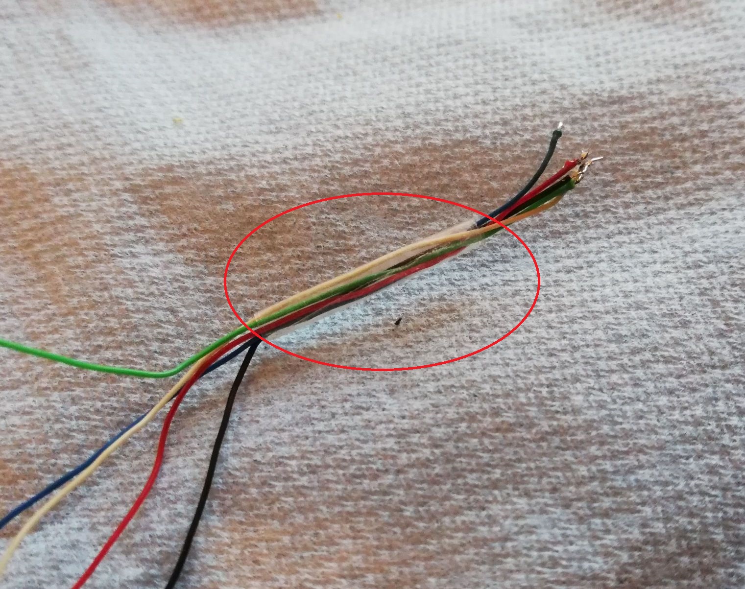

Do windy zaaplikowałem milion i na razie jest chyba OK. Nikt nie pokazał jak przepchnąć kabelki z powrotem przez ośkę ramienia. Owinąłem taśmą i poszło.
Jedyne co muszę wyregulować to ramię w automacie, moment w którym opada na płytę. Rozkręciłem pokrętło i nie zaznaczyłem położenia.

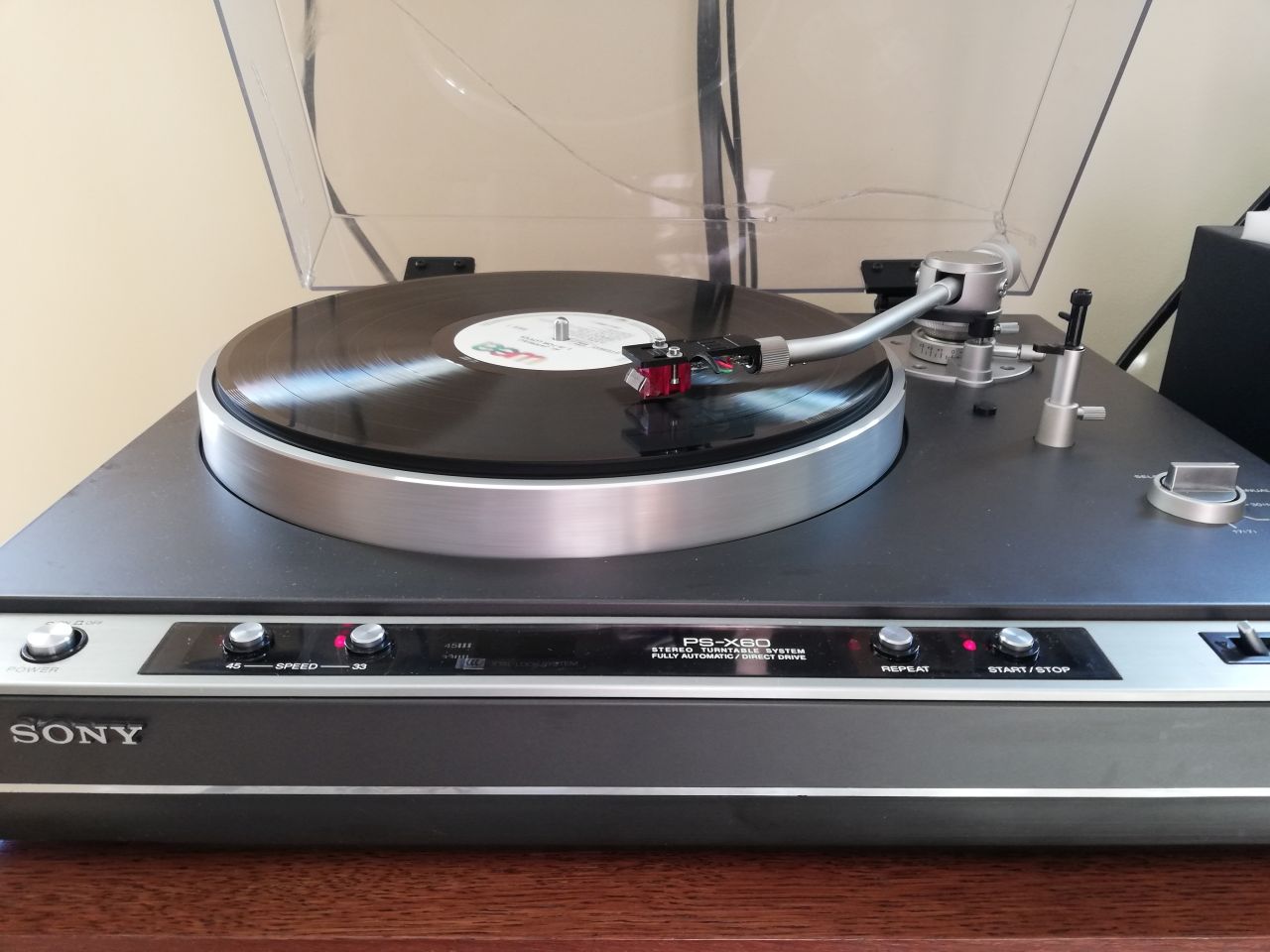

Chyba mogę powiedzieć, że pełen sukces.
Po raz kolejny przykręciłem dolną osłonę "po raz ostatni" :lol:
Obroty stoją idealnie, ale ustawiałem na oko, ramię startuje tam gdzie powinno.
Chyba czas zacząć słuchać.

Słucham sobie od dwóch dni i jest super, na niektórych płytach jest zasadnicza przewaga nad poprzednim gramofonem. Czyżby masa ramienia robiła swoje?
Dzisiaj był moment konsternacji, wcisnąłem start i mniej więcej w połowie opadania, winda się zatrzymała i talerz stanął. Następna próba i znów coś nie tak. Talerz zatrzymał się na rozbiegówce płyty. Potem za każdym razem wszystko w porządku. Miał ktoś coś takiego?
