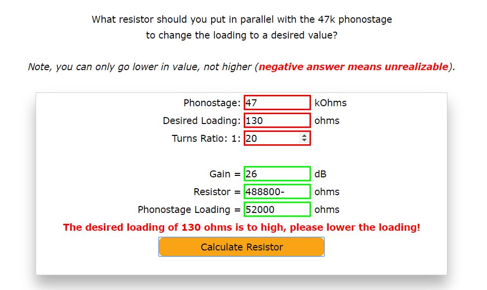

Otóż nie jest :mrgreen: Musisz zamienić 47k na ten z zakresu a nie dokładać równolegle...
Łap kalkulator i sam zobacz:
http://www.sengpielaudio.com/calculator-paralresist.htm
Czeka Cię modyfikacja pre albo zamiana na taki z regulacją nastawów np Nuda bądź BUPhono

Też znalazłem specyfikację SUT T-5 i "pisze" tam, że ma 26 dB czyli ratio 1:20.
Dla Twojej wkładki z preampem 47k niestety nie da się osiągnąć minimalnej nawet wartości rezystancji tj. 13*10=130 ohm.

winylowy_luke pisze:
23 lut 2020, 16:19
Otóż nie jest Musisz zamienić 47k na ten z zakresu a nie dokładać równolegle...
To już ogarnę.
23 lut 2020, 19:41
No to wszystko się wyjaśniło. To ja się pomyliłem w obliczeniach ponieważ przyjąłem złe parametry a screen z kalkulatora, który podesłałeś to potwierdza.
Dziękuję Kolegom za wyprowadzenie z błędu.
