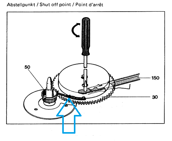

Re: CS741Q
Zrób tak:
1. Zdejmij talerz - powinieneś zobaczyć obok osi silnika kółko zębate z przezroczystego plastiku strzałka pokazuje blaszki inicjujące cykl wyłączenia
2. Uruchom silnik (przycisk start albo manualnie)
3. Przesuwaj ramie w kierunku osi silnika, w pewnym momencie blaszki zahaczą o występ na osi silnika, w tym momencie puść ramię. Powinno wrócić do miejsca spoczynku
4. Obserwuj blaszki podczas obrotu kółka zębatego kiedy ramię wraca
5. Jeżeli po pełnym obrocie blaszki zahaczą znowu o występ na osi silnika to masz winowajców, jeżeli nie to gdzieś jest feler w sterowaniu

dobra, zrobione! śmiga jak ta lala! Zdjąłem talerz popatrzyłem,popatrzyłem i widzę że to cięgiełko 150z rys. nie załącza jednego ze styczników, w pewnym momencie się ześlizgiwało jakby było podgięte w tym miejscu, mały zabieg i jest full automat.

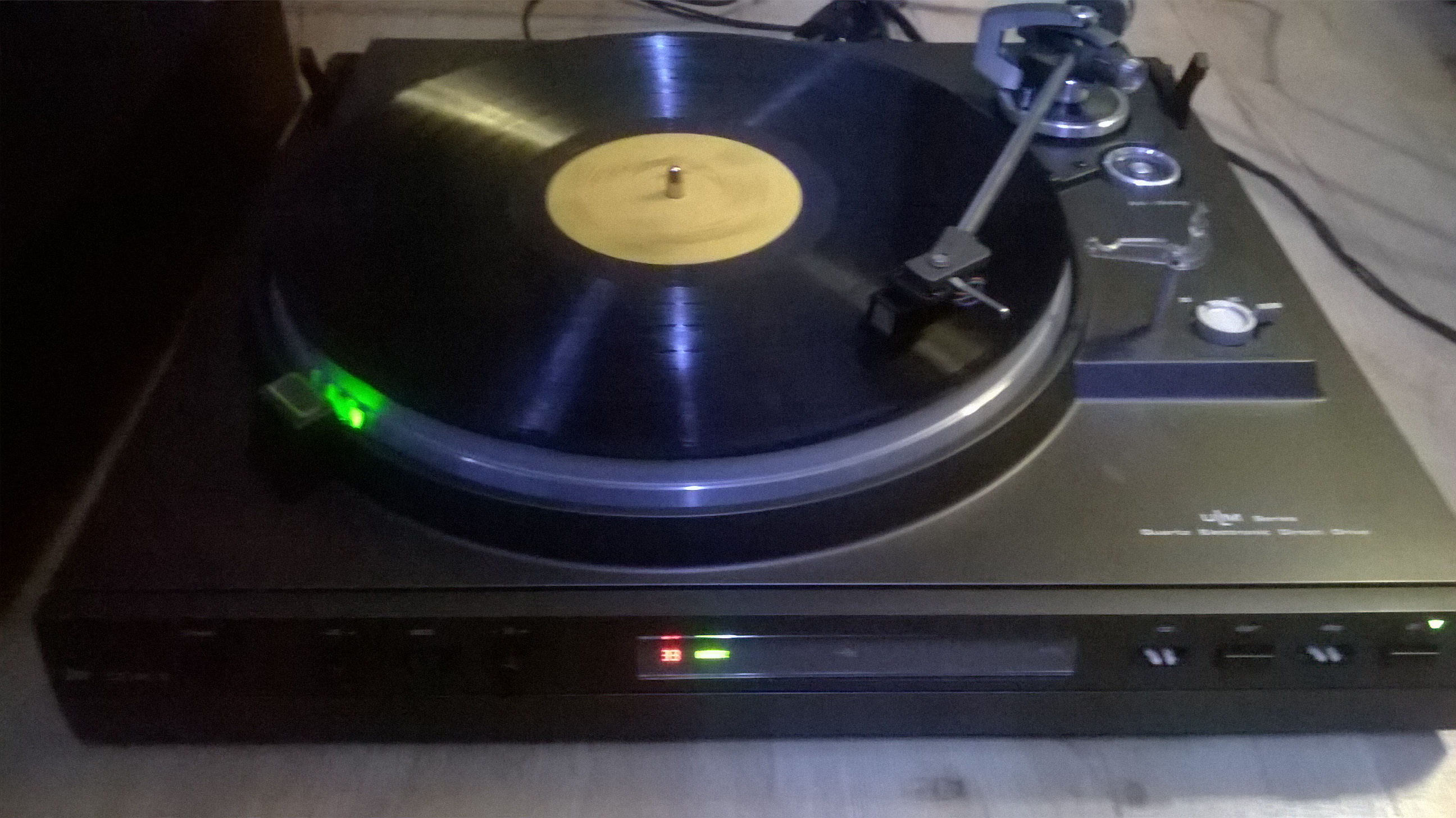

Dziś dotarł adaptor TKS-1/2 i leci muza!

No właśnie a teraz ja potrzebuję części
Niebawem coś skrobnę jak to gra ale najpierw porządna kalibracja i tu już mam wątpliwość bo przecież szczurek nie jest zbyt ciężki (6g.) + ten adaptorek jakiś może liczę 1g. a przeciwwagą musi być wysunięta tak daleko że nie mogę założyć pokrywy...
A tak na szybko to zauważyłem im mniej trackingu to to ramię lepiej gra, najlepiej jest na 1.2-1.3g ale wtedy wamatoska igła zaczyna już zniekształcać górę. Choć mówię to pierwsze poglądowo-testowe ustawienie. Jazda się zacznie jak przyleci Jico.
