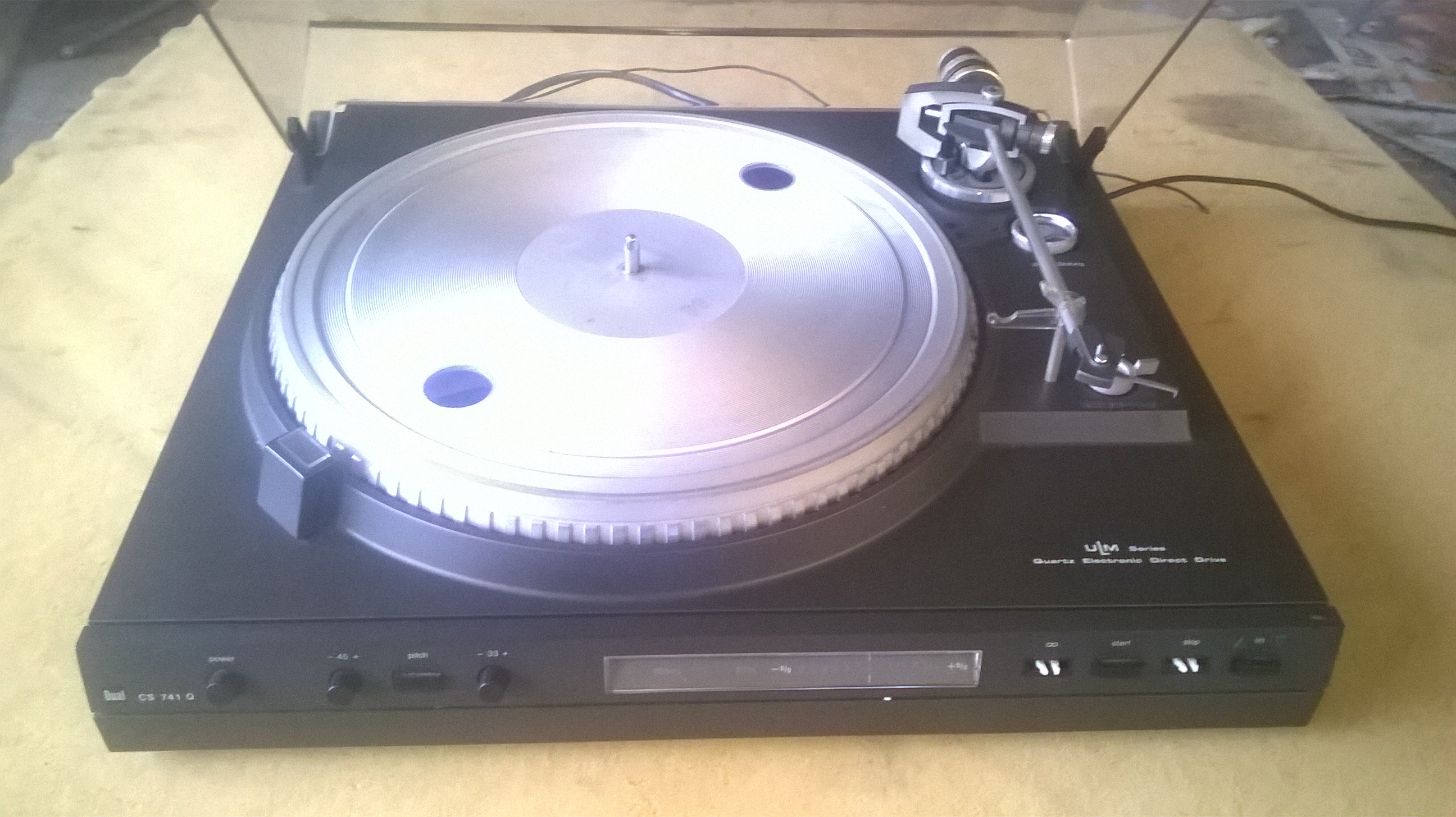

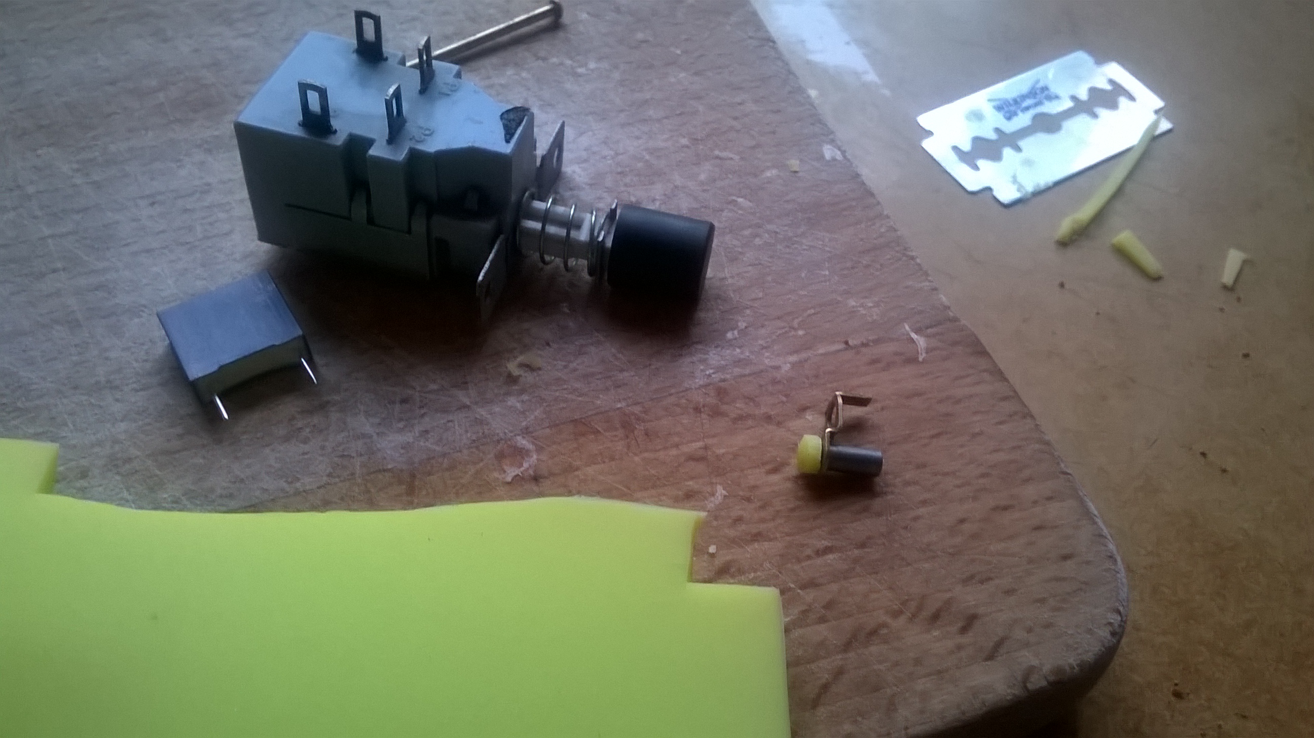

A jednak tego dawcę chciałbym przywrócić do żywota, wybuchł kondensator sieciowy, brakuje 2 plastików na przyciski fot.(może ma ktoś na zbyciu?) i trzeba zajrzeć do automatyki bo zanim kondensatorek nie wybuchł to pamiętam że głupiała. Jakieś namiary na kogoś kto ma o tym pojęcie i by się podjął zajrzeć?...

No to zacząłem. Dziś kupiłem kondensator i nawet włącznik, który pasuje,polutowałem i kabel w gniazdko - jest Ok. Ze silikonowej szpatułki wystrugałem pimpel, wcisnąłem w tulejkę, poskręcałem - start...i zaczęły się cuda wianki...startuje ramię jak z katapulty na środek talerza! wyłącza sie wraca, podnosi... Matko-ratuj.Chyba odstawię to i dopiero jak dostanę adaptor do wkładki i coś podwieszę zacznę bardziej się zagłębiać bo tak samo ramię to lipa, niby przy obsłudze manualnej wydaje się być dobrze ale przy automacie start-stop to już cuda się dzieją. No nic będę próbował to jakoś rozkminić ale nie wiem nawet od czego zacząć...

Czytałem to zanim się zabrałem, najpierw wysokość tego łebka miałem wyższą niż ten Niemek, więc spiłowałem do 1,5mm tak jak ma na rysunku i jest jeszcze gorzej. Teraz muszę strugać drugiego pimpka.
Fotki:
-na dole to co zastałem
-górna już z wystruganym pimpkiem
Lenco l75 - Jelco750, Telefunken s600 - Ortofon Quintet Bronze; Dual Cs 741Q - Shure V15III;Nuda MM/MC;Philips CD630; Amplifon Set 42; Focal Zoller Expresion

Zrobiłem trochę grubszy-wyższy i chyba jestem na dobrej drodze,jest nieźle :clap: Przydałaby się jakaś serwisówka, bo robię po omacku.
