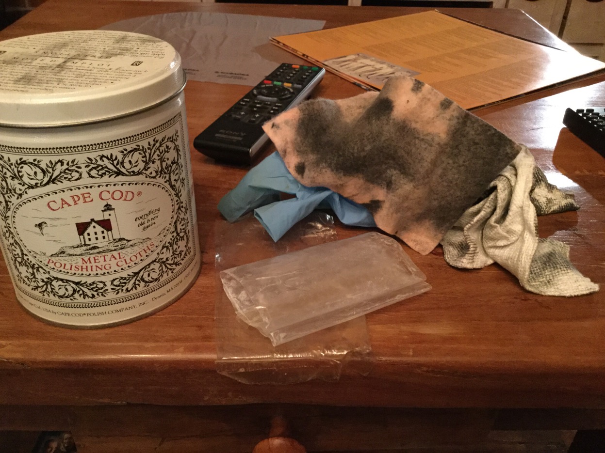

Polazłem do garażu i wygrzebałem takie cóś. Kurde, niezłe. Nawet nie pamiętam skąd to mam. Jedna ściereczka nawilżana jakimś świństwem śmierdzącym powoduje że talerz robi się czarny :shock:
Druga , sucha , ściera i się błyszczy. 8-)

Ta puszka... uwielbiam taki trącący myszką amerykański design przedmiotów użytkowych :oops:

Reymont pisze:Ta puszka... uwielbiam taki trącący myszką amerykański design przedmiotów użytkowych :oops:
Kolego, nie jesteś sam :) u mnie pieprz i sól. Usa lata 50.
Ale to czyściwo współczesne jest. Mega śmierdzą mi ręce mimo rękawiczek. Naftą jakąś.
