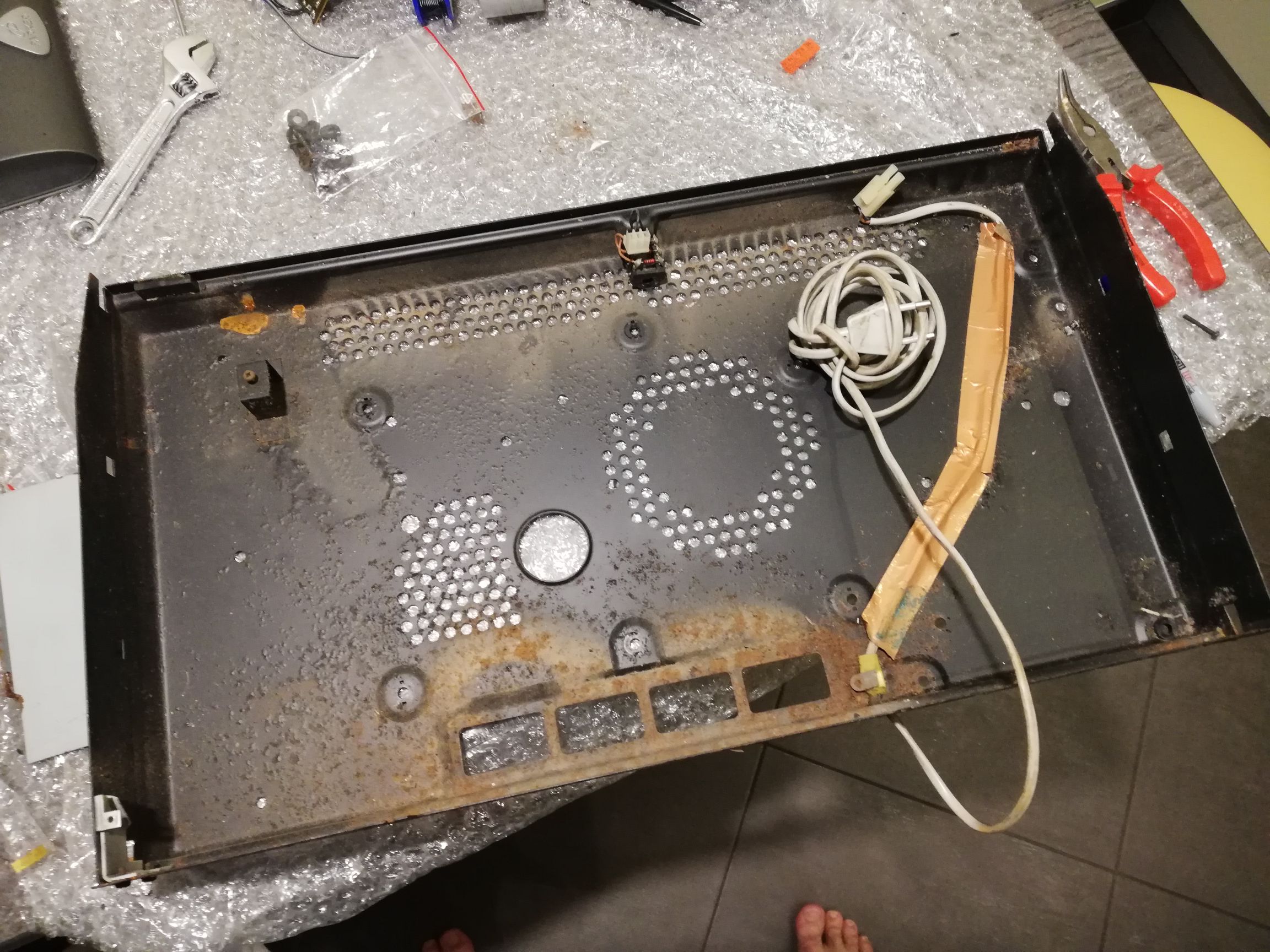

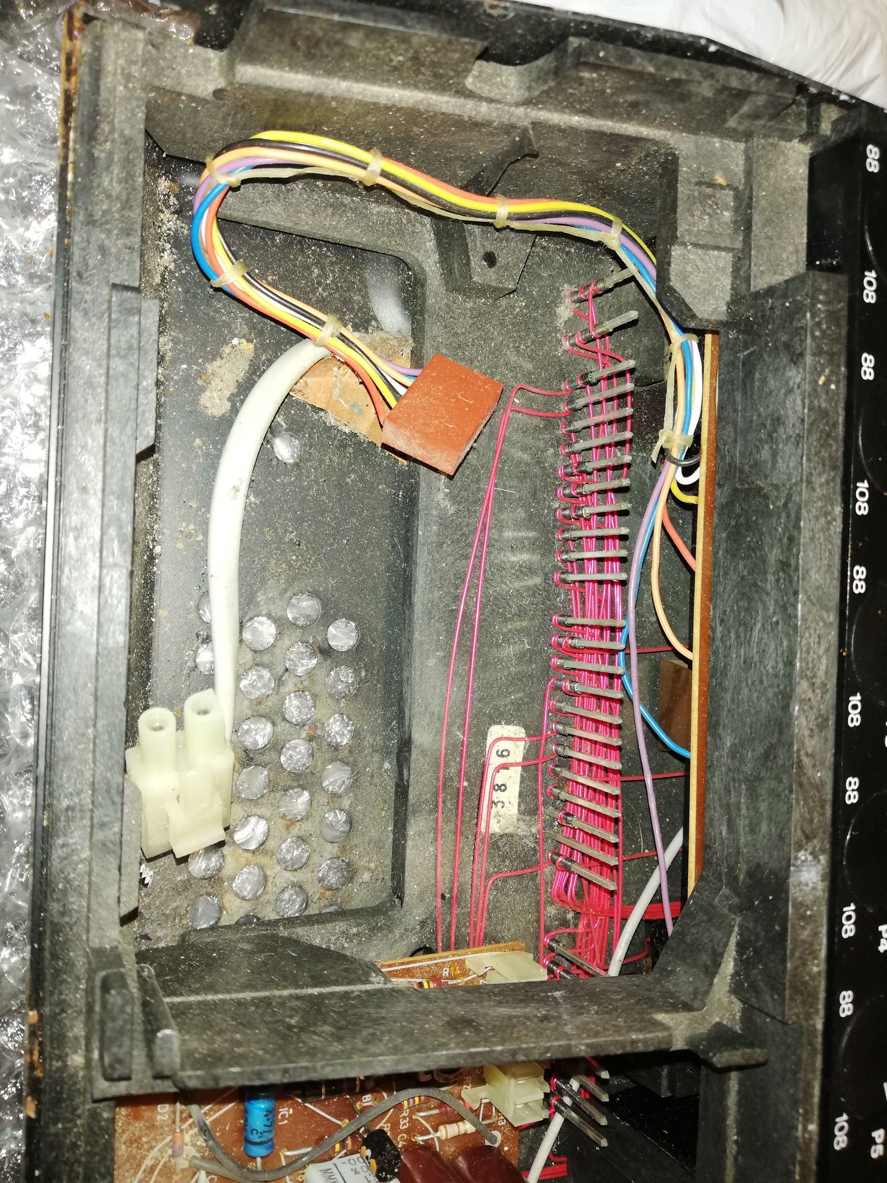

Rozkopałem B&O 2200 stan AGONALNY :mrgreen:
Odkręciłem pokrywę... Połamane jakieś kółko...Rdza, grzyby, owady i pająki po półtora kilo.... dalsza diagnoza straciła jakikolwiek sens... Pakuje "dziada" na złom co się będę szarpał.... :whistle: ale popatrzyłem raz, drugi, wysączyłem zimnego Bronka, zaglądnołem w schemat i stwierdziłem że to można spróbować uratować.... po pierwsze, W końcówce darlingtony, para Tip141 + tip146... Po drugie, montaż na płycie głównej i płytki na złącza :pray: po trzecie... Sprawdzenie siebie :doh: nawet nie wlaczałem :naughty:
...nie włączałem.... więc nawet nie wiem czy trafo pompuje, Teraz mam kilka mniejszych płytek które zawitają po kolei na stole celem przejrzenia i transplantacji organów jak trzeba będzie...
Końcówki i trafo zostają na przegląd reszta do szafy...

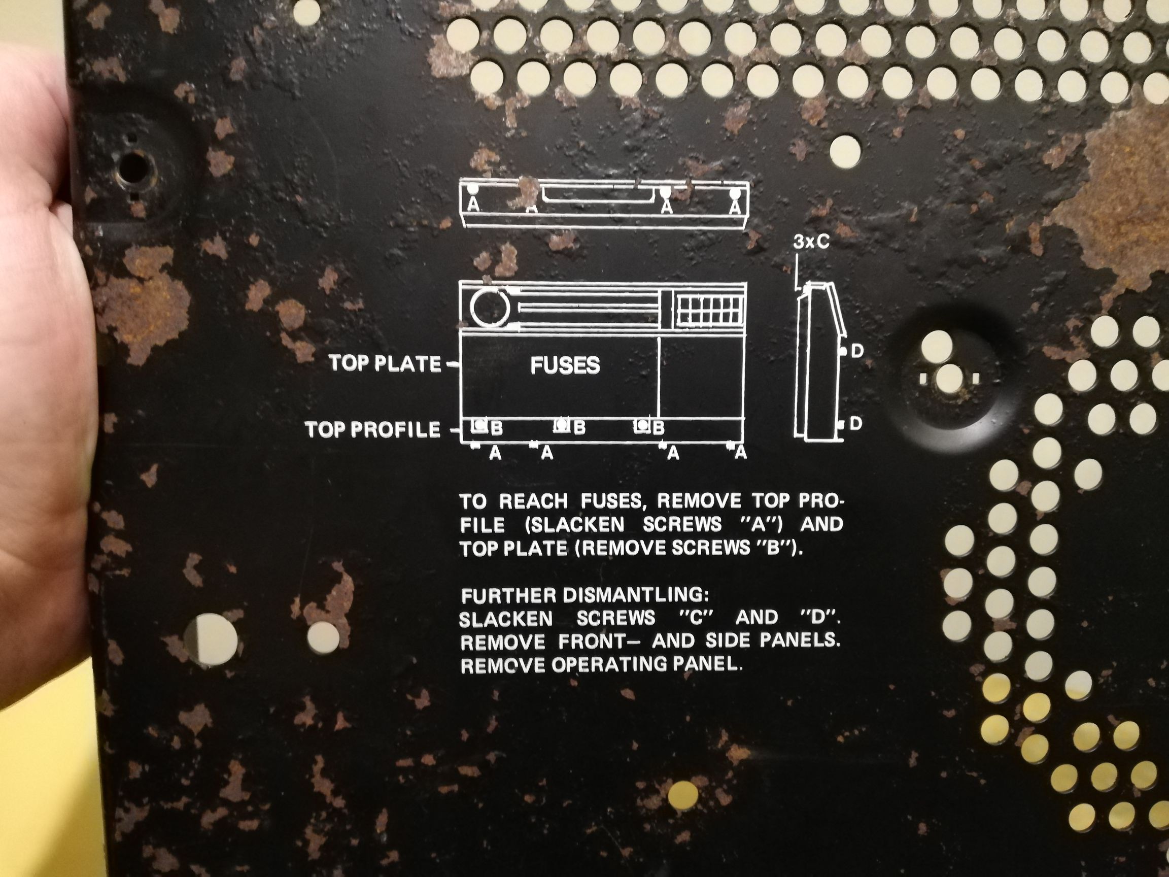

Po tej demolce, miałem nadzieję że trafo będzie padnięte, to bym odpuścił i wziął coś z gałkami... a tu masz, Trafo wydaje się być sprawne... Skoro tak... Ruda buda jedzie jutro do piaskowania, napisy się stracą ale pod nimi też jest korozją więc nie ma wyjścia....

te opisy mam w planie jakoś przenieść na pomalowaną obudowę, naklejka, folia, może na pleksi w jakiejś "reklamie" zapytam ile wezmą... kosmetyka
