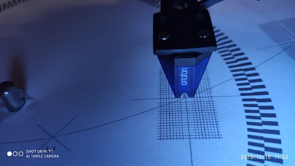

Dziwna sprawa. Kiedys kupiłem uzywaną płytę Queen, ostatni utwór przy wysokich częstotliwościach grał z lekkim przesterem przy głośnych fragmentach. Próbowałem ustawić wkładkę , antyskating nacisk. Nie pomogło, pomimo iż bardzo dokładnie ustawiłem wszystko. Olałem to bo to tylko na tej jednej płycie, więc tłumaczyłem sobie ze jest juz zajechana. Ale kupiłem nową Kate Melua i tutaj drugi utwór B strona pierwszej płyty, przy głośnym wokalu, jest też przester. Ustawiłem czułość z 42db na 30db w preampie i dalej to samo. Igła czysta. Czy winę może ponosić igła wkładki? Jest prawie nowa 2M Blue, czy raczej płyta tak nagrana? Dzieje się to tylko na tych dwóch płytach. Moze ma ktoś z Was ten album (zdjęcie) i mógłby sprawdzić? Czytałem też że modele 2m Red i blue mają duże IGD, czy to może być przyczyną? Jeśli tak to jaka wkładkę kupić by wyeliminować ten efekt@

Używam tego szablonu http://www.rcm.com.pl/images/szablon.pdf Starałem sie ustawić tak jak jest tam napisane. Bardzo dokładnie się do tego zabrałem. Ale moze robię coś nie tak. U mnie problem jest na pierwszym utworze płyty a na innej płycie pod koniec.
Moze szablon mam nie ten?
Próbowałem ustawiac według opisu z tego tematu viewtopic.php?t=1032&start=105 ale nie bardzo rozumiem co i jak.
Nie wiem co to jest overhand. Już pisałem w tamtym temacie. Na stronie vinylengine , dla mojego modelu ramienia podają overhand 15mm. Ty na zdjęciu podajesz 54mm. Przy próbie wpisania w kalkulatorze jest info ze max to 50.

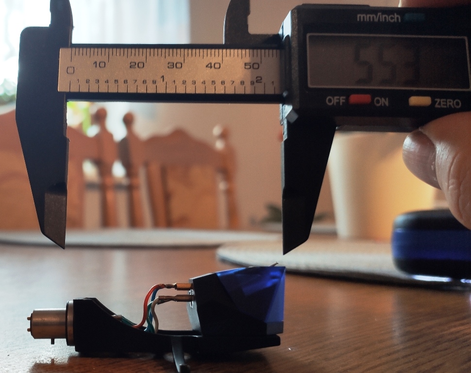

Przed chwilą jeszcze raz sprawdziłem na dwóch róznych szablonach. Wszystko idealnie ustawione. Igła jak przesuwam po łuku idzie idealnie. W dwóch najdalszych punkach C - C' , odchyłka jest zaledwie niecały milimetr. Mam co prawda wkładkę wysuniętą do maksymalnego połozenia. czyli odległość od igły do końca headshela to 55mm. Jak było ustawione na 49mm to igła nie szła tak idealnie po łuku.

Drugie zdjęcie wyraźnie pokazuje, że igła nie leży idealnie tam, gdzie powinna.bumbum pisze: ↑15 gru 2019, 11:44Dokładnie tak jak piszesz, szczególnie "s"
Szablon, którego używasz to Baerwald (sam go używam) i overhang (przesięg) dla niego wynosi te 54 mm. Niestety, ustawienie wkładki przy jego użyciu jest megaupierdliwe i wymaga kiloton cierpliwości.
Ze swojej strony radziłbym Ci jeszcze spróbować szablonu Stephensona, który znajdziesz na stronie Vinylengine (https://www.vinylengine.com/ve_download ... ractor.pdf) - ustawienie wkładki przy jego użyciu jest łatwiejsze. Mam nadzieję, że pomogłem...

Akurat do zdjęcia tak ustawiłem, chodziło mi głównie aby pokazać ze jest ustawiona dobrze.
