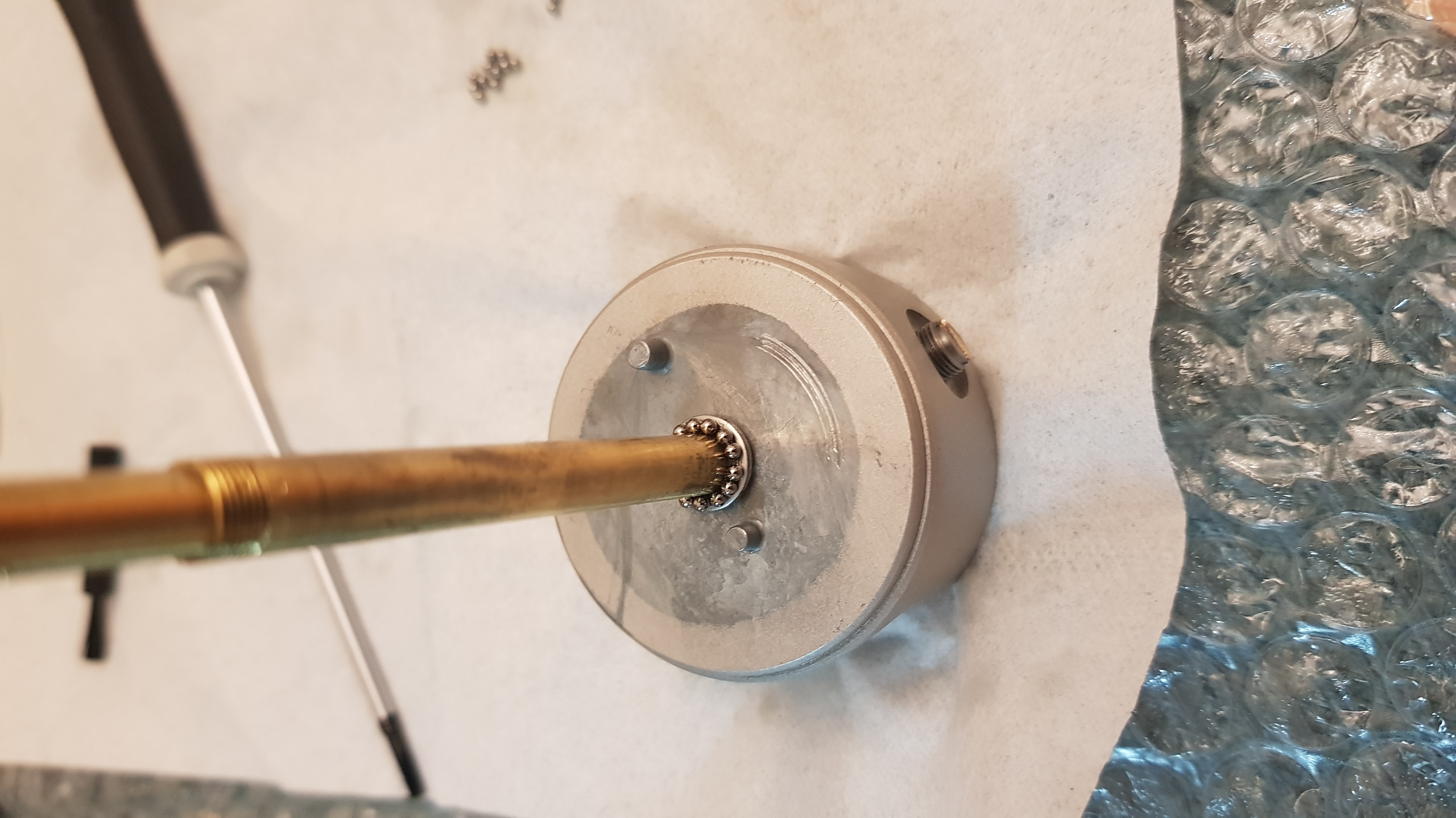

ramię kupione. teraz cierpliwie czekać.
znalazłem zdjęcie ładnej sprężynki
zauważyłem , że końcówki szpilek wchodzące w łożyska ramienia w osi góra dół w ps-x50 są srebrne a w ps-x60 czarne.
przy okazji takie zdjęcie łożysk w które wchodzą szpilki znalazłem gdyby komuś przyszło do głowy dobierać się do sprężynki ściągając ją z pierścieniem górą zalecam ostrożność.
tak jak pisał Regsoft jest bardzo delikatna.
za pierwszym, drugim razem operacja się udała, za trzecim miałem chytry plan, żeby prosty drucik trochę skrócic, sprężynka przy ściąganiu rozciągnęła się.
najbezpieczniej jest chyba rozebrać całość i pierścień ze sprężynką wyciągnąć w całości.
potem żmudny proces układania kulek, uciekaja cholery. namagnesować?
ale można przy okazji całość przesmarować.

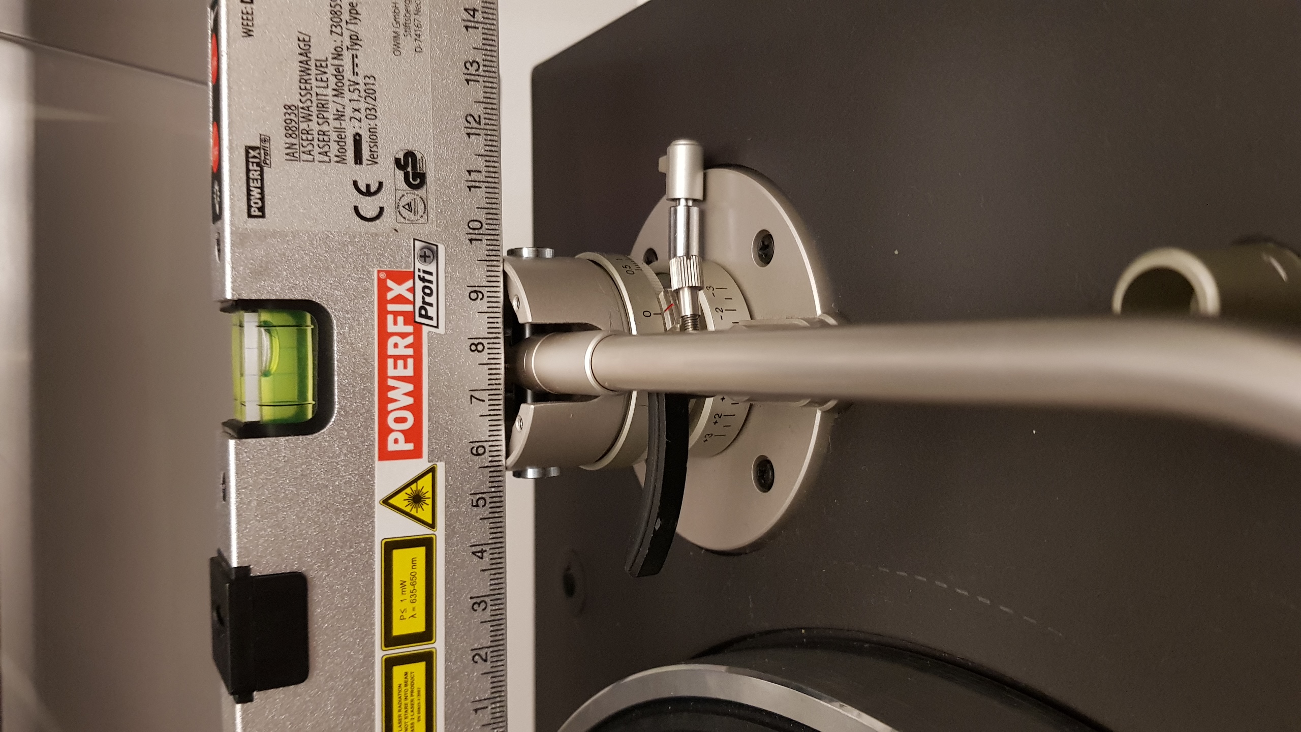

historii walki z ramieniem ciąg dalszy...
nowe ramie zamontowane. i nie gra jak trzeba.
szukam przyczyny.
jest...
stare ramie sprawdzone, stoi prosto jak
delikwent na warsztat albo dziada naprawie albo wyląduję w wariatkowie
szukam przyczyny.
