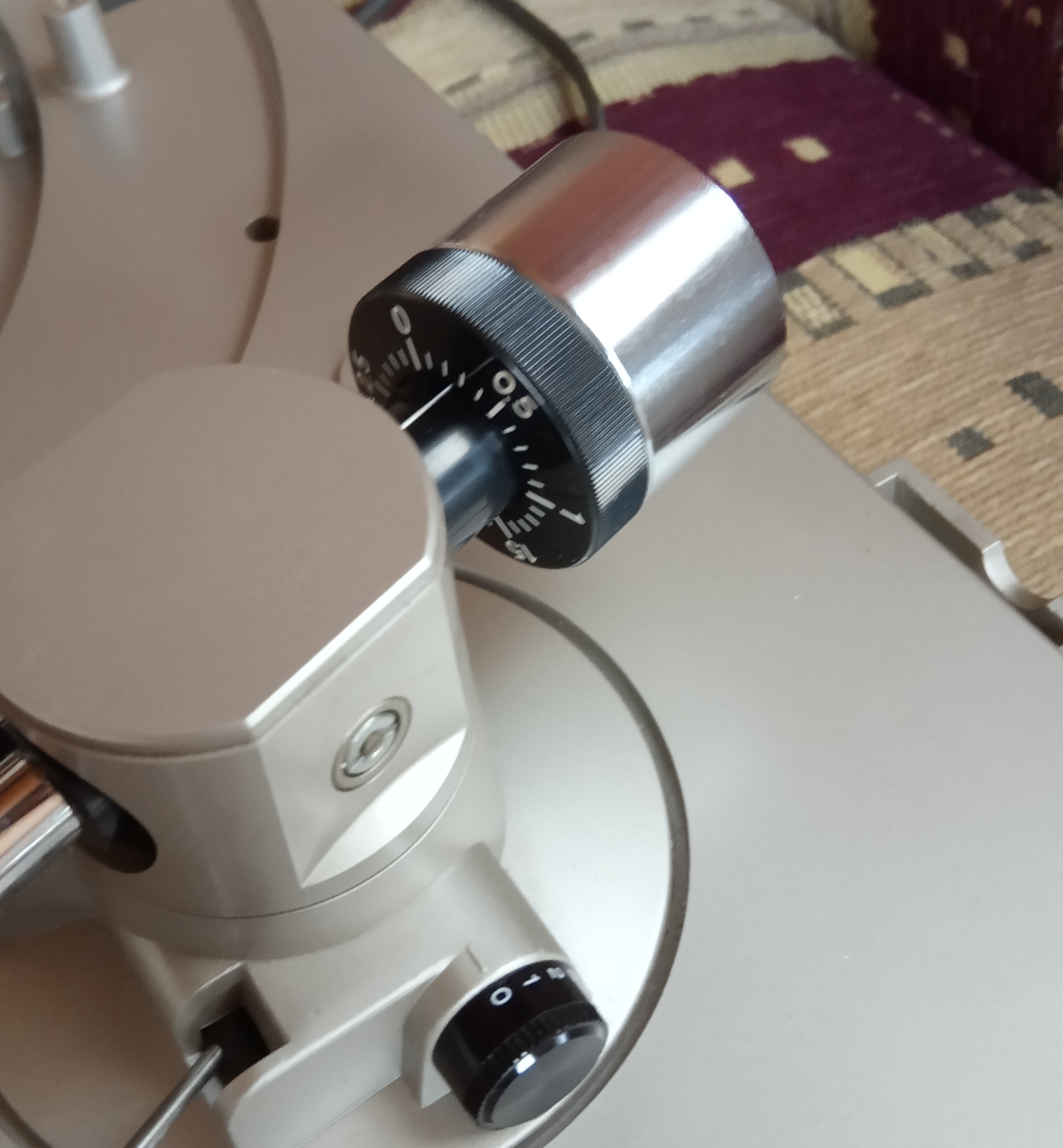

Ma nieoryginalną przeciwwagę, która prawidłowo balansowała Ortofona Concorde 10 (leciutki), ale dla normalnych wkładek na headshellu jest za lekka. Musiałem z tyłu sporo dołożyć.
Poszukuję zatem oryginalną przeciwwagę, lub trochę "mniej oryginalną" na trzpień o średnicy 15 mm. Może ktoś z Kolegów ma na zbyciu?

Upierdliwy jest brak oryginalnej przeciwwagi - konieczne jest używanie wagi, którą na szczęście posiadam.

Szukaj uszkodzonych i proponuj zakup samej przeciwwagi w cenie nieco mniejszej niż sprzedający chce za całość ...

Czy przeciwwaga jest taka sama jak w modelu PS T1?
Z tego co widzę to przeciwwaga powinna mieć jeszcze odważnik do cięższych wkładek podobnie jak w modelu PS 3750.
Proszę o sprostowanie jeżeli się mylę.

Na to by wychodziło - ramię wygląda tak samo. Czy trzpień ma średnicę 16 mm (a dokładnie chyba podają 15,9 mm)?
A co, masz na zbyciu?

Nie mam suwmiarki, ale wygląda na to samo. W ogóle to PS T15 i PS T1 bardzo mało się różnią między sobą i podejrzewam też że mają takie same części.
Tak się fortunnie składa że gramofon jest na sprzedaż.

Nie mówię, że nie będzie pasować tylko, że nie jest to ta sama przeciwwaga
Modele T1 i T15 nie miały ekstra ciężarka jak PS-3750. Inna sprawa, że zakres 4-10g jest dosyć szeroki ...

Założyłem taką przeciwwagę (nieoryginalną):
Jest dobrze - ustawiony docisk dokładnie odpowiada temu na podziałce. Waga nie jest już potrzebna.
Jak się trafi oryginalna to wymienię, ale dla mnie może zostać ta.
