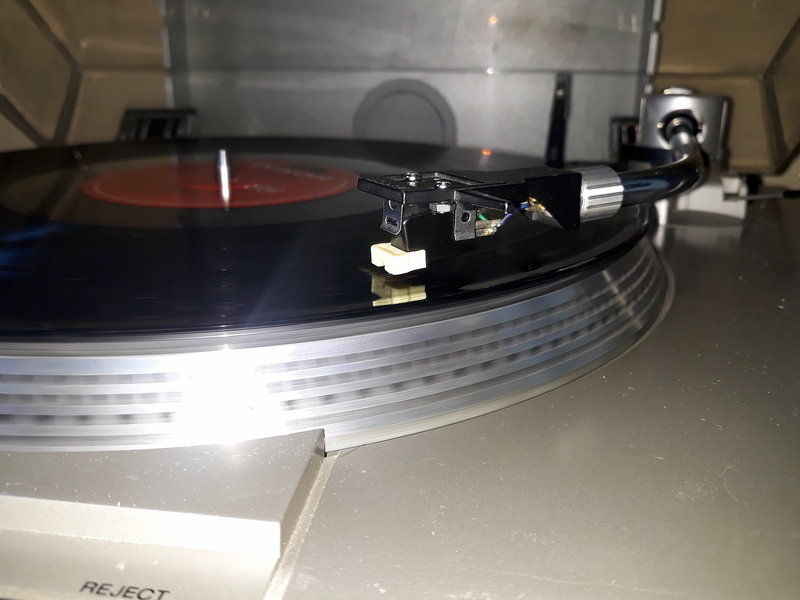

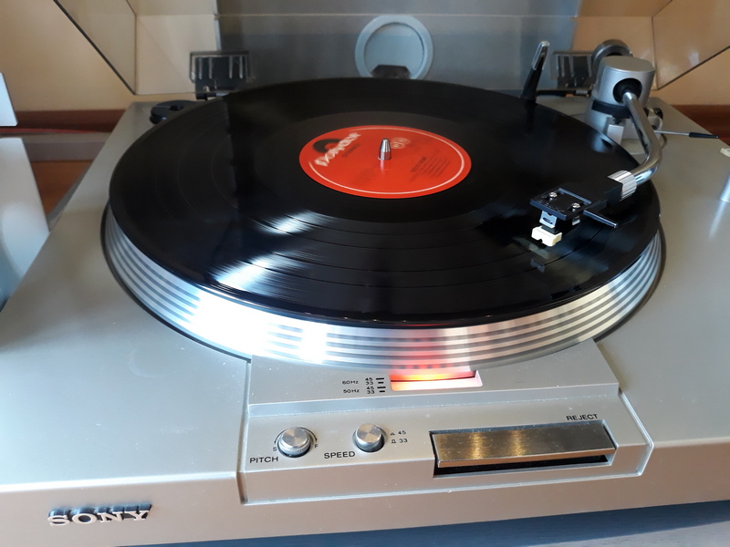

Nowy nabytek Sony PS-T15 zastępuje Denona DP-21F.
Na razie uruchomiony i prawidłowo gra ze szczurem M75 eliptycznym:
Docelowo będzie MP-110, ale muszę ją przełożyć z Denona.
Gramofon kupiony od Kolegi z naszego Forum - czysty, zadbany, wszystko zgodnie z opisem.
Ma nieoryginalną przeciwwagę, która prawidłowo balansowała Ortofona Concorde 10 (leciutki), ale dla normalnych wkładek na headshellu jest za lekka. Musiałem z tyłu sporo dołożyć.
Poszukuję zatem oryginalną przeciwwagę, lub trochę "mniej oryginalną" na trzpień o średnicy 15 mm. Może ktoś z Kolegów ma na zbyciu?

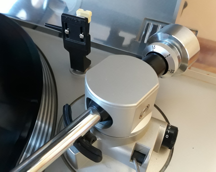

Założyłem taką przeciwwagę (nieoryginalną):
Jest dobrze - ustawiony docisk dokładnie odpowiada temu na podziałce. Waga nie jest już potrzebna.
Jak się trafi oryginalna to wymienię, ale dla mnie może zostać ta.
