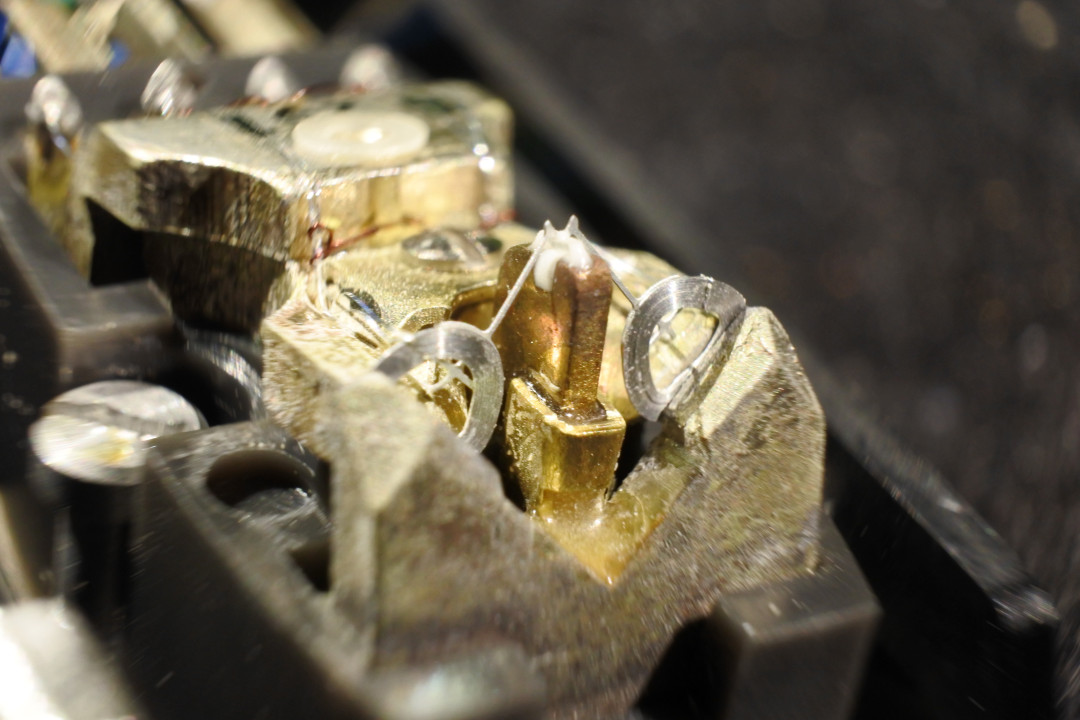

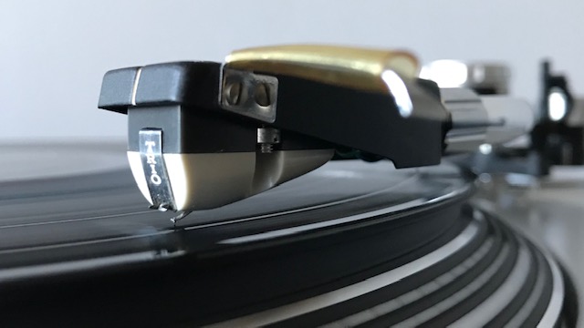

Trio V-45 (SATIN M6) będzie E
Bardzo skomplikowana konstrukcja, cewka to aluminiowy płaski drut.
Po usunięciu tlenków czegoś tam i starego smaru który stwardniał.
Dźwięk tej wkładki można regulować smarem,im rzadszy tym więcej średnich i wysokich tonów.
Bez smaru nie da się słuchać, strasznie metaliczny dżwięk.
Raz na 55 lat musi przyjechać do mechanika na smarowanie :lol:

Strasznie to wygląda.
Zawsze byłem ciekaw wkładek Satin.

Cantilever pisze:
13 kwie 2019, 17:09
Tomek poprosił mnie o kilka różnych smarów aby poeksperymentować z dźwiękiem. Rzadszy smar - więcej góry, gęstszy więcej dołu. Nie wiem co tam teraz siedzi ale ja bym nie ruszał. Dół jest świetny! Mocny, konkretny i dobrze utrzymany w cuglach. Góra i średnica też nie pozostają w tyle a w tej chwili gra toto na sferyku! Ciekawe co będzie gdy Tomek założy eliptyk - a jest taki plan. Jako że jest to wkładka z 1964 roku to postanowiłem zgodnie z ówczesnymi trendami podnieść VTF z początkowych 2g do 2,8g - zagrała jeszcze lepiej (max dla tej wkładki to 3g). Jest wprost uzależniająca, słucha się jej z bananem na ustach :D Jak dla mnie bajka, pomimo sferycznego diamentu potrafi tak zakręcić, rozmach, uderzenie, energia. ..a gdyby założyć jej jakąś Shibatkę czy innego ML? ;) Jak dla mnie to same Ochy i Achy! :clap:

Bardzo dobre brzmienie tej wkładki jest zasługą przemyślanej acz nietypowej konstrukcji.Energia przekazu i bezpośredniość to zasługa braku "gumek".To co igła odtworzy z rowka jest od razu (prawie) bezpośrednio podane na cewki..i to kurcze lata 60..
