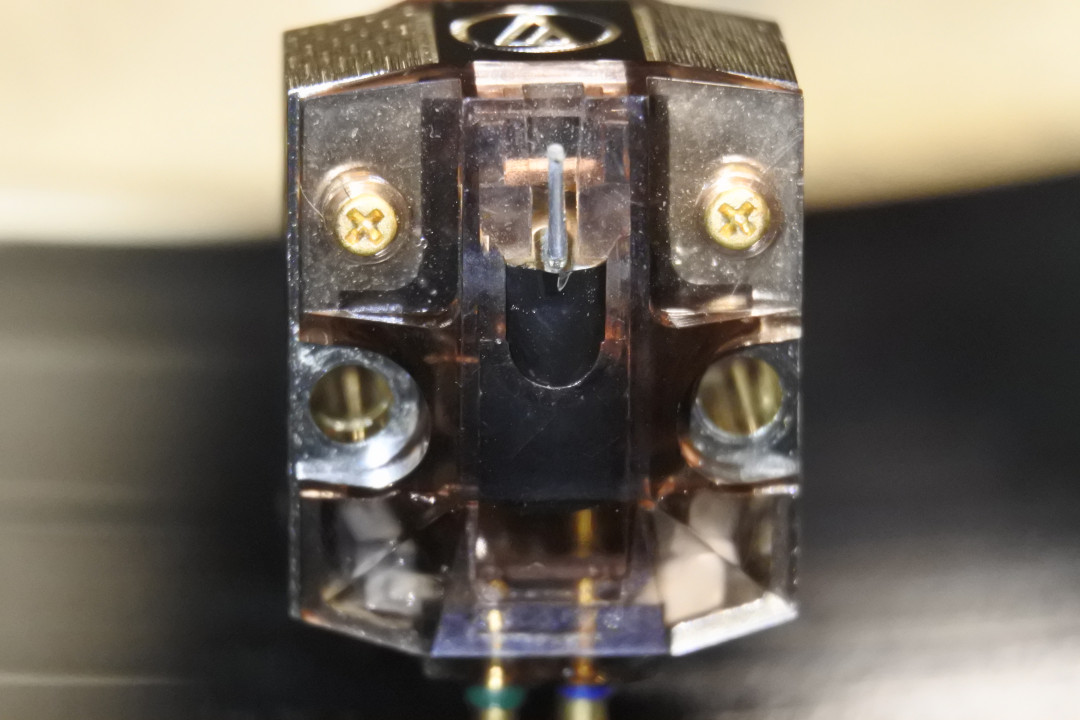

Wymiana cewek w AT32E

AT 36E naprawa zawieszenia.

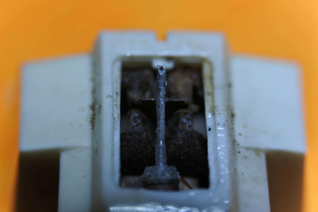

VICTOR MC-1
Wkładka dotarła do mnie w bardzo złym stanie.
Oryginalna cewka rozpadła się przy czyszczeniu.
Najpierw było wyczyszczenie rdzy i kurzu.
Zrobiłem trzy wersje cewek,ale okrągłe są najlepsze.
Co do dźwięku to napisze o tym Maciek. :)
Za kilka dni będę miał MC-5 to porównam je sobie. :D
RDZA !!!
RDZA !!!
Oryginalne cewki.
Oryginalne cewki.
