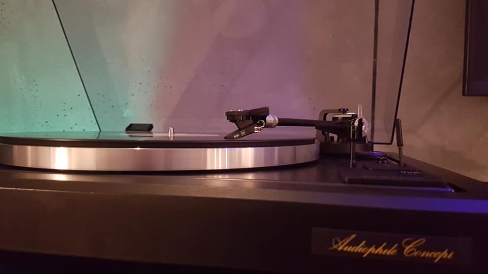

To ramię ULM. Gramofon nadal produkowany. Czego konkretnie chciałbyś się dowiedzieć?
DUAL CS 505-4 audiophile concept - igła/wkładka

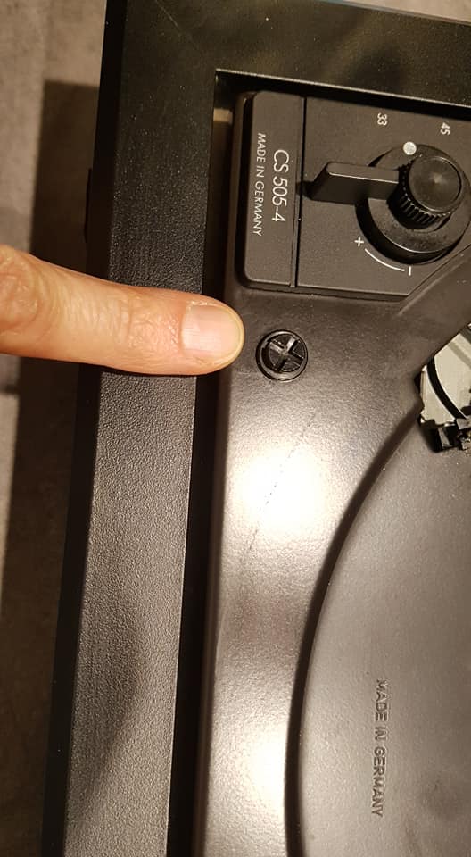

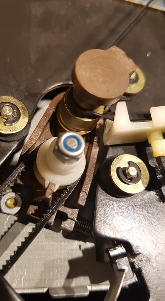

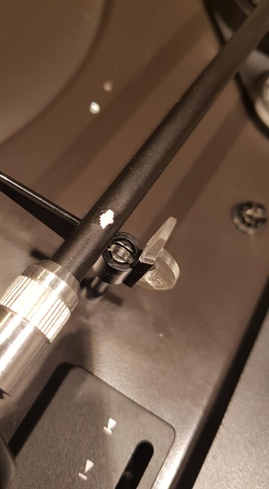

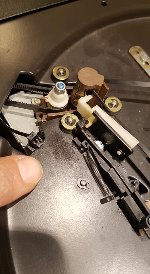

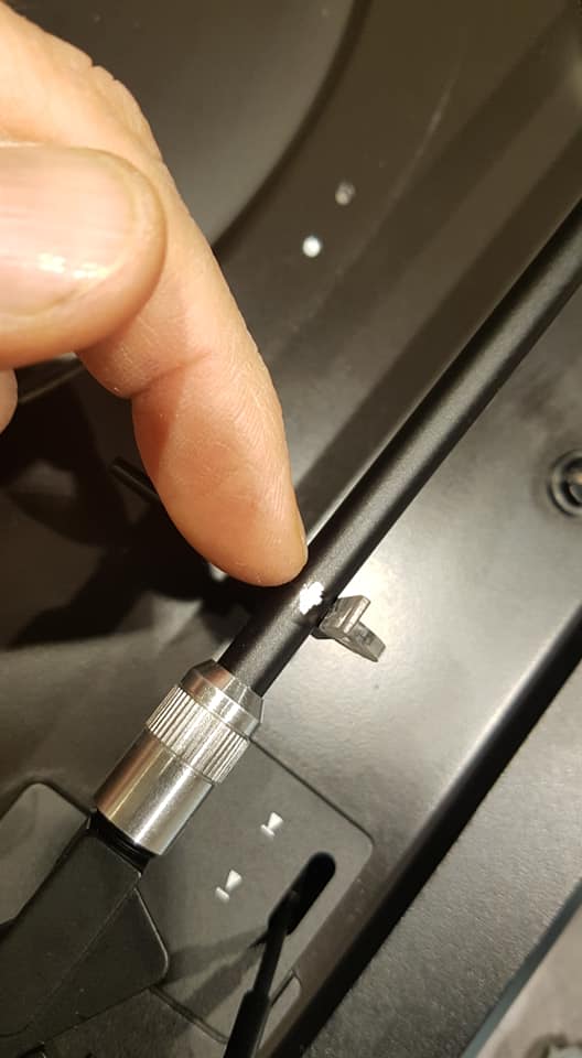

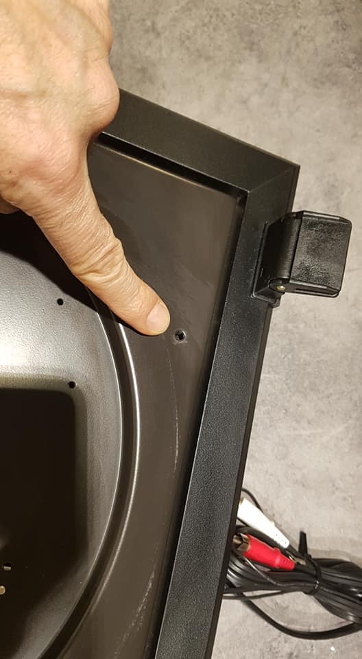

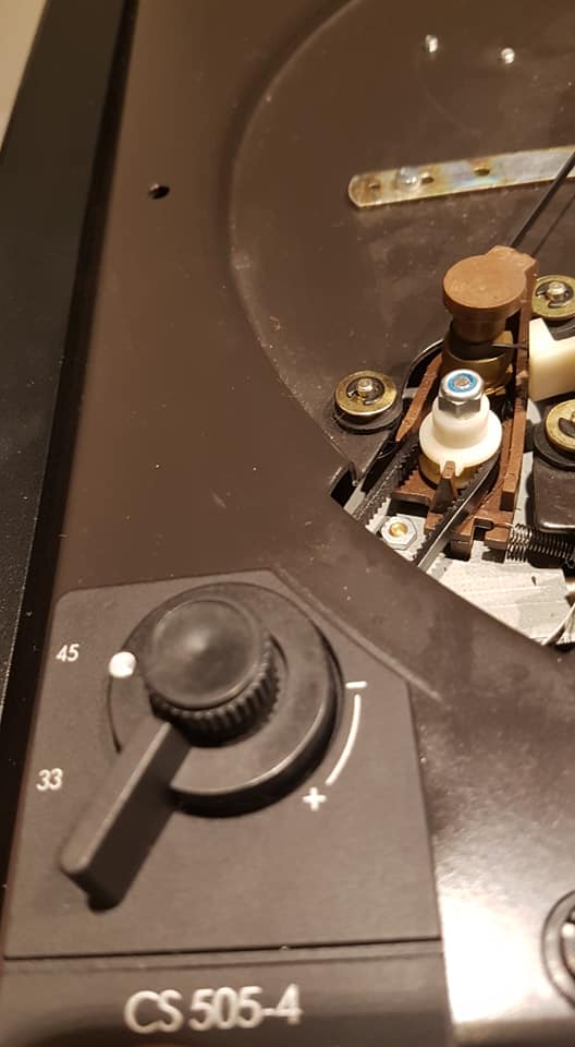

Gramofon przyszedł w porządnie zabezpieczonej paczce ale zaraz po pozbyciu się wszystkich folii i styropianów okazało się:
- przetarcie ramienia na skutek plastikowej ciasnej obejmy zabezpieczenia (to ramię jest karbonowe a zawleczka taka plastikowa?)
- wysmarowany cały w jakimś WD40
- brak trzeciej śrubki zabezpieczającej (na filmie instr z YT też nie ma - to norma?)

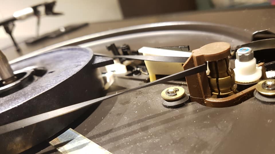

- pasek wywinięty "na lewą stronę"! :/
- nie działa mechanizm przełączenia na 45 RPM.. w momencie załączenia przekładni pasek "wkręca" się w nacięcia ośki napędu i nie wskakuje na dolne łożysko - zastanawiam się czy to może to być kwestia za ciasnego, nie oryginalnego paska?
Generalnie sprzęt sprawia wrażenie jakby dopiero opuścił fabrykę, trochę plastikowy ale za to "pachnący świeżością". Sam nie wiem czy mi się to podoba. Pewnie będę łypał okiem za czymś more vintage ;)
Także tak, wdepnąłem, tzn. wkręciłem się...

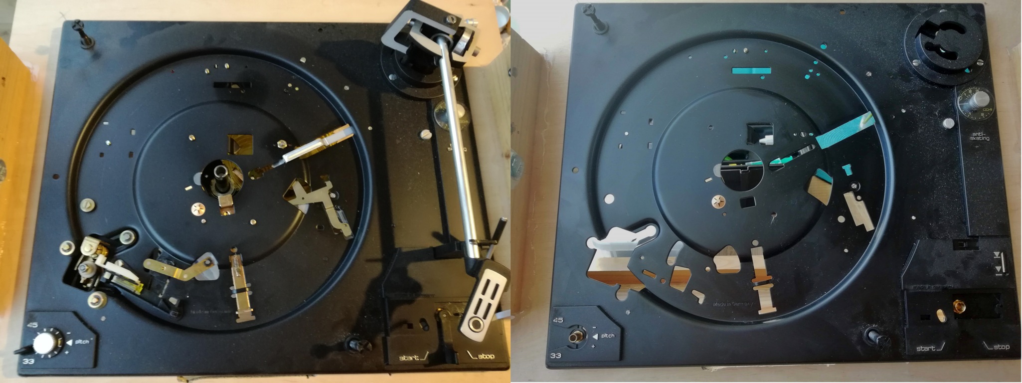

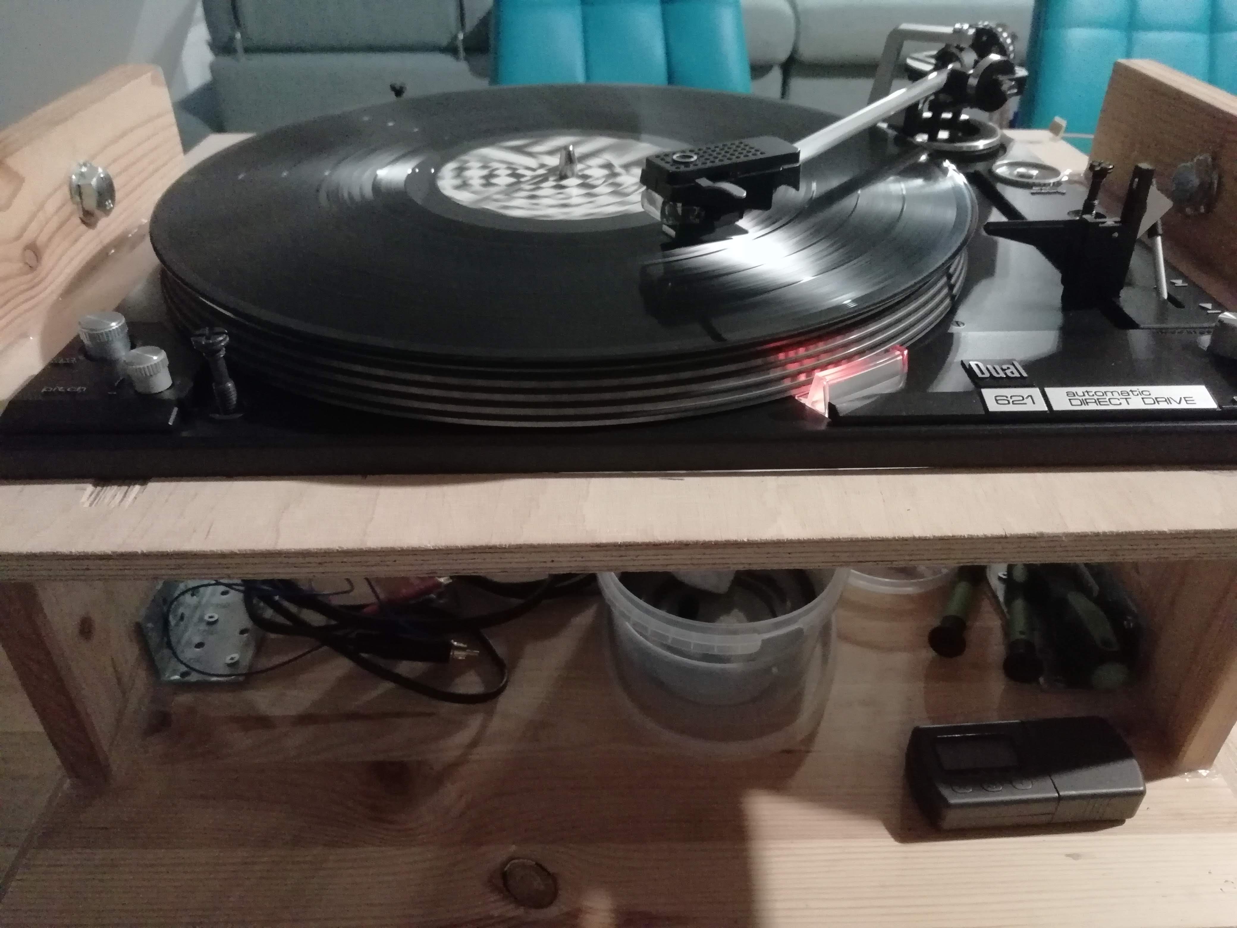

"Test mode" Duala po skończonej robocie - włączone ciągłe powtarzanie płyty i wielogodzinne testowanie ;)

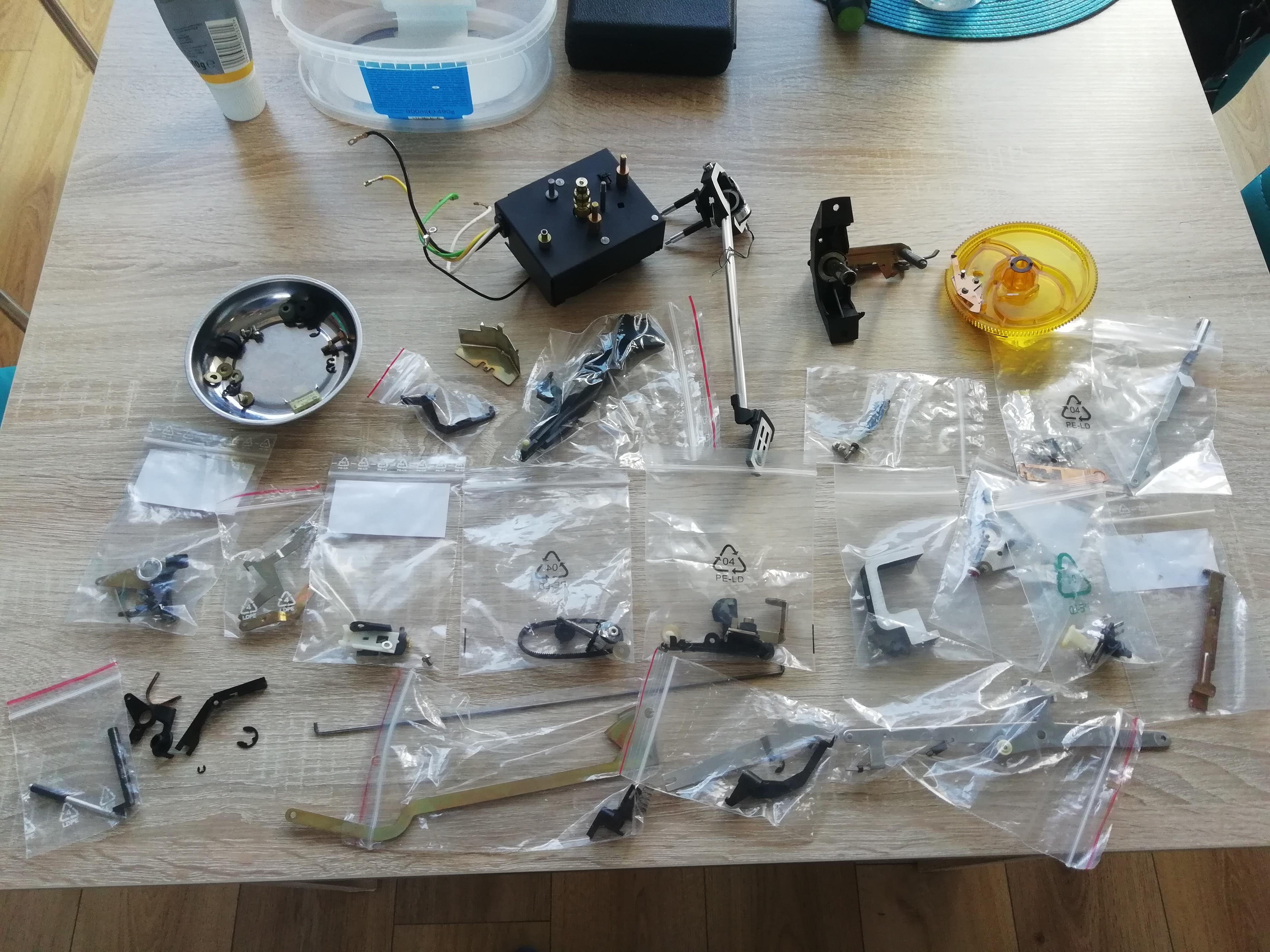

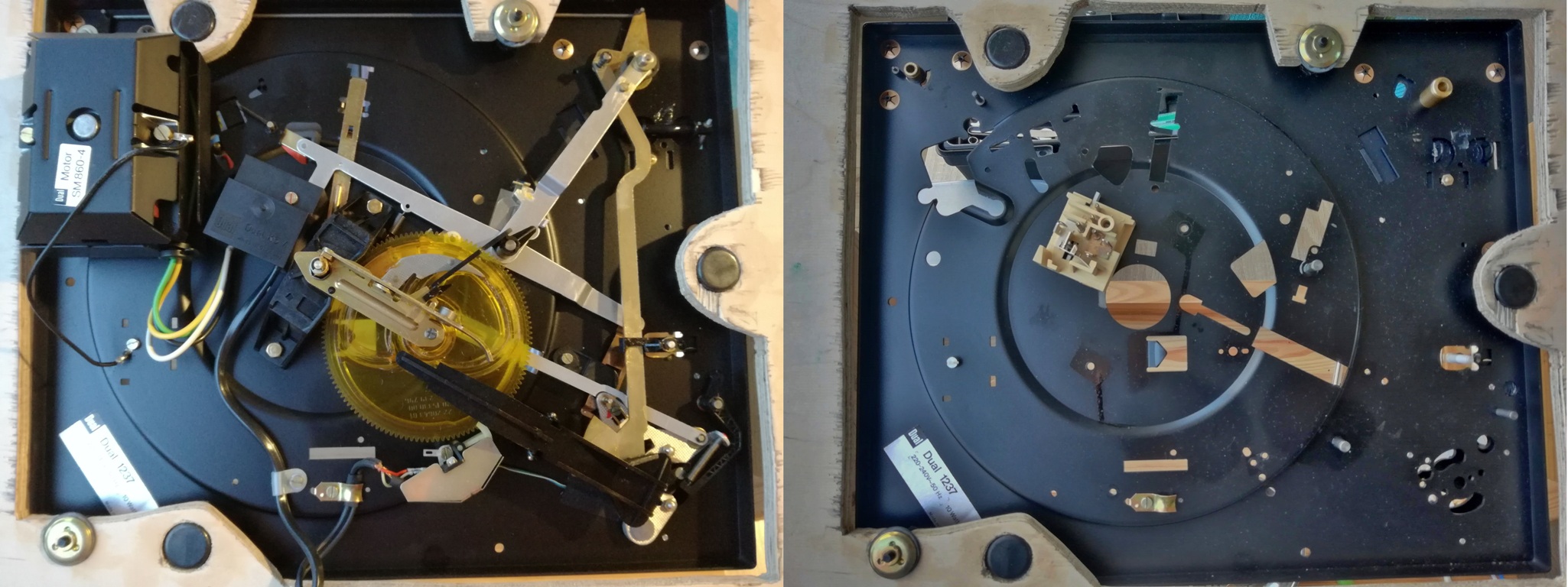

Post autor: olsza84 »
Z pozdrowieniami dla sprzedawców Duali z Allegro po "pełnym serwisie" ;)

O! Taki jak mój (no prawie ja mam 1237A). Ciekawe jak się uda restauracja. U mnie wciąż problem z przełączaniem obrotów. Szczególnie z 45 na 33. Ciągle wydaje mi się, że to wina zbyt ciasnego paska. Znalazłem na ebayu oryginał ale raz, że ma pewnie ze 40 lat, dwa: kosztuje chore pieniądze. Czasem też nie łapie zaczep gdy igła dochodzi do końca płyty, tak jakby źle ustawiały się te blaszki na kole sterującym widoczne na zdjęciu powyżej. Muszę go jeszcze raz rozebrać
