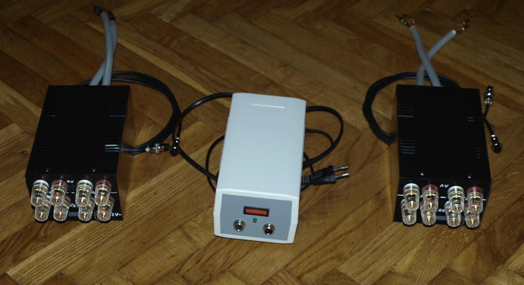

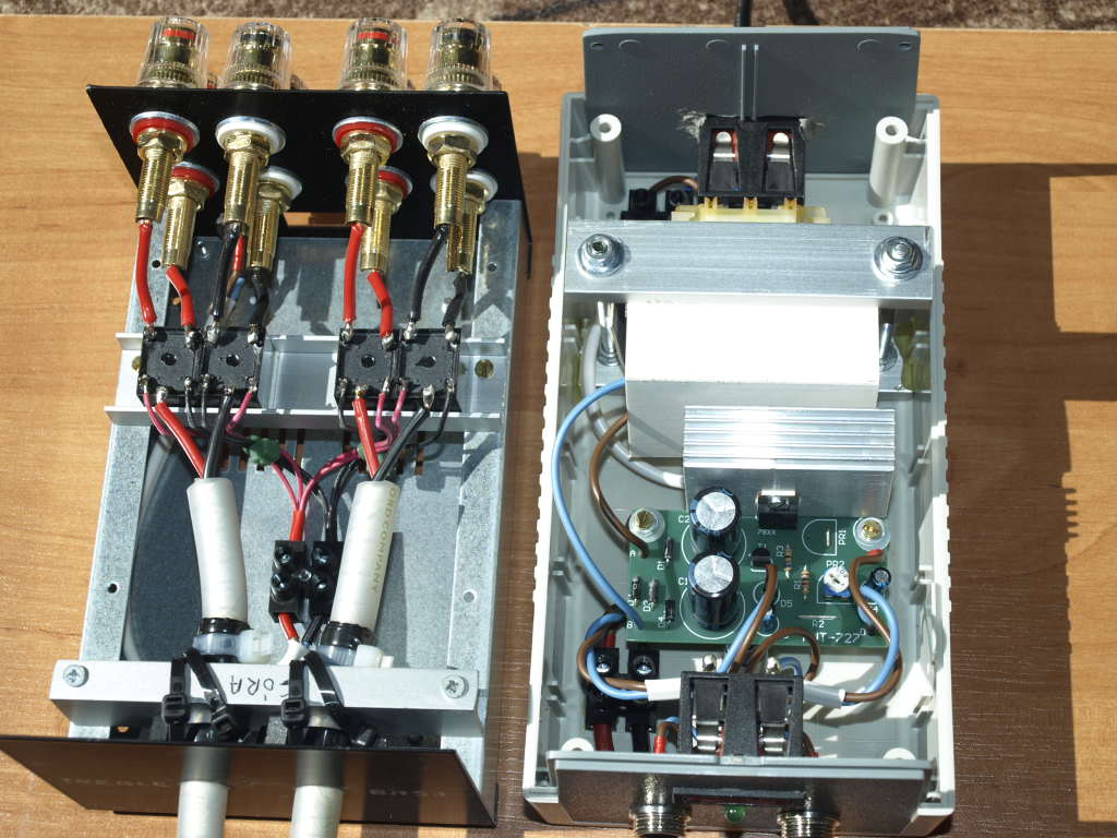

W końcu dokopałem się do pudła ze zwrotnicami. Już byłem w strachu, że poszły do kosza przez przypadek a amoku porządków w piwnicy. Ale byłby wstydzior :oops: :oops: . Napisał, obiecał i ....klapa. Ale na szczęście się udało.
- przekaźniki są przeznaczone do pracy w sprzęcie audio bo jak wyczytałem w specyfikacji, mają odpowiednio zabezpieczone styki przed wypalaniem i iskrzeniem.
- kabel sygnałowy to Chord Carnival Silver Screen
- wtyki bananowe Neutrika - później coś zmieniałem dlatego na zdjęciu są różne inne
- gniazda głośnikowe kupione na Allegro ale nie pamiętam nazwy ani ceny
W każdym razie działało to bardzo dobrze bez ujemnego wpływu na dźwięk w całej jego rozciągłości zwłaszcza jeśli chodzi o mikro dynamikę jeśli tak to się fachowo nazywa.

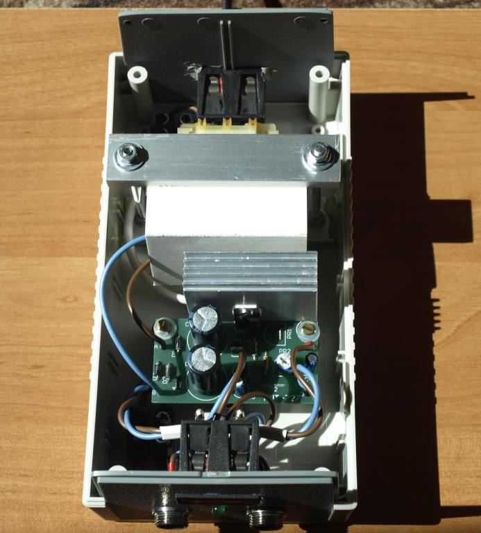

Tutaj zbudowany selektor ma jedna dużą przewagę nad tym chińskim, całe sterowanie trafo i inne pierdoły są w innej ekranowanej obudowie nie wpływając na sygnał idący przewodami do kolumn. Oczywiście przewody złącza i inne rzeczy na pewno też są lepsze. Jak byś wsadził do swojego urządzenia takie coś
https://www.google.pl/search?q=gniazdko ... BDq0QRzQcM:
rozebrał i podłączył odpowiednio też miałbyś pilota ;)
Ja bym jeszcze dołożył po przekaźniku i dodał opcje One-Wire/Bi-Wire nie które amplitunery nie maja sekcji A/B głośników frontowych
