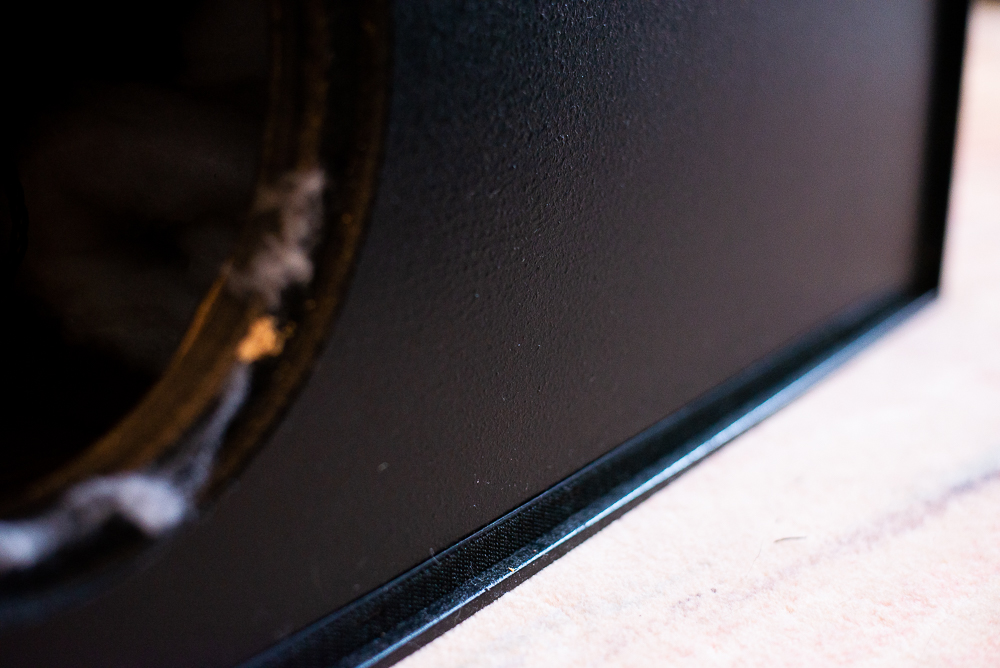

Rozochocony tematem Tannoy SRM postanowiłem kupić kolejne 'brzydkie kaczątko' i co ciekawe zrobiłem to zanim udało mi się doczekać na skrzynki SRM, których temat tak się przeciągnął, że zanim zdążyłem ich posłuchać podjąłem decyzję, że je sprzedaję :lol:
Jak widać na zdjęciach kolumny nie wyglądały jakoś tragicznie... wyglądały po prostu jak nasze polskie klasyczne Tonsilki - w czarnym półmatowym lakierze, na froncie rzepy do maskownic, nic specjalnego. Uszkodzony był też jeden przetwornik, także udało mi się dostać niezłą cenę, natomiast generalnie wszystko co fabryka dała było w zestawie - dopasowane przetworniki, standy, niemodyfikowane zwrotki (jak np. u Myszora) co czyniło z nich niezłego kandydata do 'reworku'
Decyzję o zakupie przypieczętował fakt, że przy okazji przygody z Tannoyem poznałem kilku 'fixerów' zarówno głośników, jak i 2-3 stolarzy i miałem nadzieję, że uda się załatwić temat szybciej. Całość i tak w czasie rozciągnęła się, z zaplanowanego miesiąca na blisko 2... ale to i tak jakieś 4x szybciej niż SRM...
