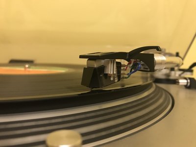

EMPIRE 2000E najniższa z linji 2000 Eliptical, czerwona igła (trafiona w oryginale) 8-)
Dotarła zamontowana ustawiona odsłuchy w wekhend.
Tylko na szybko odsłuchana jedna płyta NUDA 147p 37k.
1
1
2
2
3
3
Przydał się plastikowy headshell przydźwięk na ekranowanym kanale.
Potrzebne było odizolowanie wkładki od uziemienia ranienia.
Ostatnio zmieniony 19 lut 2019, 13:45 przez grysza07, łącznie zmieniany 5 razy.

:clap: , BTW sprawdzę sobie też takie ustawienia, bo akurat tych nie testowałem, a coś mi się wydaje jednak nieco wysoki loading u mnie.
Warto napisać co to za wkładka, bo po samym zdjęciu nikomu w wyszukiwarce nie pokaże ni huhu.
Zatem:
Empire 2000E sądząc po napisie na korpusie ;) z igłą HGW* "Empire I" :mrgreen:
* i nie chodzi o byłą stołeczną prezydent niechlubnej sławy.

darkman pisze: ↑
18 lut 2019, 20:17
poprawione :)

grysza07 pisze: ↑
18 lut 2019, 20:01
Wygląda na Empire S2000X Needle 239-DEX, bo jest kilka czerwonych do Empire ale ze złotym napisem na obsadzie to raczej tylko tę widzę. (są dwa oznaczenia 1 i I czy to jakaś różnica w samej igle, to nie wiem)
Fajny spis Empire stylus wg cartridge/trochę tego jest:
https://www.turntableneedles.com/Find_T ... dge_Number

Po mojemu to jest po prostu oryginalny komplet 2000E (oznaczenie igły S2000E).
grysza07 pisze: ↑
18 lut 2019, 20:01
Nie do końca, bo była przecież jeszcze "2000" ze sferykiem. Twoja jest druga od dołu :)
Czekamy na efekt odsłuchów, ale skoro jeszcze przed nimi to zakładam że prezentowany loading jest przypadkowy, a nie sprawdzony.

Wojtek pisze: ↑
19 lut 2019, 00:22
nomenklatura wkładek i igieł Empire to straszny pierdolnik jest ;)
No właśnie, ja w sumie nie wiem co pasuje do mojej 1000ZE/X lepiej niż nagi polerowany eliptyk.
Igły całej serii? Czyli z serii 1000 czy np 2000 też?
Wkładka mi się podoba na tyle, że jakoś sprawiłbym sobie coś bardziej zaawansowanego na zaś, niezależnie od ramienia w tej chwili bo z myślą o lżejszym manualu. (nawet sprawiłbym sobie drugi korpus tego brandu jak się zdarzy okazja, bo wyjątkowo mi przypasowała. Zwykle wydaję osąd po miesiącu słuchania.. ale muszę powiedzieć, że już się b.fajnie ułożyła w moim torze i palę cały czas, jak ten gościu z Miś`a).
Grzebałem w tym linku, który podałem ale to bagno jest :roll:

Wojtek pisze: ↑
19 lut 2019, 00:22
pisałem o najniższym Eliptyku
grysza07 pisze: ↑
18 lut 2019, 20:01
najniższa z linji 2000 Eliptical czerwona igła
Wojtek pisze: ↑
19 lut 2019, 00:22

darkman pisze: ↑
19 lut 2019, 10:35
"Lepiej" to problem bo trudno o lepszą igłę od oryginalnej 1000ZE/X.
Trzeba by jakiś retip z Shibatą albo lepiej zakombinować.
Generalnie był model 1000ZE/X, a potem już kolejne z numeracją 999 (VEX, TEX, SEX, EX, itd.)
Można to podejrzeć na fotce z oryginalnego manuala - prezentowałem na łamach wątku.
Wszelkie inne "1000" to już mogą być z zupełnie innej serii (jak np. egzemplarz klina).
Tak więc "seria 1000" to tak na prawdę "seria 1000/999", bo oryginalnie był tylko jeden model 1000 :)
Empire 2000 to już nowsza generacja, niekompatybilna wstecz (zmienili kształt rurki igły).
grysza07 pisze: ↑
19 lut 2019, 13:44
i już się podobało spokojnie i nic się nie wyrywało :whistle:
Nie rozumiem ale OK :)
Mi Empire 2000 najbardziej "siedzi" przy 100-200pF i 100k ohm, choć uważam że gra bardzo dobrze też przy 47-50k ohm.
Mogę jedynie podejrzewać że jeśli loading poniżej 47k jest nieprzypadkowy to dlatego że irytowała ciebie góra pasma.

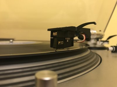

A&R Cambridge P77 (oryginalna igła paratrace)
Rodzina wkładek oferowanych przez brytyjską firmę A&R Cambridge (znana też później pod skróconą nazwą Arcam).
Generatory robione na zamówienie w Japonii u firmy Excel.
Topowa igła P77 początkowo była dostępna ze szlifem parabolicznym Weinz Paroc dostarczanym bezpośrednio przez jego wynalazcę z Niemiec.
Po przedwczesnej śmierci doktora Weinza, Arcam poprosił o pomoc lokalną firmę Expert Stylus.
Od tamtej pory pod sygnaturą P77 kryje się szlif paraboliczny o nazwie paratrace.
Ta rodzina wkładek była oferowana bardzo długo, a zarazem była bardzo popularna w UK.
Stąd też wynika jej relatywnie łatwa dostępność na rynku wtórnym.
Po pierwszych odsłuchach mogę powiedzieć, że brzmienie wkładki charakteryzuje się przewagą basu i średnicy, ale szlif paraboliczny na szczęście pomaga wysunąć górę pasma zza kotary i wyeksponować detale. Ciekawe jakby to grało z igłami E77 czy C77 (odpowiednio eliptyk i sferyk).

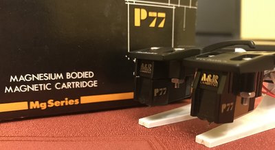

A&R Cambridge P77 Mg (oryginalna igła paratrace)
W późniejszym okresie wkładka doczekała się "faceliftu" w formie korpusu P77 Mg.
Różnica polegała na umieszczeniu generatora w korpusie ze stopu magnezowego.
Co ciekawe - to był własny wymysł szefa firmy Arcam i "przekładka" generatorów następowała nie w Japonii, a w Wielkiej Brytanii.
Z tego co wiem, obydwie wersje były dostępne równolegle - do Mg trzeba było parę funtów dopłacić.
Czy dało to jakąś słyszalną różnicę?
Tak - zwiększyła się rozdzielczość (detale są wyraźniejsze), dzięki czemu też charakter wkładki jest bardziej wyrównany.
Zaznaczam tylko że są to dość subtelne różnice, a nie coś z kategorii "dzień i noc".

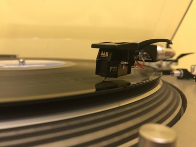

Rodzinka A&R Cambridge P77 i P77 Mg
Z wkładkami P77 jeszcze muszę się dobrze osłuchać.
W pewnych kręgach mają wręcz legendarny status.
W naturze spotkać można też wiele "braci i sióstr" tych wkładek, gdyż Excel oferował tą samą konstrukcję generatora wielu firmom.
Garrott Bros., Sumiko, Shelter, Telefunken, Rega, Supex i oczywiście Excel.
JICO i LP Gear również bazują na tym generatorze parę modeli "swoich" wkładek ;)
Niemniej - mimo wielu teorii spiskowych na ten temat, zgodnie z moją wiedzą nie mogę powiedzieć by to były de facto "te same" wkładki i różniły się między sobą tylko igłami.
Prawda jest taka że Excel każdy model szykował pod indywidualne potrzeby klienta, stąd trzeba przyjąć że każda rodzinka się mimo wszystko między sobą różni, nawet jeśli igły pasują bezproblemowo.
Ogólnie cała ta sprawa otwiera pole do szerszej dyskusji, o której pewnie kiedyś powstanie też oddzielny wątek.
