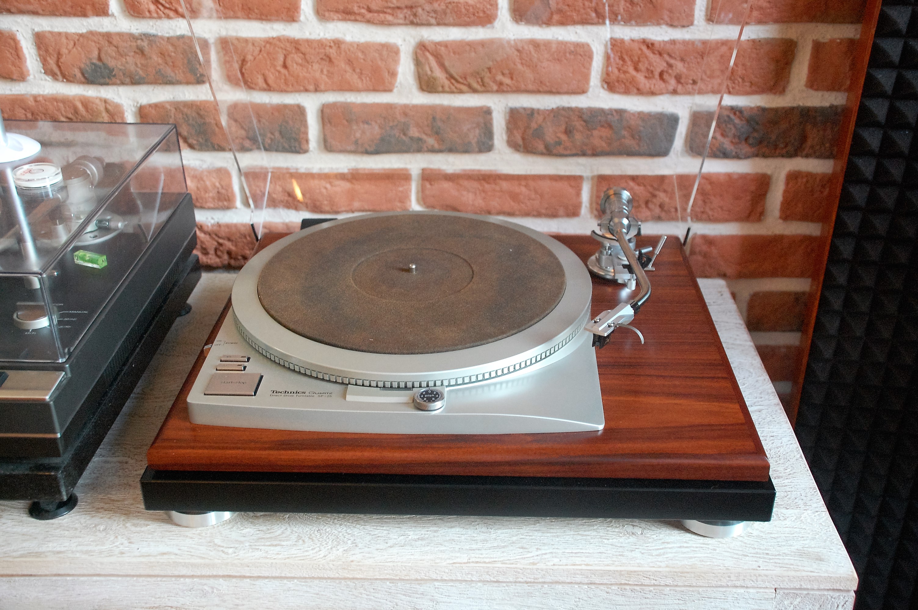

To tera bede ja.
Nowy drapak się objawił.
Serce to samo, czyli doskonały napęd Technicsa SP25 z magnetycznym sprzęgłem. Tego nigdy nie zmienię.
Plinta zupełnie nowa wykonana w technologii "pływającej". Czyli górna część (brązowa) jest odizolowana od dolnej (czarnej) na sprężynach.
Sprężyny można regulować łatwo pokrętłami od spodu by wypoziomować górę. W porównaniu do poprzedniej plinty progres jest OGROMNY.
Pozbyłem się nawet gumy na której stał poprzedni gramofon bo nie ma to sensu. Żadne skakania, tupania i łomoty nie są w stanie zakłócić odsłuchu.
Co ciekawsze pokrywa jest na zawiasach przykręconych do części dolnej i po zamknięciu opiera się tylko na części dolnej nie dotykając plinty górnej. Czyli drgania zbierane przez pokrywę też nie są przenoszone na ramię.
A właśnie - ramię...
Ramię to Acos Lustre GST-801. Regulacja VTA w locie, VTF i AS realizowane magnetycznie, 10 cali czyli nie za dużo i nie za mało.
Gra świetnie. Teraz rozumiem wielbicieli Thorensów ze sprężynowym zawieszeniem. Dźwięk faktycznie jest inny.
Przy okazji podziękowania dla dwóch osób:
Charliez88 - gdyby nie rozległa siatka międzynarodowych kontaktów Karola to nigdy tego ramienia nie udałoby się kupić. Projekt nie doszedłby do skutku. A polowałem na nie przez dokładnie rok i gdyby nie Karol ty by się wymknęło z rąk !!! Mało apopleksji nie dostałem w trakcie dogadywania szczegółów. Plusem tej zagmatwanej sytuacji była cena, sporo niższa niż rynkowa.
Pawelec - zaserwisował pięknie ramię i przywrócił mu dawny blask, wymienił smary i dorobił co trza było dorobić, oczywiście zaprojektował i wykonał całość gramofonu.
i choć czasem jego pedantyzm może doprowadzać do szału to warto czekać !
Jestem bardzo zadowolony.

No piękny oczywiście. Czad! Gratulacje
Też się cieszę, bo oczywiście coś tam już słyszałem od Pawła wcześniej, że się rodzi kawałek sprzęcicha i kibicowałem skrycie.
No ale płyty byś se kupił jakieś sensowne, bo te rzęchy co tam upychasz we wątku "tera słuszaju", to przecież na tym nie pójdą
Szkoda gramofonu!
