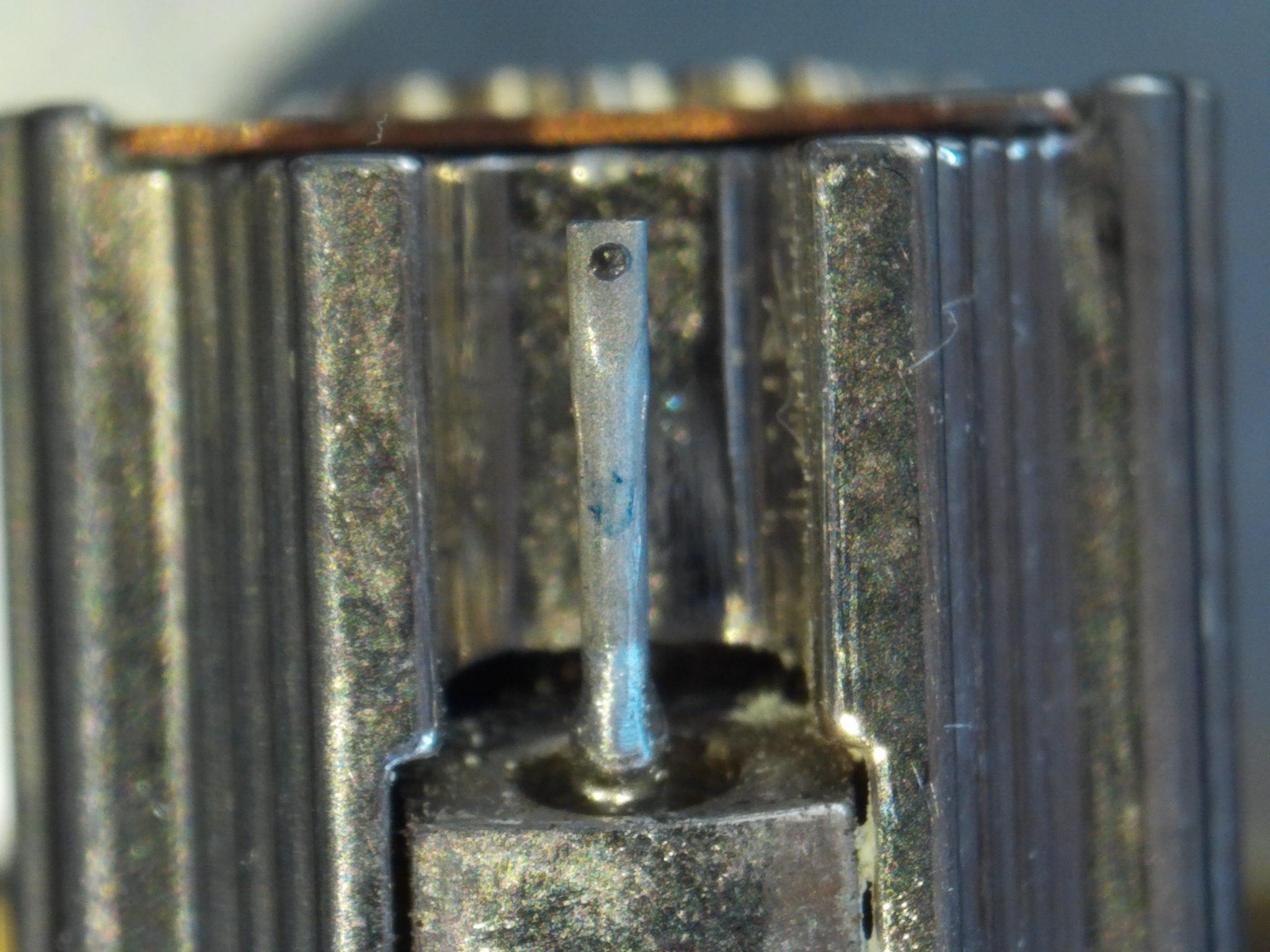

Benz Micro nowa igła od Nagaoka JN-P500
Proszę zwrócić uwagę na zabrudzenie cewek opiłkami metalu!! Bardzo niebezpieczne dla cewek!!!
Żeby to wyczyścić idealnie trzeba by było rozebrać na części pierwsze!

Re: Cantilever - naprawa igieł
Ortofon MC30 Super
Złamana igła, założona nowa Shibata.

Hejka, a skąd te opiłki metalu? Tak z czystej ciekawości pytam.
- Cantilever
- Posty: 451
- Rejestracja: 13 gru 2017, 16:19
- Gramofon: Yamaha PX-3
- Lokalizacja: Gdynia
Myślę że ktoś ma kontakt przy obróbce metalu itp. i przynosi to na ubraniu do domu.
Audio Technica AT OC9 złamana igła,zamontowana Nagaoka NP-J200
Dynavector Karat 23RS urwany przewód przy cewce i skrzywiony wspornik.
Przy okazji czyszczenie.
Przewód połączyłem lutowaniem (MICRO)
Ostatnio zmieniony 06 lip 2018, 18:55 przez Cantilever, łącznie zmieniany 2 razy.

Wszystkie drogi prowadzą do Rzymu
Micro Benz SLR Ruby złamana igła,dawca Nagaoka NJ-P500

Bywają problemy z balansem dźwięku po naprawie? No wiesz... lewy kanał np. gra głośniej lub na odwrót ?
- Cantilever
- Posty: 451
Przesłuchałem dwie płyty i nie zauważyłem różnic między kanałami,ale właściciel tej wkładki ma lepszy sprzęt i mi opowie jak to u niego gra.
