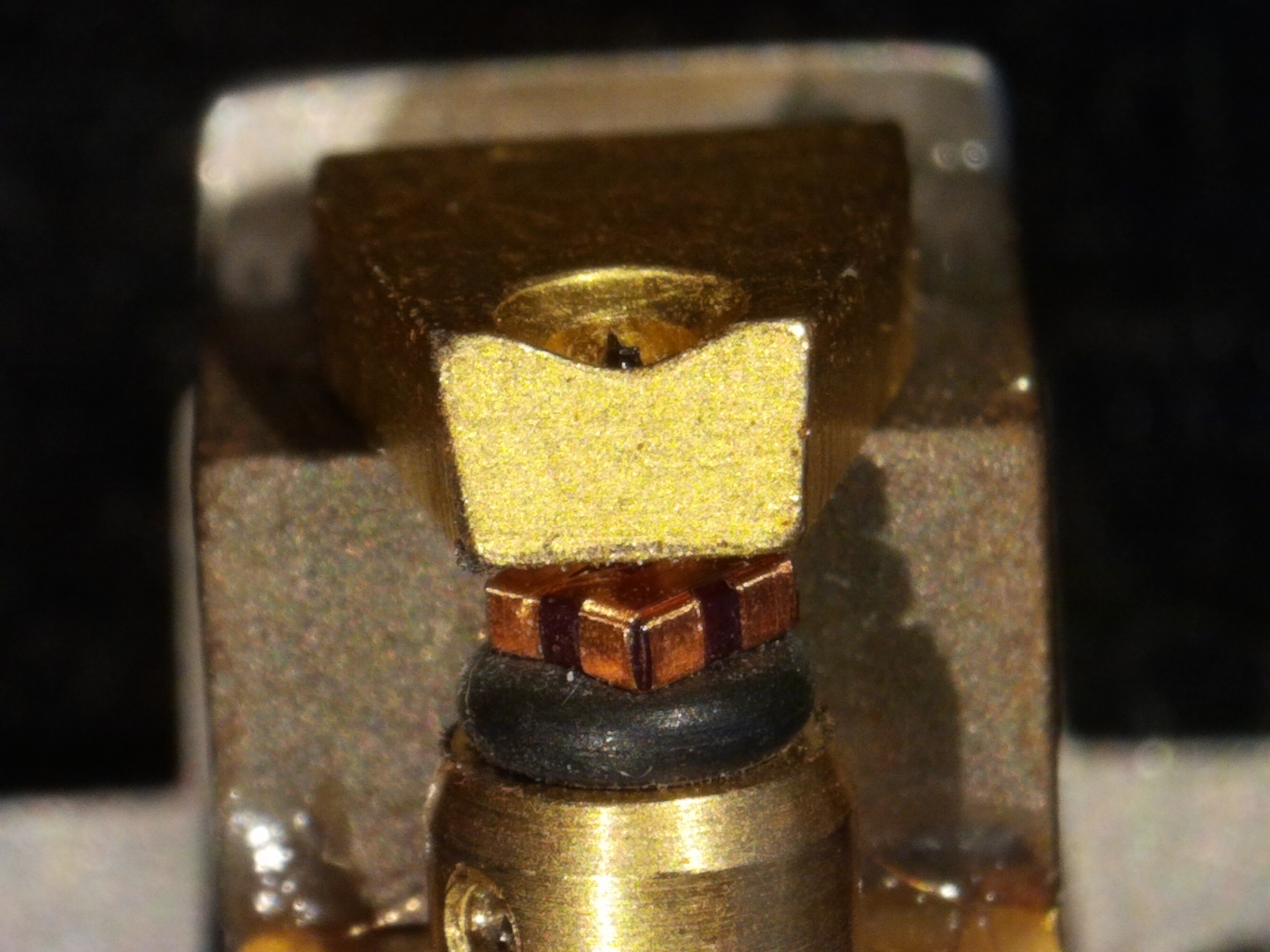

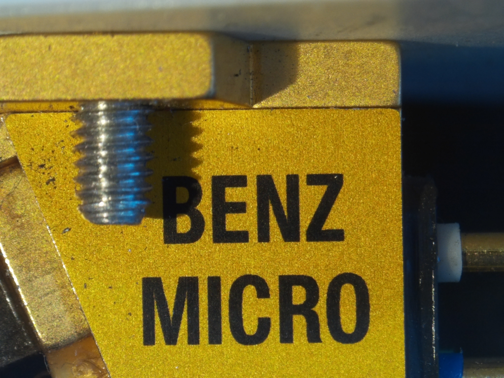

Benz Micro nowa igła od Nagaoka JN-P500
Proszę zwrócić uwagę na zabrudzenie cewek opiłkami metalu!! Bardzo niebezpieczne dla cewek!!!
Żeby to wyczyścić idealnie trzeba by było rozebrać na części pierwsze!
Hejka, a skąd te opiłki metalu? Tak z czystej ciekawości pytam.

Post autor: Cantilever »
Myślę że ktoś ma kontakt przy obróbce metalu itp. i przynosi to na ubraniu do domu.
