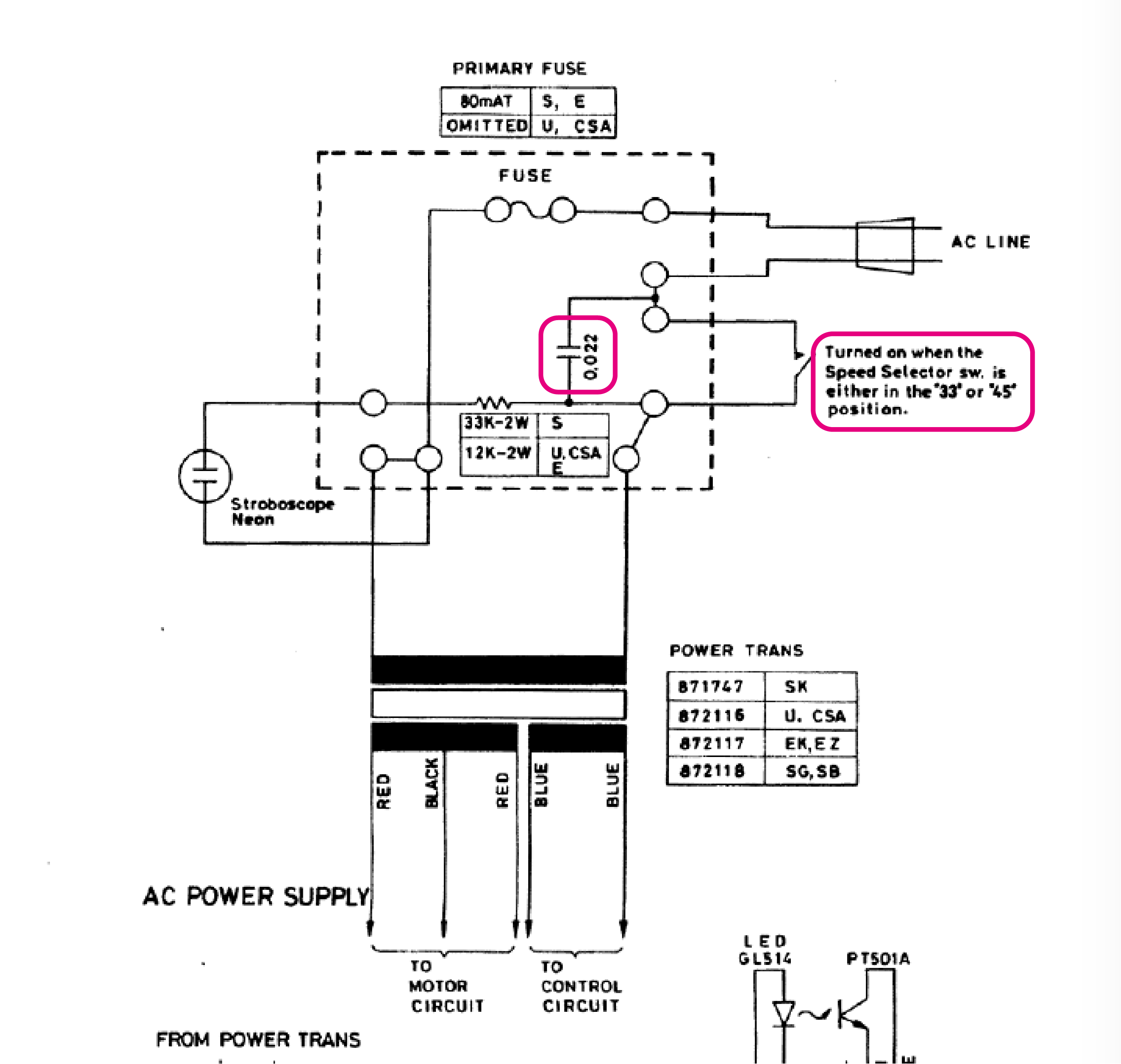

3. (Edytowany- dodałem schemat)
Następny na liście podejrzanych jest kiepsko wyglądający:
Może nie jest źródłem problemu, ale nadaje się do wymiany?
Do wymiany na pewno. To wątpliwej sławy RIFA. Wymień na taki i będzie spokój: http://allegro.pl/kondensator-mkp-22nf- ... 26686.html

Dzięki chłopaki! Zacznę od tego kondensatora, a potem wg zaleceń chudy_b.

Kondensator wymieniony. Jego obudowa była już nadpęknięta, po wymontowaniu pomiar wskazał 32nF zamiast 22.
