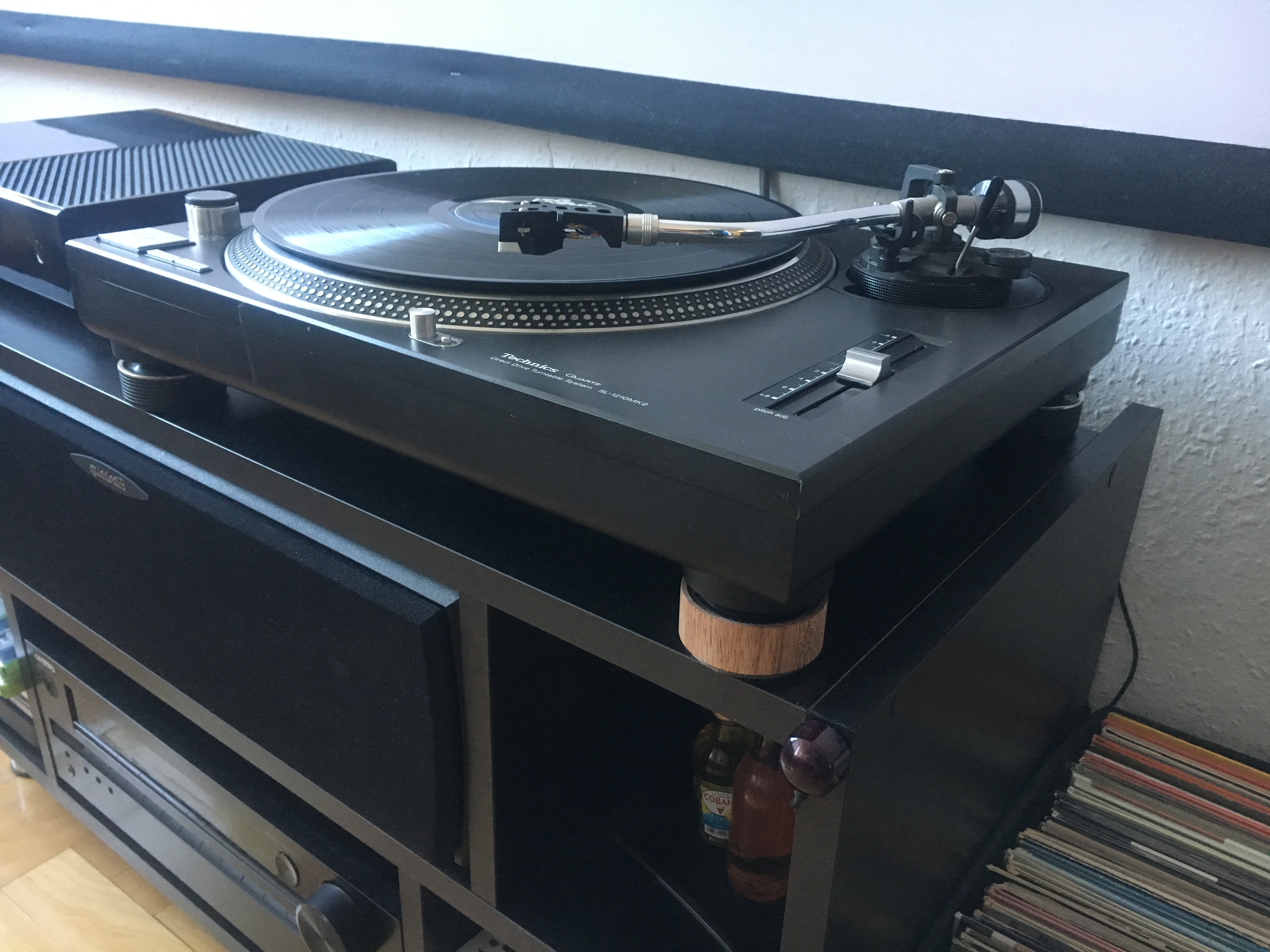

Nie udało mi się tego zrobić z braku czasu, w weekendy pracuje i nie bardzo mam czas (choć bym bardzo chciał). Jedyne co zrobiłem to sprawdziłem i upewniłem się ze headshell nie styka z ramieniem. W niedziele, podrapie styki, pogłaszczę, pomiziam, zobaczymy co z tego wyjdzie. Obawiam się tylko czy to nie efekt oszczędności na Headshellu, bo kupiłem ANALOGIS. Może to był błąd i trzeba było brać oryginalna Technicsa... okaże się.

Tak więc Panństwo mili, wątek zakończony. Po przeczyszczeniu styków w ramieniu i drapnięciu styków w Headshell'u gramofon robi swoje. I to jak robi... :D dziękuje wszystkim za rady i pomoc, jesteście wspaniali. Mój pirat-kuternoga z drewnianą nogą jest gotów do dawania radości uszom :D

Aloo0 pisze:
29 kwie 2018, 16:36
Bardzo audiofilsko wygląda z tą nóżką. Będą jeszcze pieniądze z tego patentu. :)
