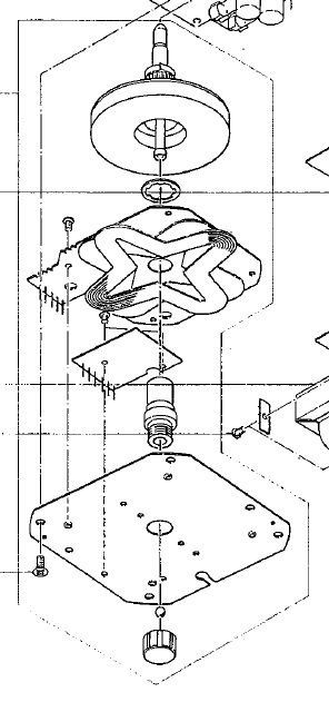

Witam Serdecznie, na początek to mój pierwszy post na tym forum :)
Na dniach kupiłem na popularnym portalu aukcyjnym gramofon jak w tytule, "po konserwacji" , po kalibracji tak więc zostało mi jakieś 12 dni na zwrot w ramach zawarcia umowy na odległość.
Z czym mam problem może zacznę z czym nie mam tj. Automatyka pracuje świetnie i jest skalibrowana porządnie tak jak wkładka. Problem leży w tym, że gramofon nie trzyma obrotów na stroboskopie widać odchyłki w jedną lub drugą stronę nieznaczne ale jednak :) Dla przykładu utwór ma 4:35 i zostaje mi na przykład 2-3 sek lub czasem 0 wliczając pauzę na płycie, czasu którego mieć nie powinienem tj. kręci za szybko. Czasami zadane obroty nawet nie drgną ale zdarza się to rzadko, najczęściej jednak jest ta jak opisałem, elektronika niegrzebana wszystko w oryginale, motor nie był nigdy kalibrowany po latach ponieważ jedyny jego sposób rozłączenia to lutowanie a punkty są fabryczne, a potencjometry montażowe zapyziałe. Dodam jeszcze, że talerz nie jest idealnie prosty ma ok 1 mm nierówności góra - dół, po załączeniu automatyki obroty potrafią się zmienić po położeniu igły. Chciałbym to wyprostować o ile będzie to możliwe i tu zwracam się z prośbą do was, jest to mój pierwszy gramofon, dźwięk nie faluje igła nie skacze tak więc mam nadzieję, że nie będzie aż tak źle )

Czyli jak dobrze rozumiem ustawiam igłę na zewnętrznym żłobieniu na macie tj 15mm od środka szpindla i zapominam o całej sprawie? Ciężar i skating mam wyregulowany, igła zwisa sobie 8mm nad płytą gdy winda jest podniesiona, azymutu jeszcze nie sprawdzałem.
Odnośnie obrotów wymieniłem elektrolity małej pojemności i wyregulowałem offset do reszty potrzebuję oscyloskop i woltomierz wskazówkowy, ponieważ na cyfrowym mogę tylko zgadywać wartości. Jest trochę lepiej to znaczy raz zadane obroty względnie trzymają się do następnego uruchomienia, potem trzeba skorygować potkiem o ok mm. Speed drive też wyregulowany dla 33 i 45 potencjometr pitch wyczyszczony poczciwym kontaktem. Odnośnie silnika nie za bardzo wiem jak się dostać do kulki ponieważ od spodu jest czarna plastykowa nakrętka ale za chiny nie mogę jej odkręcić :D
Z zewnątrz nie ma dostępu do silnika chyba, że się mylę. Poniżej fotki.

Kolego a próbowałeś ustawić wkładkę wg tzw "głupiego" protractora? Poza tym wydaje mi się że ustawienie wkładki nie ma wpływu na obroty. Co do smarowania silnika to nie wiem czy nie wystarczy zdjąć maty z talerzem i po prostu dać kilka kropel olejku silikonowego do napędu.
Tak jest, bez rozbierania całego napędu. Tyle że broń Buddo silikonowego. Silnikowy olej, jak np. 10W40.

A więc:
1 Czy ustawienie igły w środku zewnętrznego żłobienia maty tj 15mm od środka szpindla rozwiązuje problem kalibracji ?
2 Jak dostać się do silnika, podesłałem fotki z których wynika, że od góry nie ma czego nakrapiać bo zwyczajnie nie ma na to miejsca natomiast od spodu jest plastykowa nakrętka która ani drgnie.

Nie znam odpowiedzi na drugie pytanie. Co do "nie ma czego nakrapiać" - chodzi o naoliwienie osi napędu, a nie wnętrza napędu :)

Co rozwiąże naoliwienie osi skoro talerz schodzi bez większych problemów ? Pytam z ciekawości bo widocznie coś ominąłem. Chcę rozebrać motor ale zrobić to jak najdelikatniej aby niczego nie pokrzywić ponieważ w środku znajduje się prawie albo już 40 letni smar który może powodować właśnie problemy z prawidłowym utrzymaniem obrotów z tego wnioskuję. Jeżeli to nie pomoże będę kombinował oscyloskop i kończył kalibrację motoru ale mam nadzieję, że wymiana smarowidła wystarczy.
Posty: 16840
Re: Akai AP-207 duży mały problem?
Rozbieranie silnika to raczej słaby pomysł. No bo zamierzasz? Zrobić mu pierścienie na pierwszy szlif? ;)
Idź do działu gramofony FAQ i wykonaj sobie czynności kalibracyjne w nim opisane. Ww masz smarowanie osi i to tyle co możesz zrobić bez większej ingerencji.
Co do obrotów to najpierw sprawdź ich poprawność, choćby telefonem. Zwykle ww czynności pozwalają na prawidłową pracę gramofonu. Dokładnie przeczytaj manual swojego modelu.
