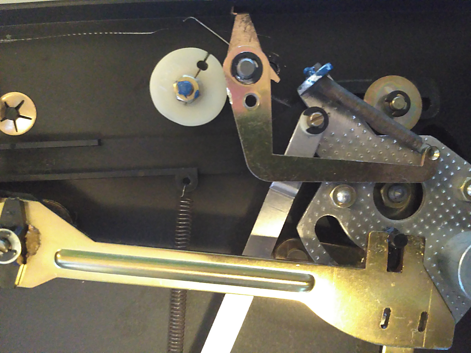

Wszedłem w posiadanie Duala 604, oprócz standardowych usterek jak wisząca przeciwwaga ramienia czy brak kabla uziemienia okazało się że nie działa antiskating. Pod spodem wszystkie dźwigienki i sprężynki jakoś smutno wiszą i brak jakichkolwiek reakcji gdy się kręci pokrętłem. Dodatkowo znalazłem w obudowie luzem jakąś małą śrubkę i podejrzewam że może być ona związana z usterką. Myślałem że jakoś sobie sam z tym poradzę, ale jest to jednak ponad moja techniczną wiedzę.
I tu pytania: czy ktoś podjął by się reanimacji lub może kogoś polecić w Warszawie? Chętnie mogę podjechać ze sprzętem, nawet wgłąb kraju.

Nie wiemy jakie są faktyczne uszkodzenia bo i opis nieprecyzyjny i bez żadnej dokumentacji foto. Nieprecyzyjny bo cyt. "dźwigienki i sprężynki" a faktycznie jest tam jedna dźwignia i jedna sprężynka. Nie wiadomo czy trzeba to tylko poskładać czy potrzebne będą jakieś części zamienne? W jakim stanie jest sprężyna itd. Jeżeli jest uszkodzona to się nie nadaje pewnie. Jeżeli rozregulowane jest fabryczne ustawienie położenia sprężyny (siła naciągu) to już się tego nie ustawi precyzyjnie. Nie ma szans. Można tylko na oko. Dochodzi jeszcze położenie dźwigni względem środka osi obrotowej ramienia. Czy jest prawidłowe i czy ktoś wcześniej przy tym grzebał i rozregulował wcześniej.

Tak to wygląda w środku. Znalazłem w obudowie tą małą śrubkę i coś co wygląda na podkładkę.

No i wszystko jasne. Niezły bajzel swoją drogą:
- uszkodzone kółko antyskatingu. Do wymiany albo spróbować naprawić.
- cała dźwignia antyskatingu jest odwrotne założona
- te elementy to część tej dźwigni - służące za regulację siły antyskatingu (to nie to samo co ustawienie na skali antyskatingu przy ramieniu). Siedziały w tym otworze widocznym na zdjęciu i od góry powinny być dostępne do regulacji śrubokrętem przez otwór w chassis. Czy można to zmontować z powrotem czy jest rozwalone na amen, ciężko mi ocenić. Musisz sam sprawdzić

Dysponuje ktoś może jakimś zdjęciem jak to ma dokładnie wyglądać? Z tym ramieniem to wiem, chodzi mi o te srubke.
