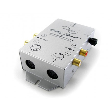

Jak już pisałem wcześniej to jest gramofon który może być podłączony przez wyjście Phono, wtedy korzystam z zewnętrznego przedwzmacniacza Analogis Easy Phono lub Line bezpośrednio do wzmacniacza ( ponieważ ma wbudowany przedwzmacniacz w środku ) lub przez wejście USB do komputera. Z jakiego sposobu bym nie korzystał dźwięk jest jednakowo zniekształcony przy głośniejszym słuchaniu. Drugi gramofon C.E.C podłączam przez ten sam zewnętrzny przedwzmacniacz i nie ma z nim problemu. Jakiś defekt musi być w samym gramofonie. Próbowałem go uziemić względem wzmacniacza, lecz też to nie poprawiło sygnału.
