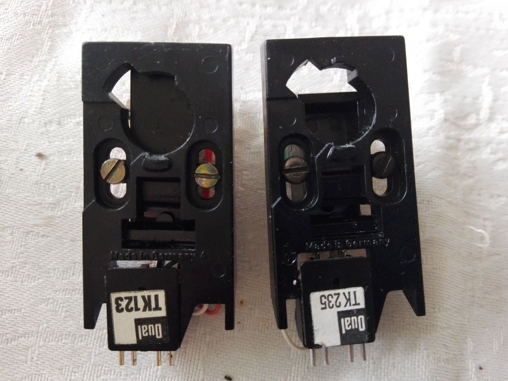

No nic, dual wchodzi w rachubę, poczekam jeszcze na odzew kolegów z forum, może znajdzie się dla mnie coś "z dobrej ręki", po przeglądzie.
Panowie a jak to jest z wymianą tej wkładki na taką mocowaną na 1/2 cala? Przeczytałem wątek viewtopic.php?t=5206
i nie wiem czy dobrze rozumiem że to nie jest takie oczywiste. Jak ewentualnie podmienić wkładki, wcześniej się dowiedziałem że można wydłubać jedną i zamontować drugą. Jak to faktycznie wygląda? Bo już się gubię w tym wszystkim, czytam i czytam i coraz głupszy się robię.... :think:
Nie wiem Kolego czego nie zrozumiałeś... Jak masz jeden headshell (uchwyt do mocowania wkładki do ramienia) to wyciągasz jedną wkładkę a montujesz drugą ale jak jest standardowe mocowanie headshella to zawsze można zainwestować w drugiego i mieć na drugim headshellu inną wkładkę.

Zależy czy zainwestujesz w drugi headshell czy nie. Jeśli masz dwa headshell (ten tzw. koszyk który ma złącze do ramienia i do niego przykręcona jest wkładka) to wymiana wkładek wraz z headshell trwa tylko chwilę bo masz gotowy i skalibrowany cały "moduł" z wygodnym złączem. Wystarczy tylko po wymienianie ustawić nacisk i AS. Natomiast jeśli masz tylko jeden headshell to go odłączasz od ramienia i wykręcasz z niego wkładkę (dwie śruby) i odłączasz kabelki. Wkręcasz nową, podłączasz kabelki, montujesz do ramienia ale musisz jeszcze skalibrować położenie wkładki względem osi ramienia (overhang). Wtedy dopiero możesz ustawić nacisk i cieszyć się dźwiękiem drugiej wkładki. Jak masz dwie wkładki i chcesz zmieniać w zależności od humoru to bez dwóch headshell zabawa przestaje być fajna. Jeśli po prostu jedna wkładka się zużyła i chcesz wymienić na nową to oczywiście nie potrzebujesz dwóch headshell bo to jednorazowa operacja. Wszystko jasne? 8-)

To rozumiem. Tyle że ten headshell w dualu wydaje mi się mieć inne mocowanie wkładki niż np w maszynach sony, przynajmniej z góry tak to wygląda stąd moje wątpliwości. Chyba niesłuszne, mam przynajmniej taką nadzieję. Na czym polega dedykowane mocowanie wkładki w dualu?

Przecież pisałem już, że masz w Dualu niestandardowy headshell. Jego wymiana jest równie prosta jak w klasycznym 1/2 (śrubka z góry i wychodzi moduł wewnętrzny z wkładką wyposażony w gniazdo stykowe). Są jednak pewne wady. Przynajmniej jak dla mnie. Po pierwsze te moduły pasują tylko do Duali. Nie każdy chce chodować same Duale. Po drugie tracisz możliwość pewnego sterowania masą efektywną ramienia przez wagę headshella. Być może jest też kwestia ceny. Przy 1/2 możesz kupić praktycznie dowolnie tani headshell. Pomijając oczywiście sensowność techniczną takiego kroku ... :roll:

To chyba rozumiem, ale jak do takiego headshell wsadzić wkładkę np at95? W standartowym odkręciłem dwie śrubki i wkładka wyszła, wsadziłem nową, przykręciłem, ustawiłem i gra. A headshell od duala jak to wygląda? W przypadku zakupu duala nie myślę o wymianie headshell, tylko wkładki (bo igła jest chyba trudnodostępna i nietania). Rozumiem wasz uśmiech politowania, jednak skoro się nie znam i mam wątpliwości to chciałbym je rozwiać przed podjęciem decyzji o zakupie.

Dokładna instrukcja wraz ze zdjęciami procesu jest oczywiście zawarta w instrukcji użytkowania którą można ściągnąć ze strony vinylengine 8-)

W wyszukiwarce google proszę wpisać "dual 601 headshell" i depnąć na zakładkę grafika aby je zobaczyć 8-)

Zostały już wcześniej rozwiane prostą informacją którą dla pewności powtórzę :
Regsoft pisze:
03 lut 2018, 10:36

Diazo, w klasycznym Dualu masz tzw. podkoszyk ze standardowym mocowaniem 1/2" także spokojna głowa :)

Warto mieć świadomość, że nie jest to standardowy headshell ani też mainstreamowy sposób mocowania.
Widzę to, współcześnie dla ramion z mocowaniem non fixed tak:
1. 1/2" standard ogólny - znany, dostępny i lubiany, uniwersalny,
2. Dual TK i pochodne w tym klips również, dość specyficzne mimo wszystko,
3. T4p, odchodzi pomału w zapomnienie,
Zatem głowa raczej nie spokojna, tylko najwyżej środkowa :)
Pakowanie się w ten rodzaj mocowania i zawieszenia wkładki ma sens jeśli decydujemy się na oryginalny w pewnym sensie tor o proweniencji kolekcjonerskiej, sentymentalnej w stosunku do epoki hi-fi, preferujemy starsze i niestereotypowe rozwiązania, kolekcjonujemy Duale i potrafimy sobie z nimi poradzić.
W przeciwnym razie postulowałbym raczej rozwiązania głównego nurtu gramofonowego. Na pewno będzie prościej, będzie łatwiej i radośniej.
