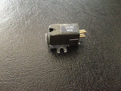

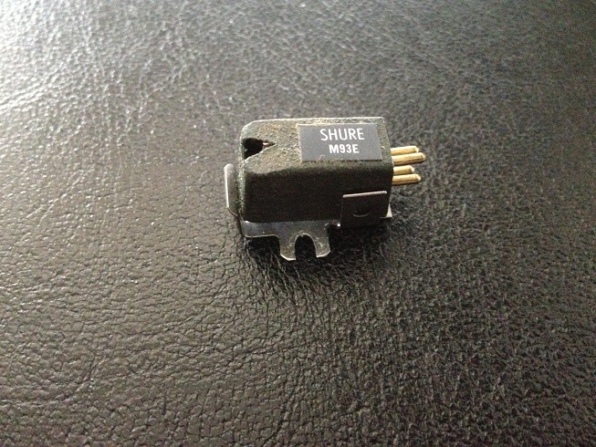

Mam wkładkę w takiej postaci

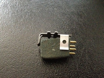

Udało mi się wyciągnąć samą wkładkę z plastikowym ustroistwem
Pytanie co dalej ?
Gdzie znajdę adapter by pod koszyk 1/2 podwiesić ?
Czy też scenariusz typu : Adam Słodowy :lol:
Proszę o podpowiedź.

jeśli dobrze widzę, to na zdjęciu nr 1 widać biały adapter.

vinylpiotrek pisze:jeśli dobrze widzę, to na zdjęciu nr 1 widać biały adapter.
Masz rację , a ja jestem gapa bo nie zmierzyłem na początku jaką to daje wysokość wkładki ,
od góry do igły :oops:
Wychodzi jakieś 22mm z tym białym, a chciałbym 16-17mm , bo nie mam gramofonu z windą ramienia.
Teraz widzę że koncepcja adaptera od początku stała na straconej pozycji :oops:

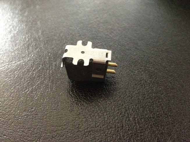

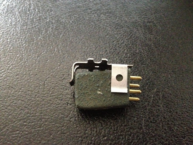

Zrobiłem szablon "stopki" mocującej wkładkę w koszyku,
wygodnie jest go kleić do elementu obrabianego jakimś klejem na bazie spirytusu,
nie odpadnie w trakcie znęcania się , znaczy obróbki :)
a potem łatwo usunąć jagodzianką na kościach (denaturat).
Potem przyszlifowałem plastik trzymający wkładkę, tu ważne jest nie spieszyć się,
pilnik łatwo zbiera plastik i można przesadzić, a trzeba mieć zapas na wyrównanie.
Ja drę na żywioł do 50% planowanego wymiaru a potem kilka lekkich pociągnięć pilnika
i kontrola czy jest równo. W tym etapie pośpiech jest wyjątkowo nie wskazany ;)
Wkładka z trzymającym plastikiem ma nieregularny kształt , warto więc wytrasować
sobie linie odniesienia (równoległe z górną krawędzią) , bez tego nie widzę możliwości
poprawnego zeszlifowania plastiku by nie naruszyć geometrii całego układu.
Ja zastosowałem linijkę i nożyk introligatorski, można też przylepić taśmę , byle równolegle.
No i oczywiście z dwóch stron.
Kupiony klej o którym pisałem w poprzednim wpisie nie spełnił moich oczekiwań,
więc zastosowałem sprawdzony poxipol dwu-składnikowy , estetyką nie powala
ale za to trzyma jak diabli :)
Całość jeszcze wymaga drobnej kosmetyki, ale na to jest czas ,
Więc trzeba skalibrować .
I słuchać :)
