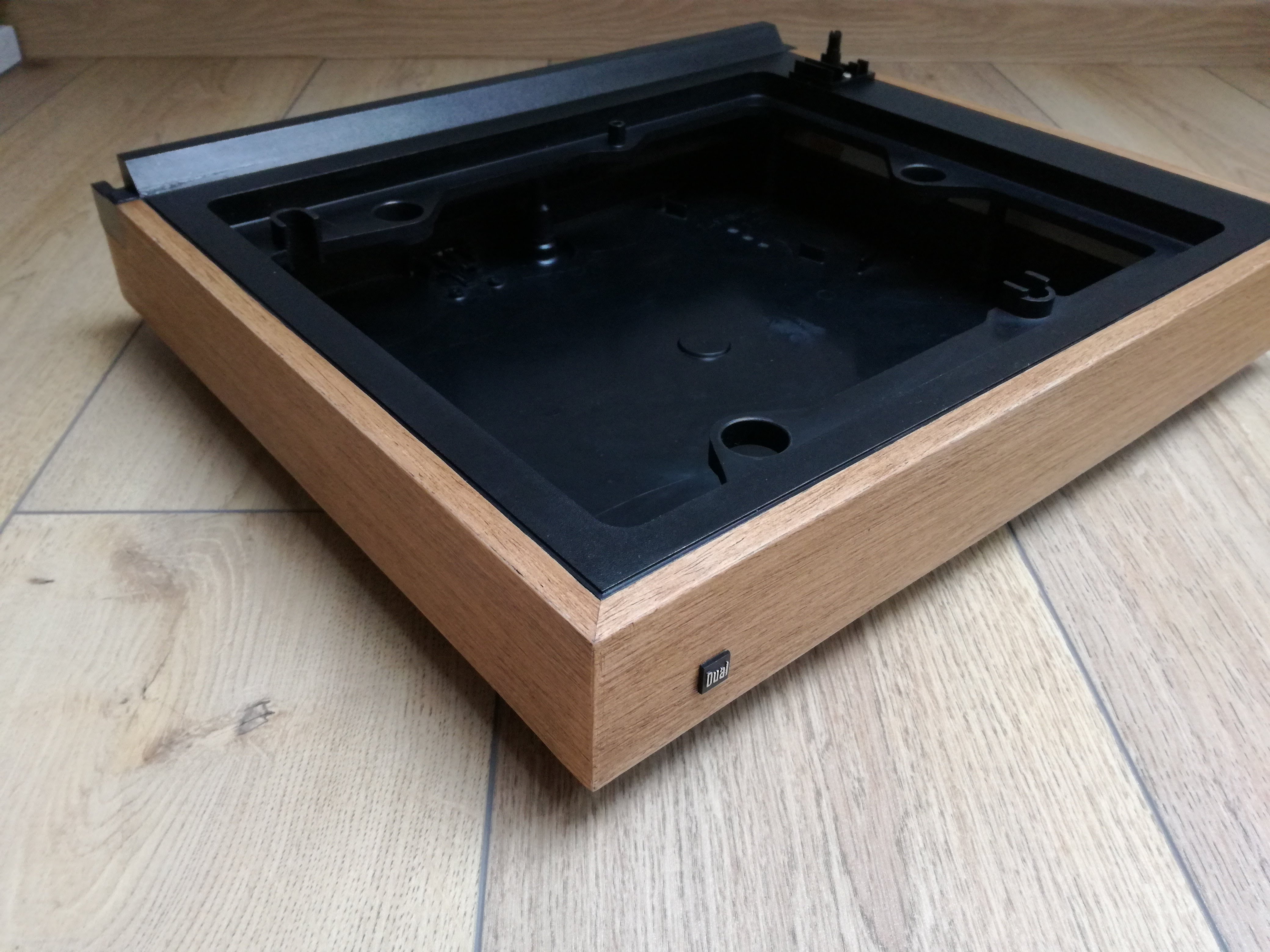

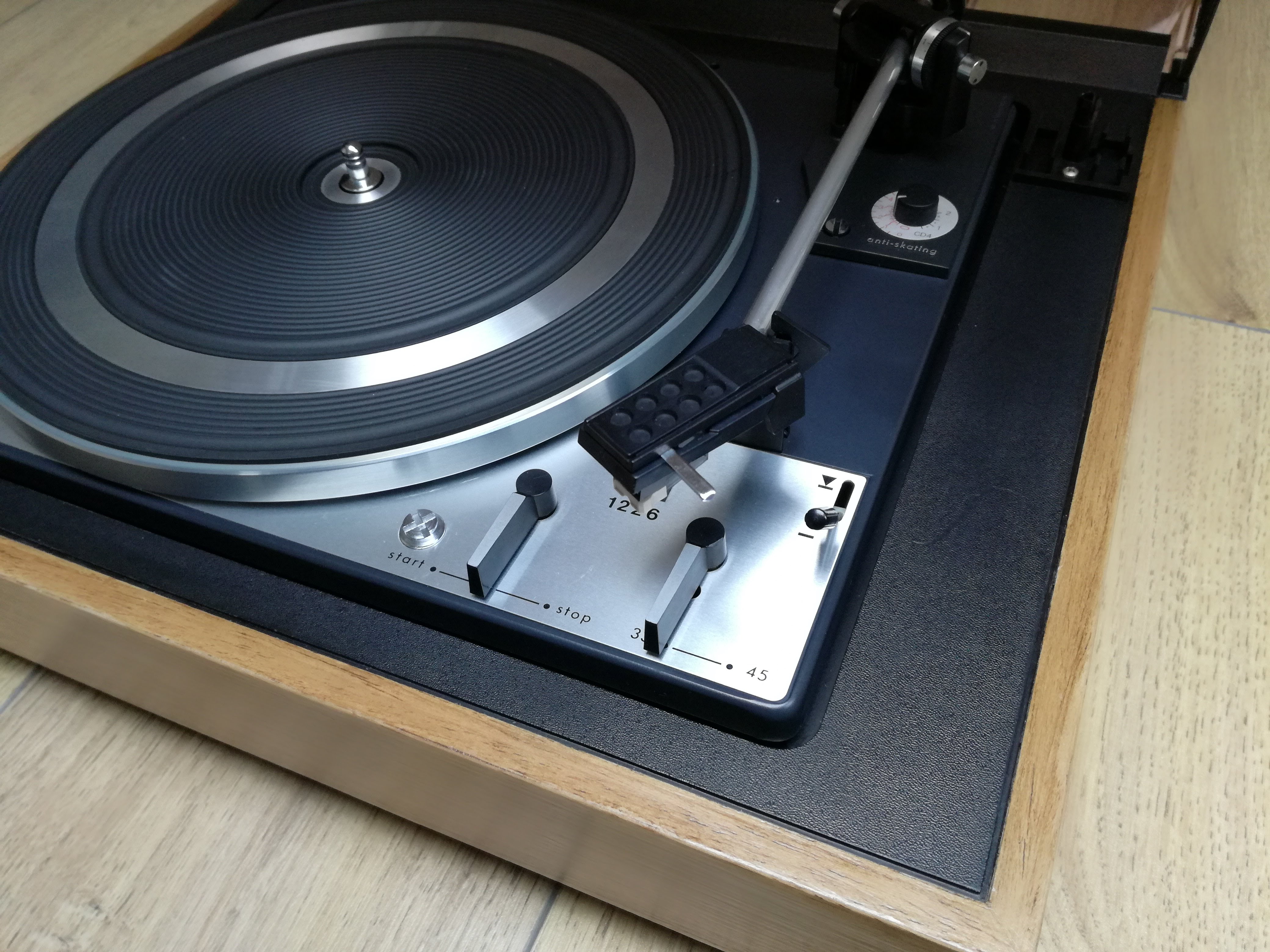

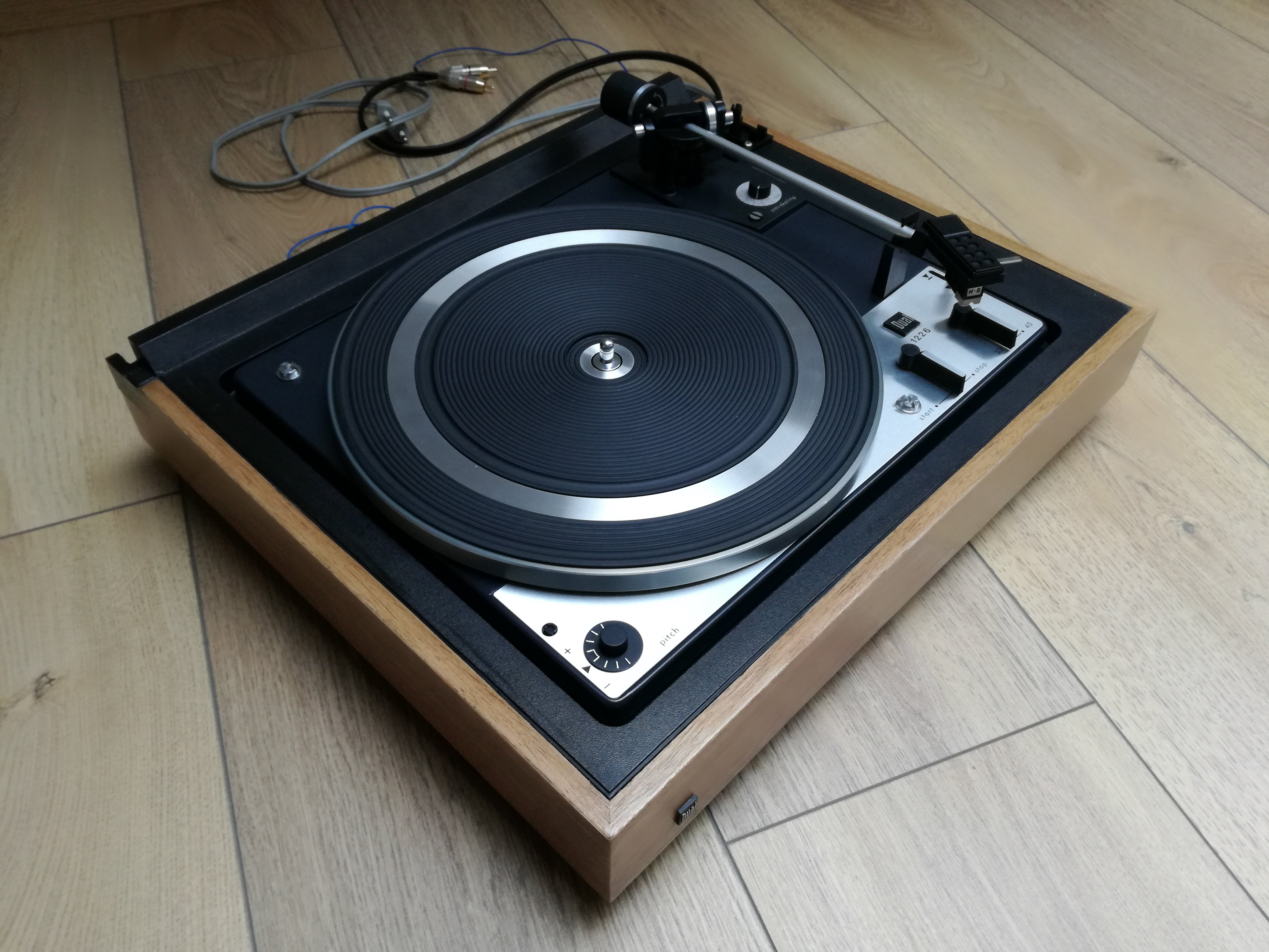

No właśnie jak w temacie, sporo łez musiał uronić :mrgreen: A tak poważnie, to żeby nie było nudno pośród trzech takich samych Duali 1019 (które aktualnie u mnie na tapecie), to wziąłem sobie na warsztat ten oto model w stanie jak widać na zdjęciach. Raczej nie zostanie u mnie długo i pójdzie do ludzi. Ale dam mu drugie życie, bo to całkiem fajny gramofon. Bardzo podobny do Duala 1228.

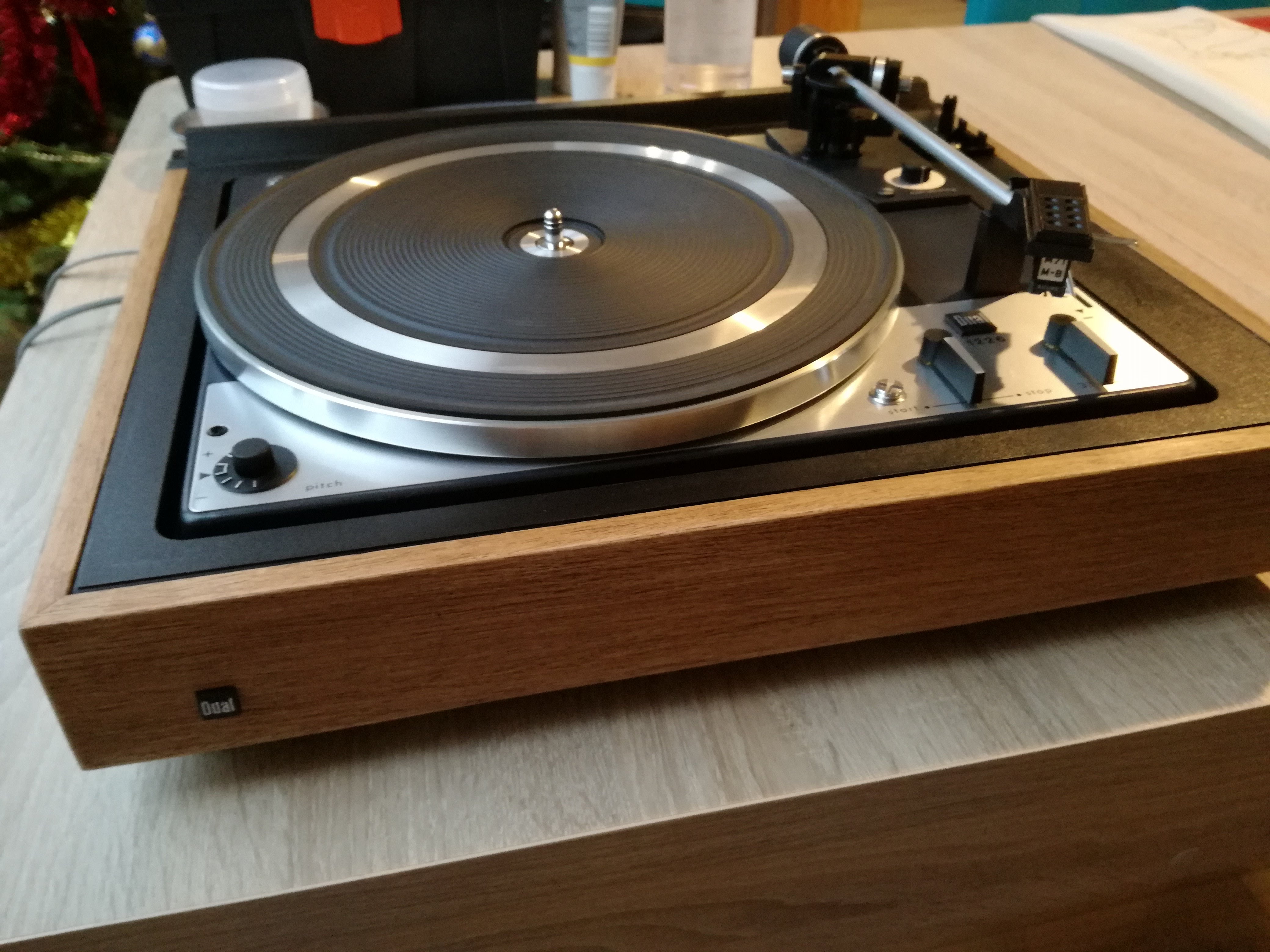

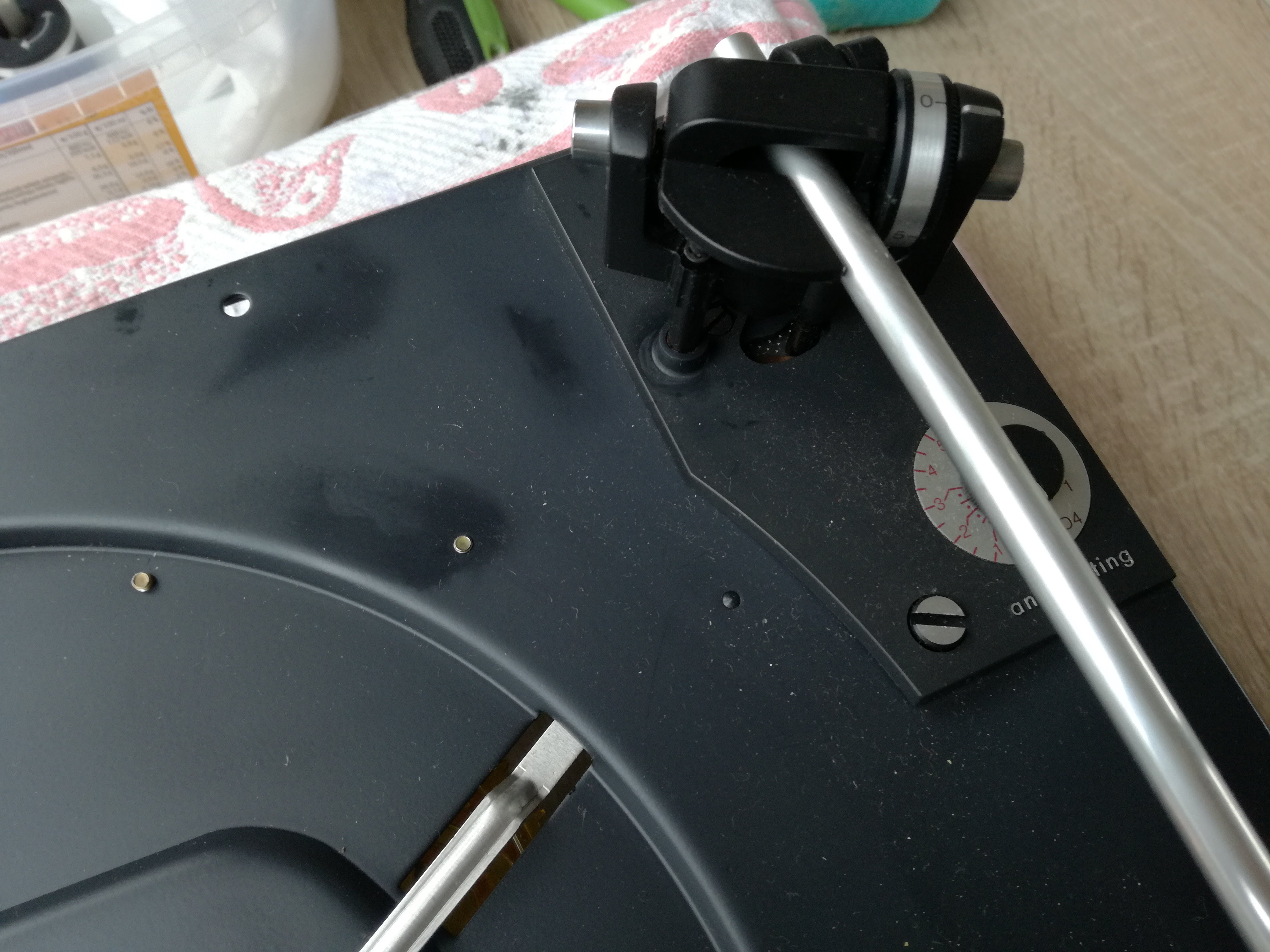

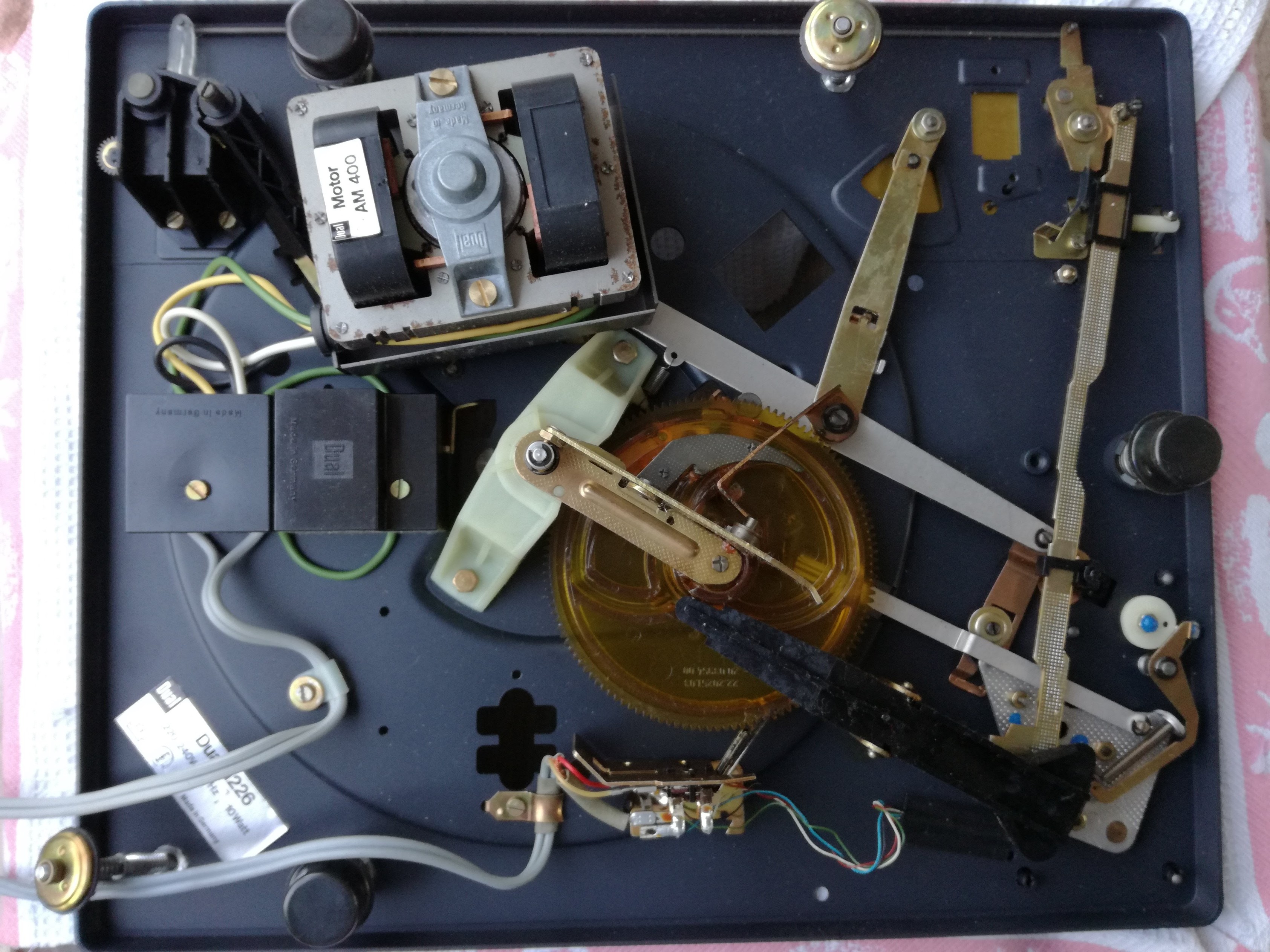

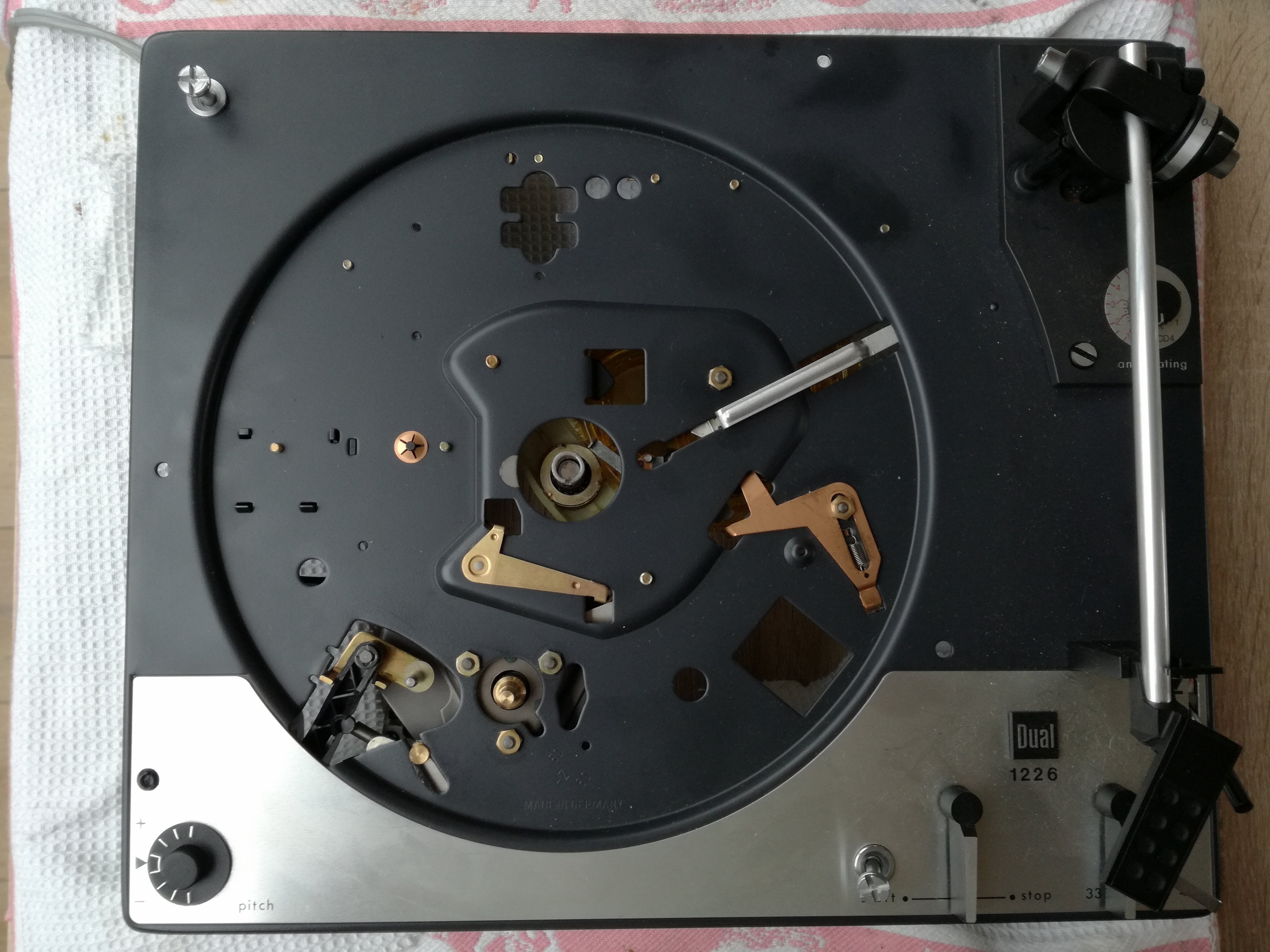

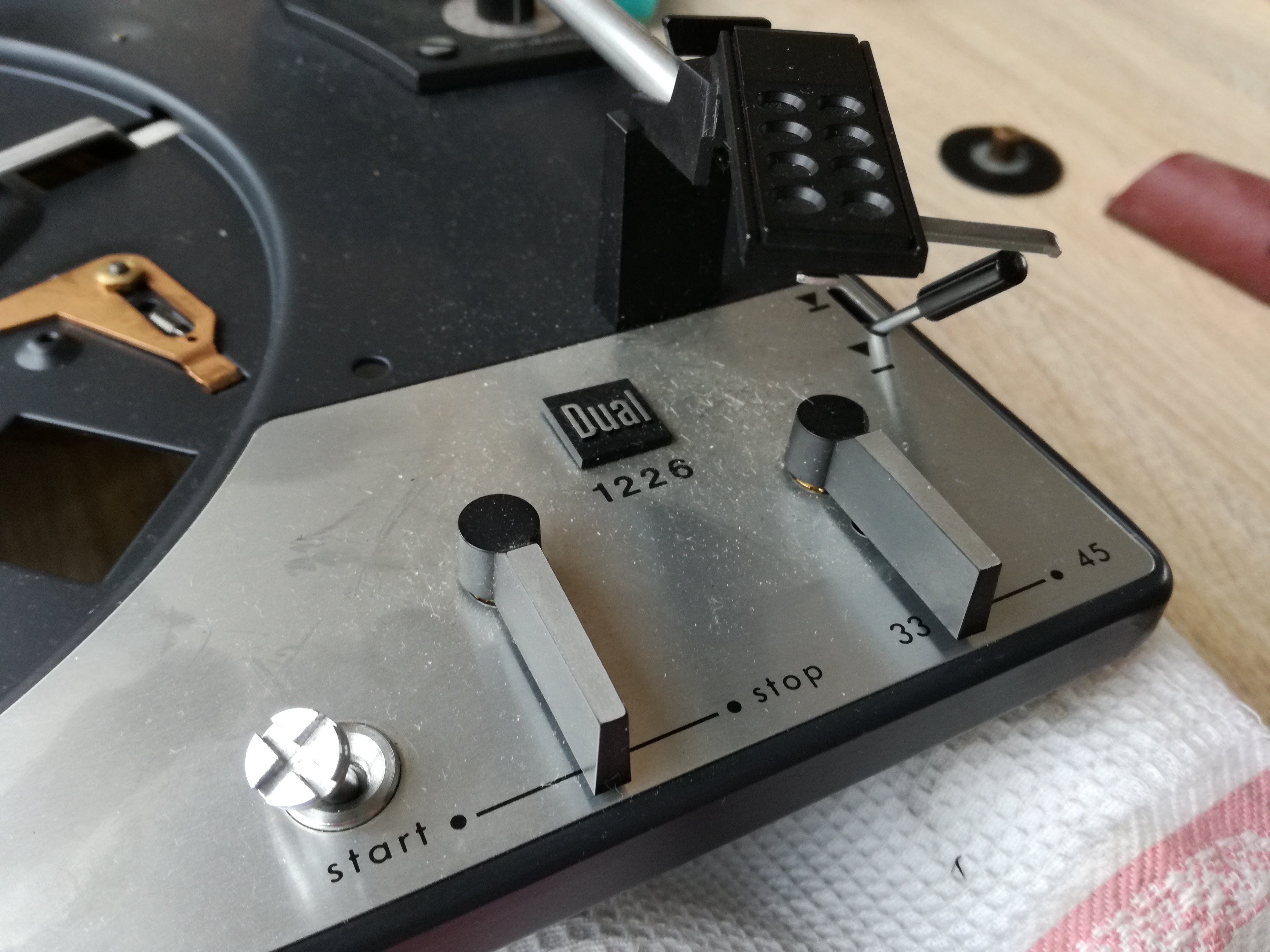

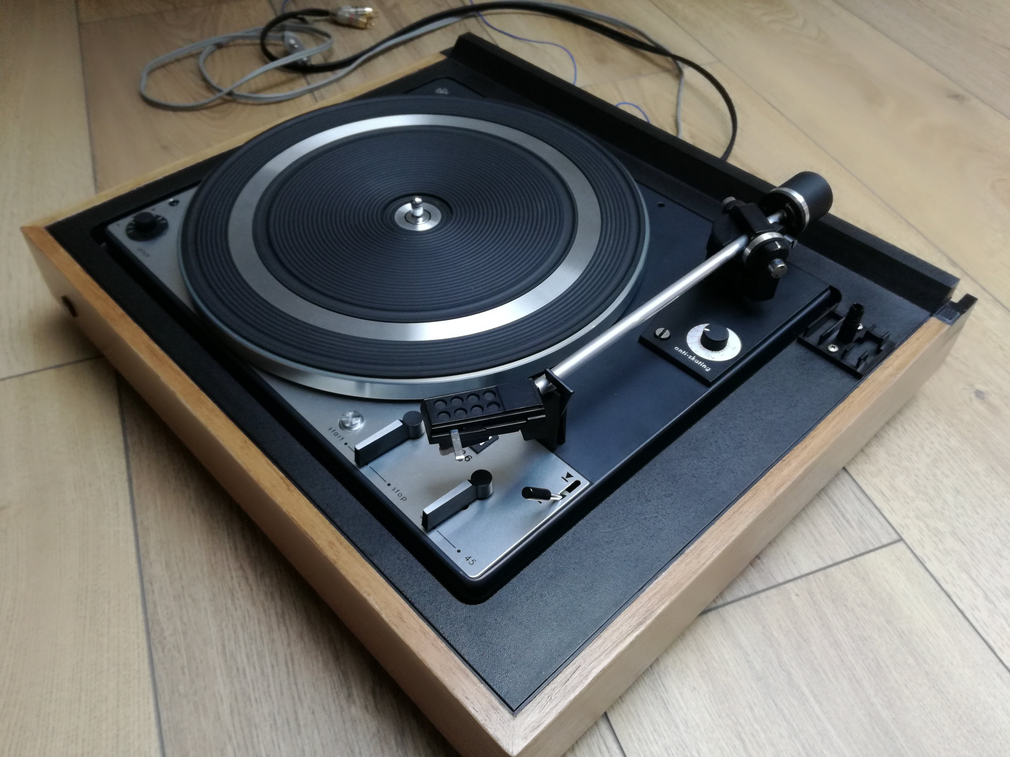

Ok miałem już wcześniej coś wrzucić ale czasu brak, więc nadrabiam zaległości. Widok z lotu ptaka na całość

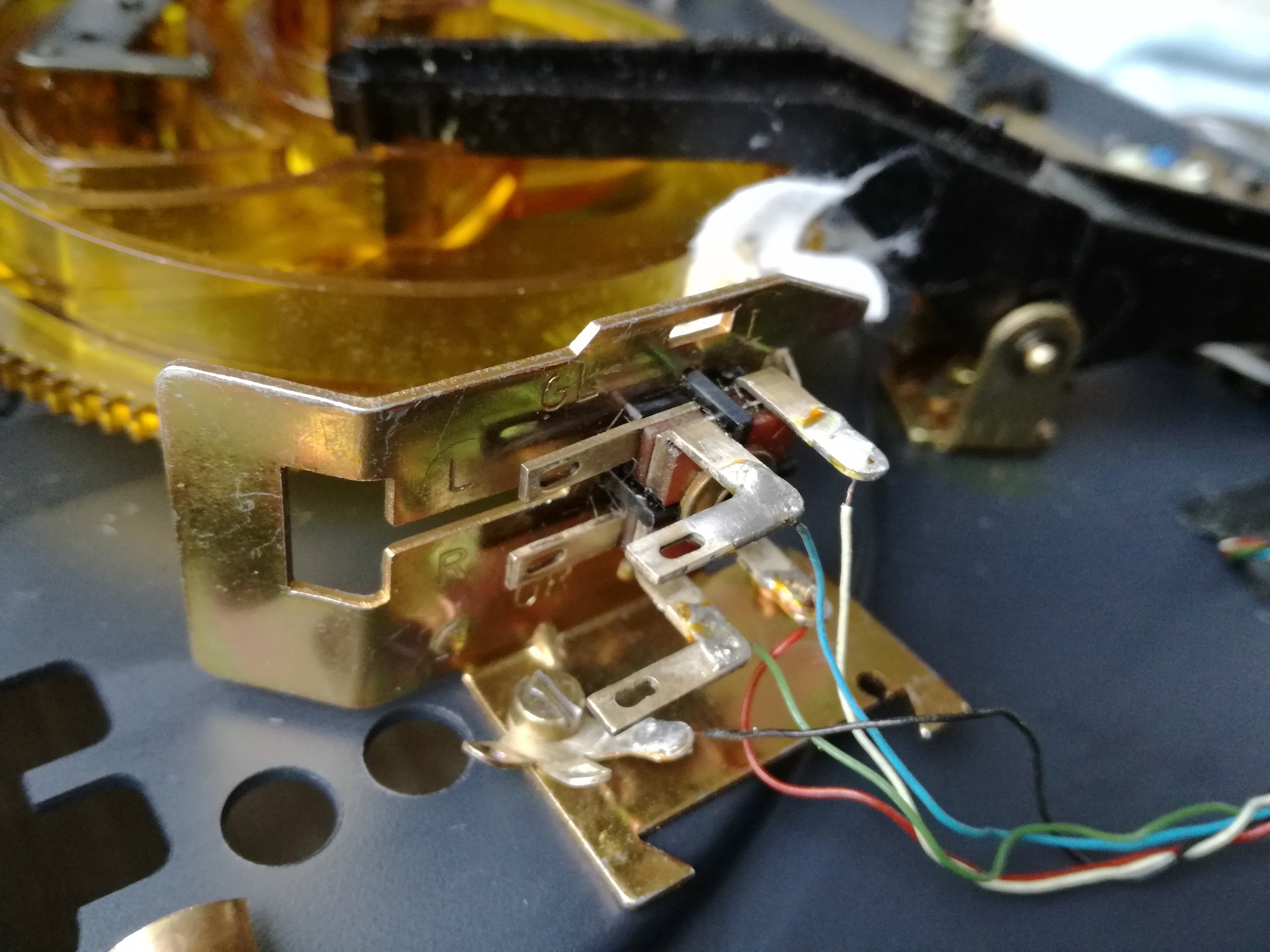

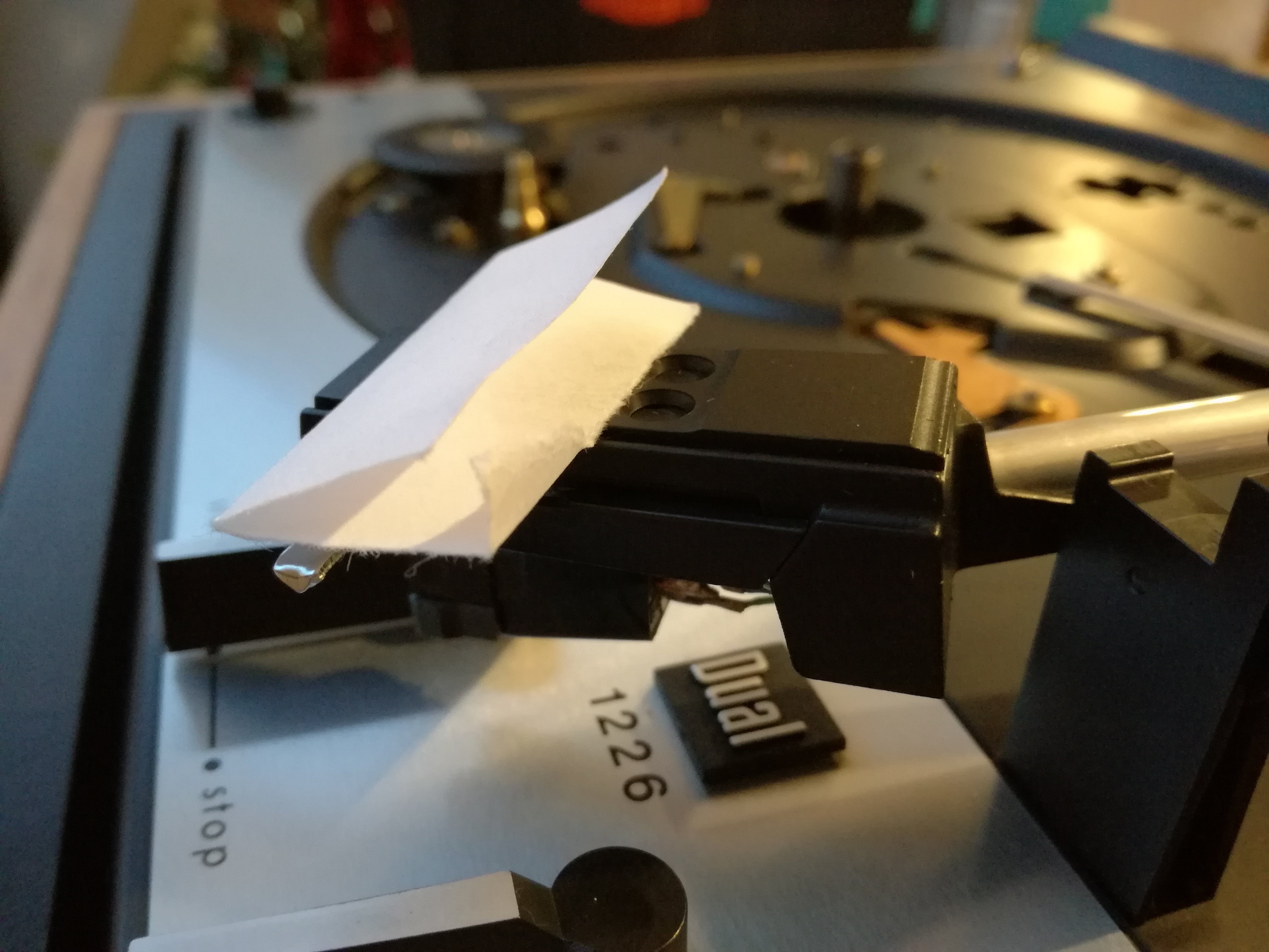

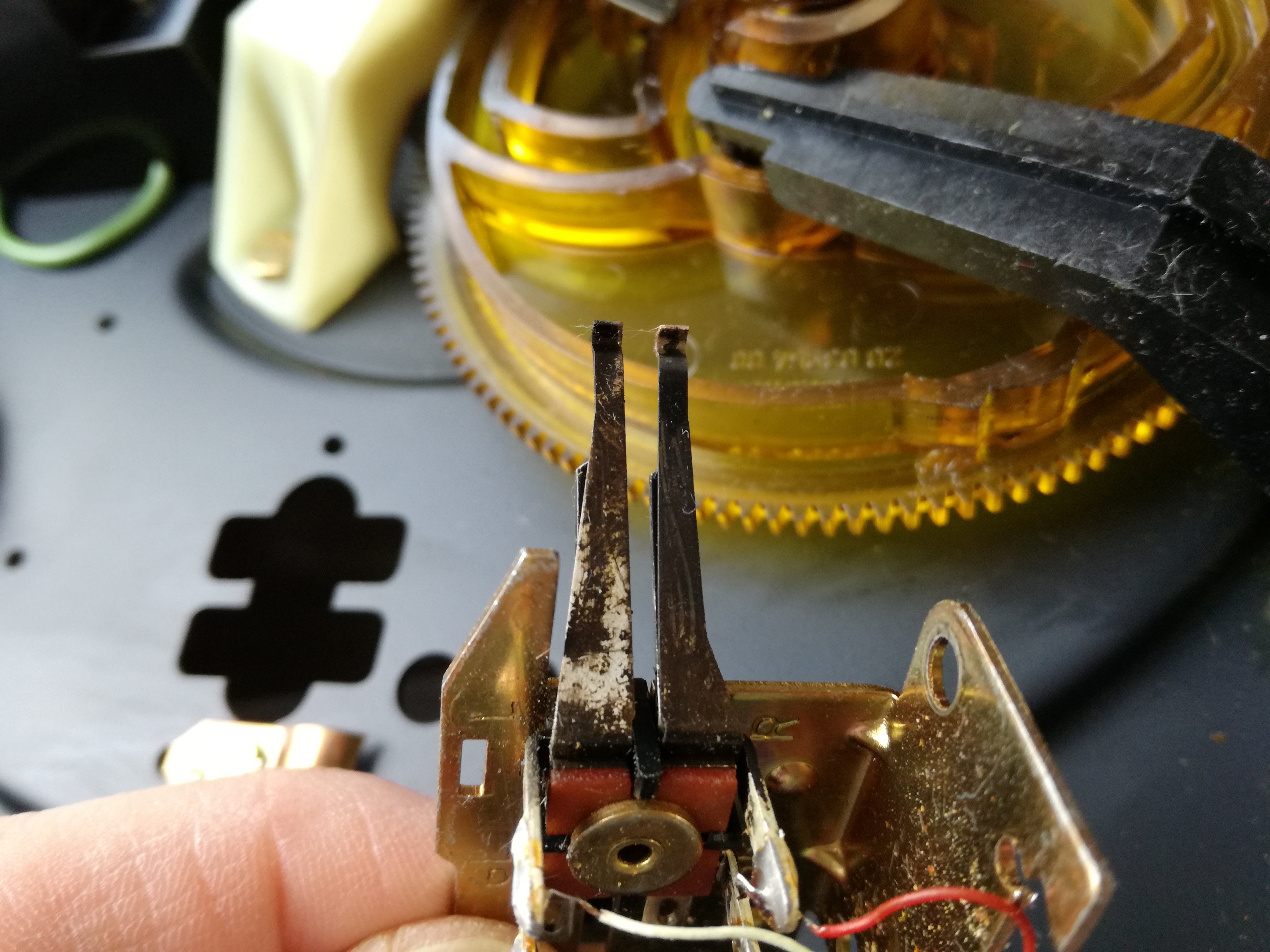

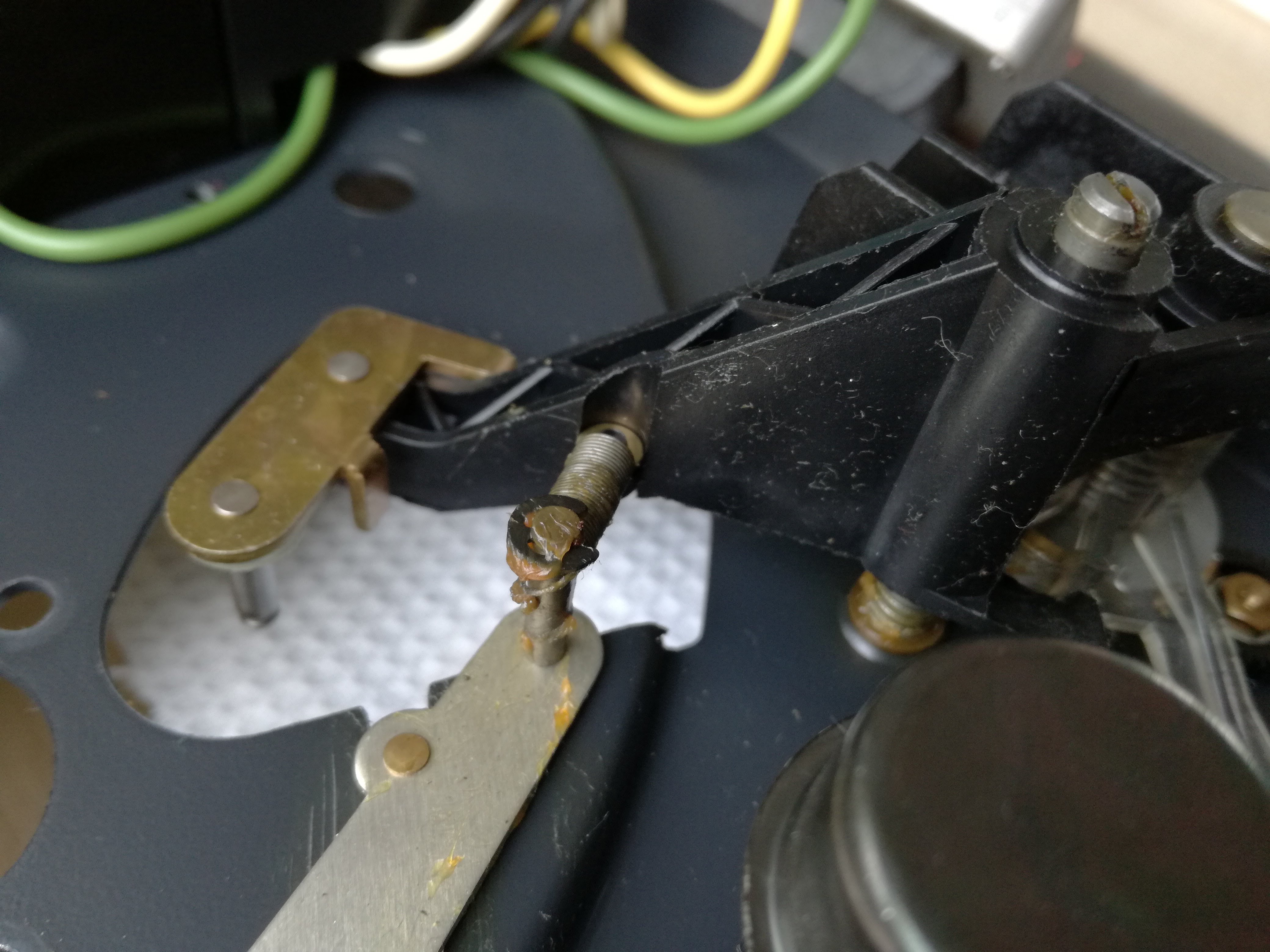

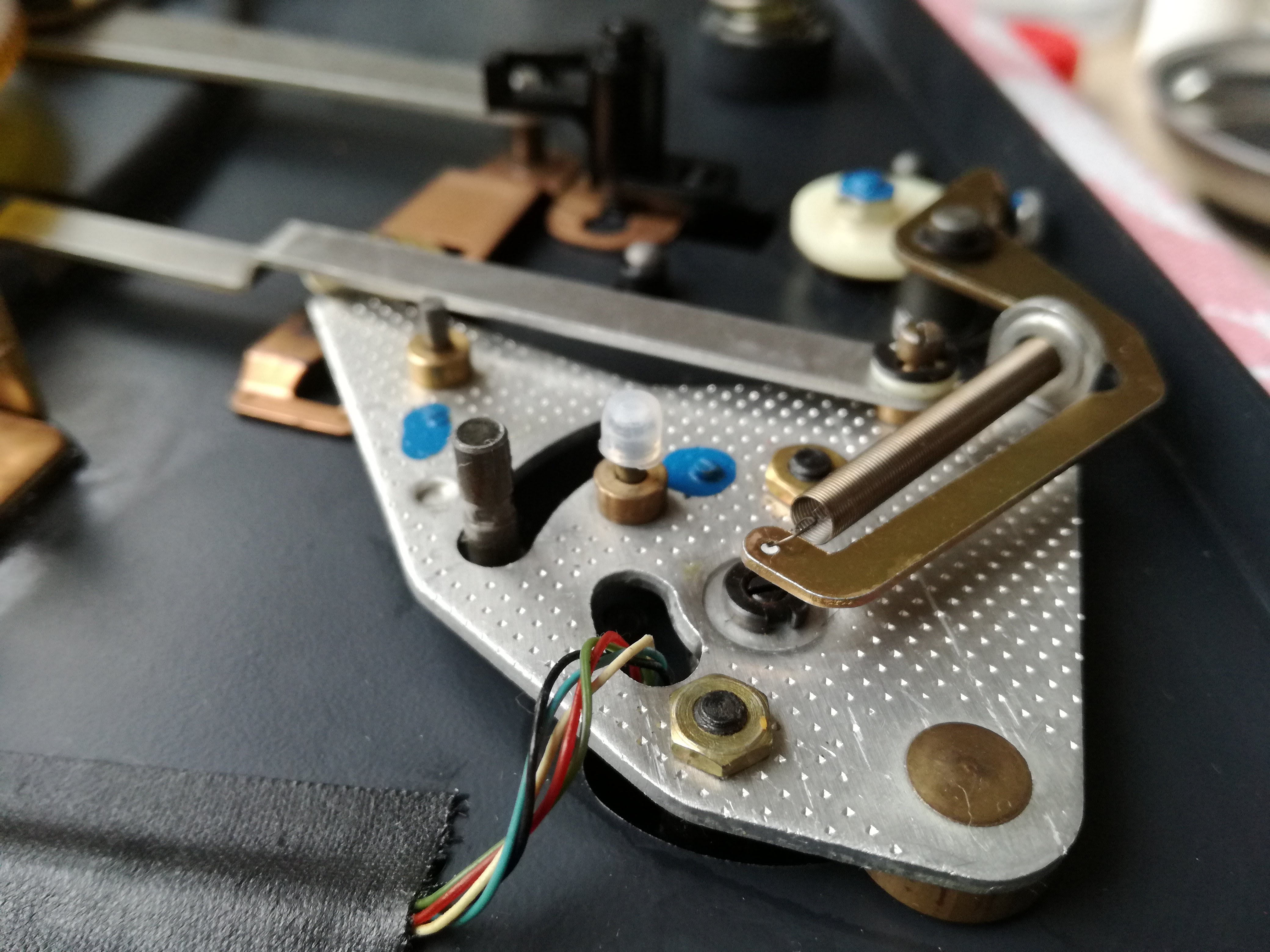

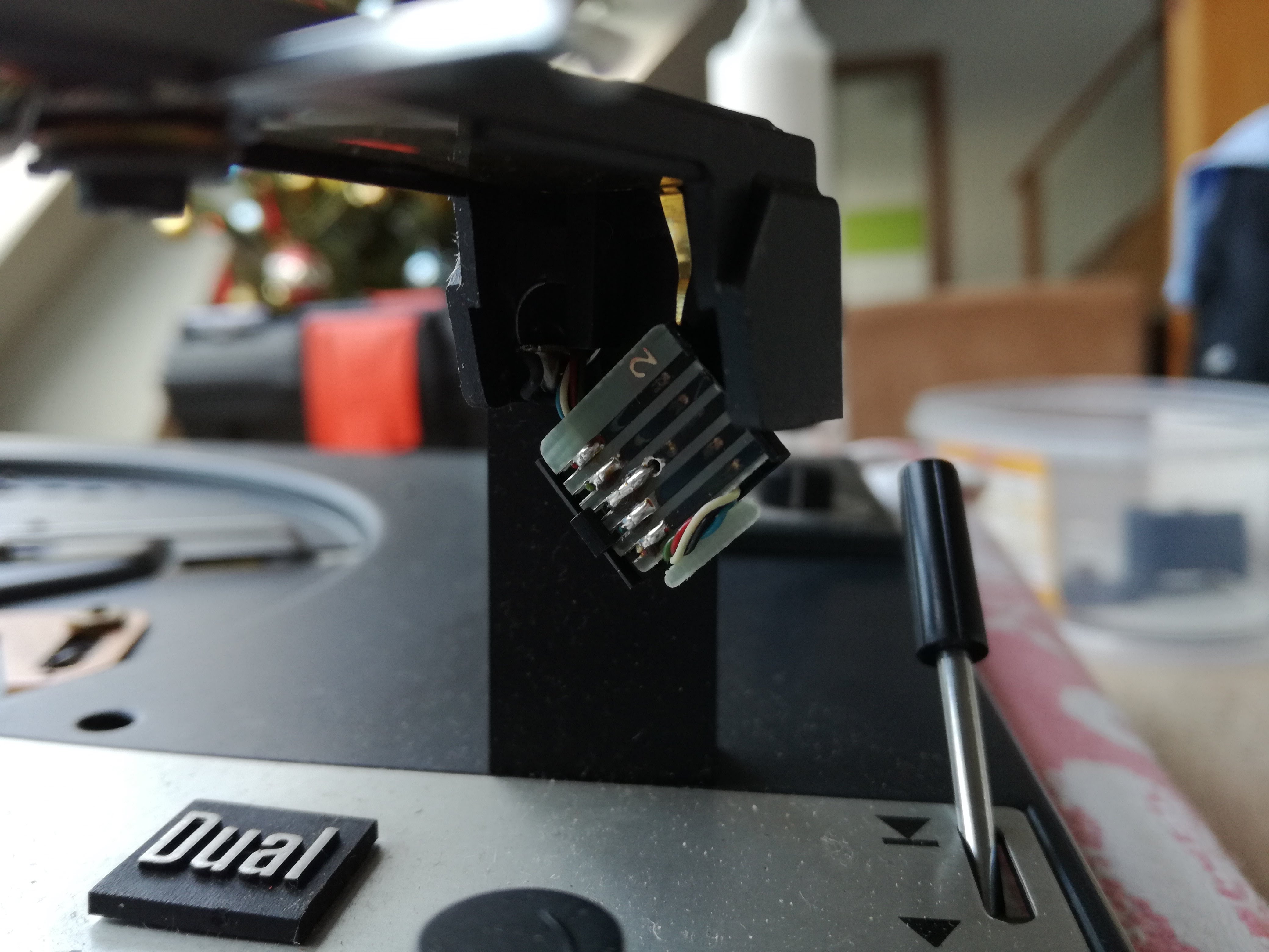

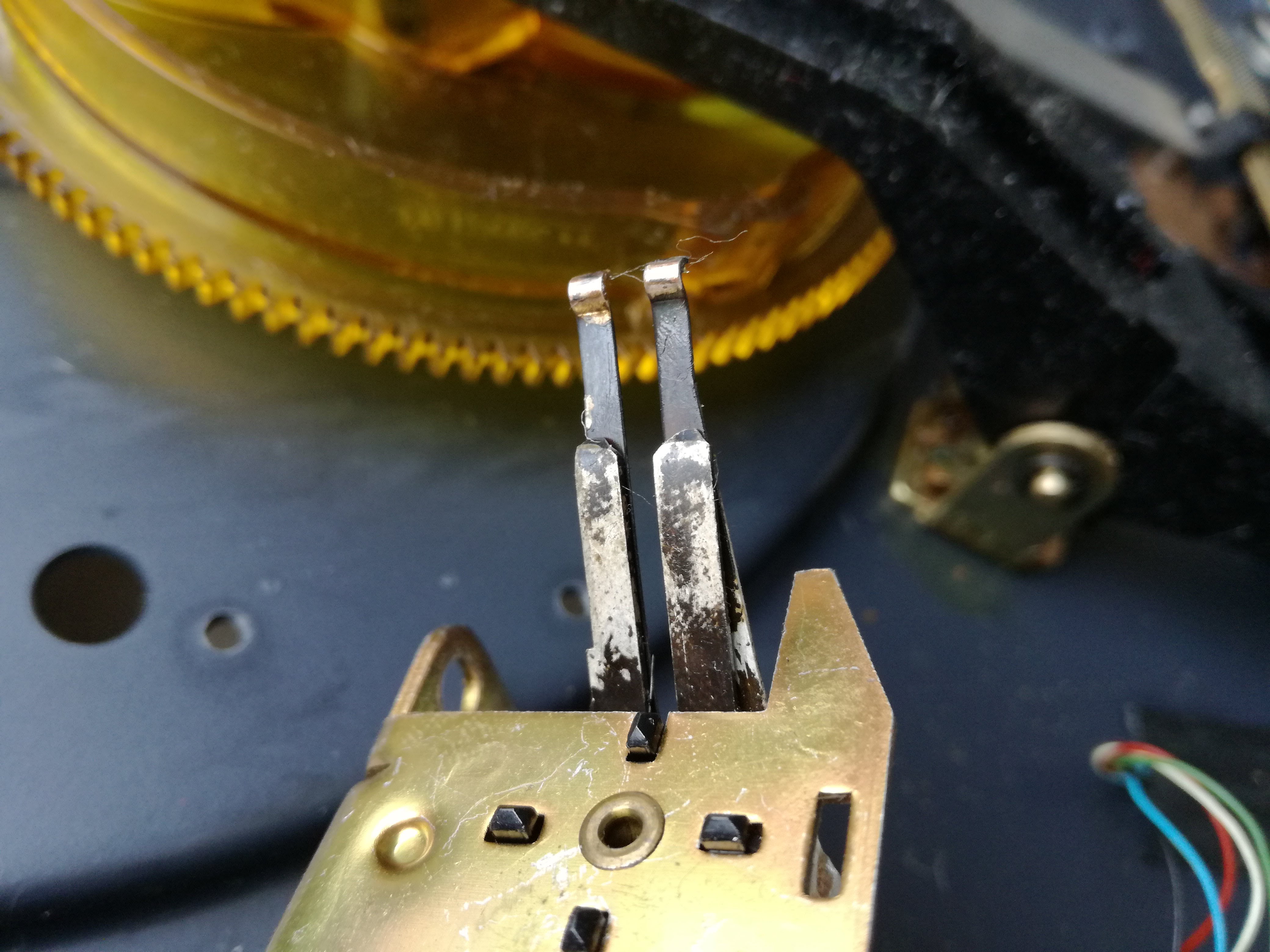

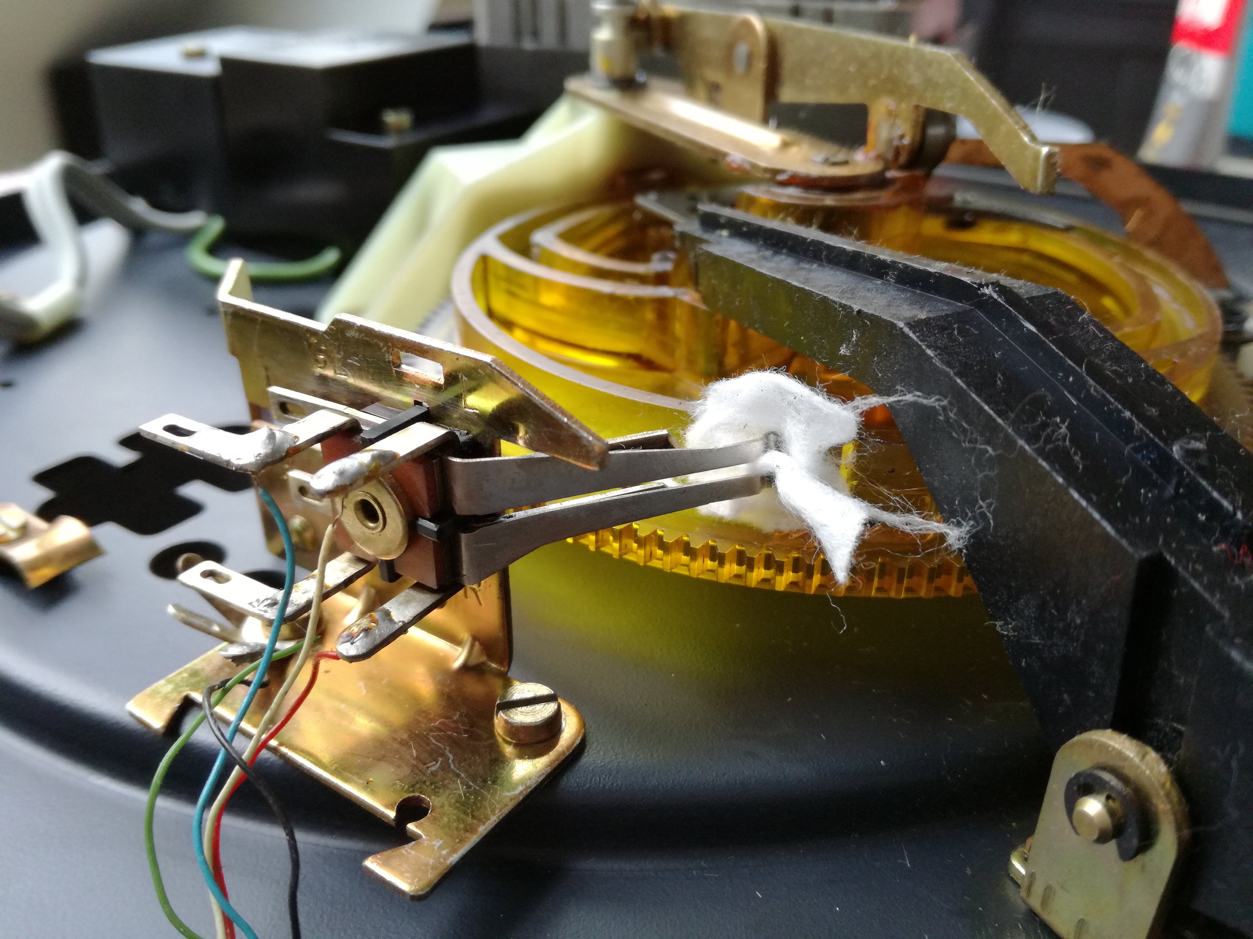

Od razu zabieram się za czyszczenie styków headshella...

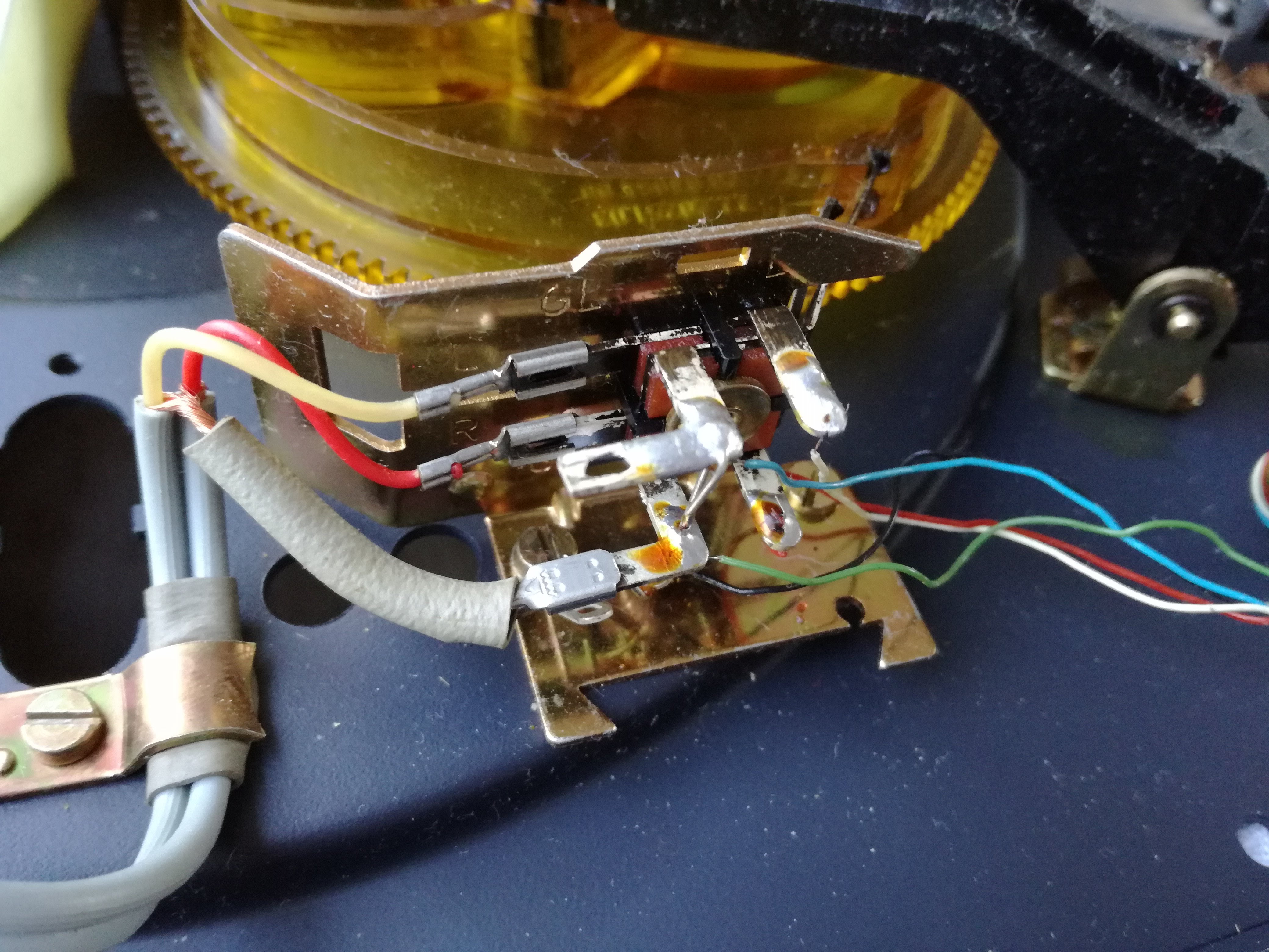

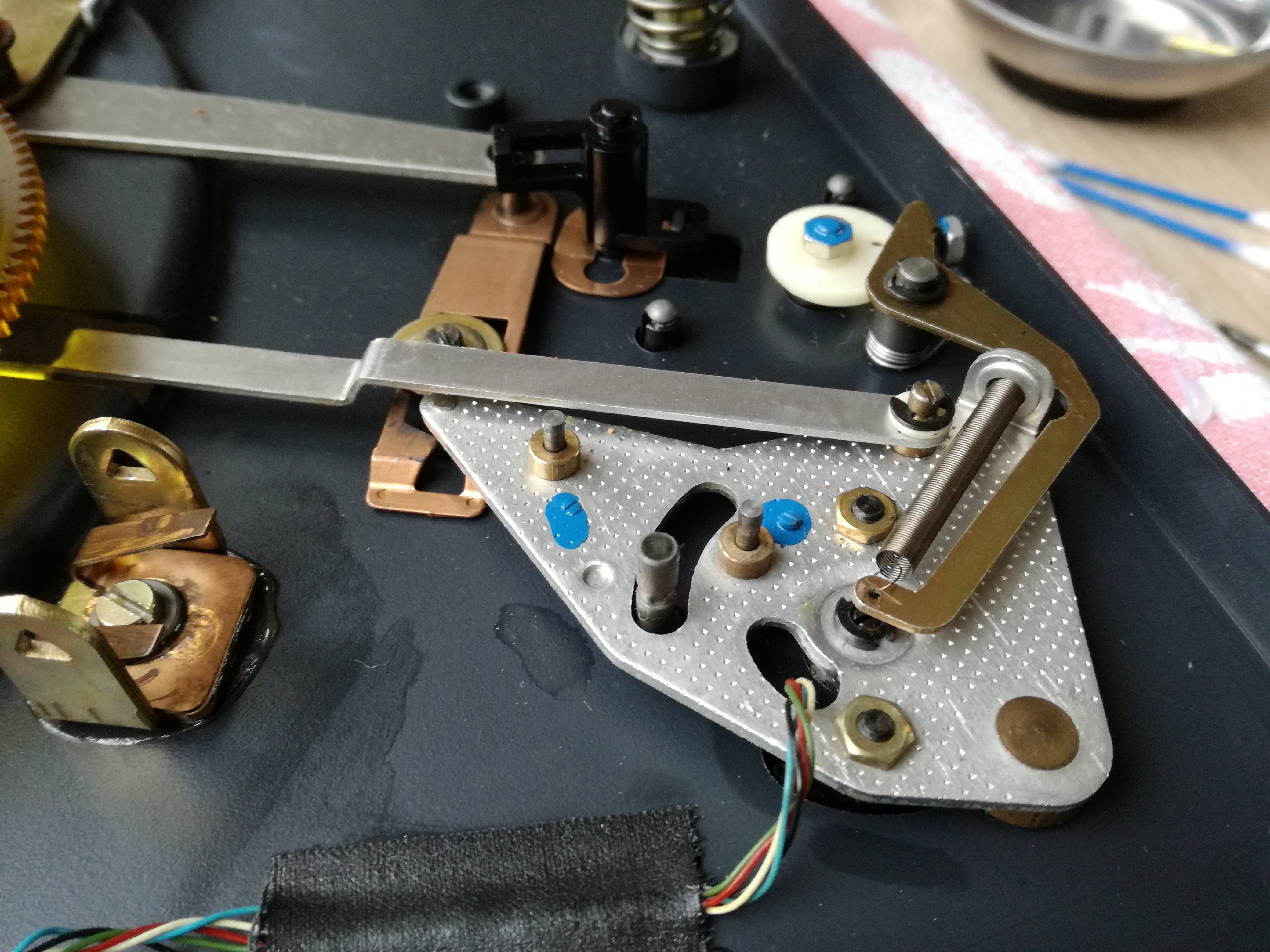

...oraz następnie za styki sygnałowe i mechanizmu wyciszenia wkładki. Przy okazji rozdzielam masę kanałów

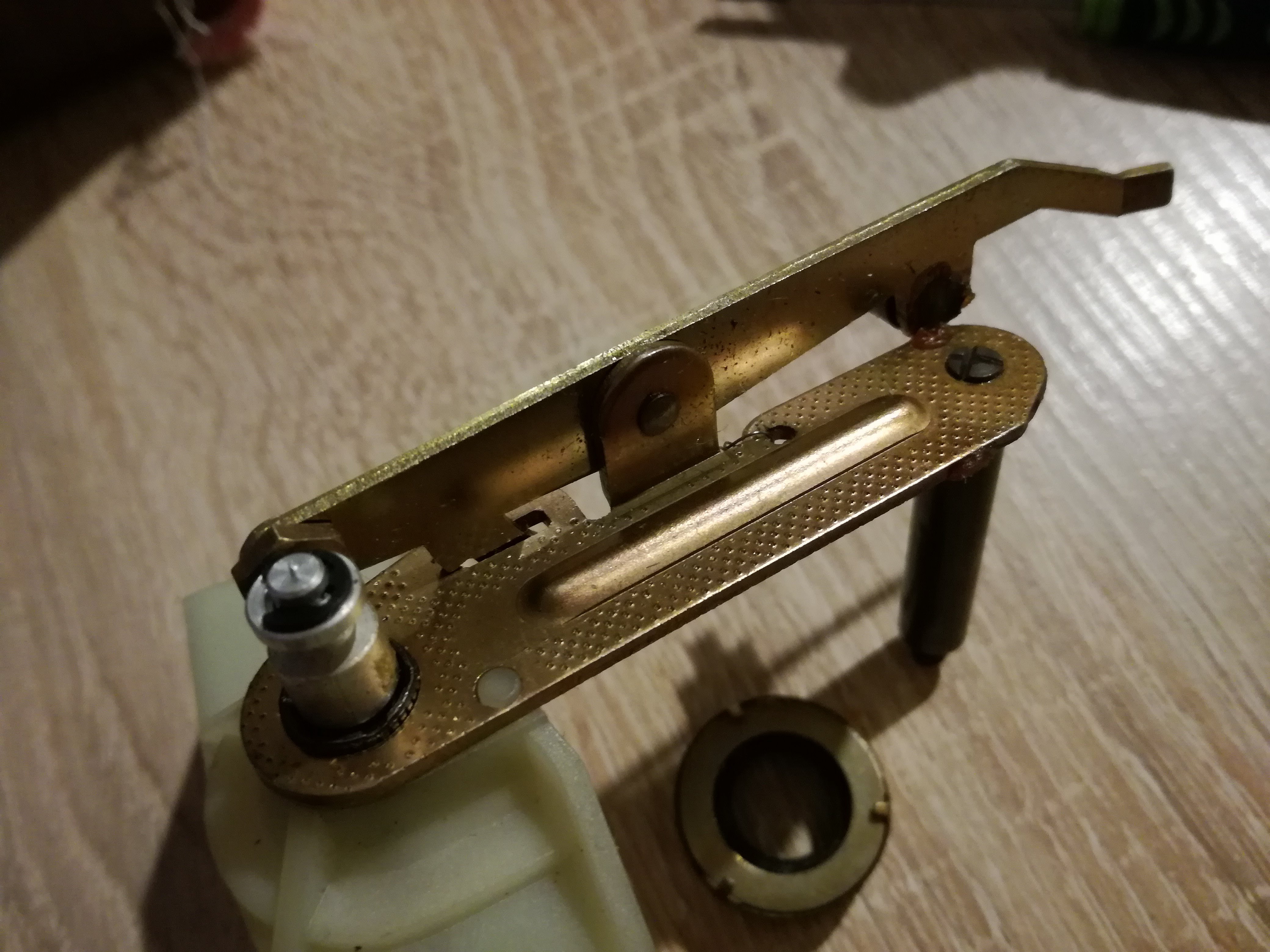

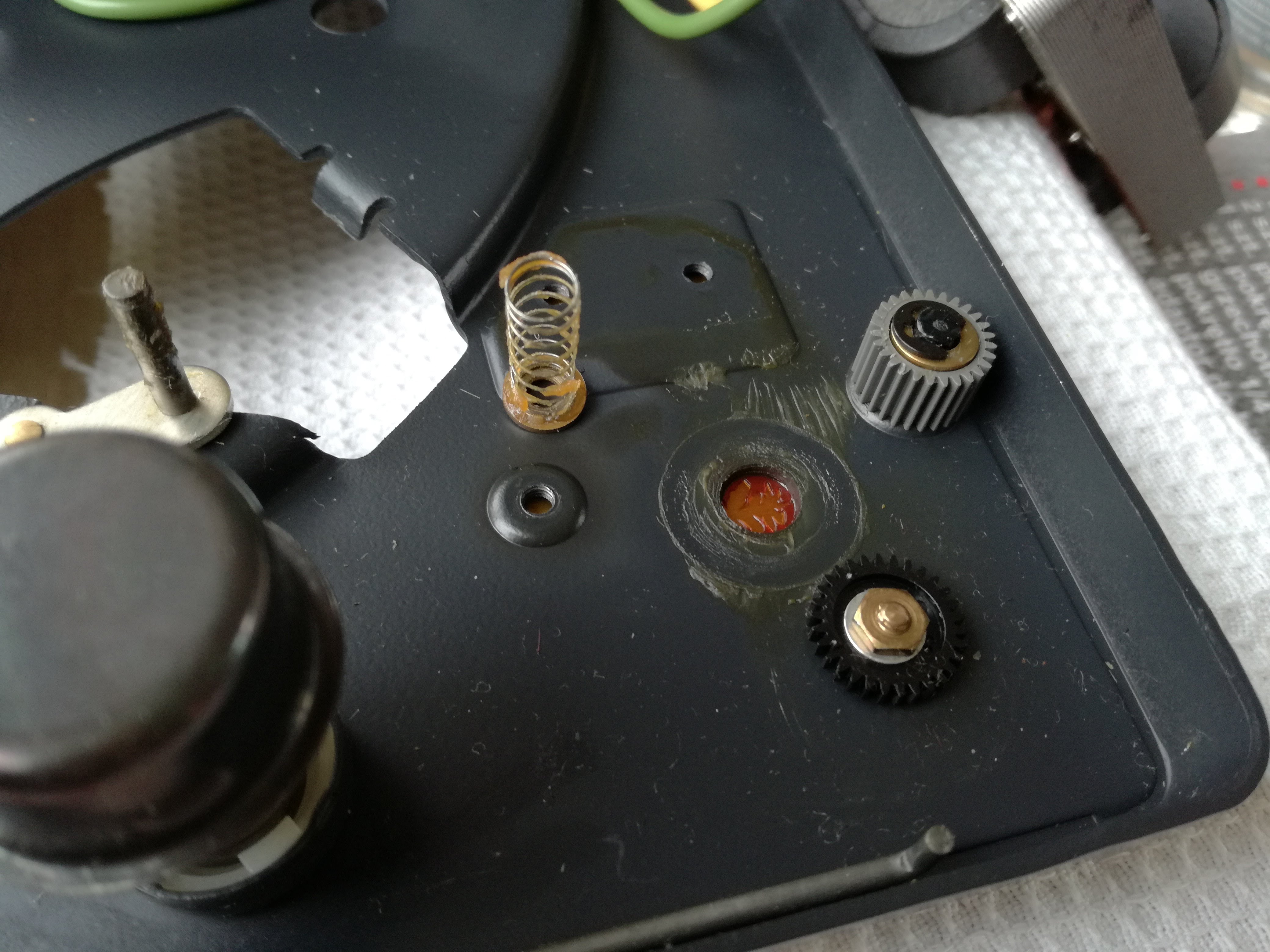

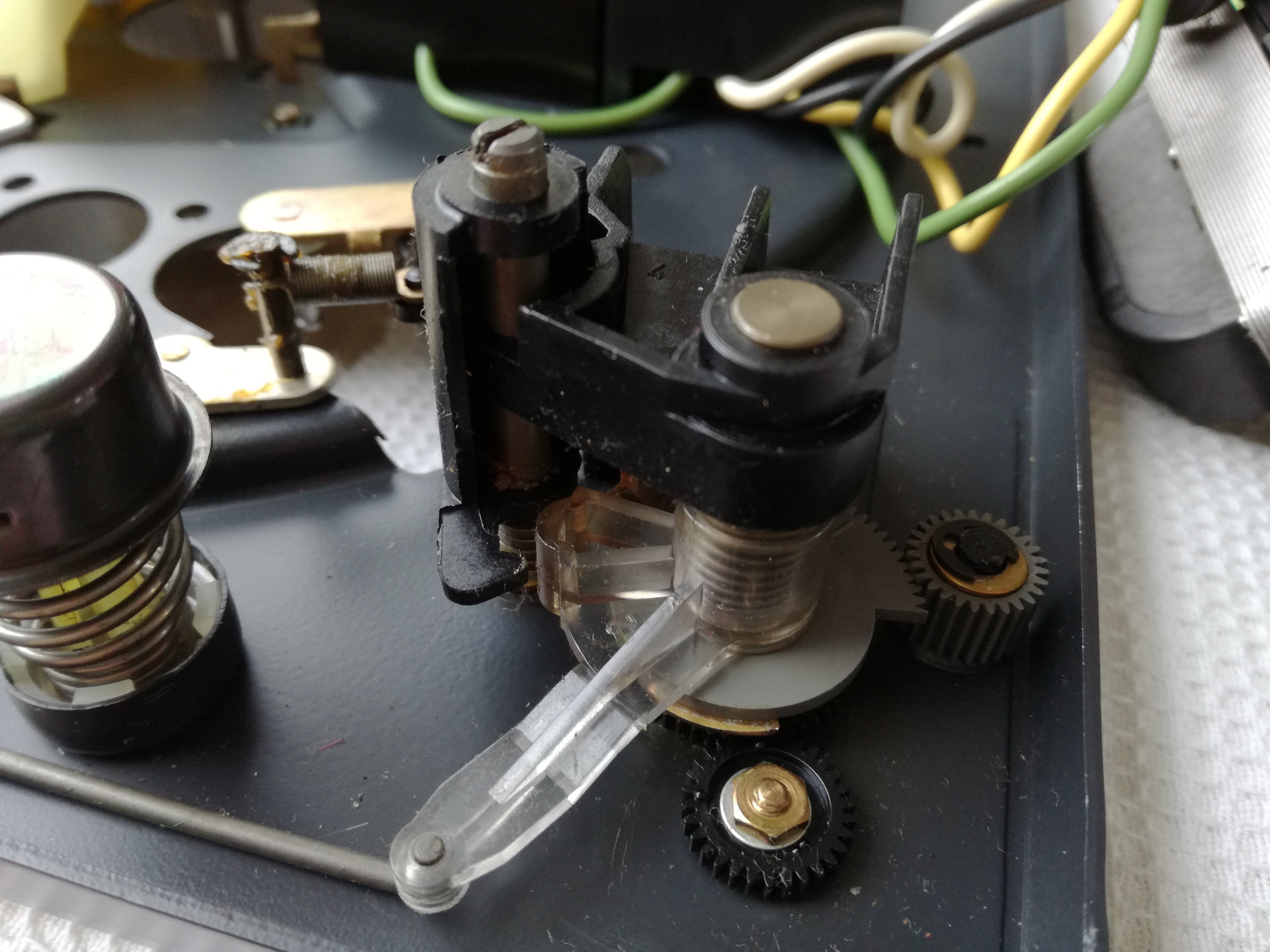

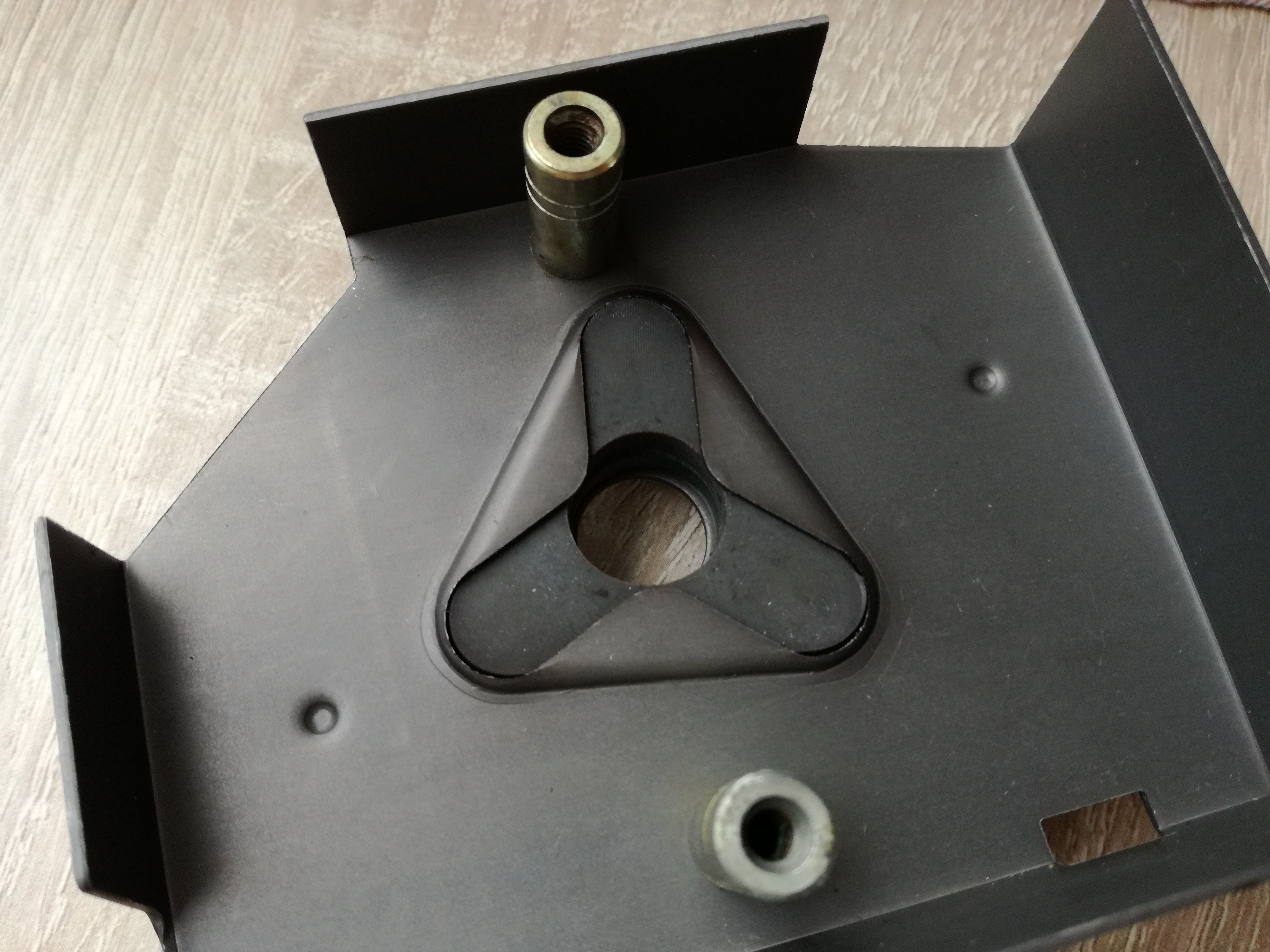

Demontuję po kolei elementy mechaniki do gruntownego czyszczenia

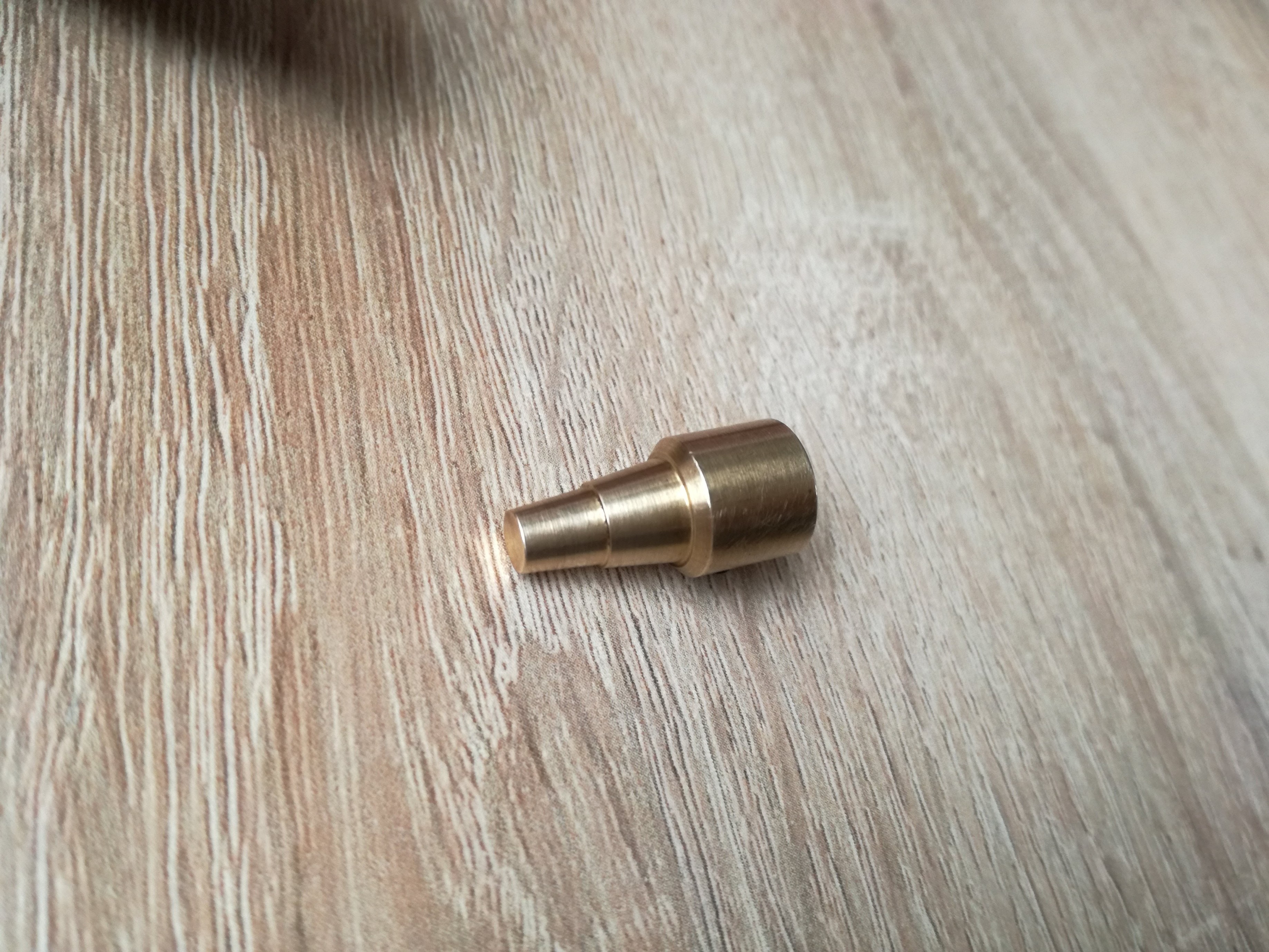

Zakładam nowy steuerpimpel

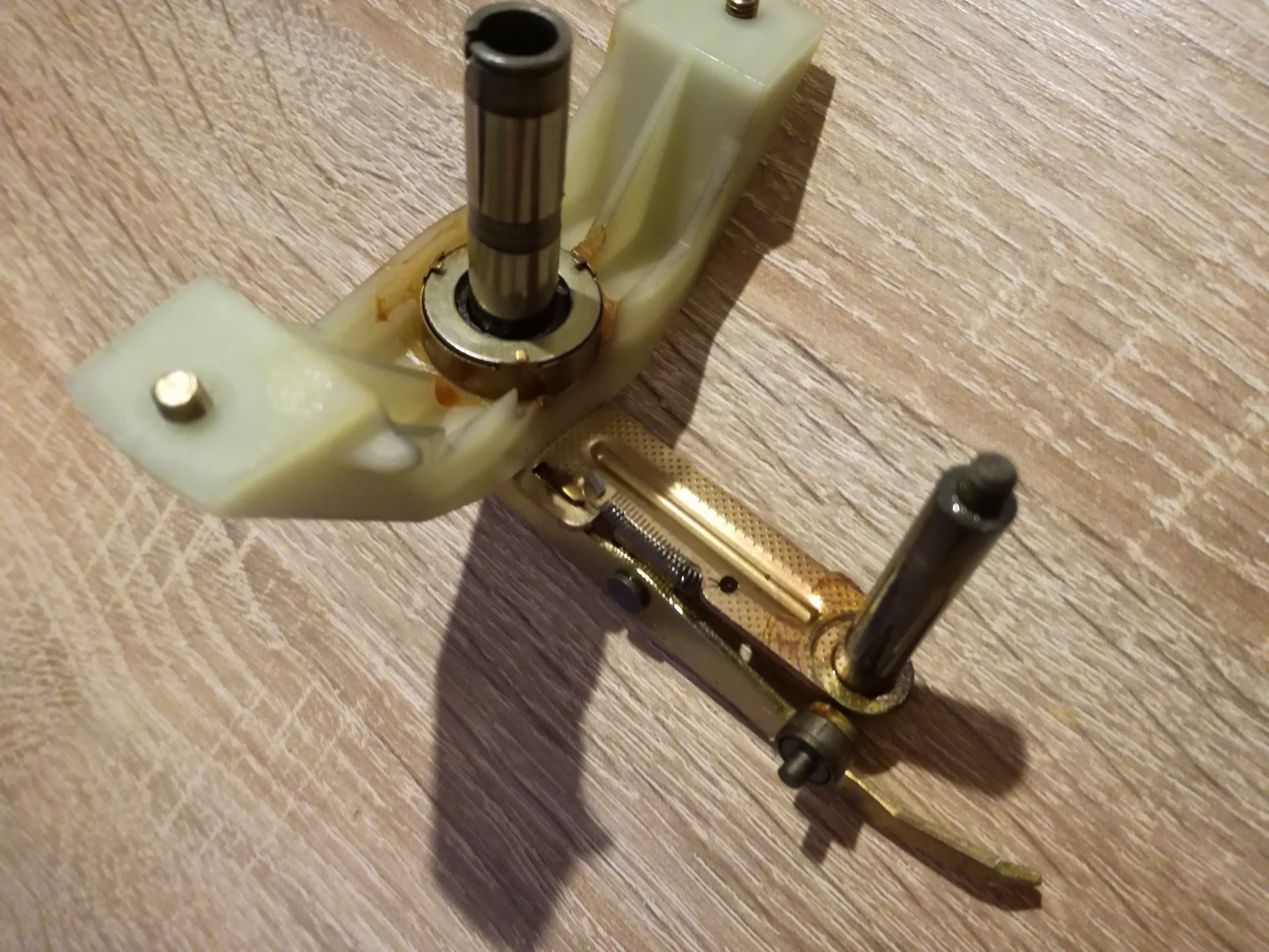

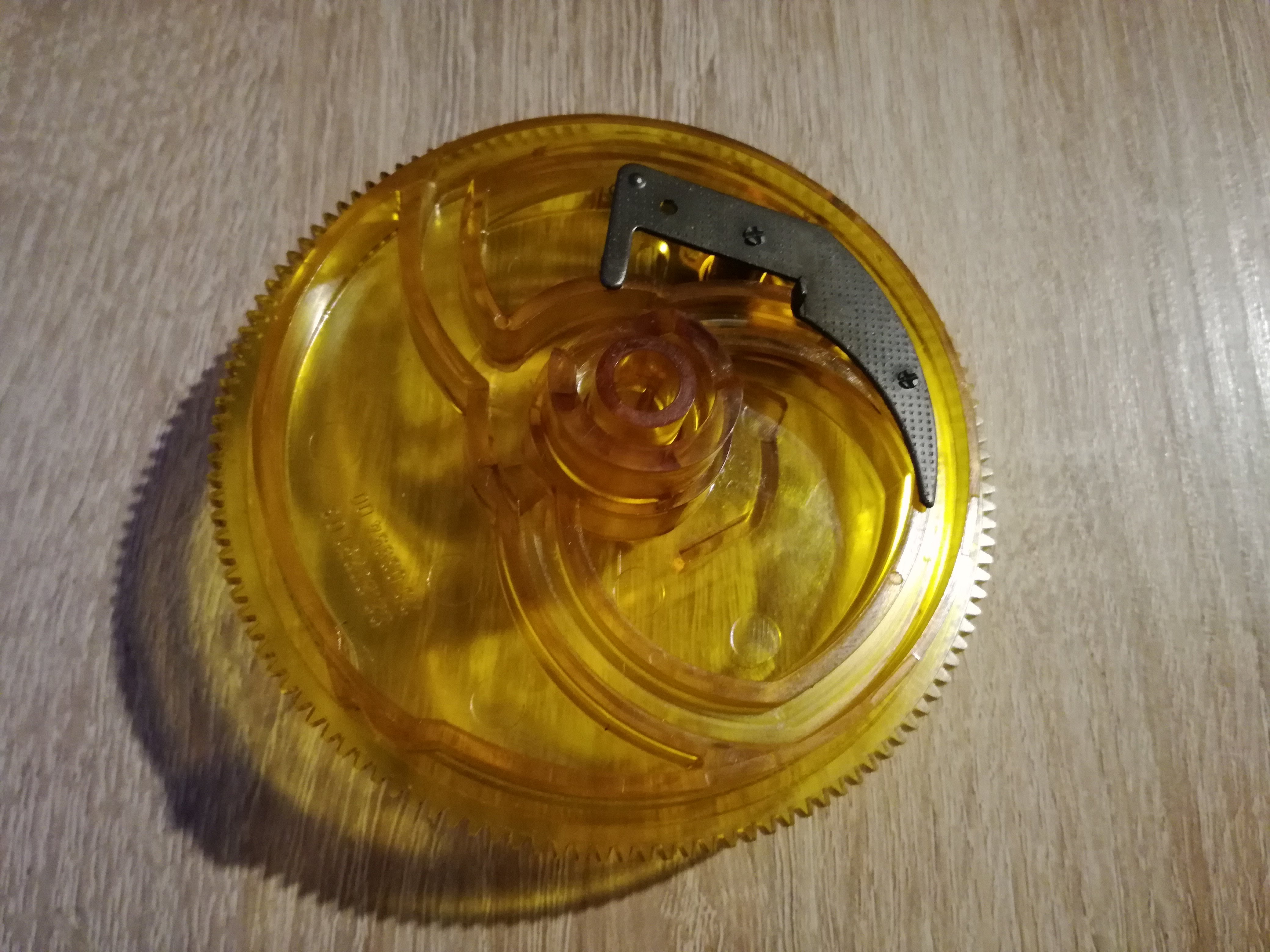

I jadę dalej z mechaniką: koło sterujące i mostek łożyska wraz z mechanizmem zmieniarki

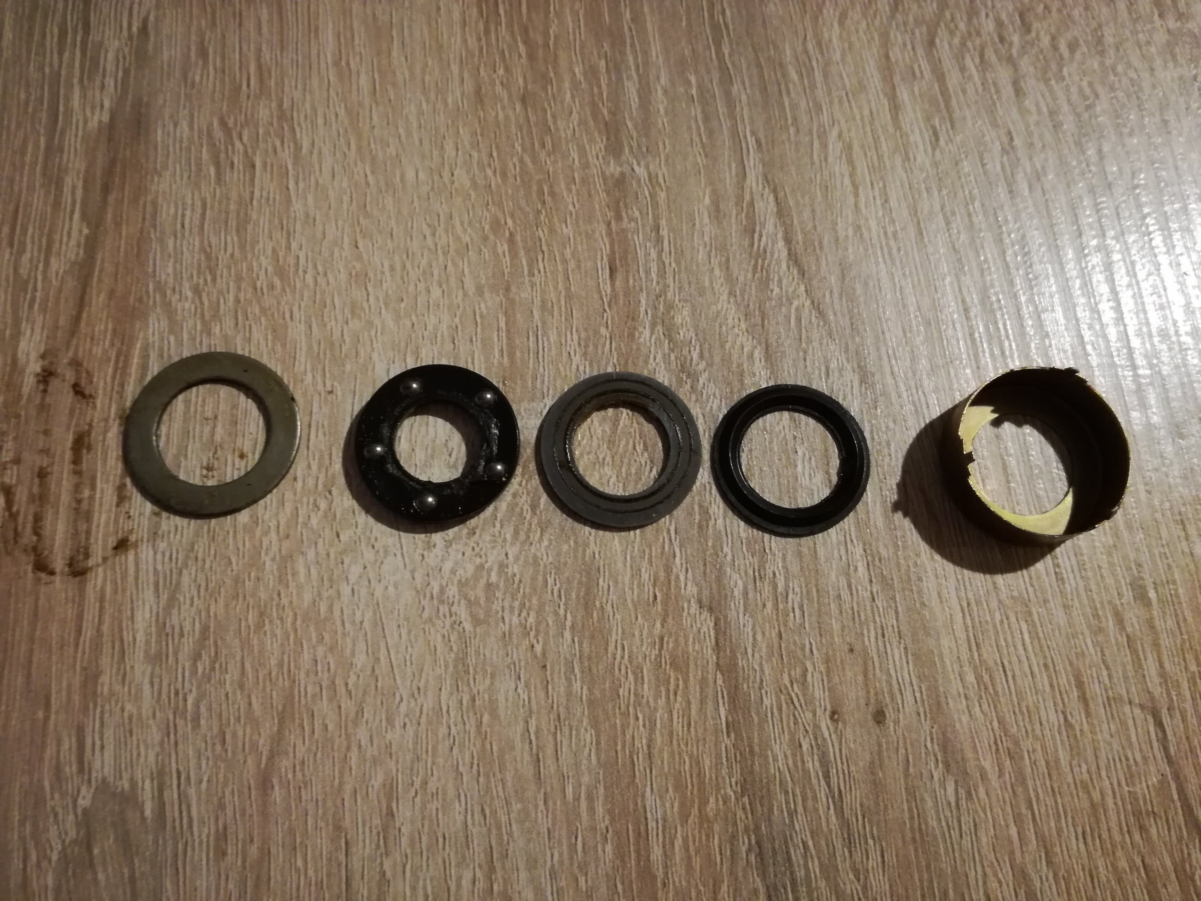

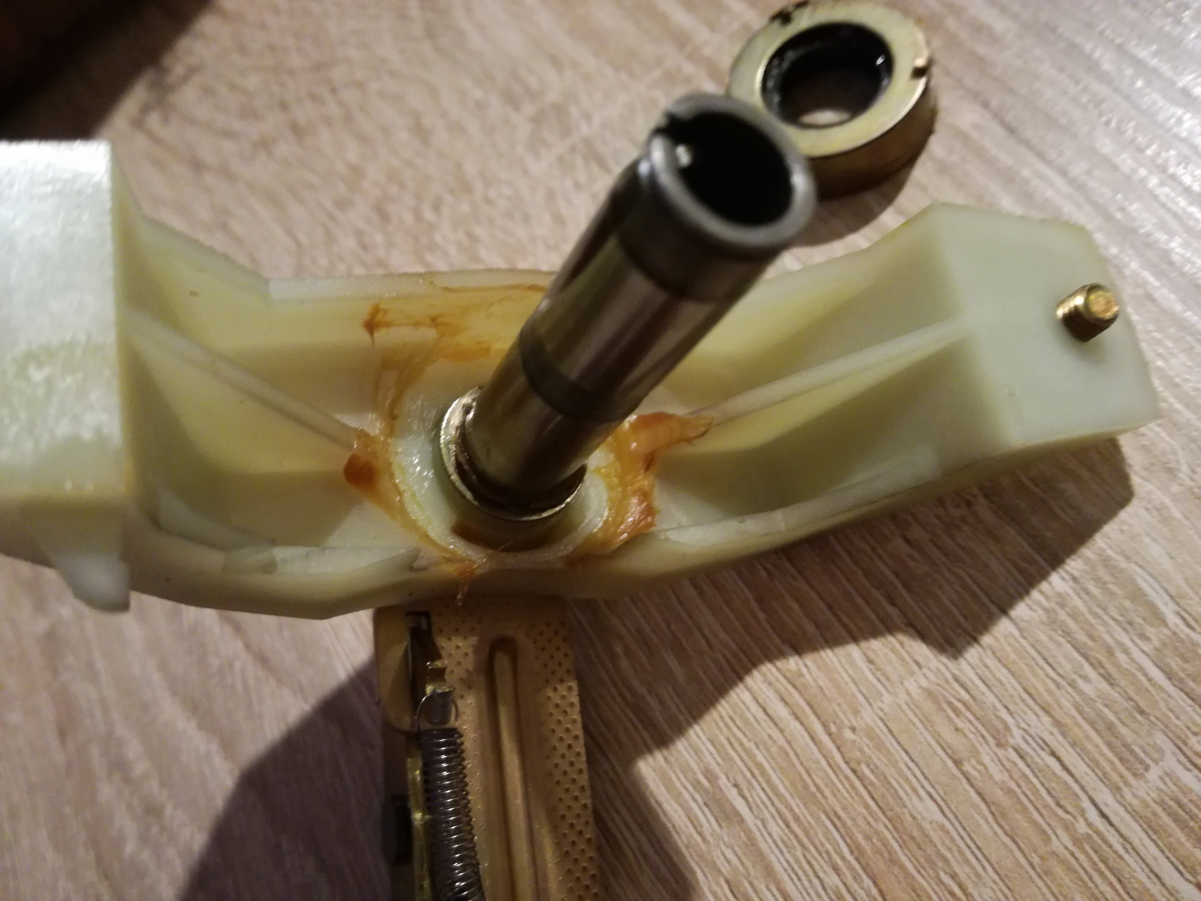

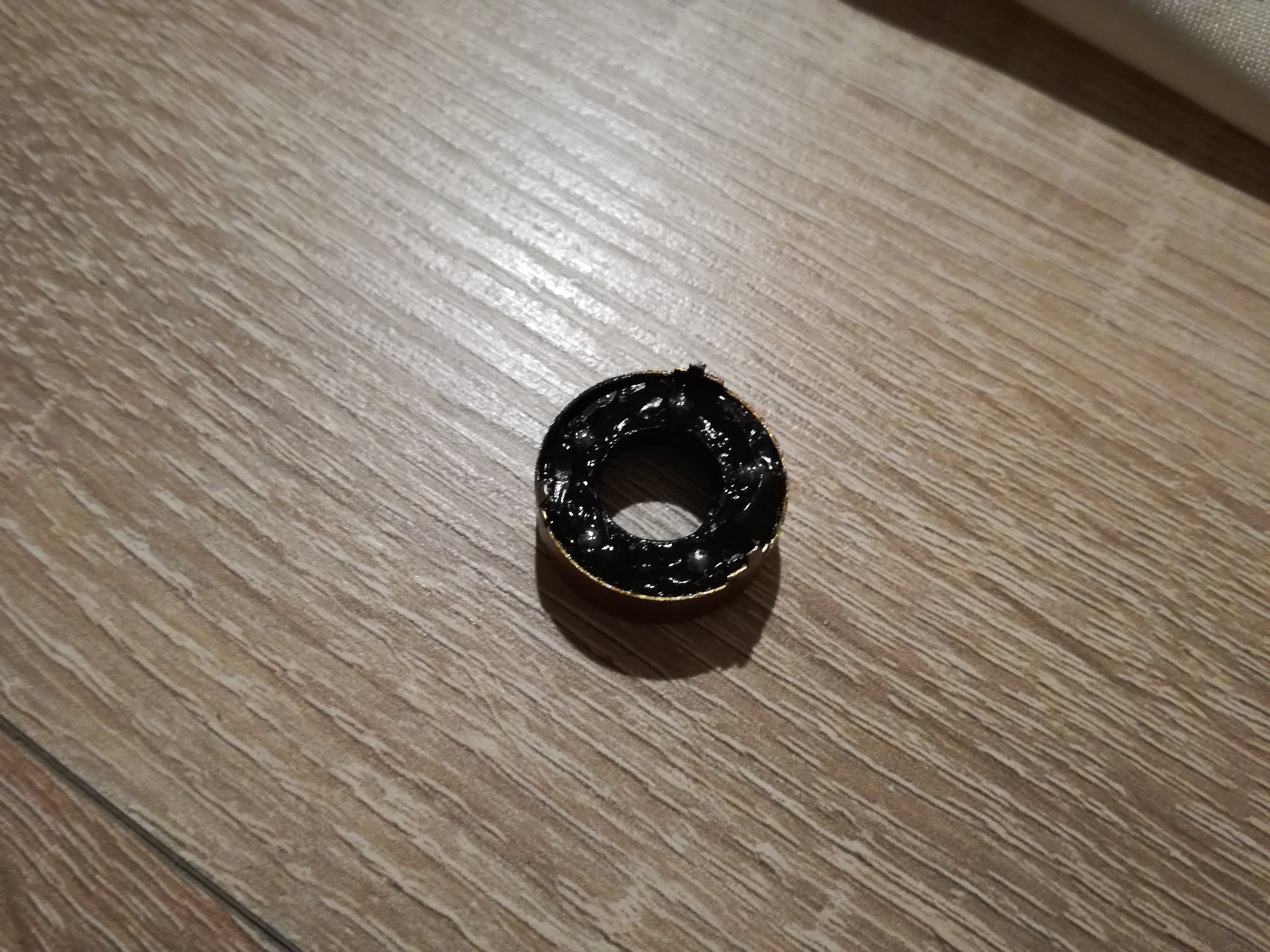

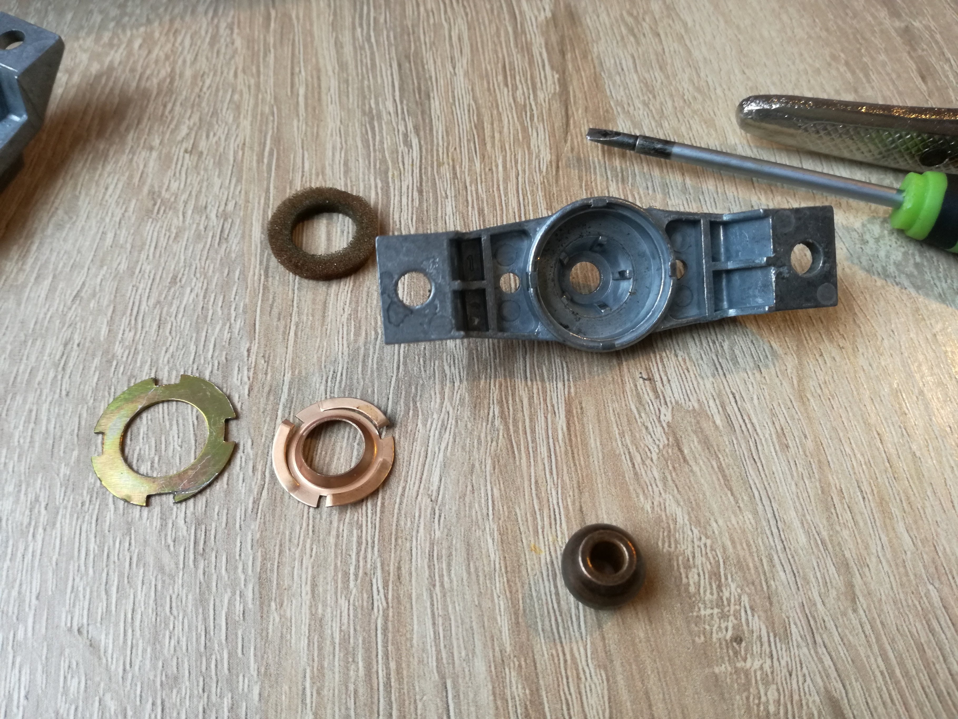

Rozbieram, czyszczę i smaruję łożysko talerza. Od jakiegoś czasu używam do tego celu smaru zamiast oleju

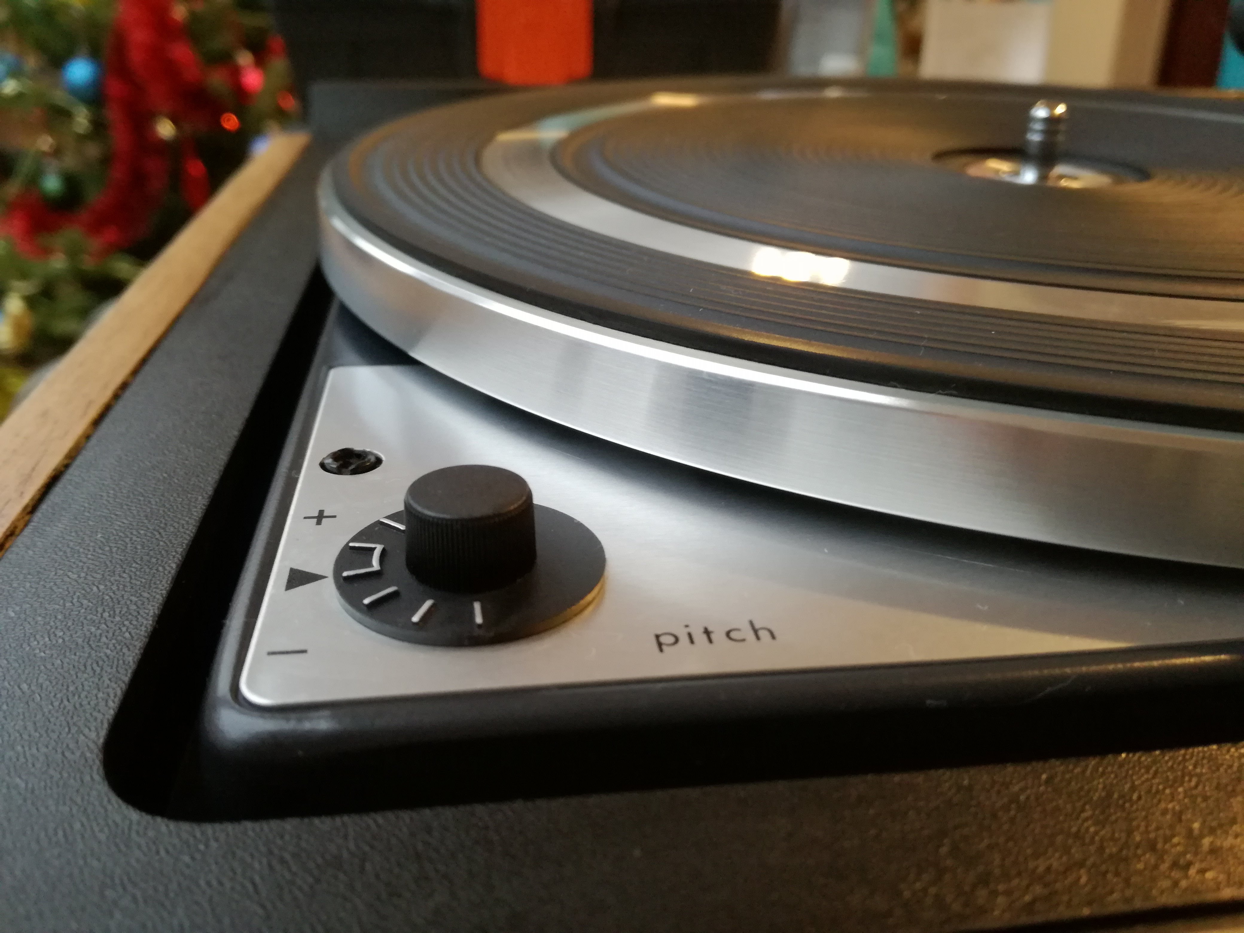

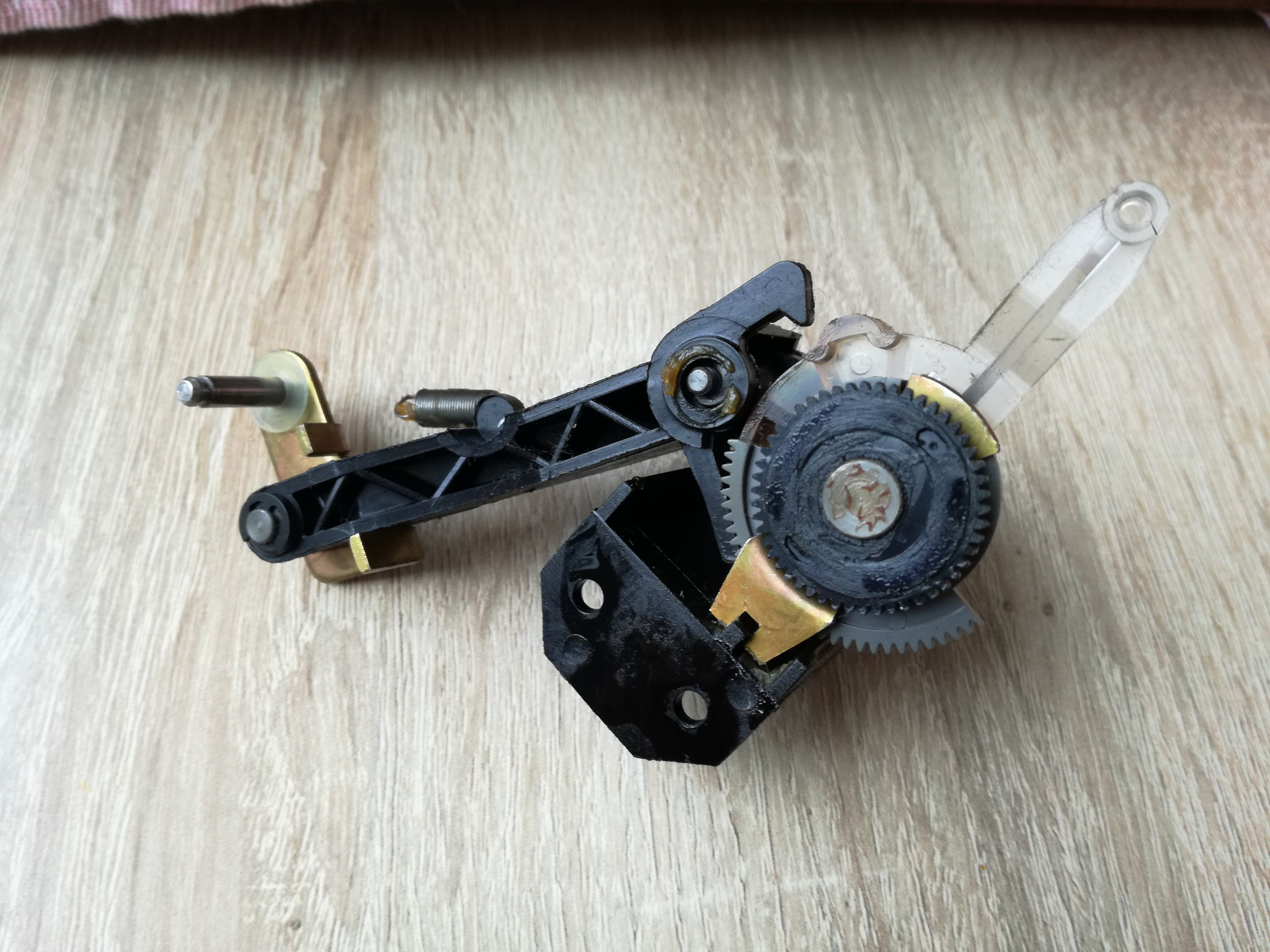

Demontuję mechanizm zmiany obrotów wraz z pitchem. W całości do rozebrania i czyszczenia. Nakładam potem świeżutki smar. Dual mówi ledwo słyszalnym tonem "Danke" ;)

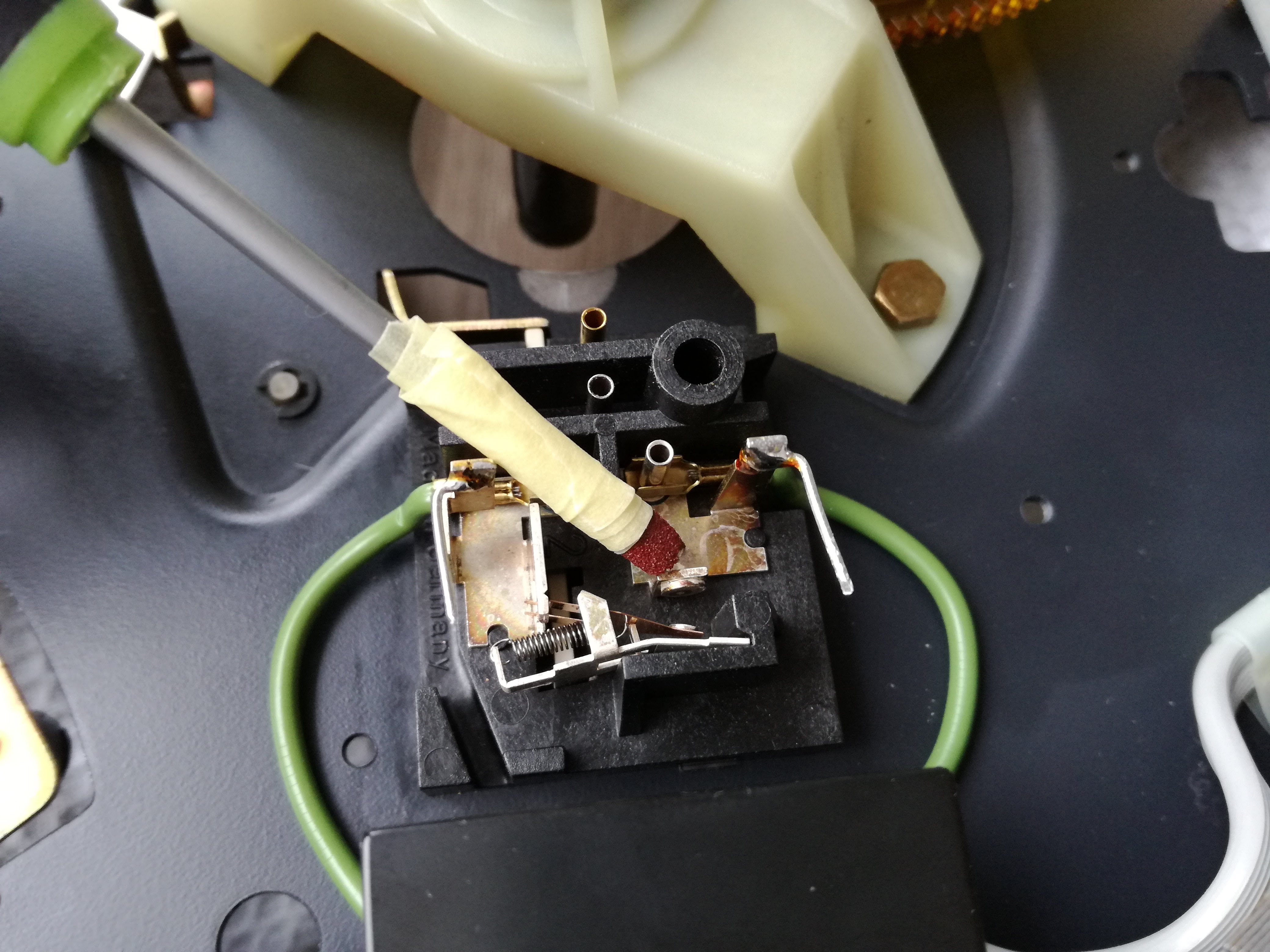

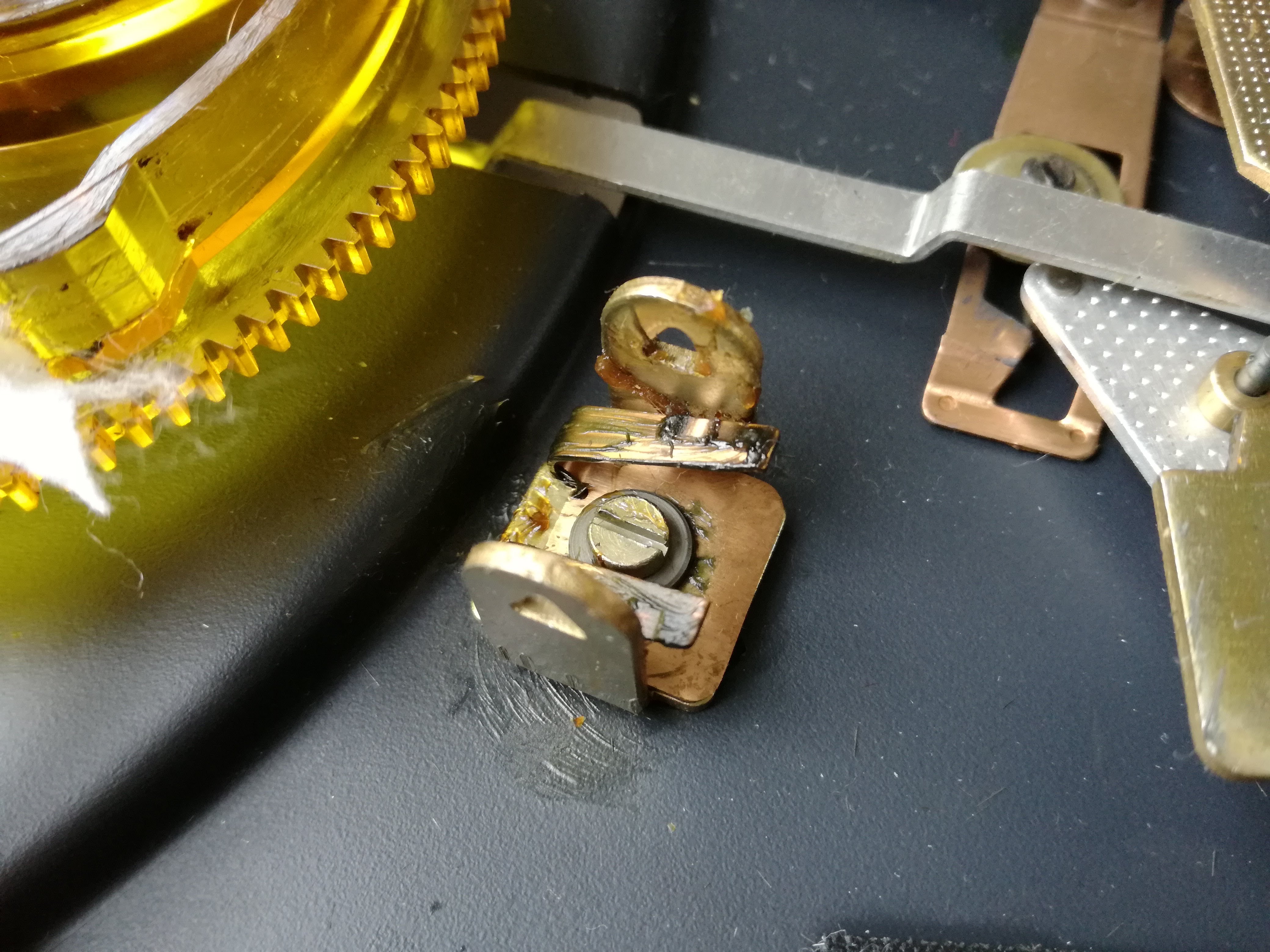

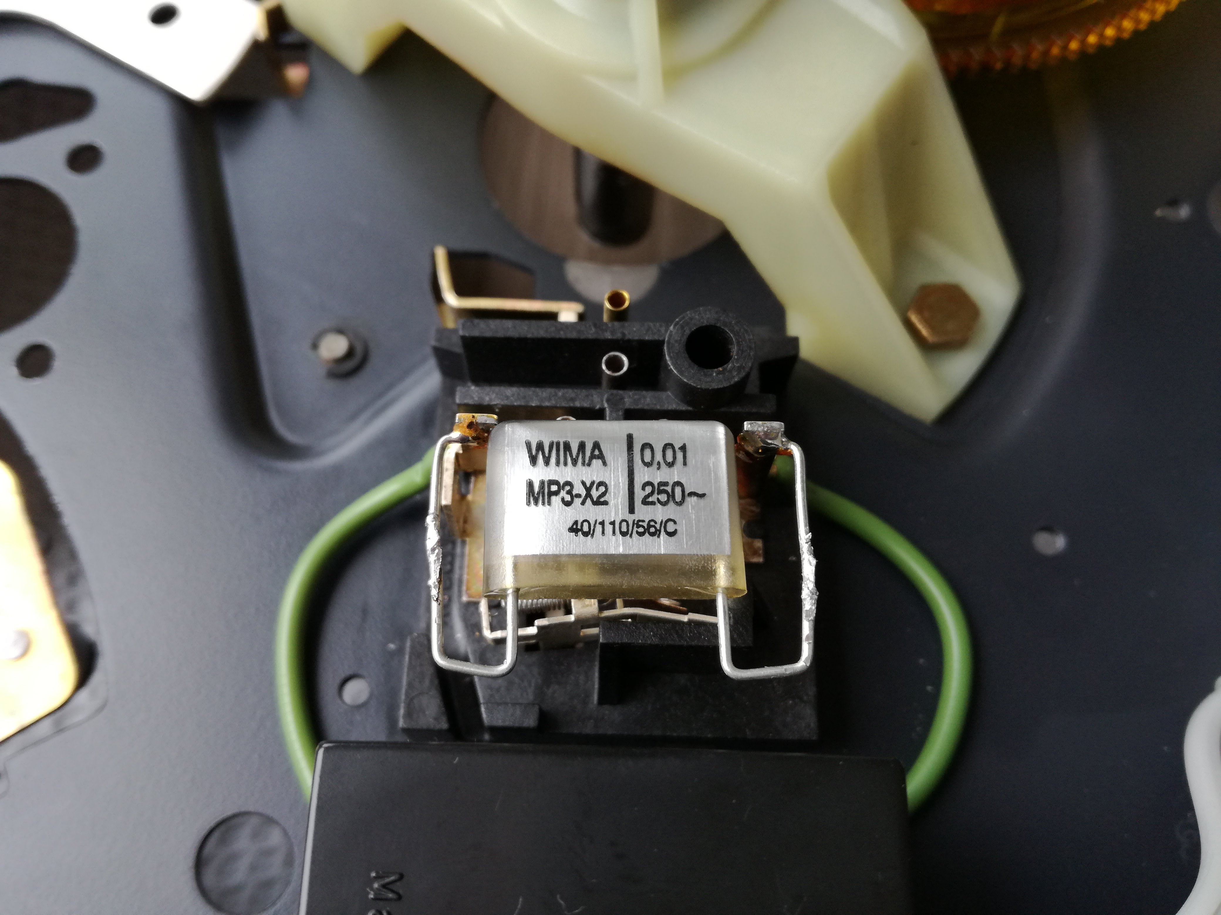

Czyszczę styki włącznika zasilania. Żeby nie iskrzyło i pykało w kolumnach. Narzędzie improwizowane do tego celu ;)
Po czyszczeniu styków wymieniam kondensator na nowy. Żeby eliminować ewentualne pykanie.

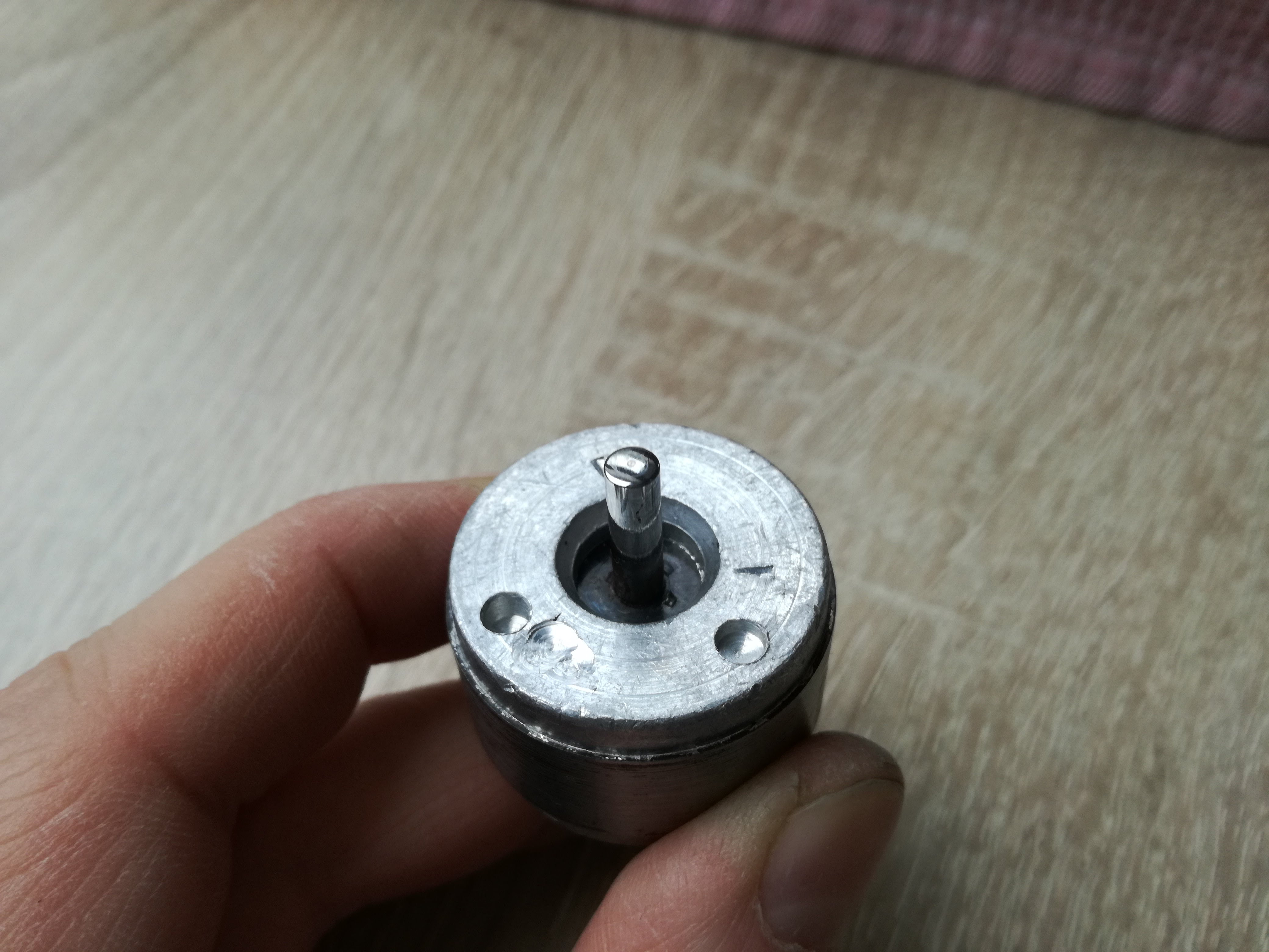

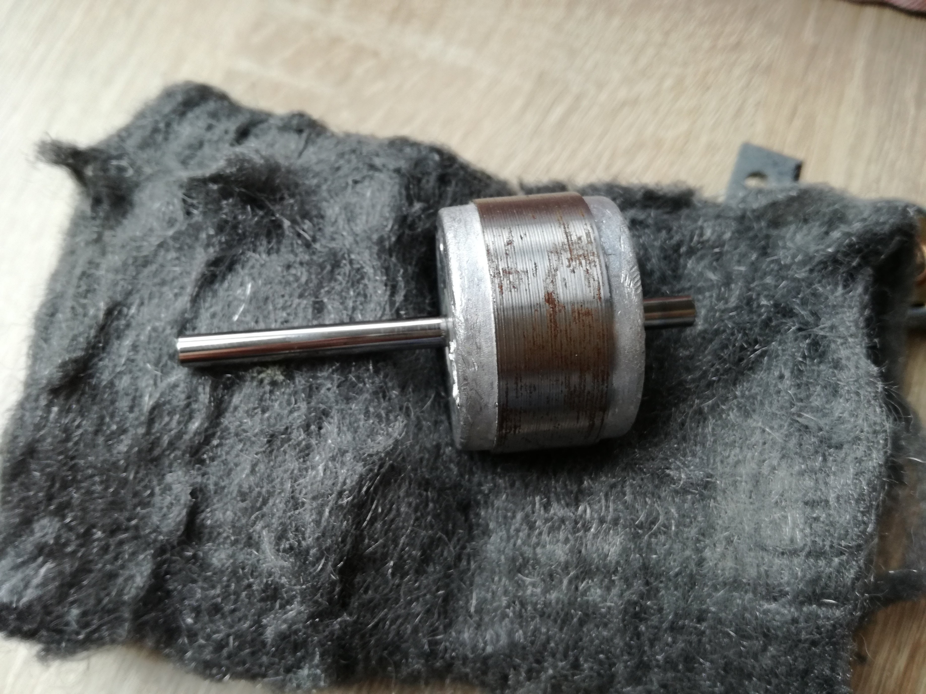

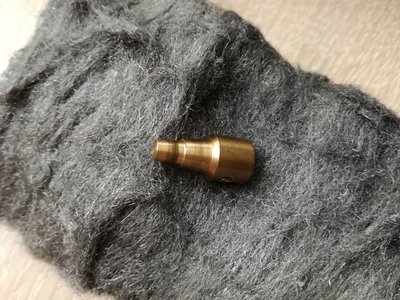

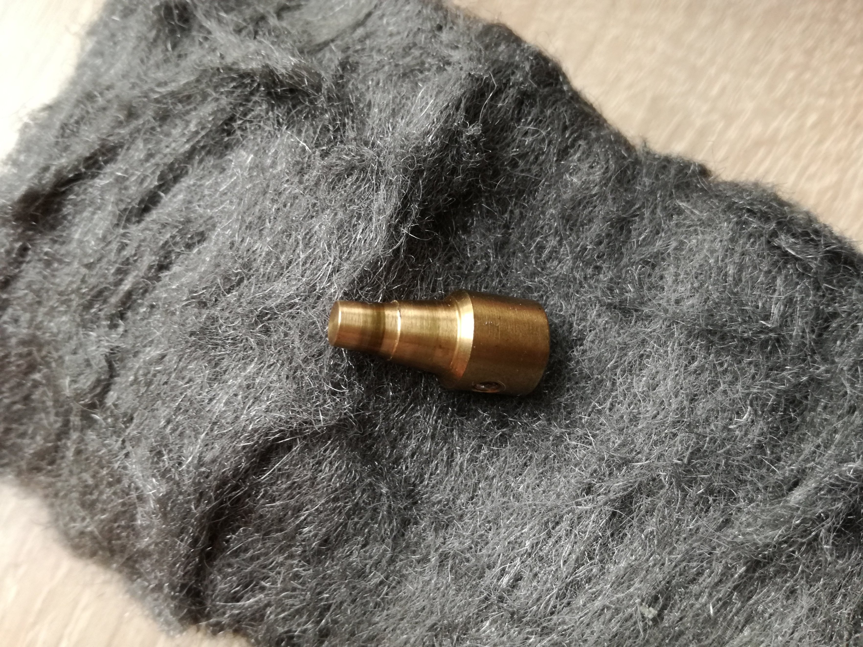

To samo z rotorem silnika + polerka ośki

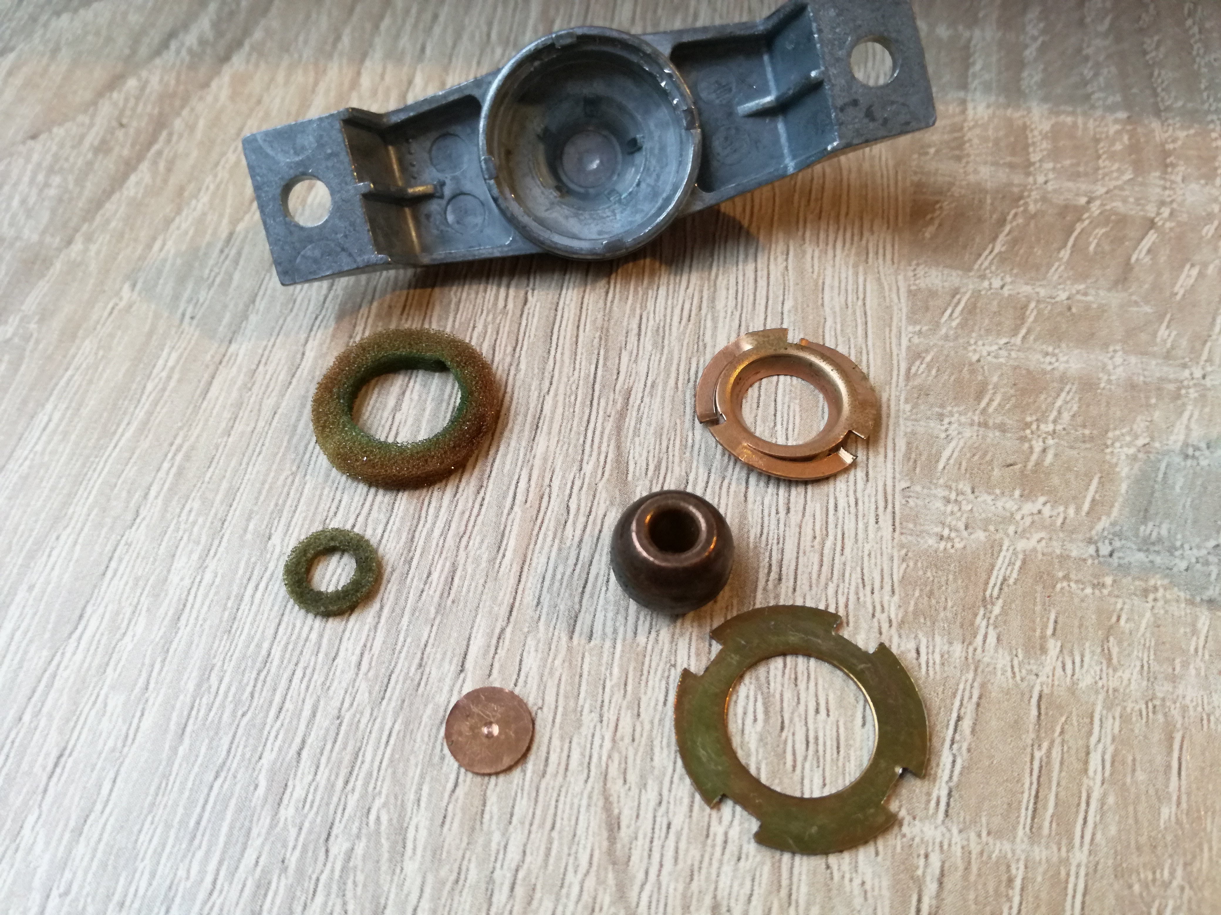

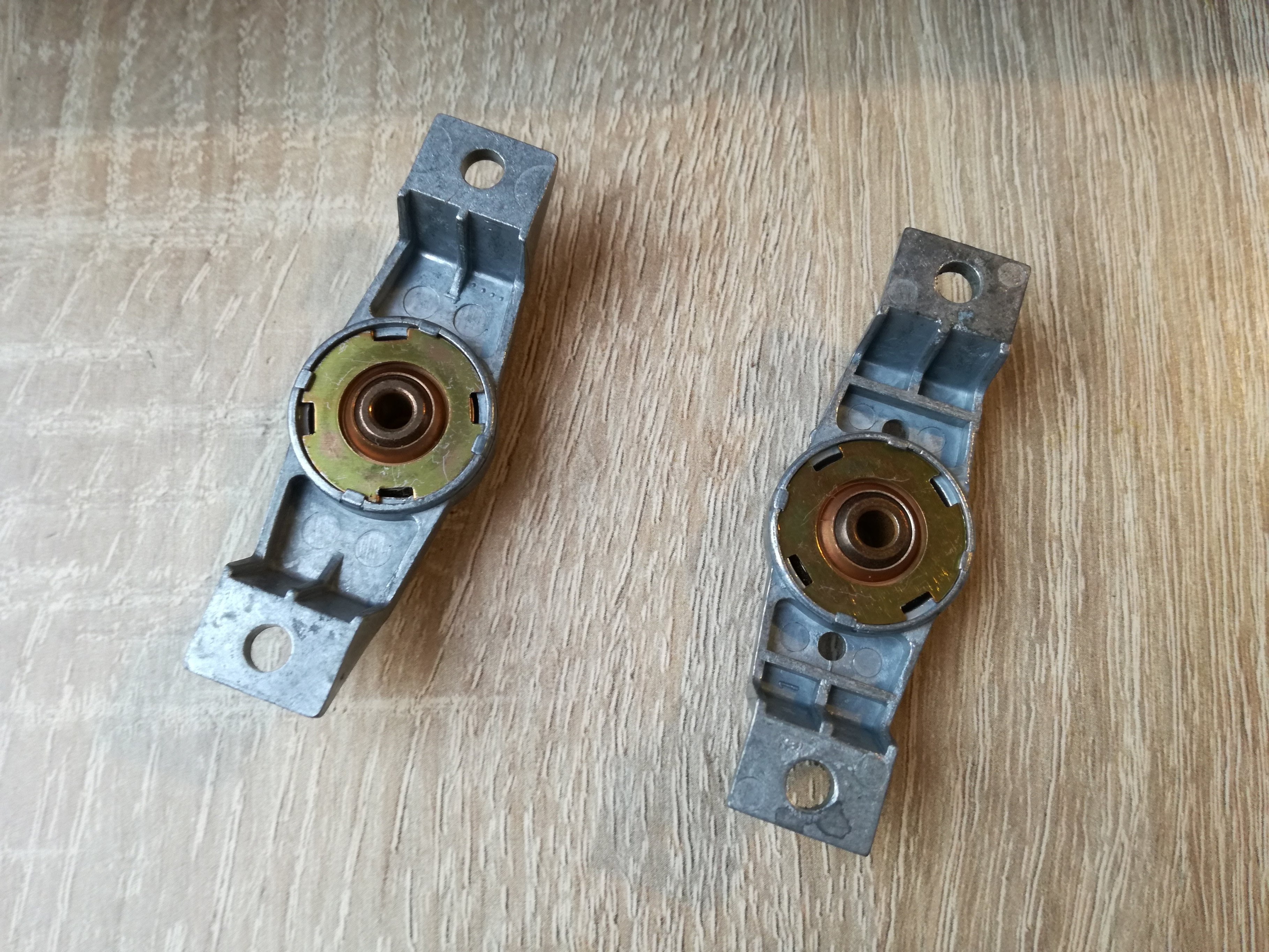

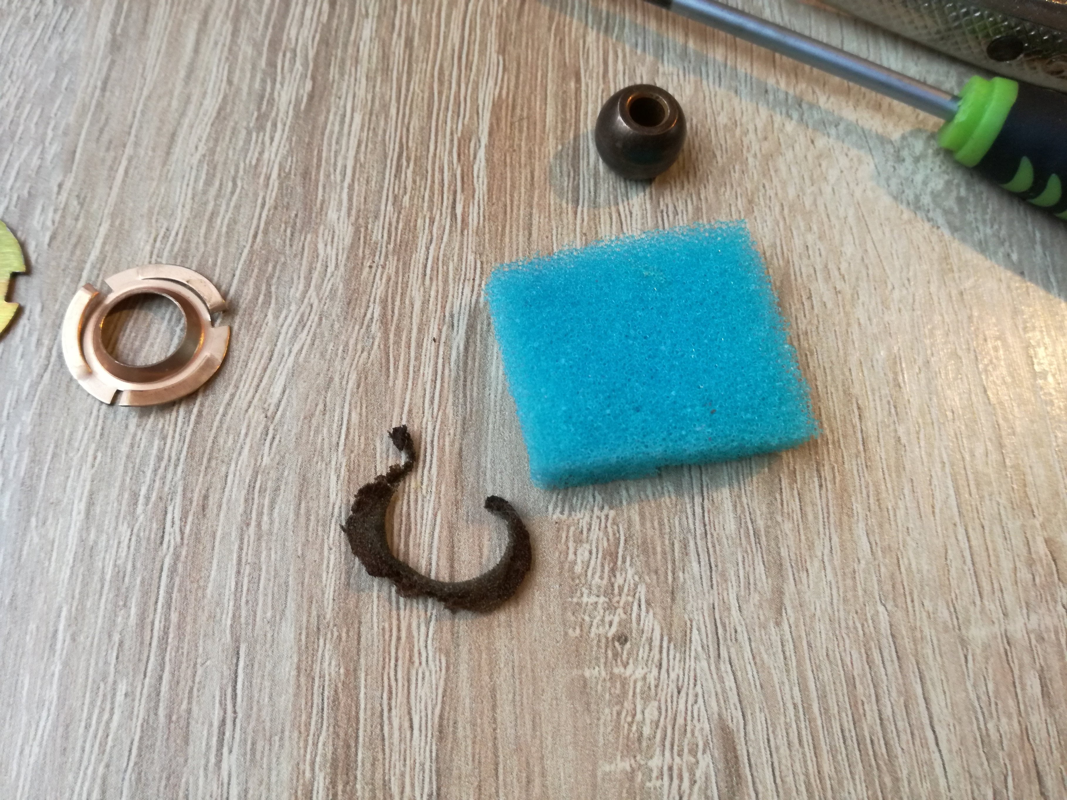

Czas na łożyska silnika. Jedna podkładka rozpadła się ze starości. Musiałem dorobić nową. Później zaaplikowałem świeży olej do obu łożysk

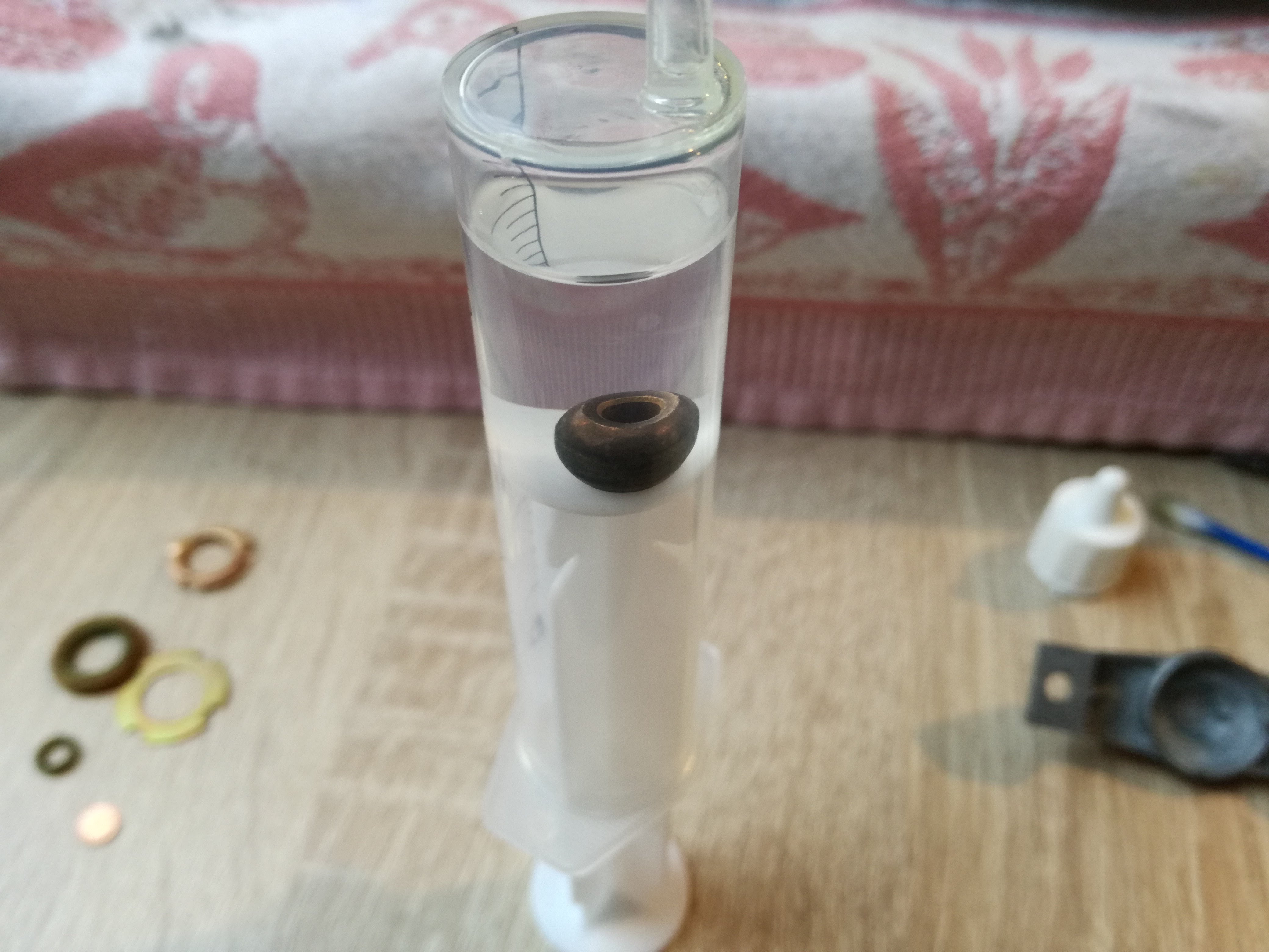

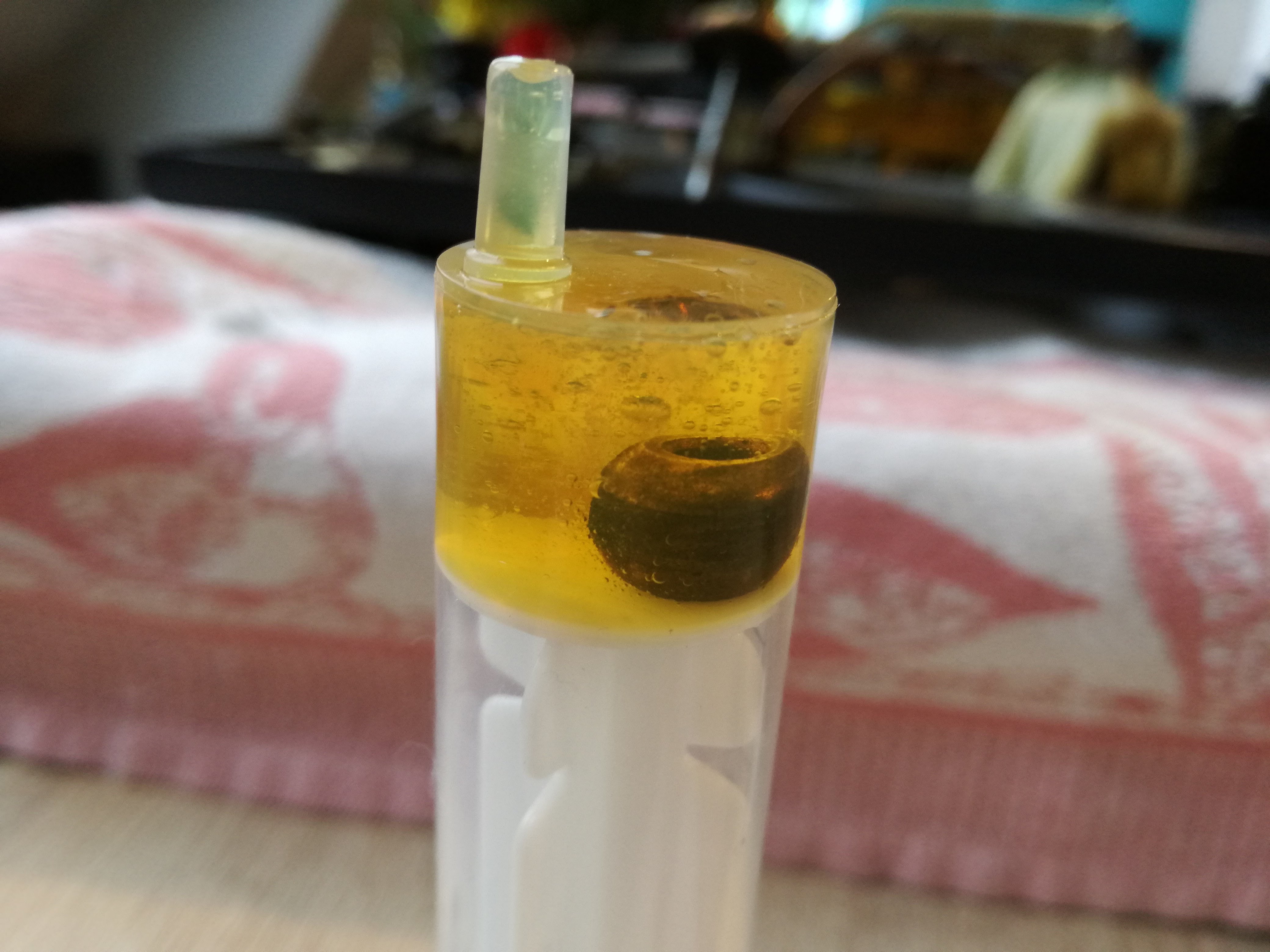

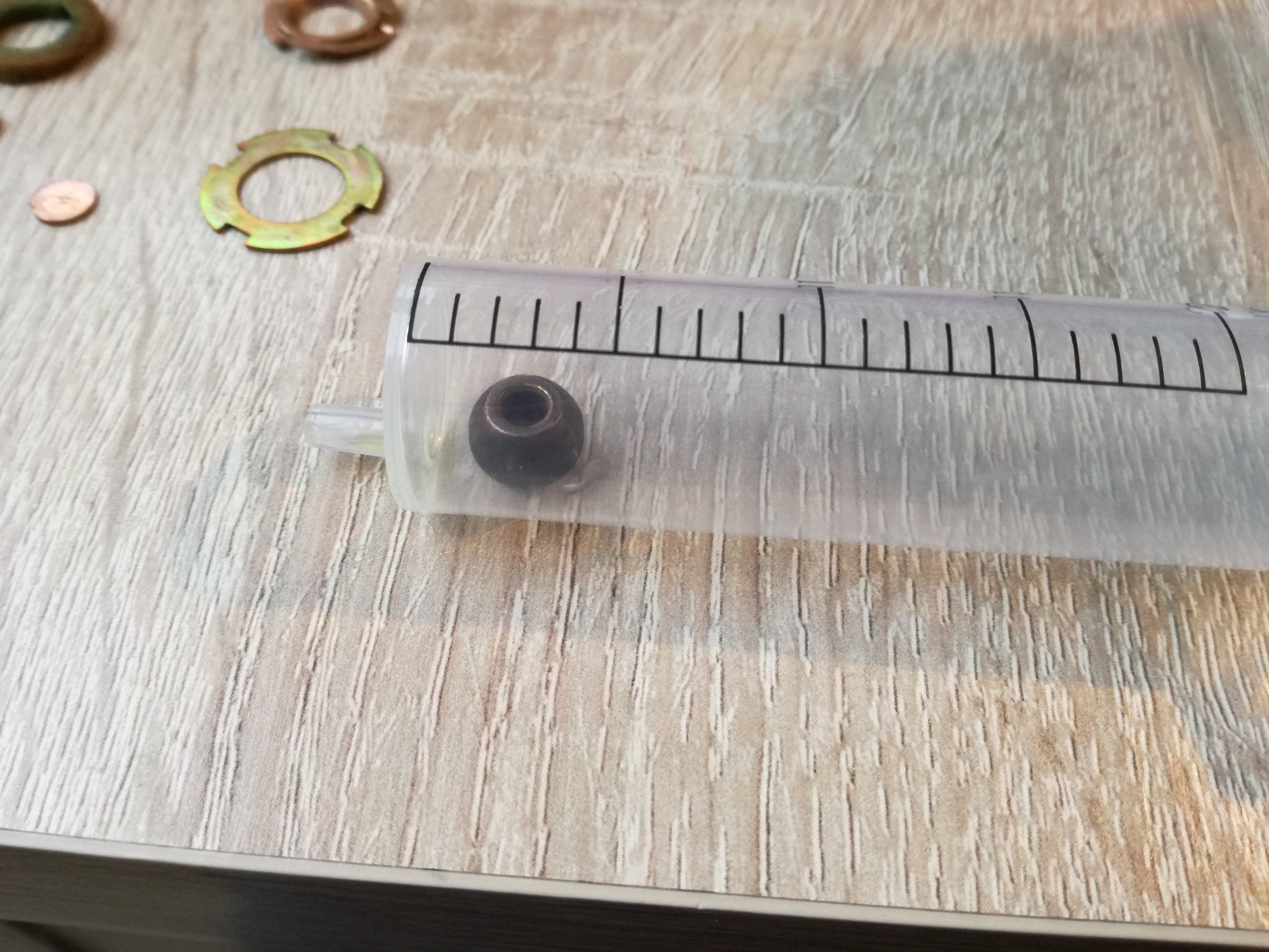

Opisywane już przeze mnie w wątku o Dualach 1019, czyszczenie łożyska spiekanego metodą próżniową

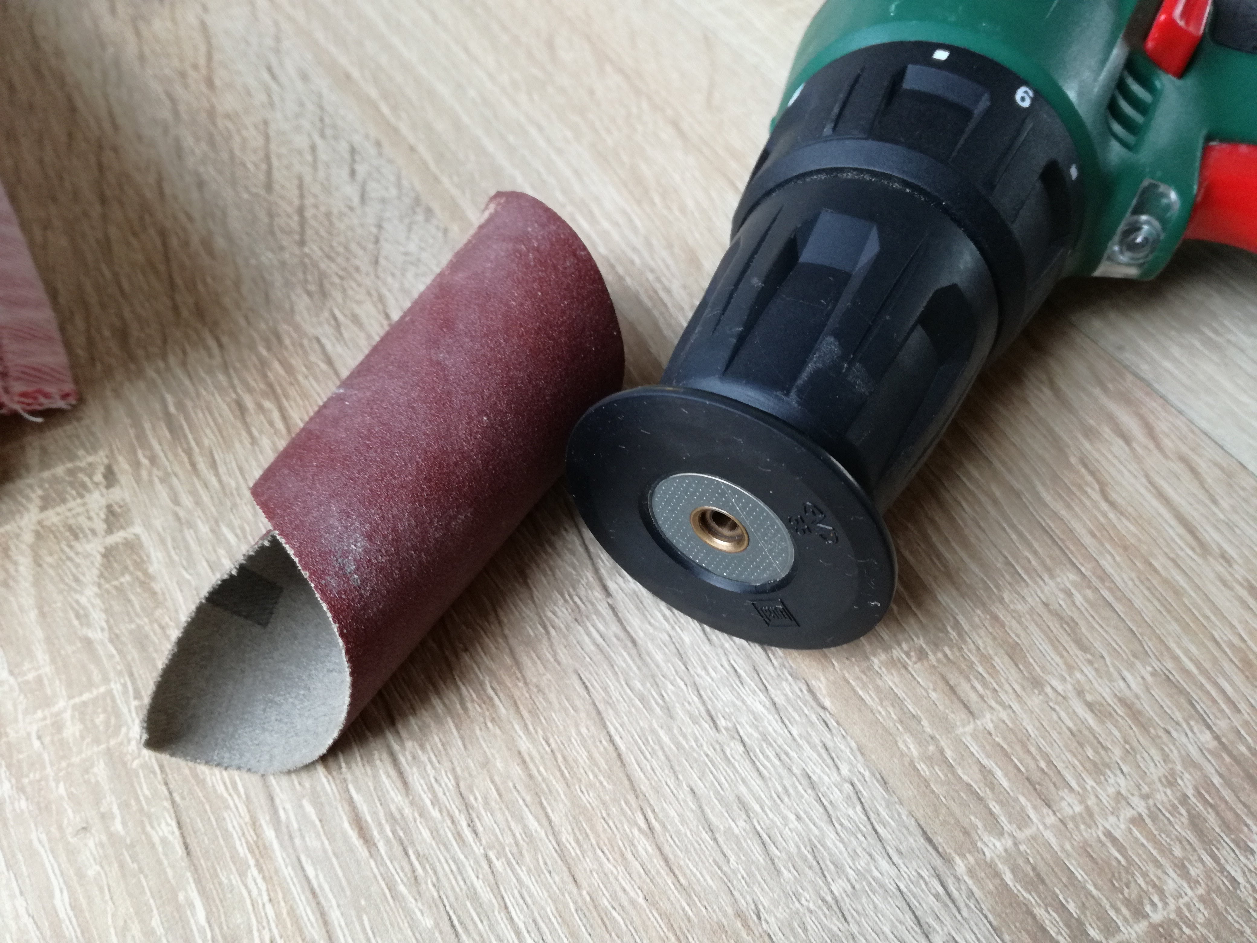

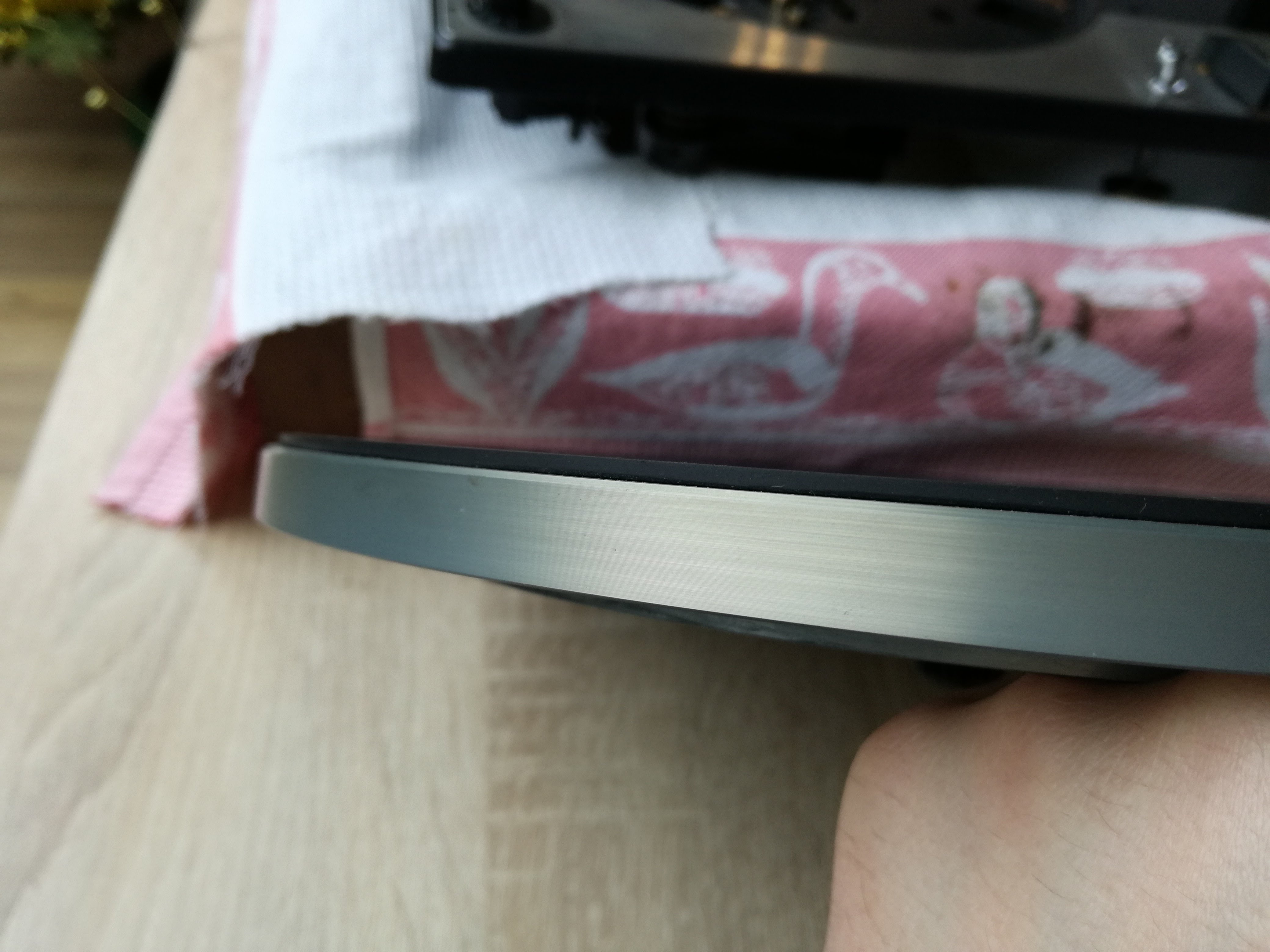

Szlifuję rant idlera celem pozbycia się starej gumy. Kółko jest ogólnie w super kondycji!

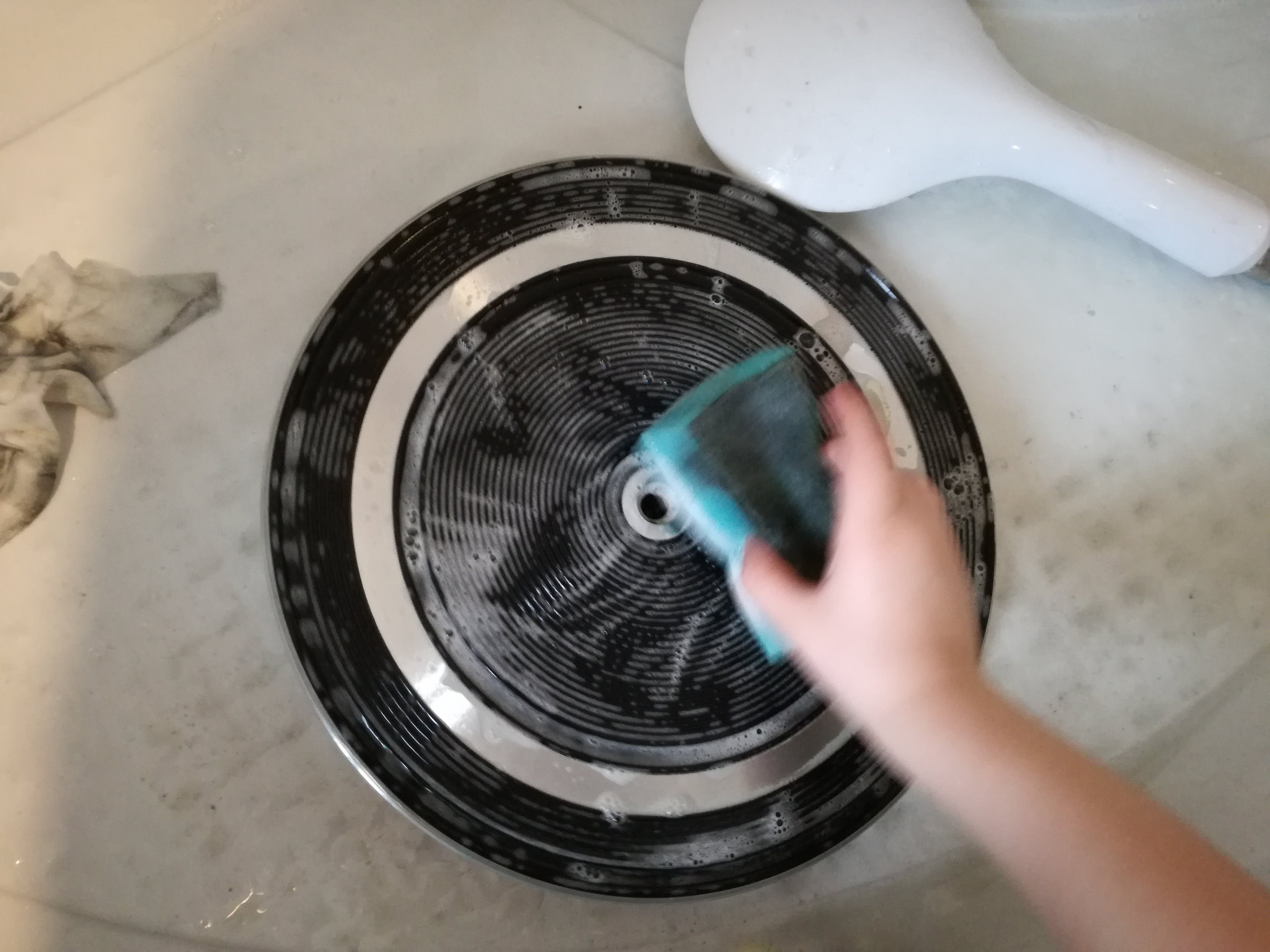

Talerz w nie najgorszym stanie ale i tak otrzymuje ode mnie mycie a później polerkę rantu

Posty: 16131
Re: Niemiec płakał jak wyrzucał...Dual 1226 [renowacja]
Zaponlack - opis interesujący, trzeba by sprawdzić w praktyce. Bo ja psia kość zbieram te zabezpieczenia palcami po jakimś czasie i mam plamy. Podkręcam lekko talerz do zbierania szczotką w pozycji of line.
Potem czekam aż zdecydowanie zwolni, bo Sony błyskawicznie wchodzi na obroty co powoduje uruchomienie ramienia i windy, więc byłoby zbyt szybko.

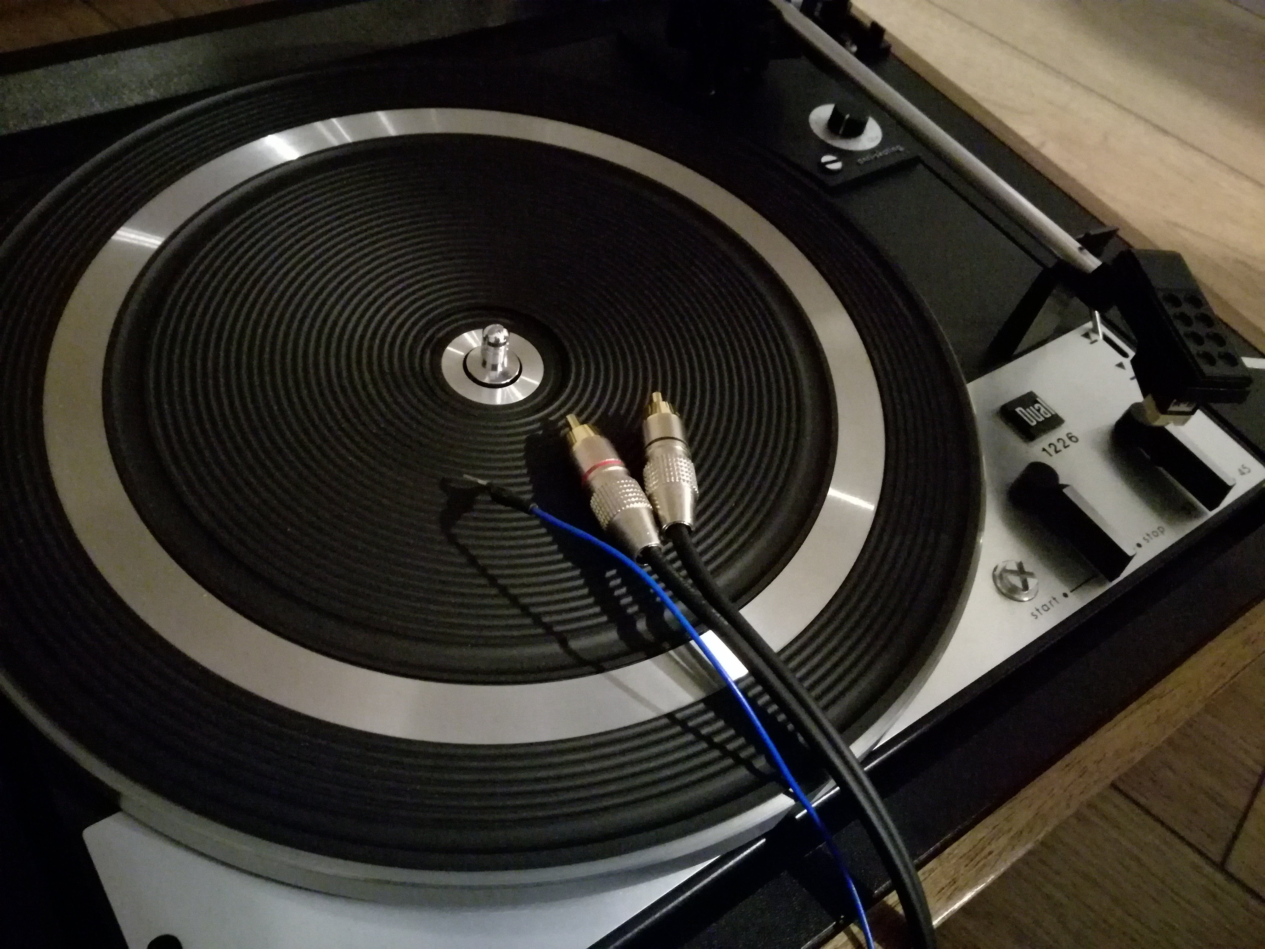

No dobra zmierzamy do finału.

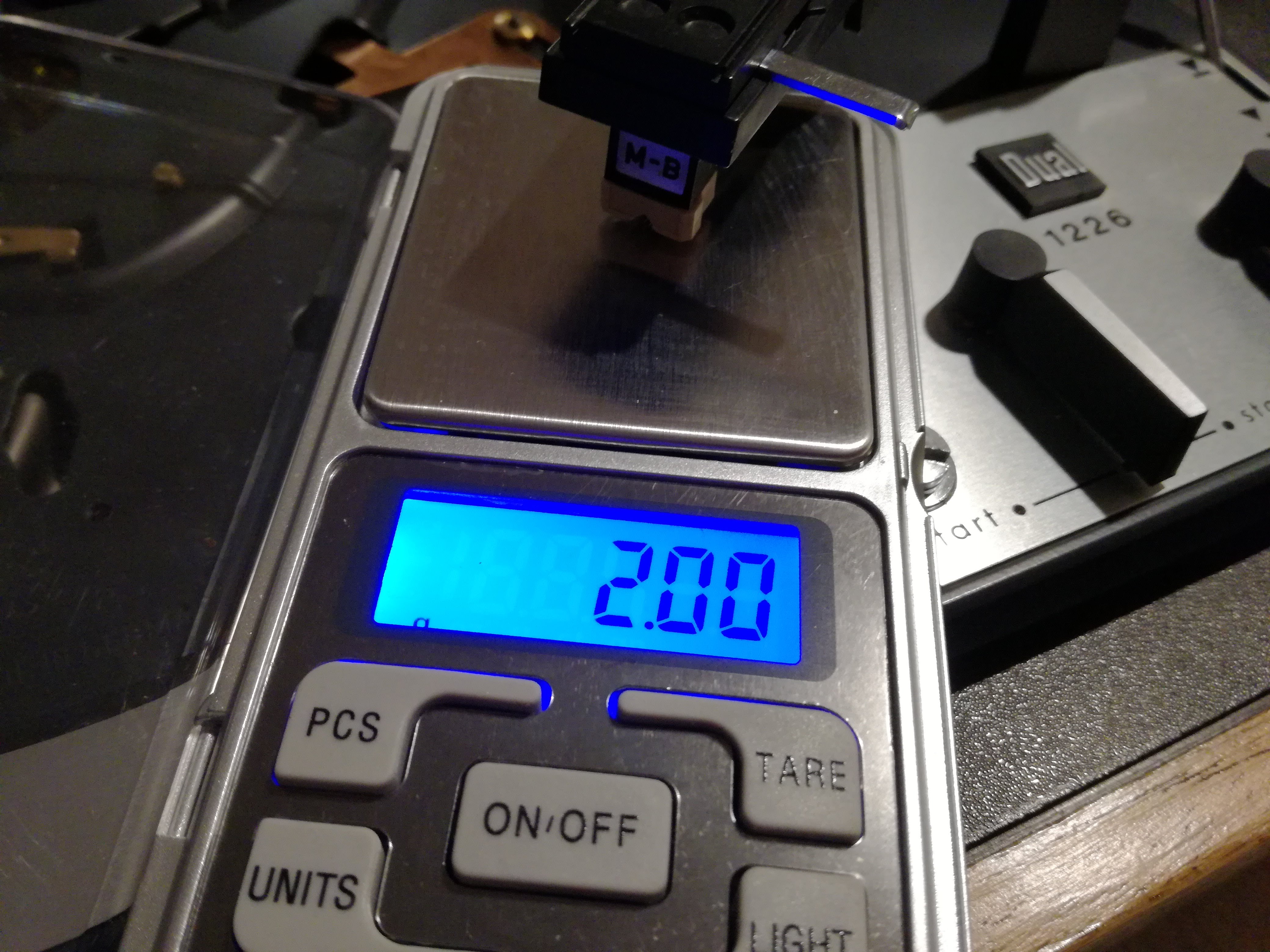

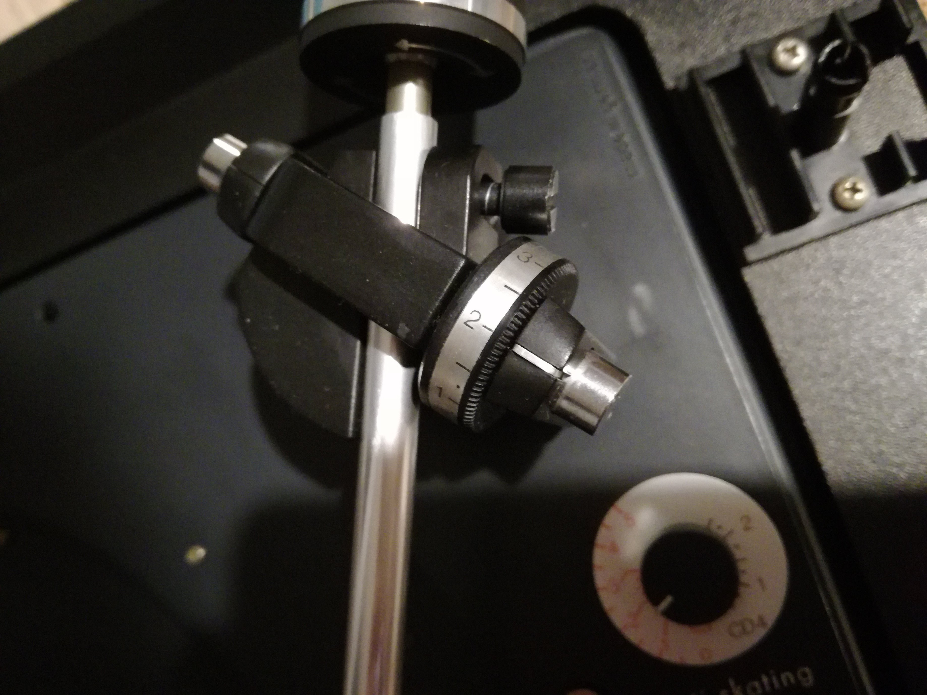

Testuję poprawność ustawienia łożyska

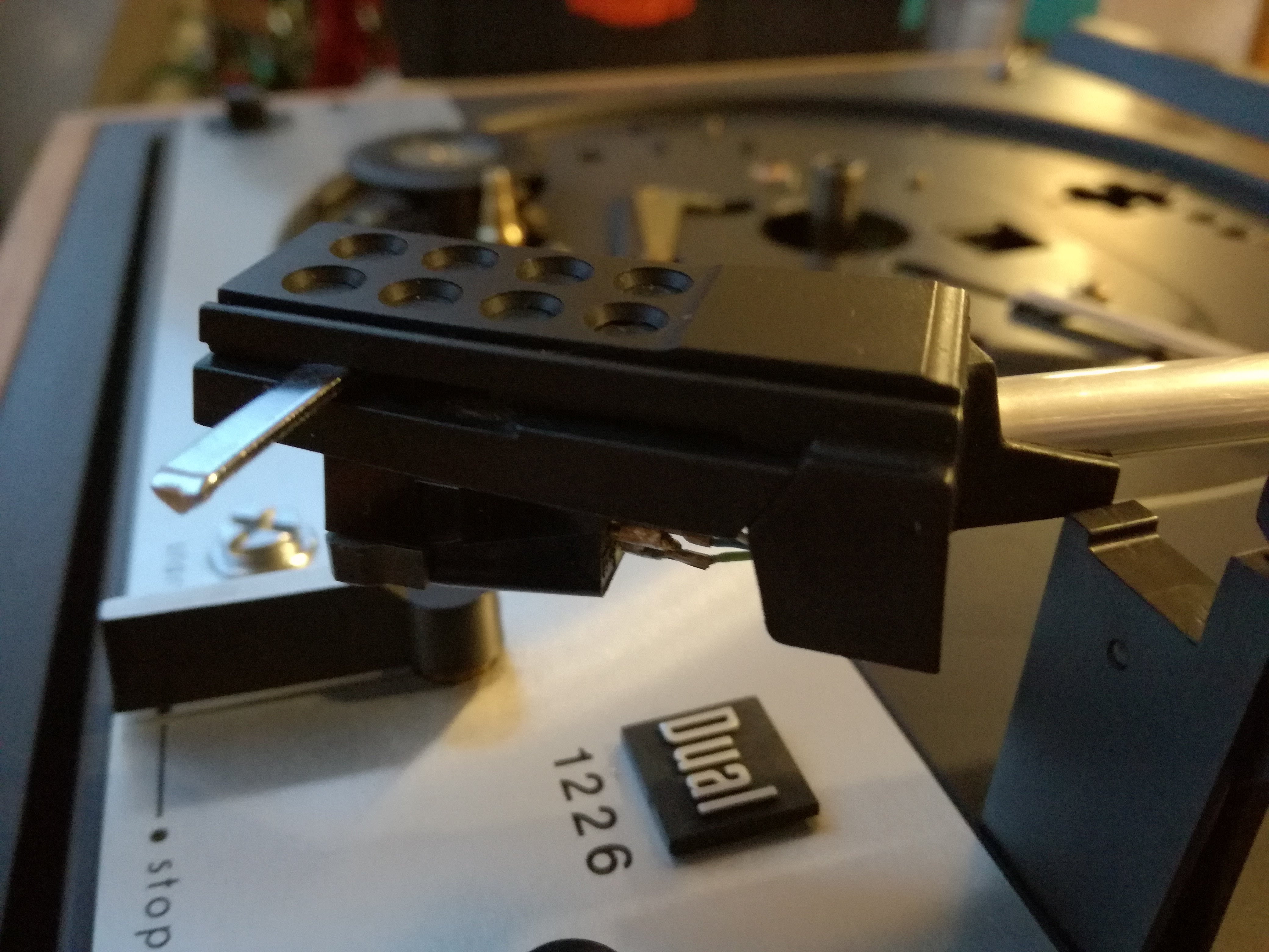

Oraz nacisk...

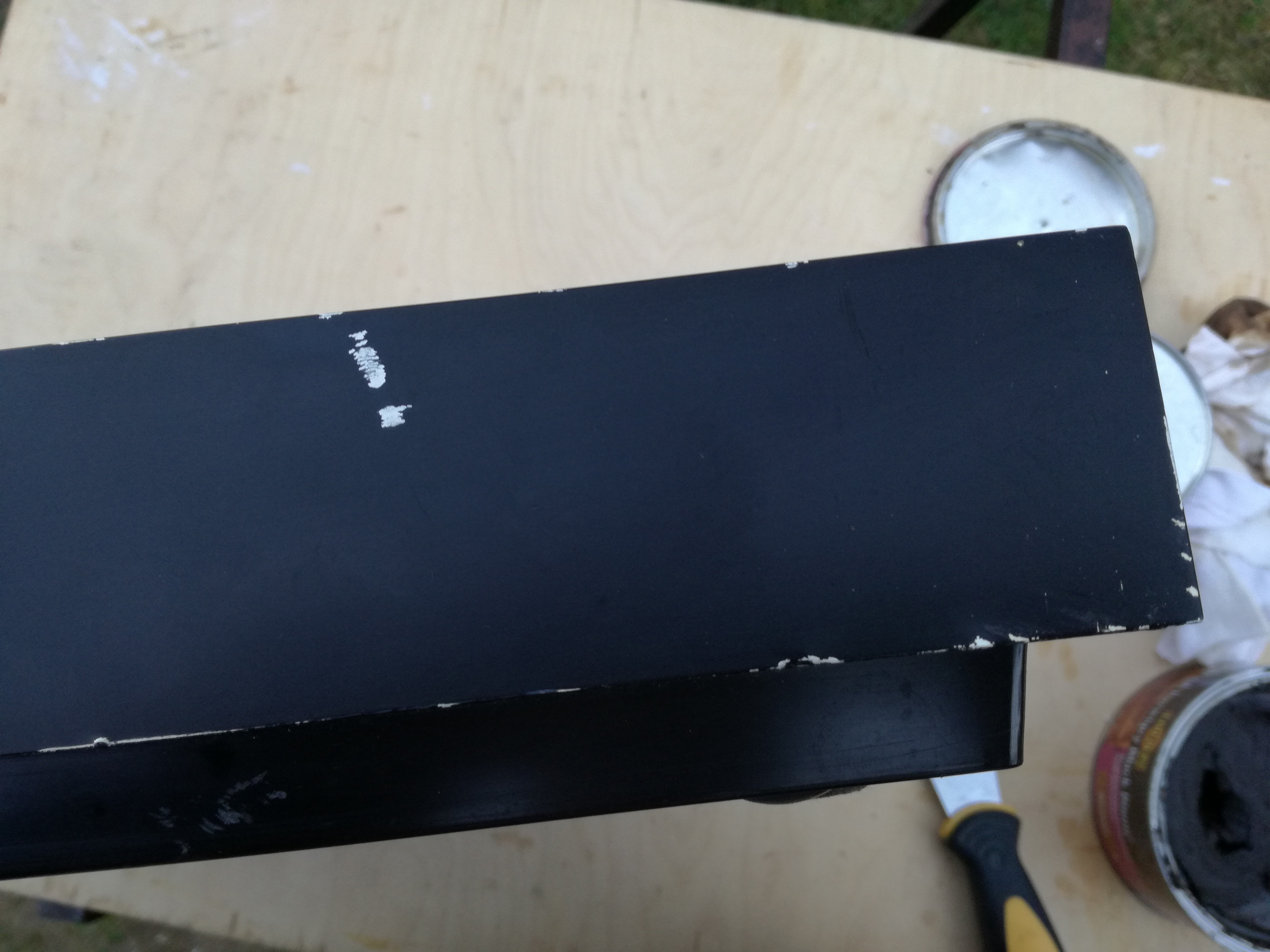

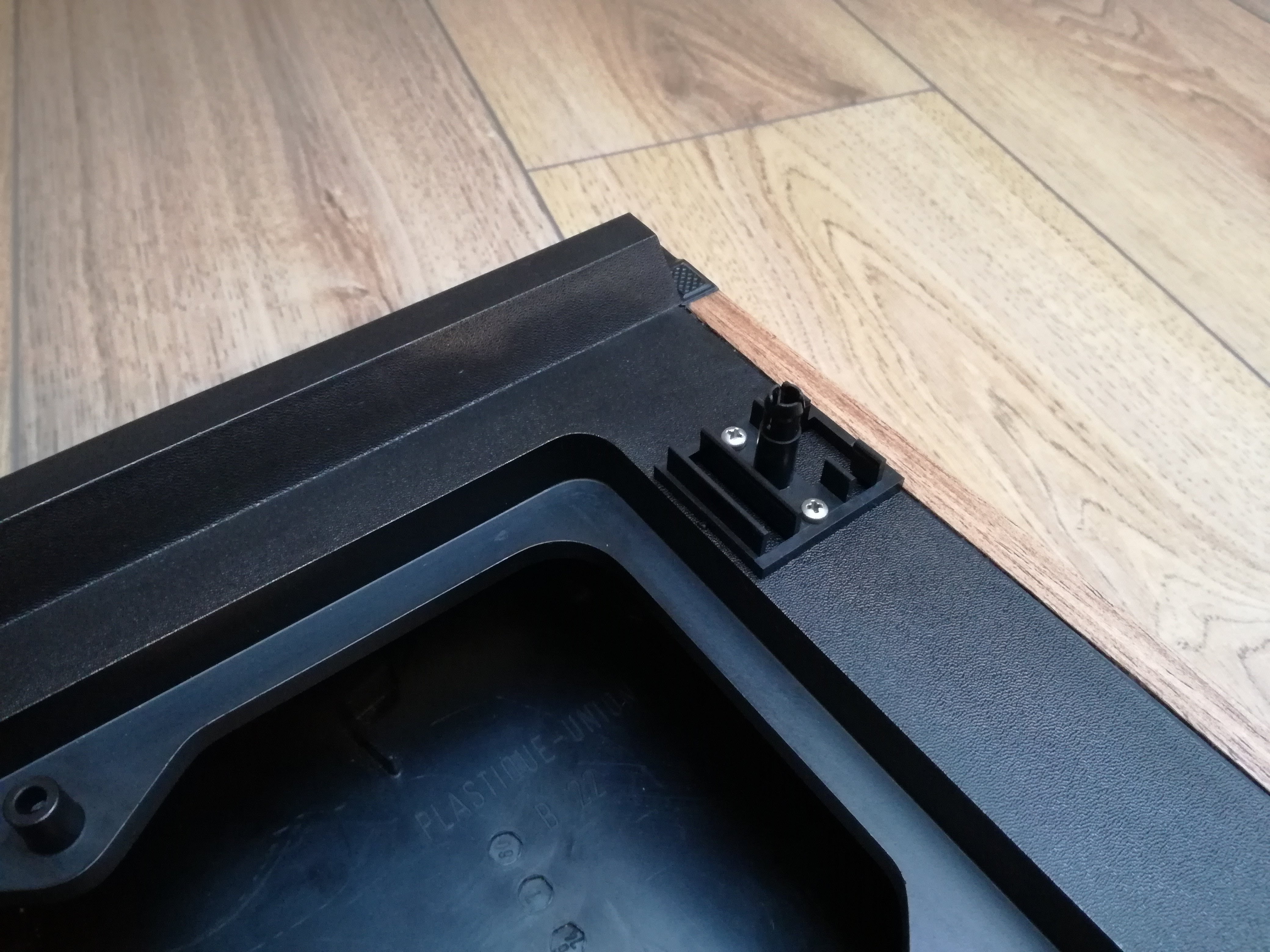

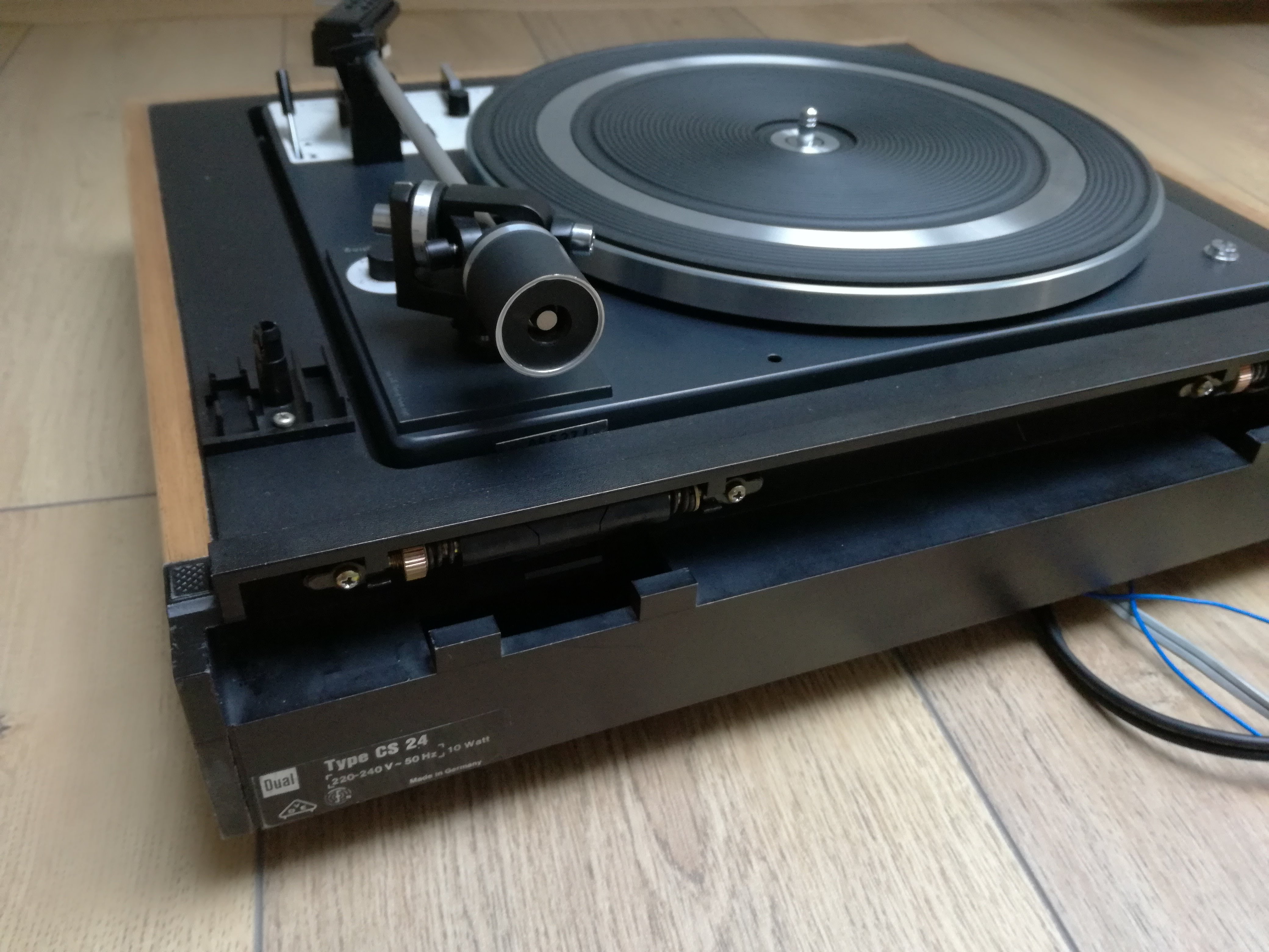

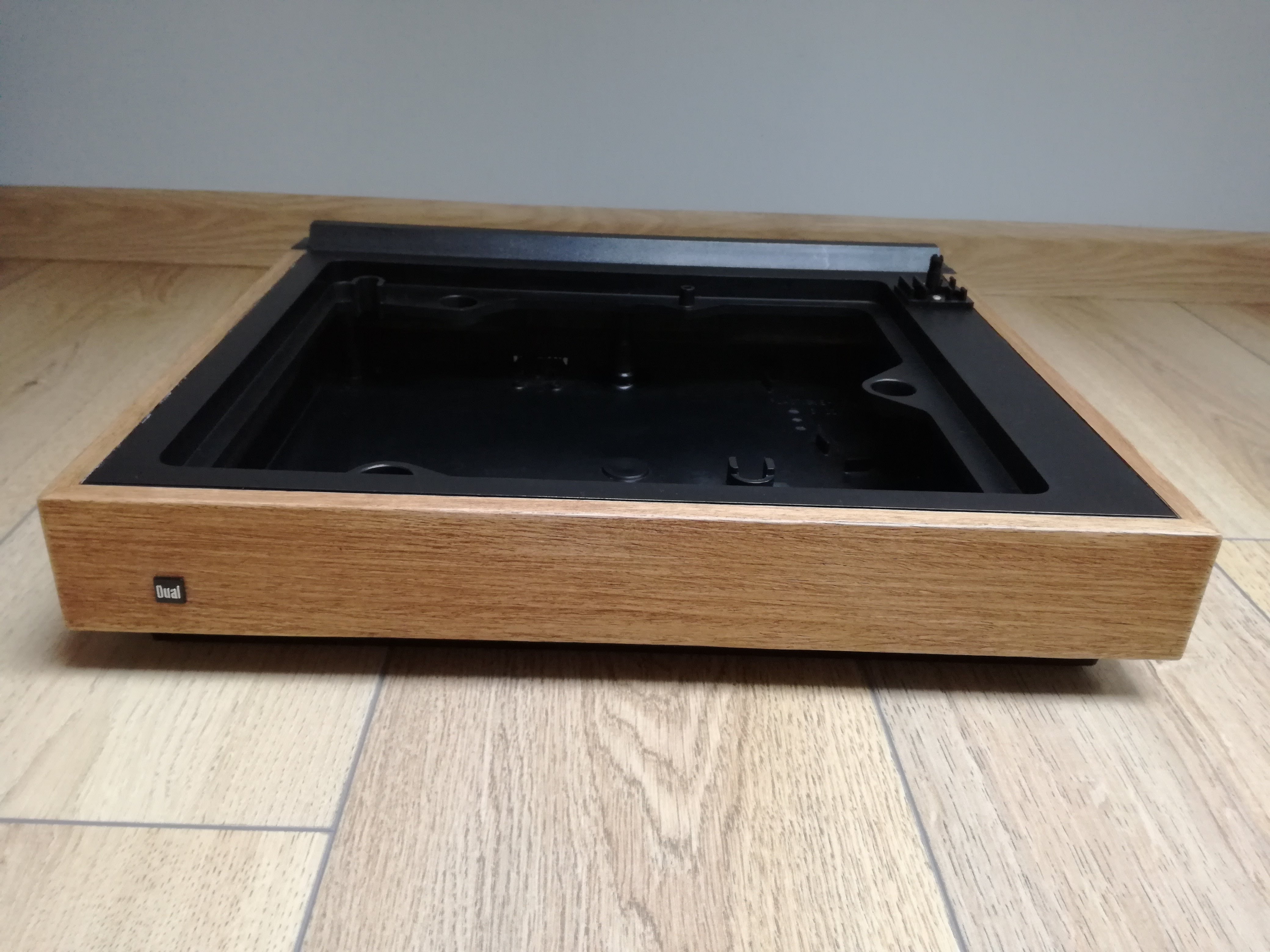

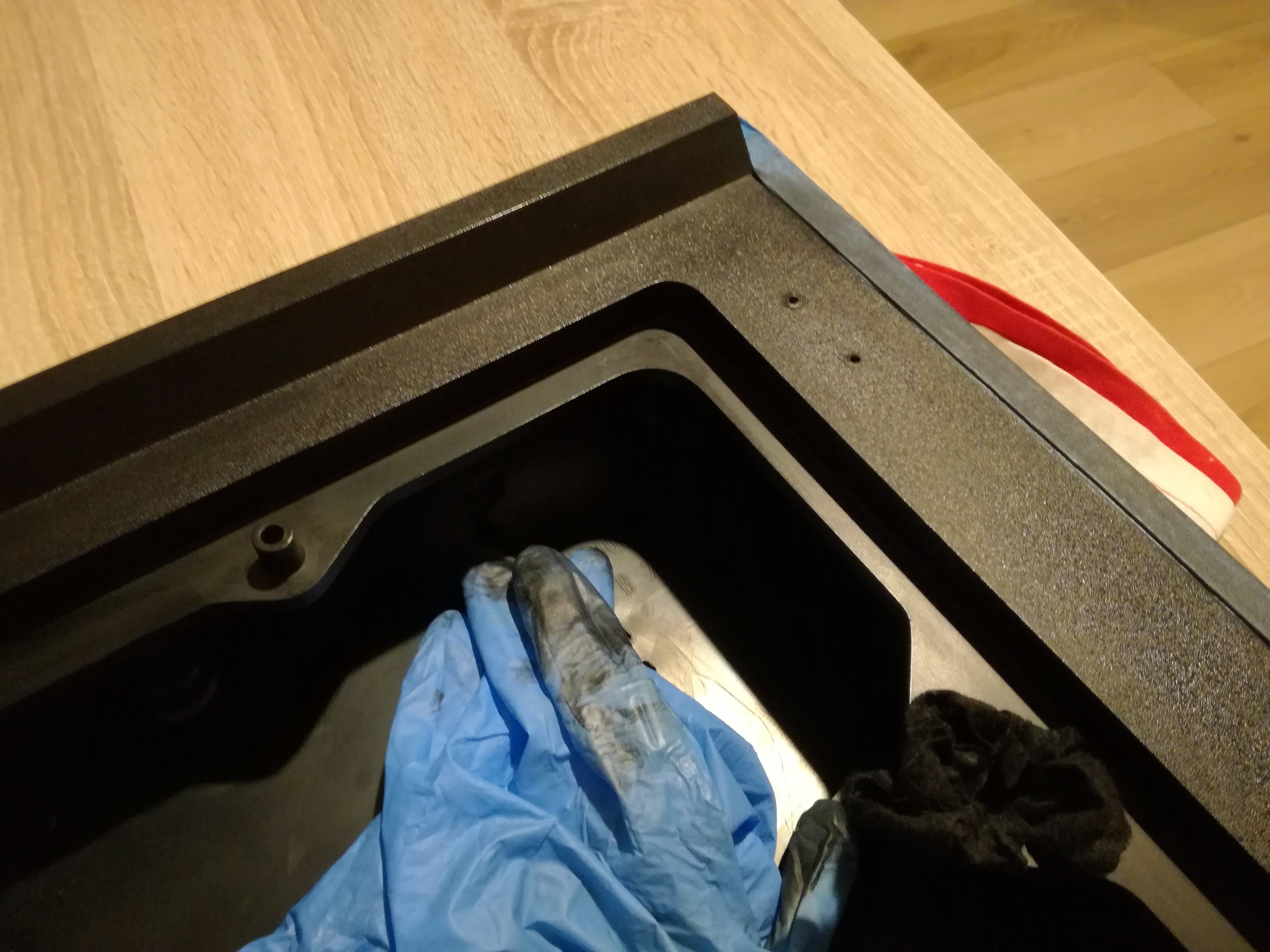

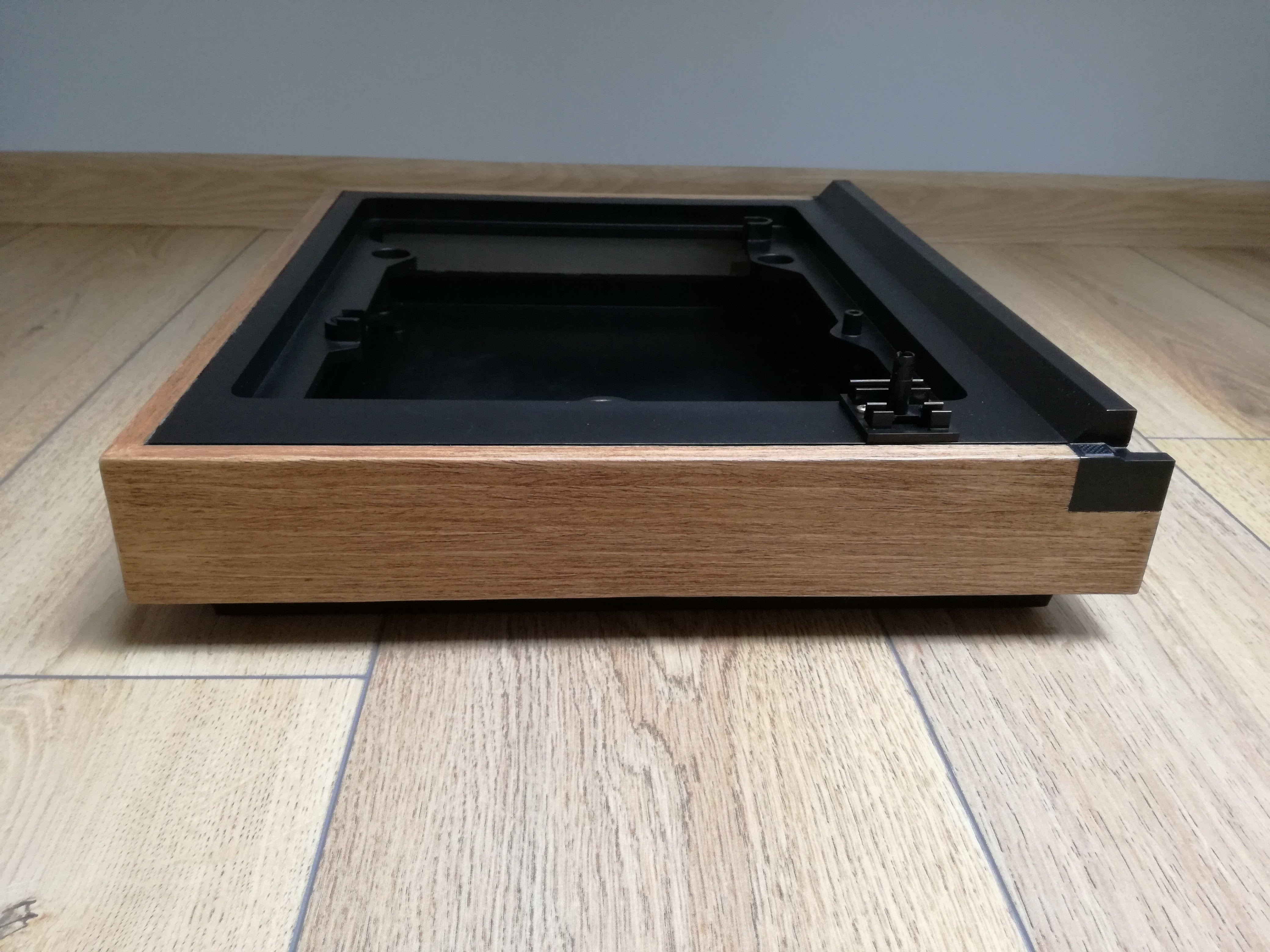

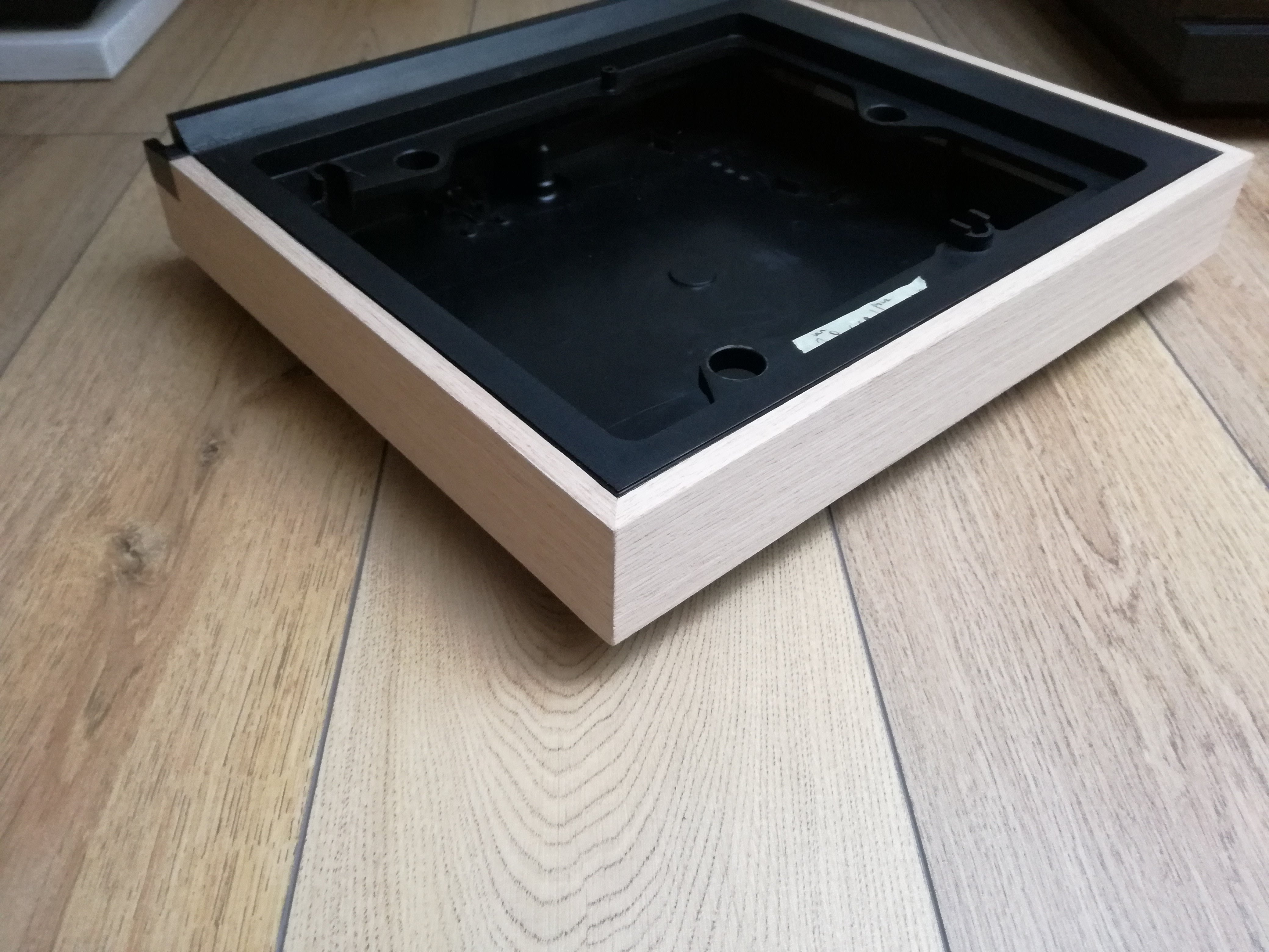

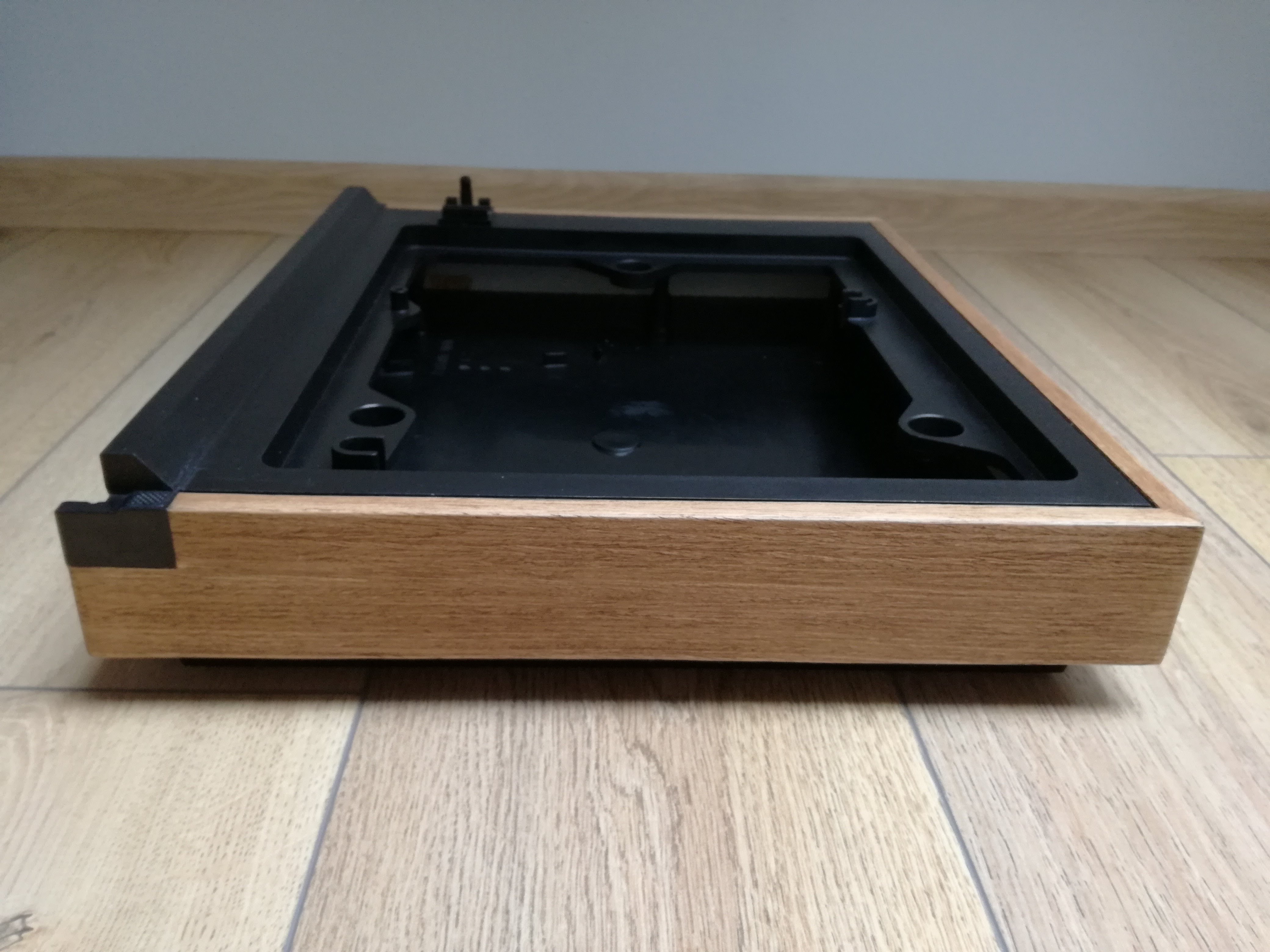

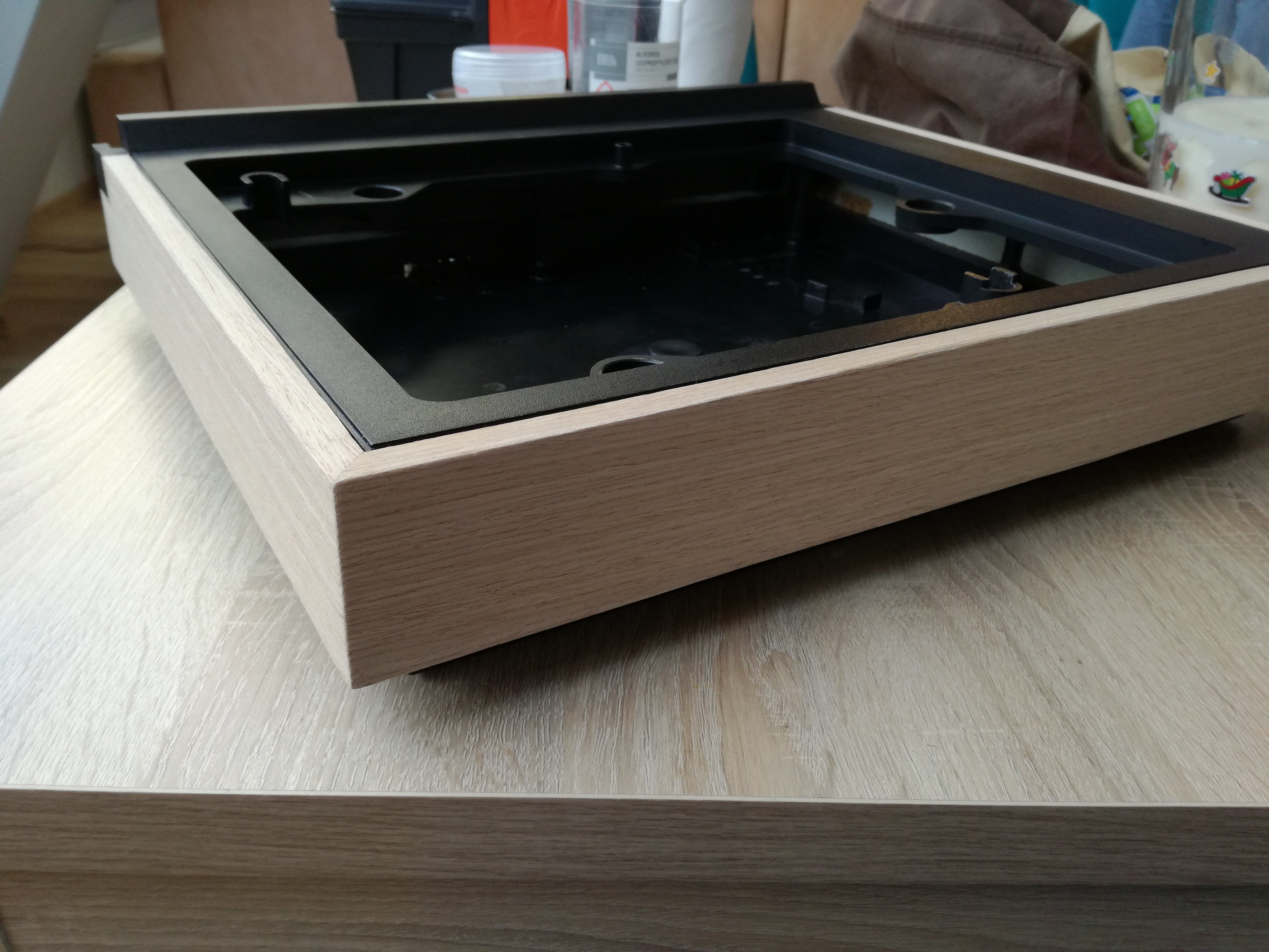

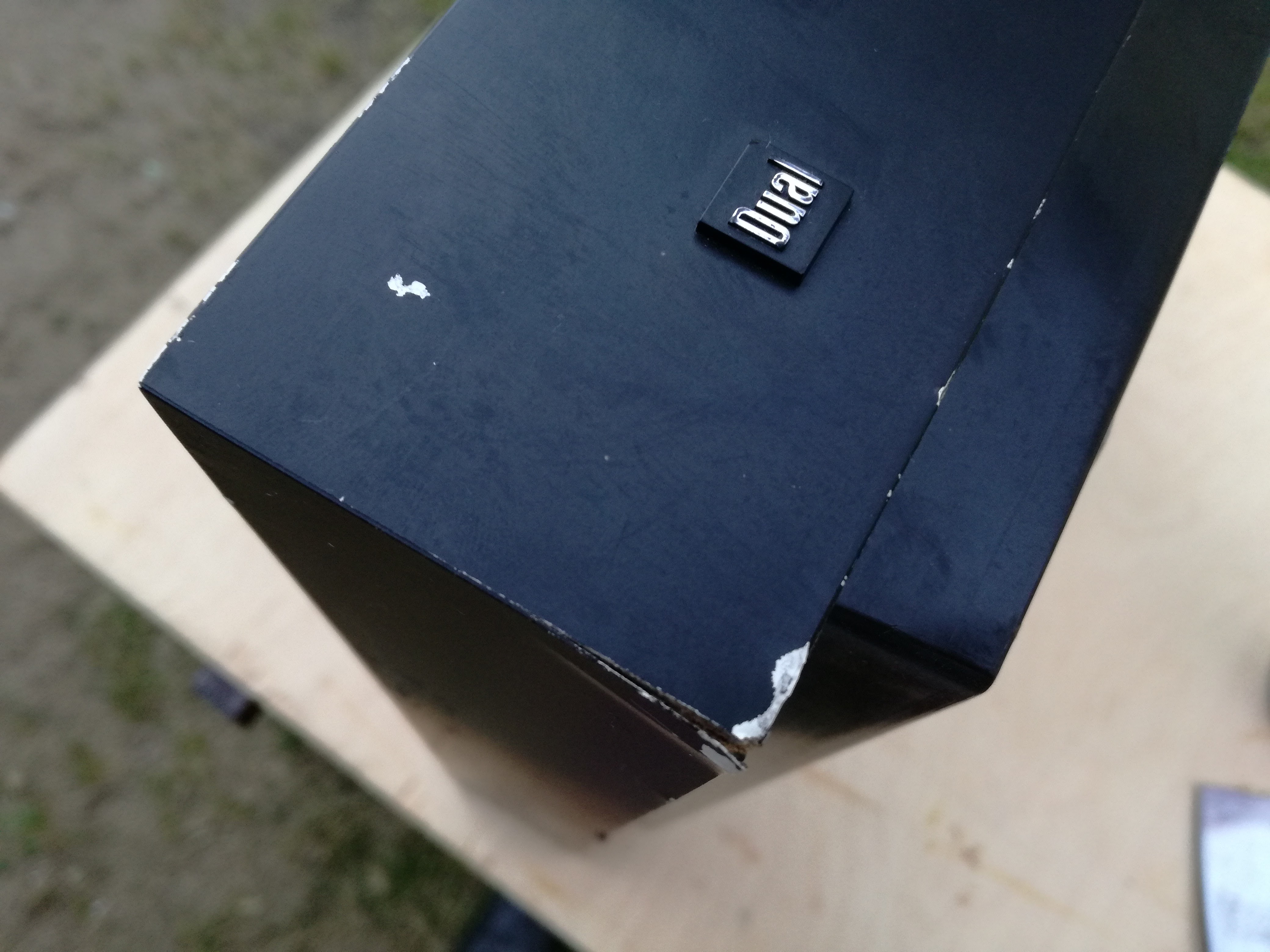

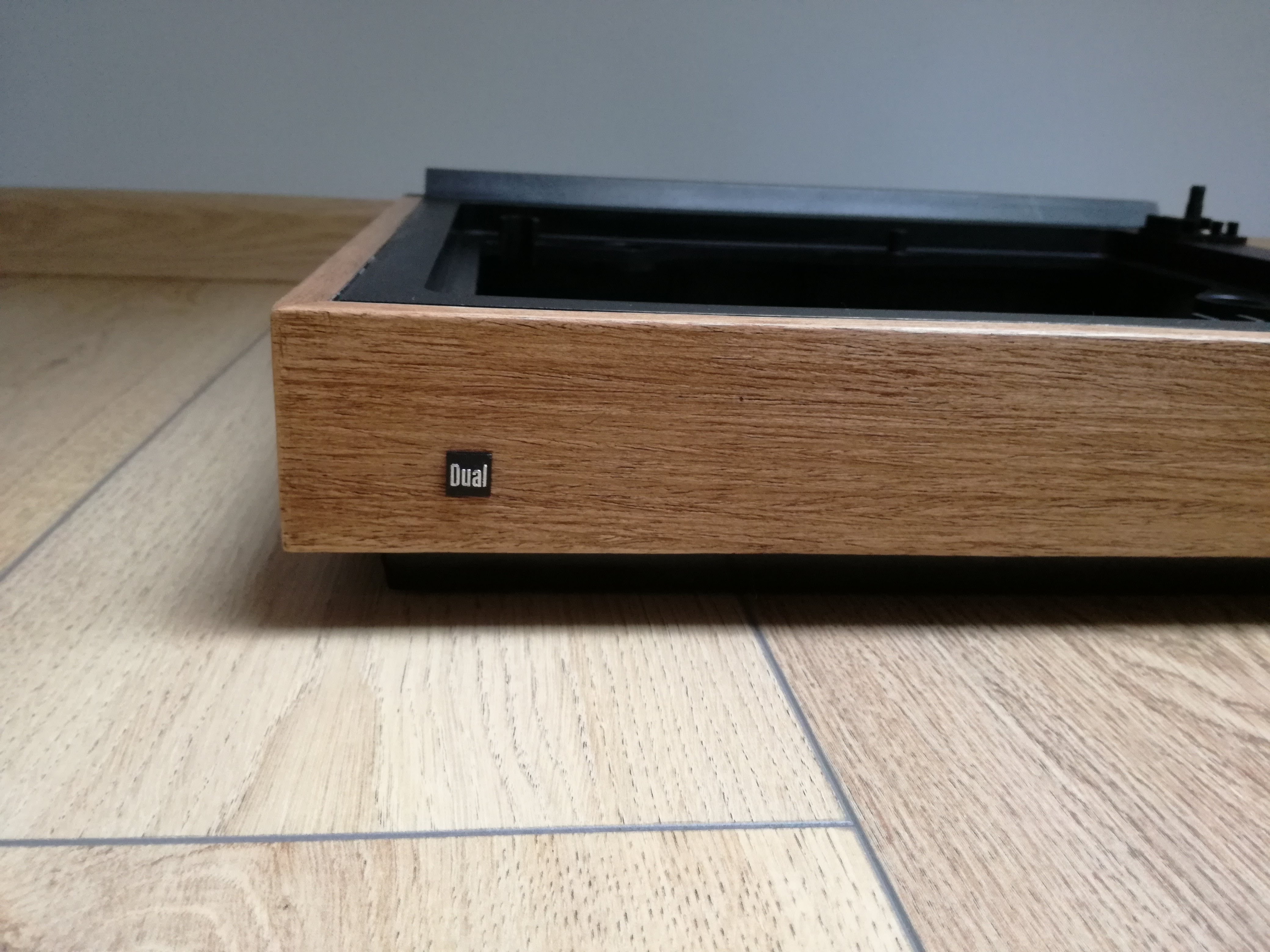

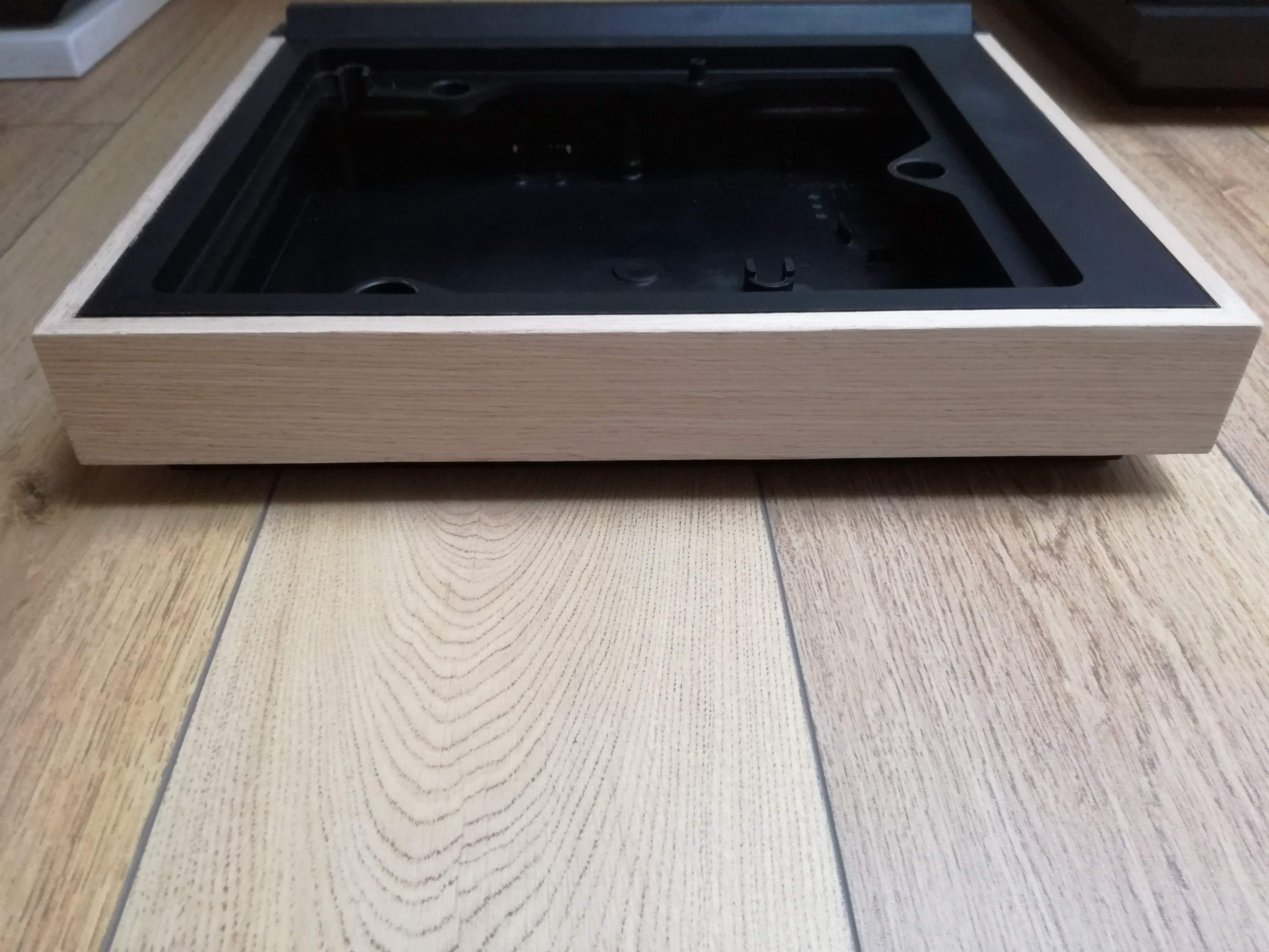

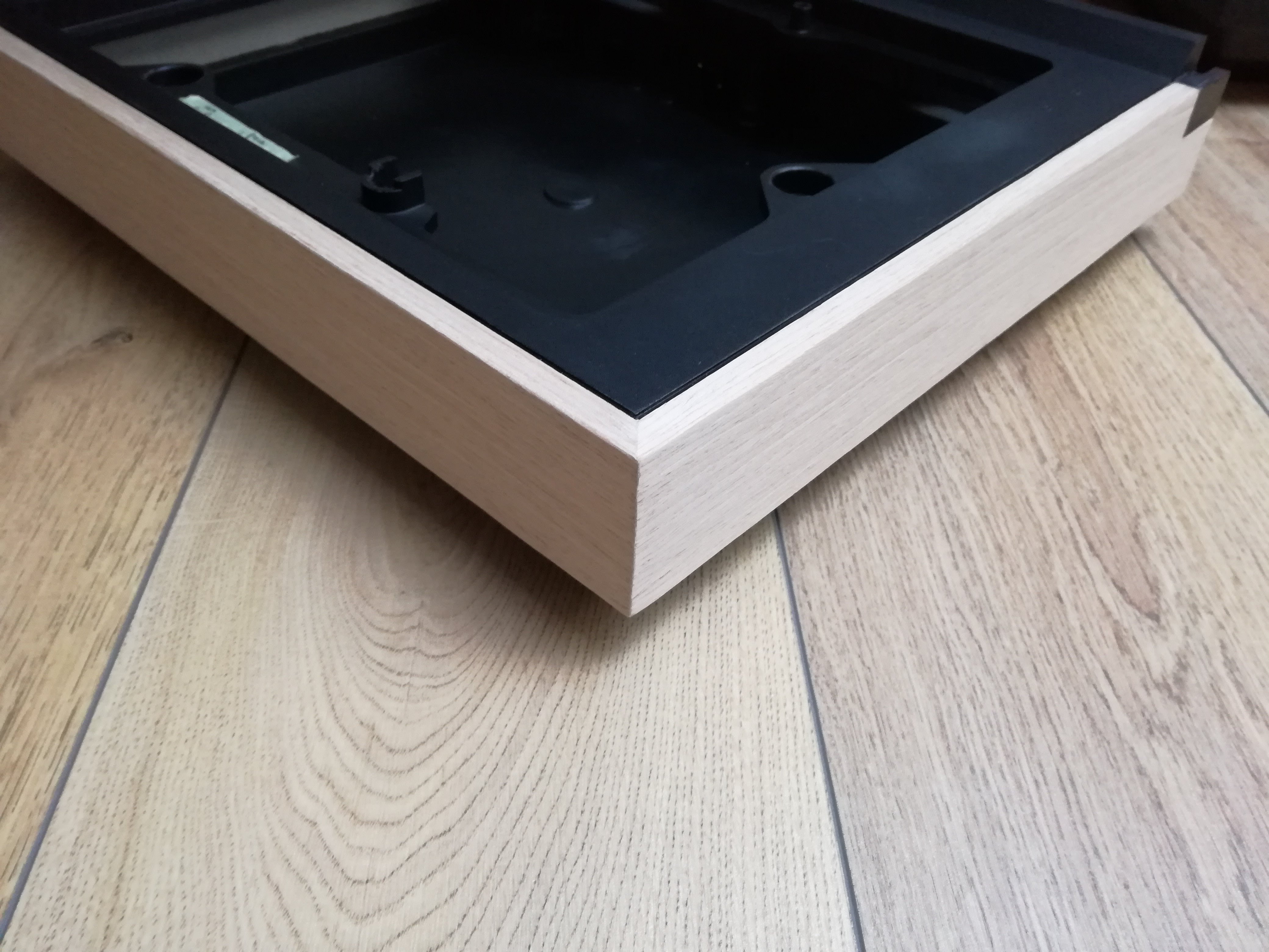

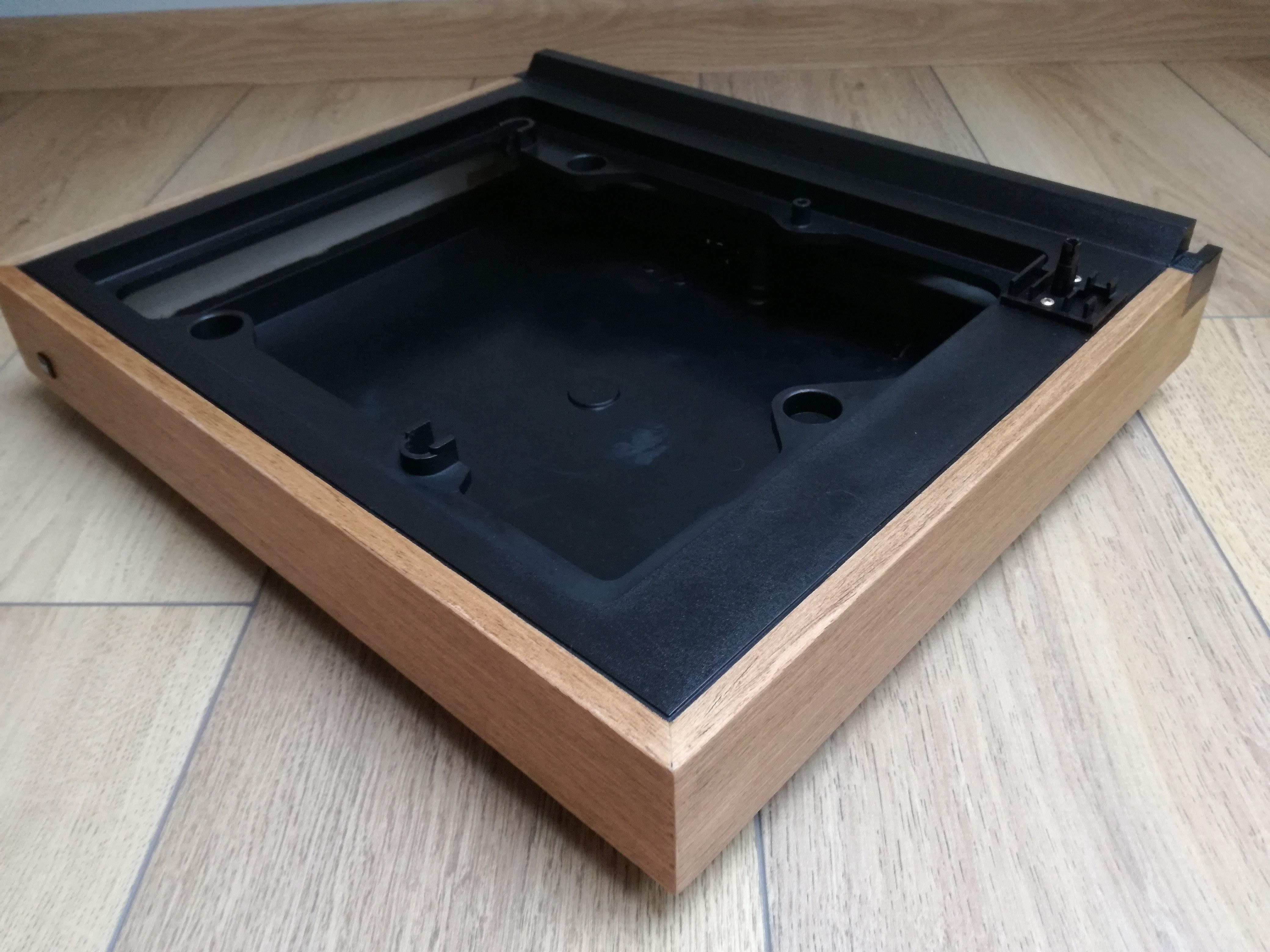

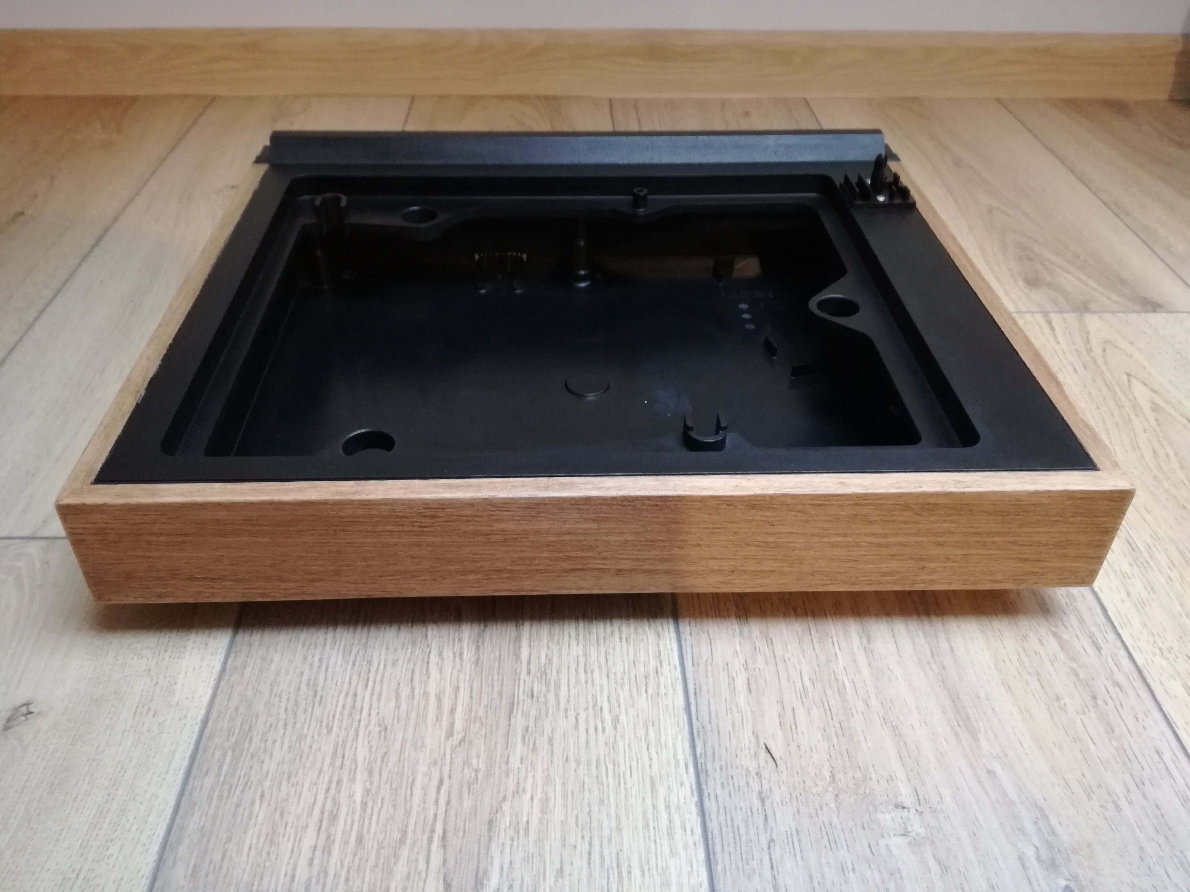

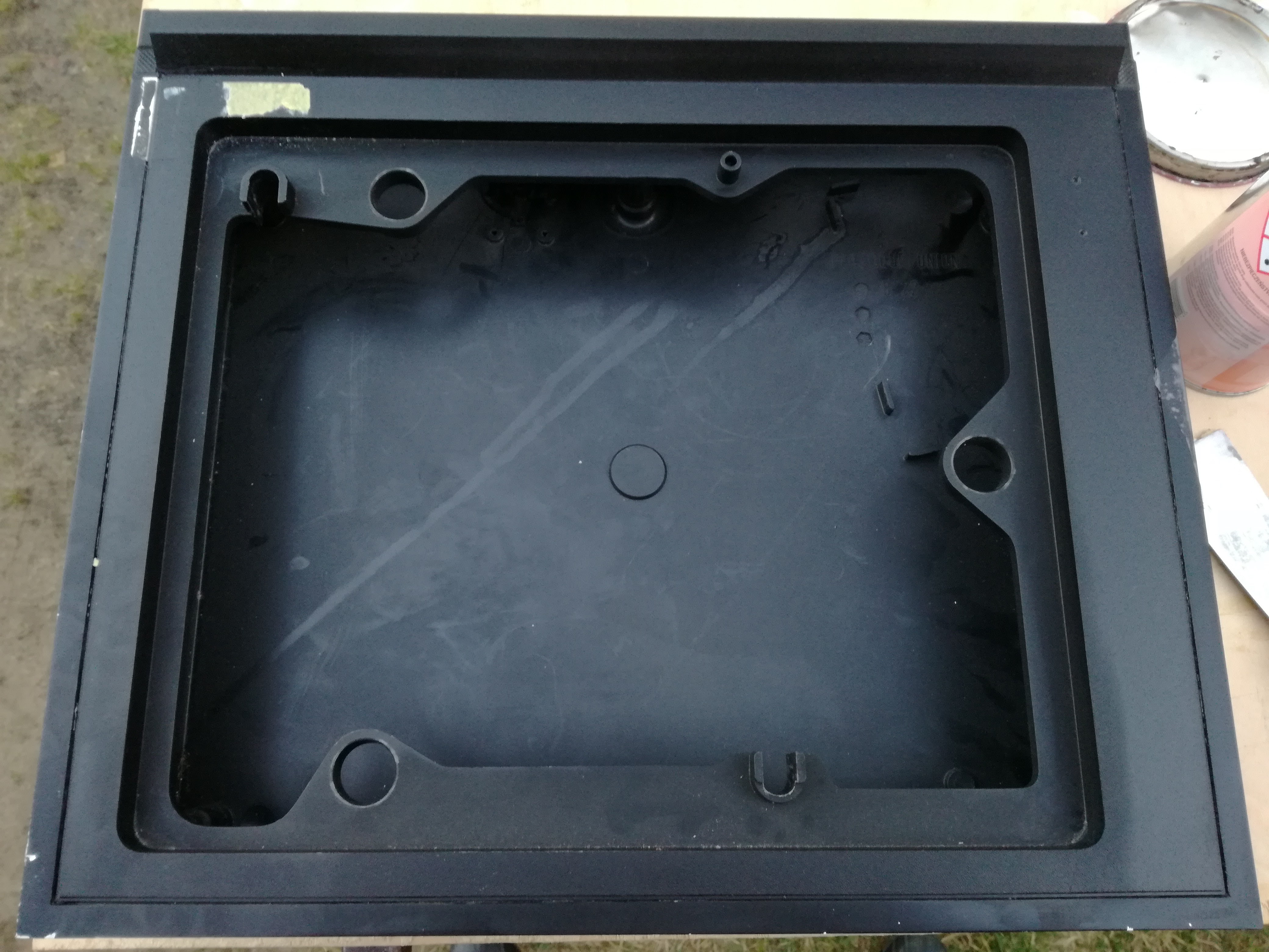

Trzeba coś jeszcze zrobić z tą obskurną i obdrapaną czarną plintą. Postanowiłem zerwać folię i położyć fornir.
I dałem trochę brązu

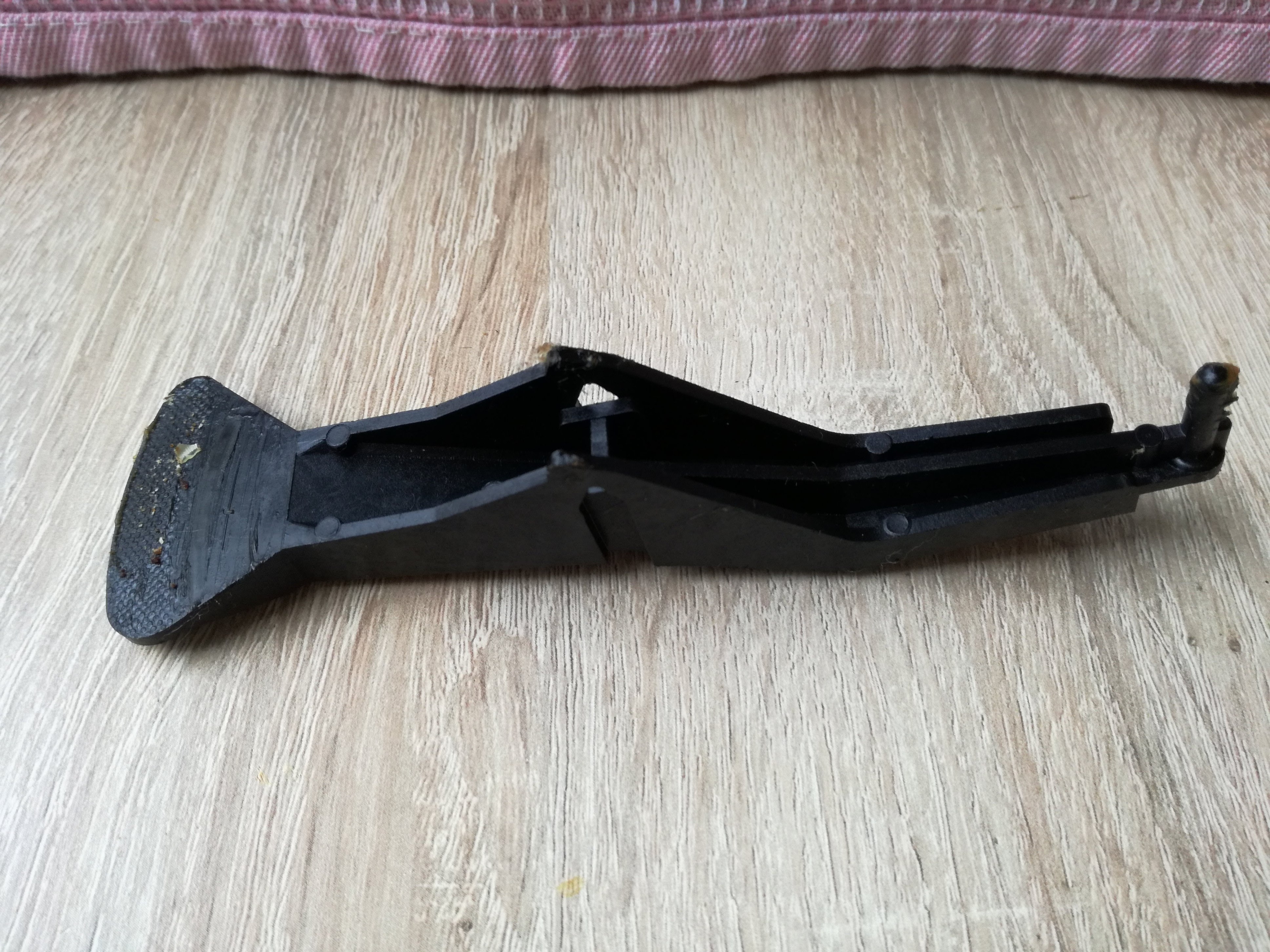

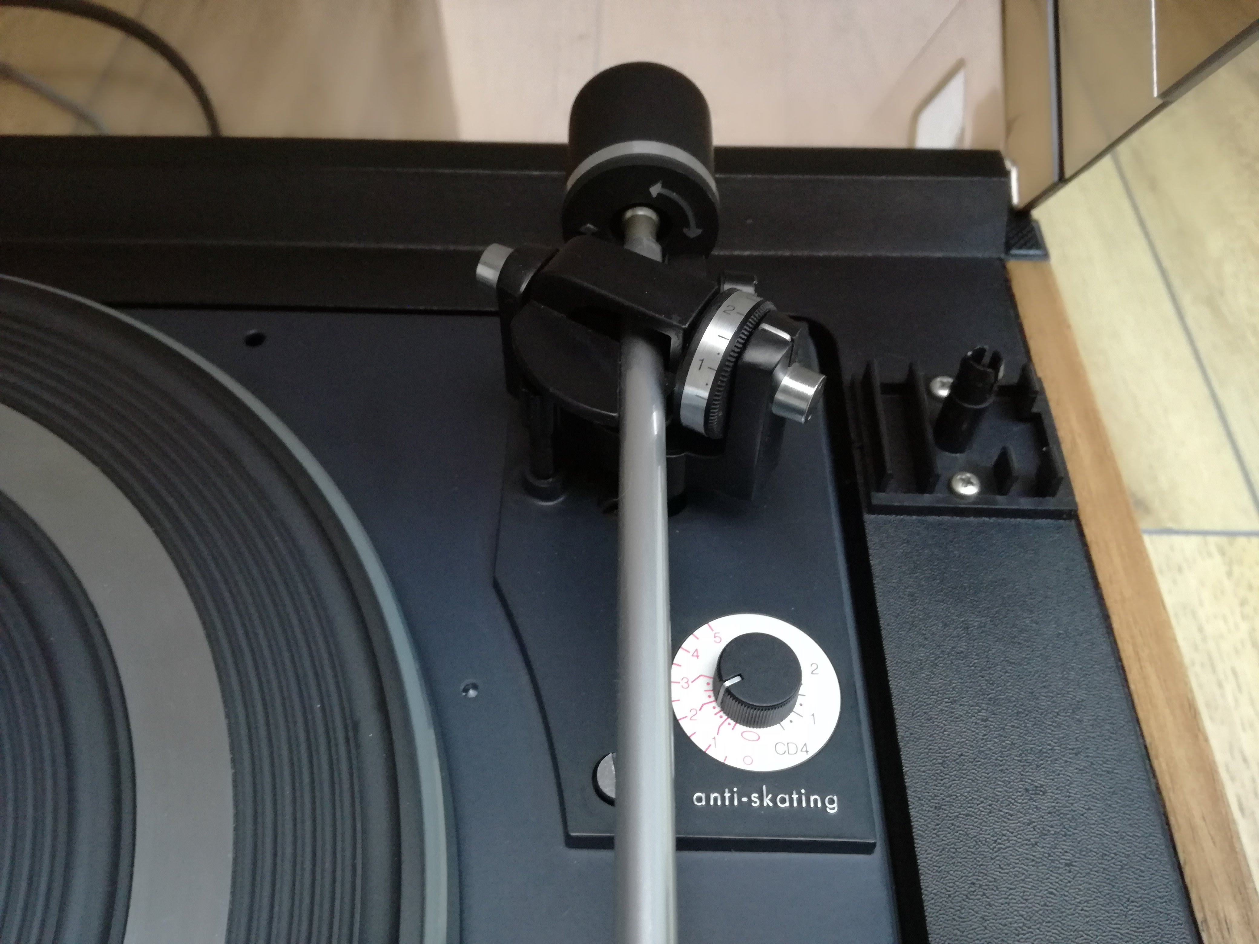

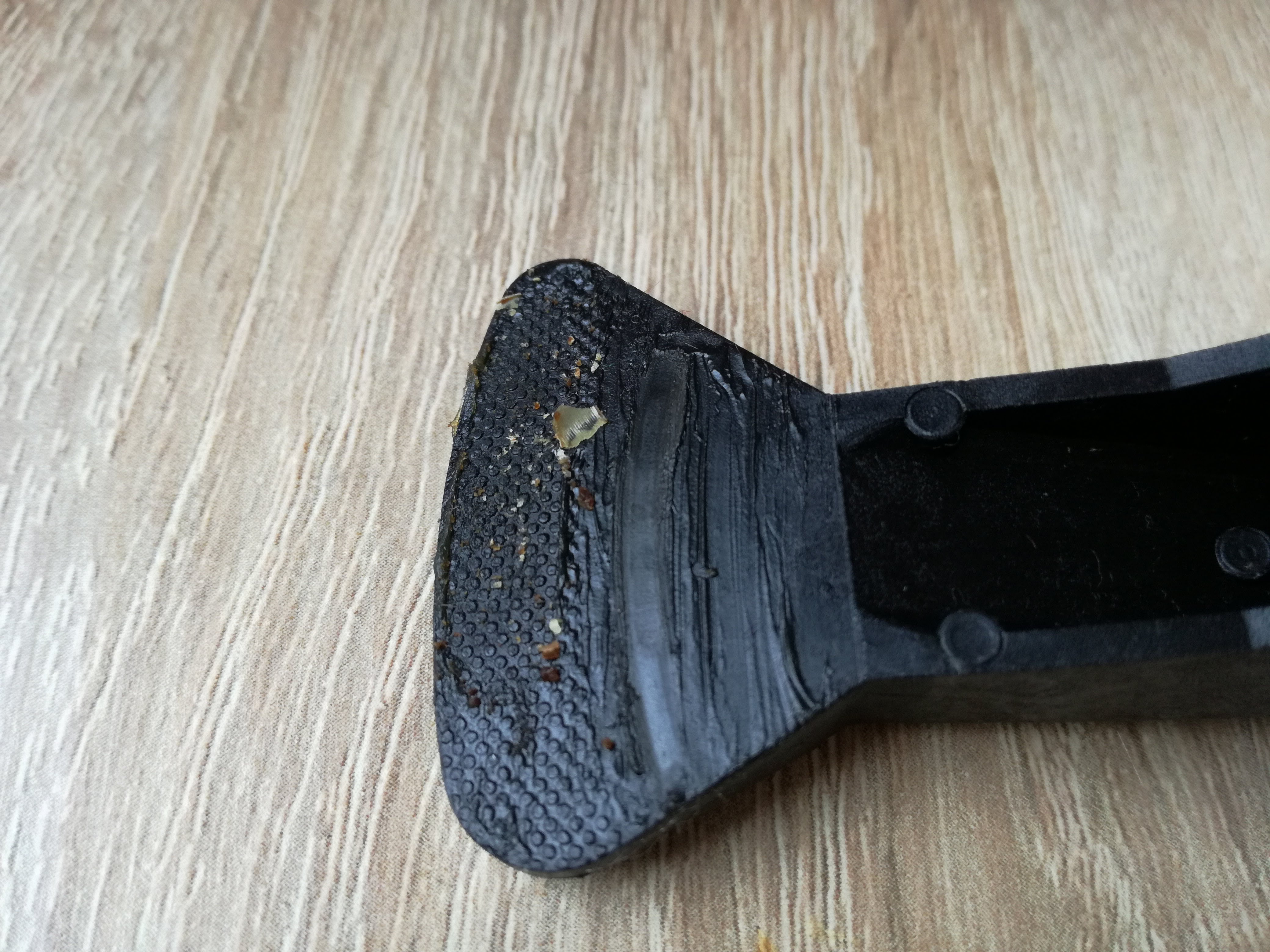

Odżywiam kolor plastiku czernidłem. Widzimy, że brakuje tutaj elementu, który służy do przechowywania akcesoriów
Na szczęście miałem w swoich częściach zaspasowych ten element. Więc zamontowałem.

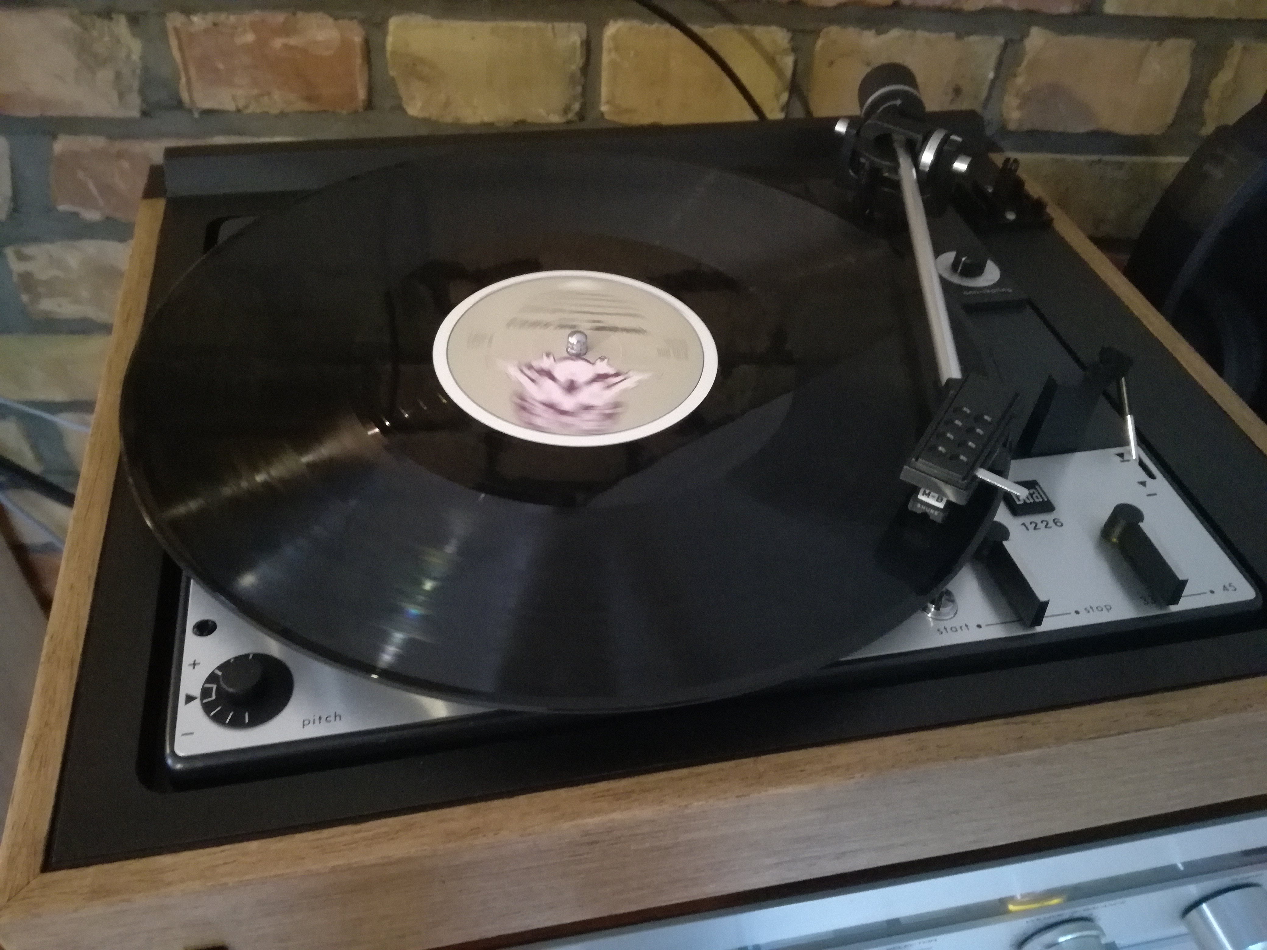

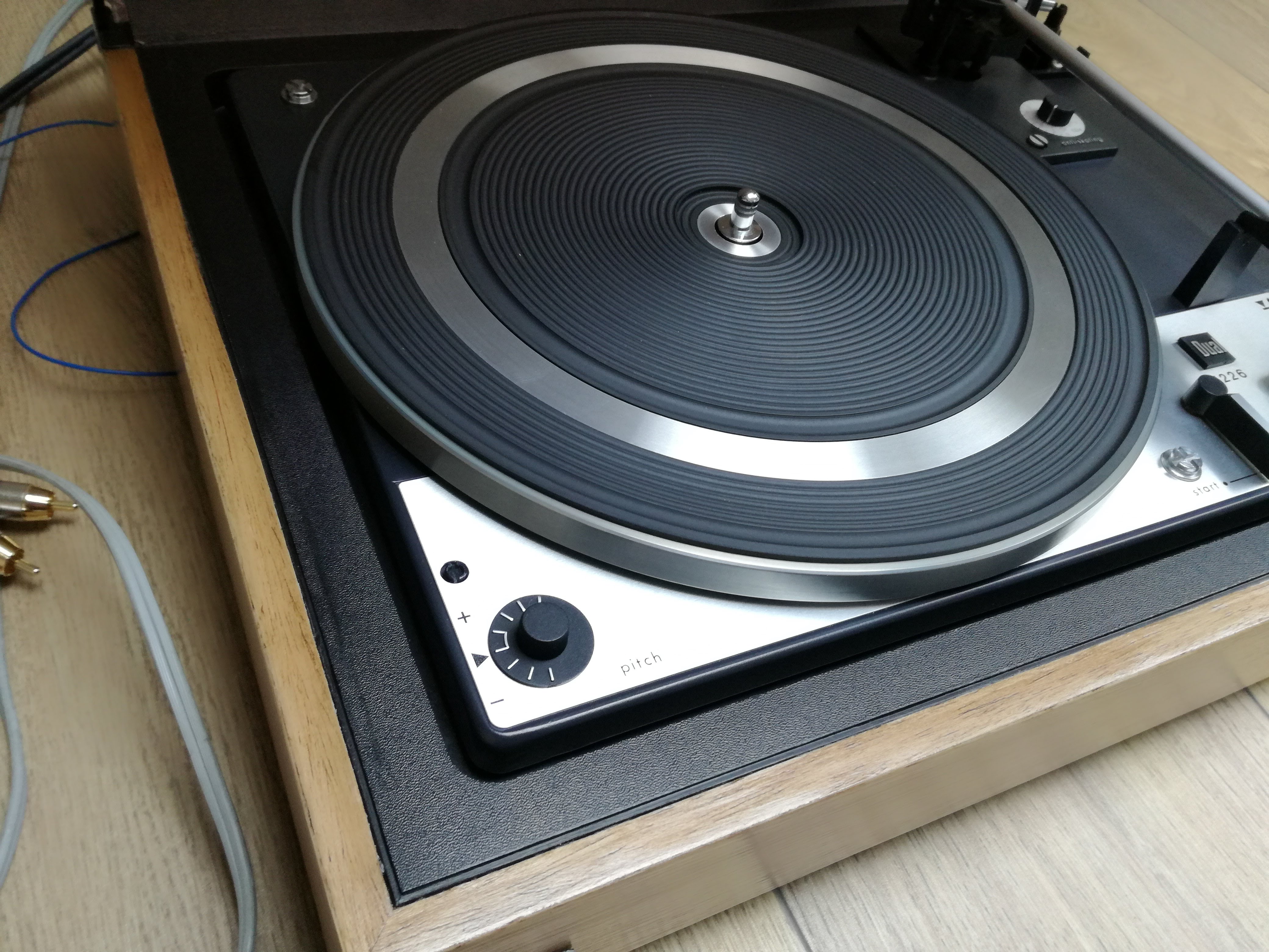

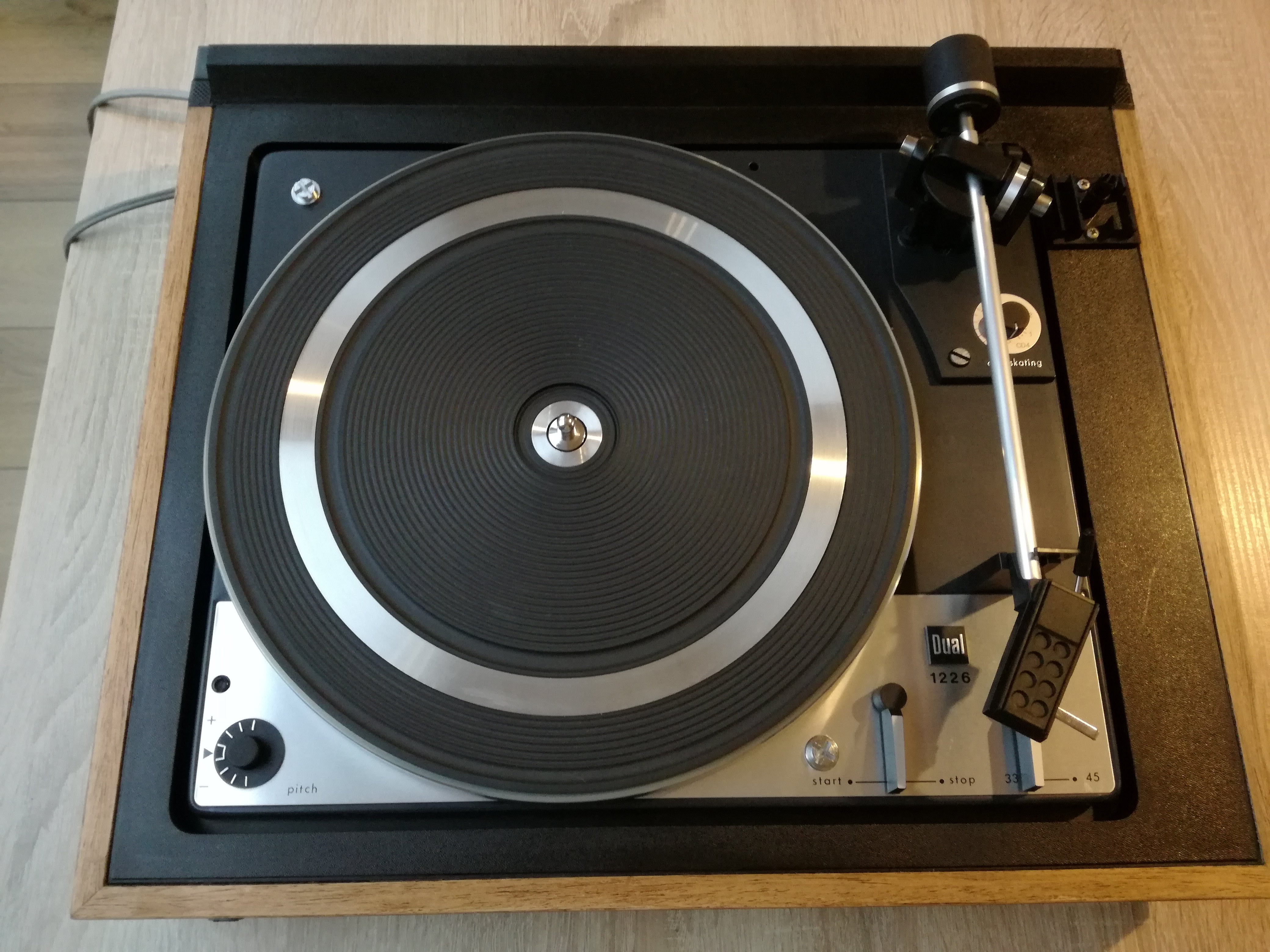

Finał. Dual 1226 gra. Wszystko śmiga. Dziękuję za uwagę 8-)
A propos to czym czyściłeś te styki? Mam u mnie problem z pykaniem w kolumnach przy włączaniu i wyłączaniu. Jak ramię się opuszcza i podnosi.

Michal35452 pisze:
27 sty 2018, 10:45
Michał zobacz mój post #48 z tego wątku: viewtopic.php?f=61&t=9627&start=45#p168178
Ma jeden minus: zostawia masę drobnych włókien, które wbijają się w skórę. Mało przyjemne bo są praktycznie niewidoczne.
Ale może być też zwykła gumka ;)
Może kondensator przeciwzakłóceniowy musisz wymienić?

olsza84 pisze:
27 sty 2018, 11:10
A który to? Możesz pokazać palcem :lol: . Bo ja z elektroniki to tylko mam lutownicę ;) .A straszne trzaski że ciszej trzeba robić :cry:

Michal35452 pisze:
27 sty 2018, 11:44
Gdybym ja to wiedział jak to jest rozwiązane w tym Kenwoodzie :think: Pewnie inaczej jak w Dualu. Z elektroniki też nie jestem zbyt mocny.
