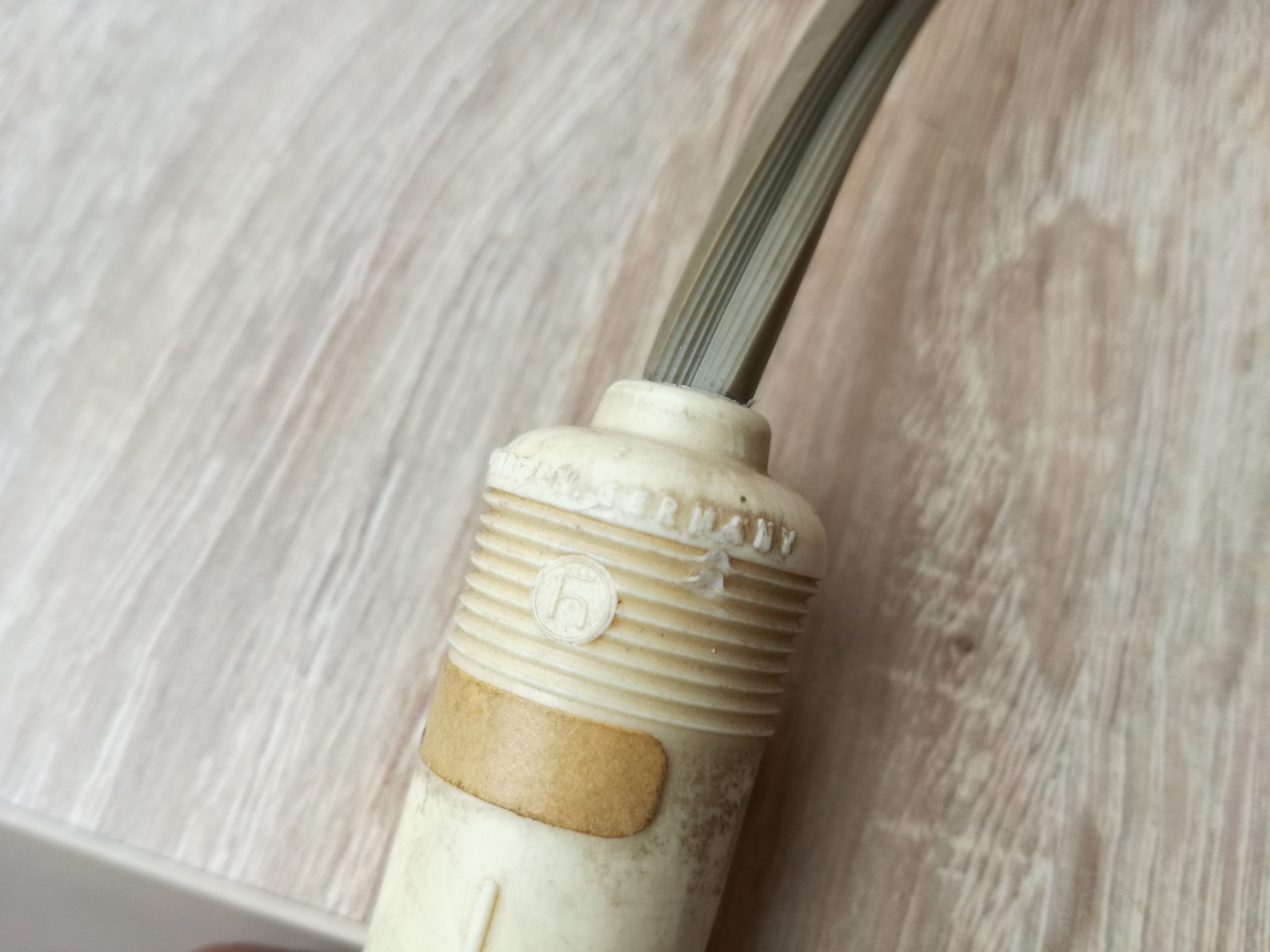

Dual 1019 SN 257199
1 egzemplarz skończony, więc teraz pokażę fotorelację z pracy nad drugim egzemplarzem. To ten z plintą samoróbką. I ten najstarszy z trójki. Stan ogólny określony przez sprzedawcę: "nie kręci". Brakowało też pokrywy i co gorsze podkoszyka TK 11/12, który do tego modelu nie jest tak powszechny jak do nowszych modeli. Kabel zasilający ucięty ale oryginalny wtyk się ostał.
Plinta oczywiście nie nadaje się do dalszego zastosowania, więc wyciąłem dziurę na ramię i zrobiłem sobie z niej stand do serwisowania :lol:
Ramię zawsze zabezpieczam przed rozpoczęciem renowacji
Rzut okiem na mechanikę przed rozpoczęciem prac. Jak zwykle mnie zachwyca :clap:

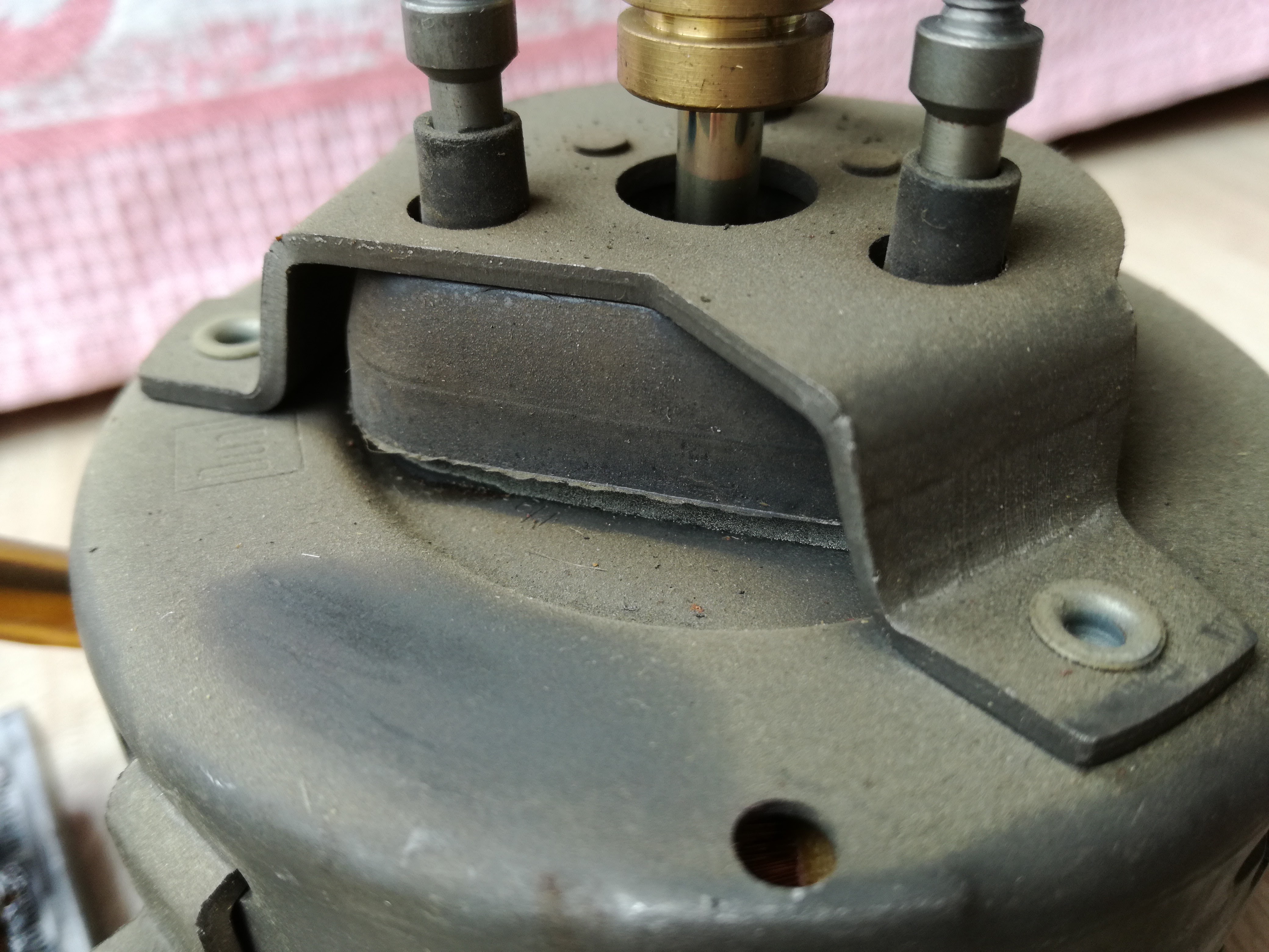

I mamy pierwszą różnicę w stosunku do nowszych wersji - inne mocowanie komór silnika
Druga różnica: zupełnie inny, ceramiczny kondensator przeciwzakłóceniowy 8,2n. Został on wycofany pod koniec lat '60 jako niespełniający wymogów. Zastąpiony w późniejszym toku produkcji przez nowszy model firmy ERO o wartości 10n. Jak widać w tym modelu ostał się jeszcze ten stary.
Przy okazji jak już tu zaglądam, to demontuję włącznik w celu wyczyszczenia styków, bo czarne jak asfalt. Nikt nie lubi pykania w kolumnach

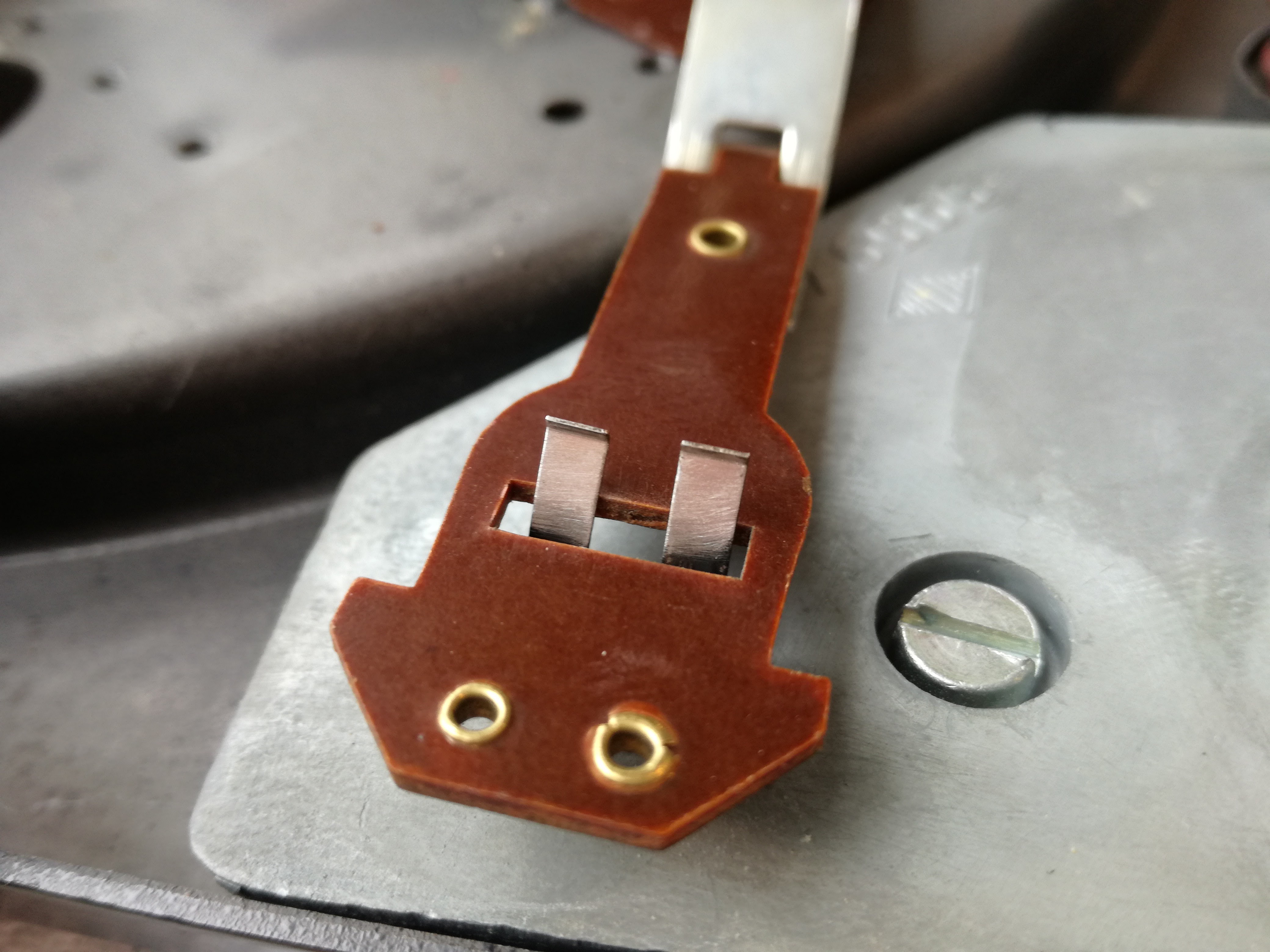

Styki headschela również
i jeszcze tu
Stary wtyk dinowski dla potomnych ;)
Sprężyny pływającego zawieszenia zdjąłem do czyszczenia

No dobra kontynuując, wyciągam za fraki silnik
Obstawiamy ile czasu był nie używany? ;)

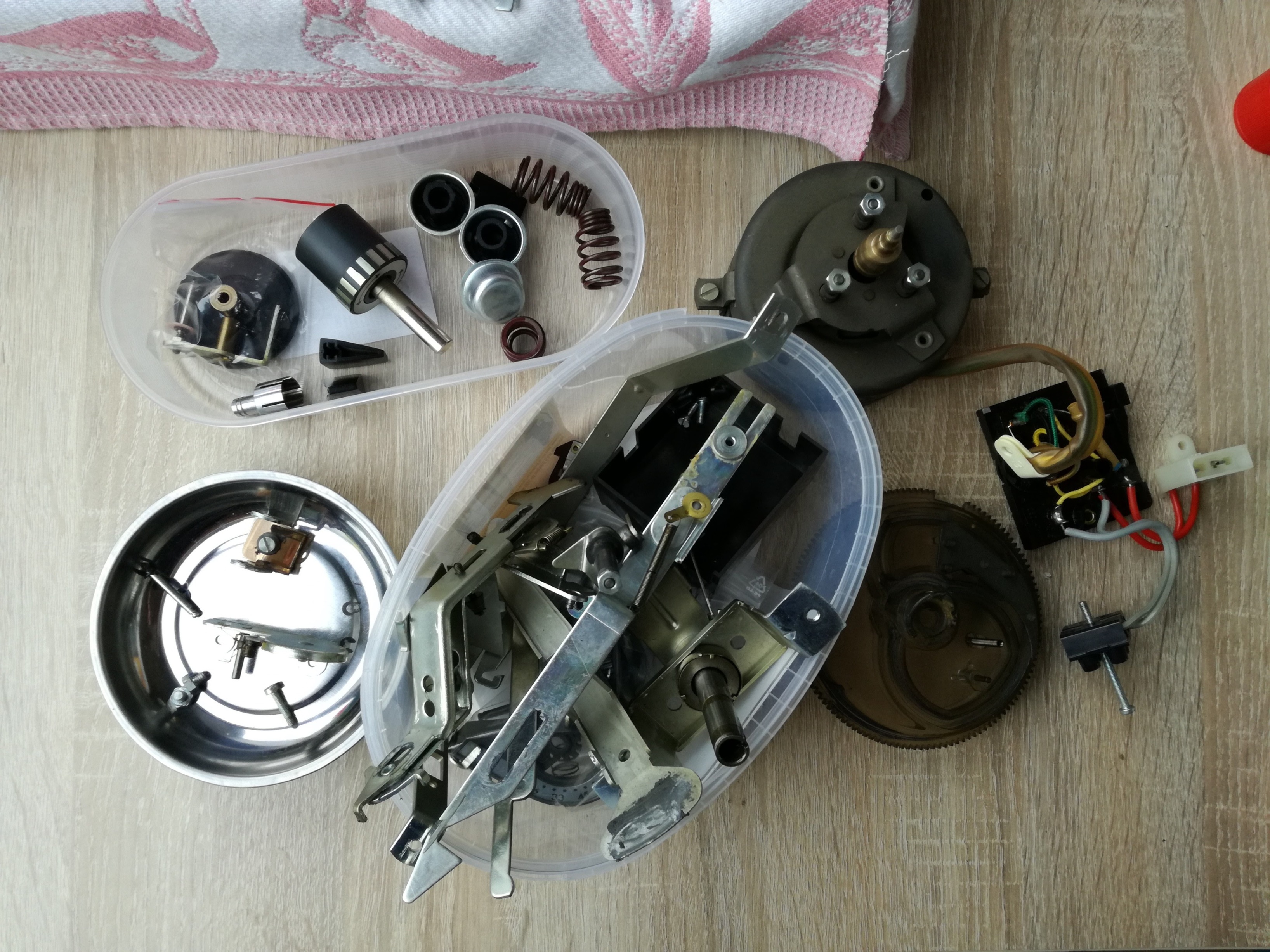

Z dedykacją dla Chudego :) To co trzeba zdjęte - zabieram się za czyszczenie

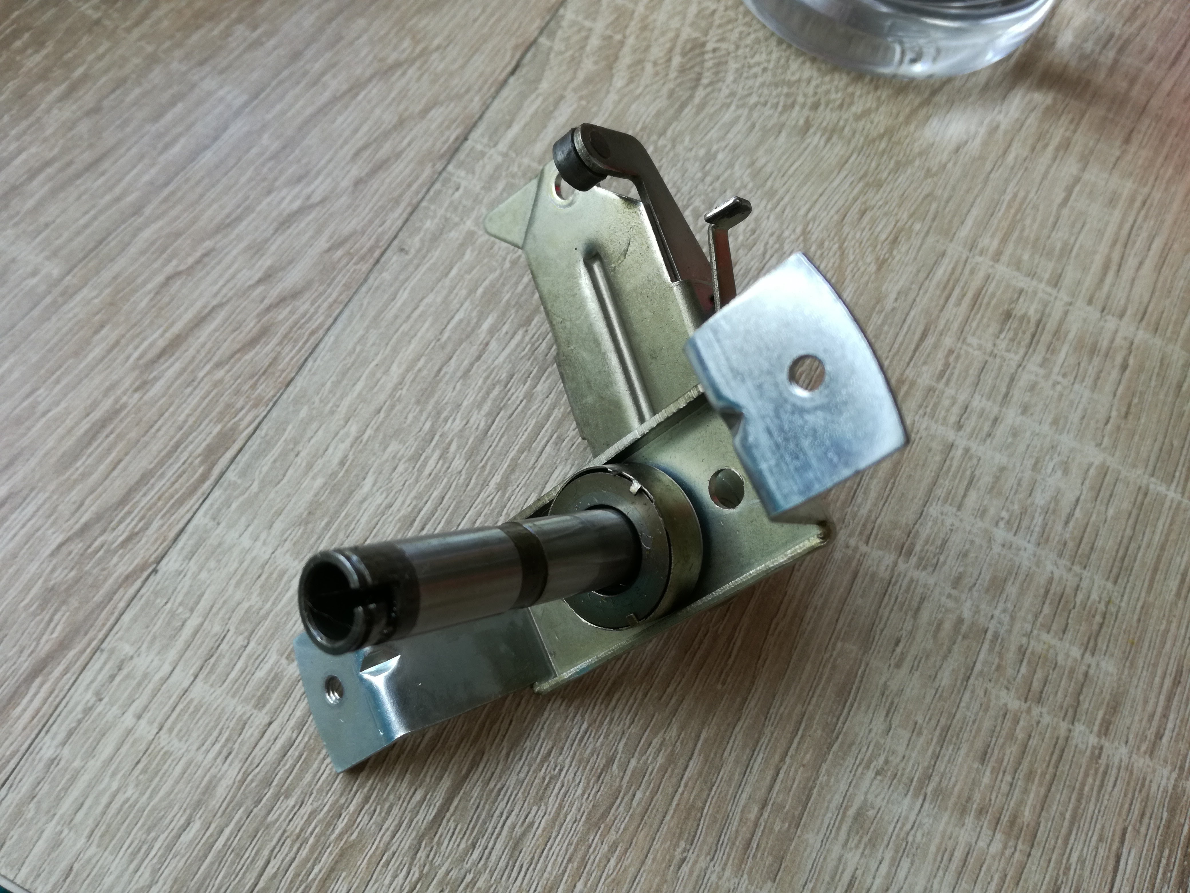

Poszczególne elementy. Ostatnie zdjęcie to łożysko już wyczyszczone i nasmarowane

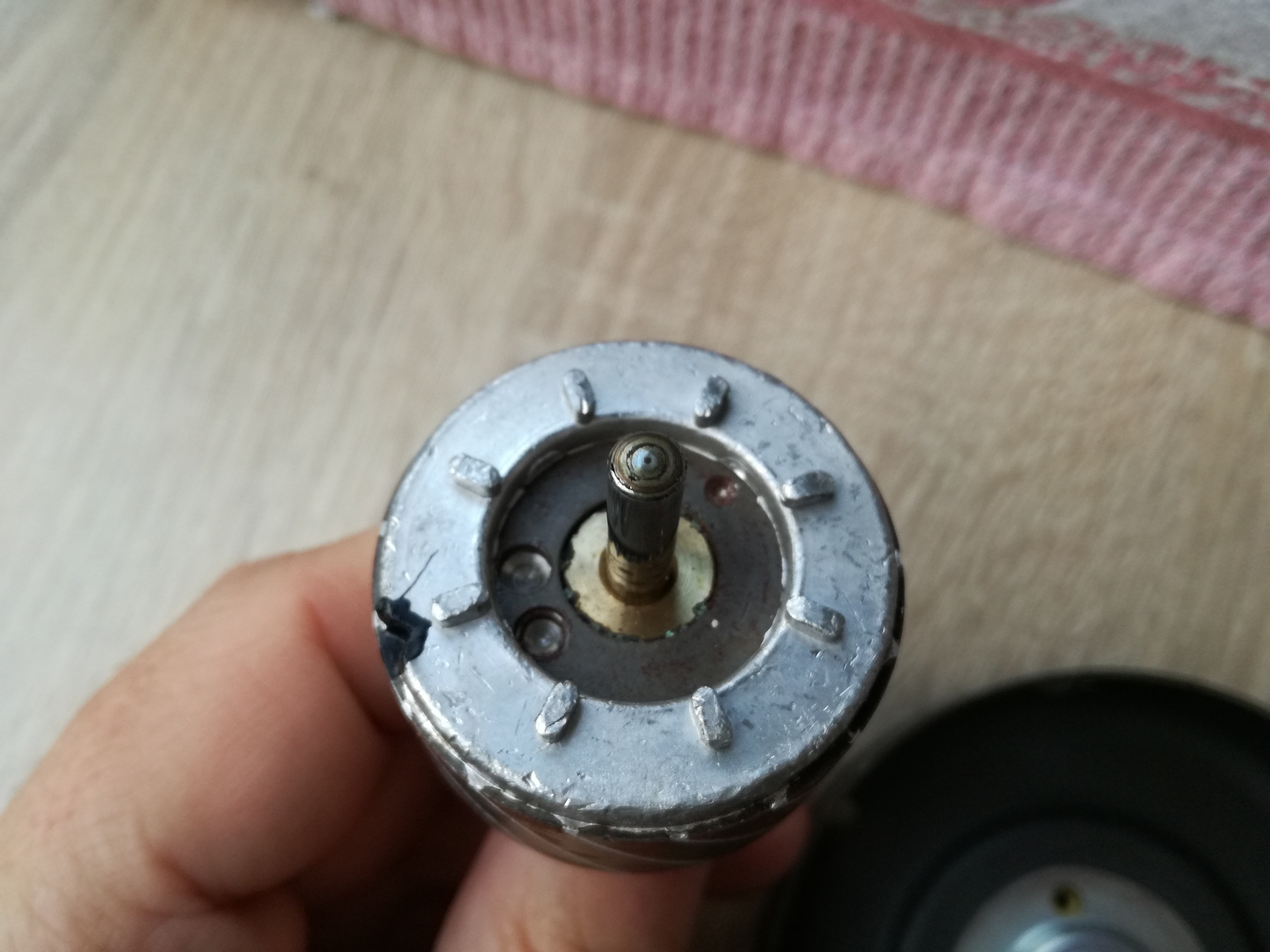

Zaczynam pracę z silnikiem
Czyszczę rolkę napędową silnika

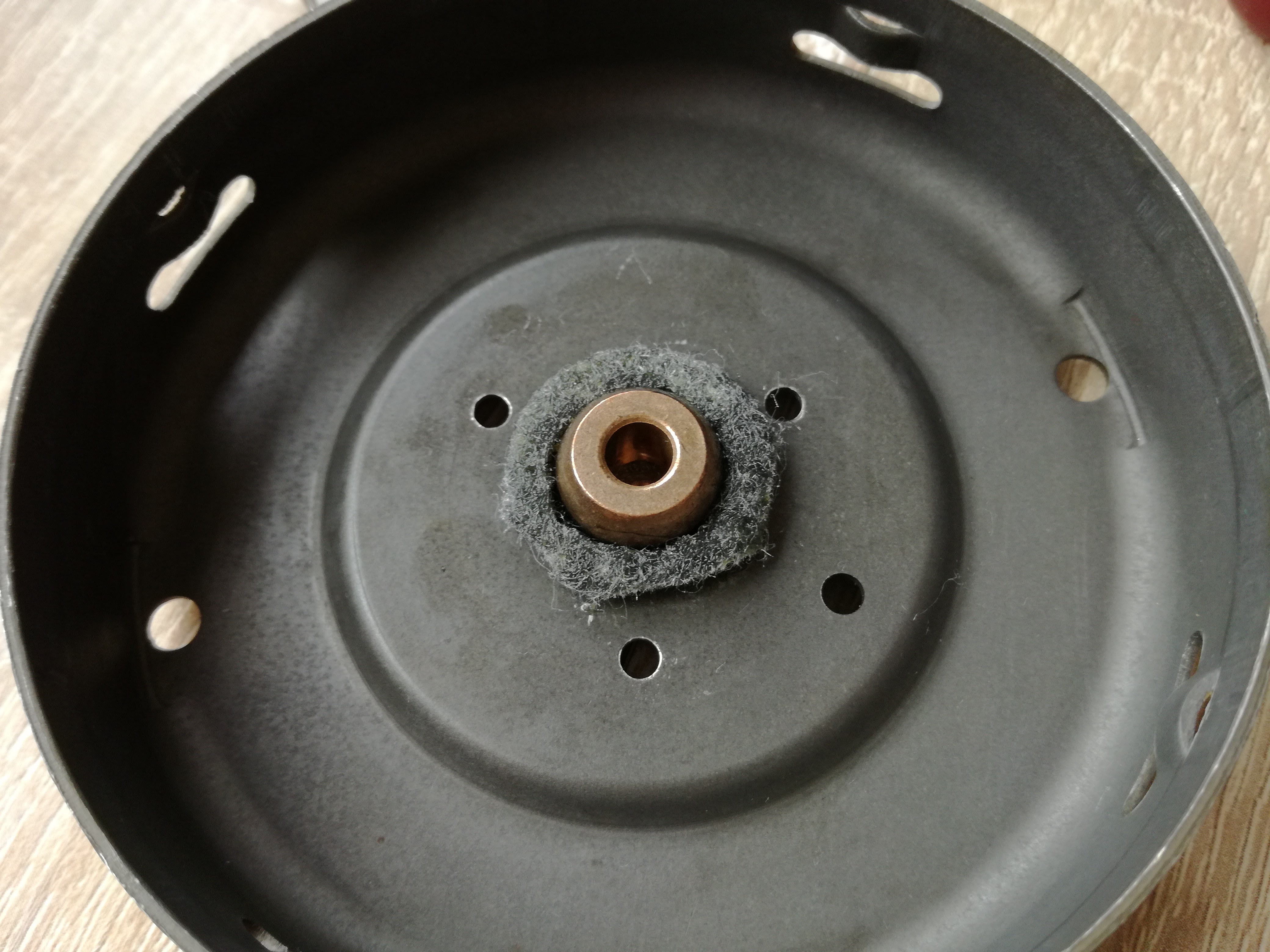

Łożyska. W skrócie widać, że wszystkie podkładki się rozpadły w ręku ze starości. Dorobiłem nowe.
