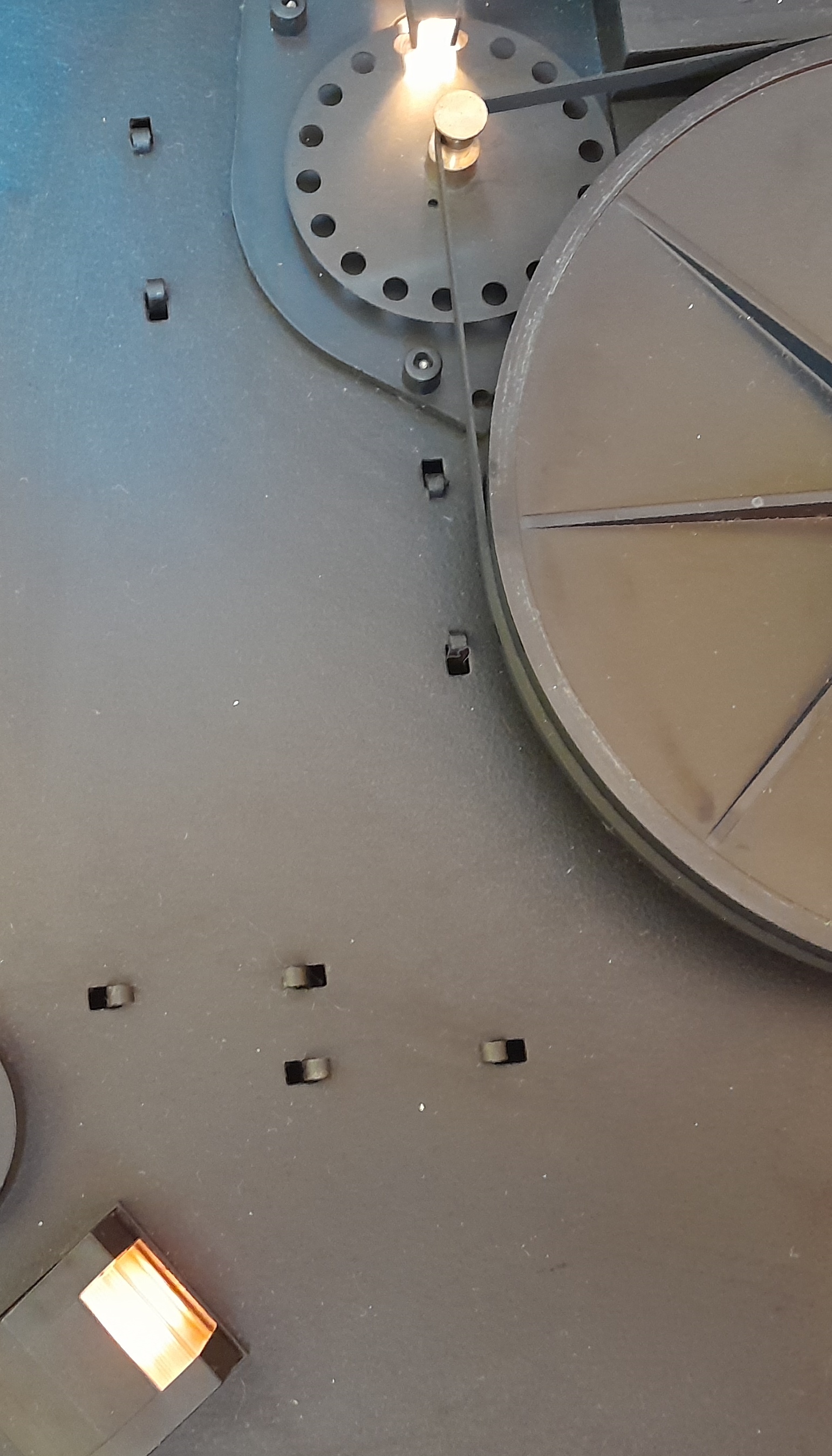

Dzień dobry, jestem od kilku dni posiadaczem gramofonu Bernard GS 467, gramofon odkupiłem o pierwszego właściciela z uszkodzoną ( złamaną Igłą ) zerwanym paskiem i z rozregulowanym ramieniem, sam gramofon wizualnie jest w bardzo dobrym stanie poza pokrywą która na wierzchu jest dość mocno porysowana, postanowiłem odnowić i uruchomić gramofon dlatego popytałem wujka googla , znalazłem kilka filmików i artykułów na temat gramofonu. Po lekturze i filmach zakupiłem nowy pasek, nową igłę MF 104 i zabrałem się za kalibrację ramienia i regulacje gramofonu, po uruchomieniu z nowym paskiem silnik pracuje stabilnie talerz z matą jest w bardzo dobrym stanie , silnik nie buczy nie męczy się mimo prawie 40 lat zacząłem kalibrować ramię wzorując się na filmach i opisach dochodząc do momentu kiedy ramie w stanie równowagi wisi nieruchomo nad talerzem ale mimo wielu prób i kombinacji z ciężarkiem za ramieniem ucieka cały czas w prawo na widełki? ok ale dalej po ustawieniu pokrętła jak w filmach i ustawieniu wartości 1,5 na skali uruchomiłem talerz położyłem płytę i opuściłem igłę ok zagrało igła stabilnie bez skoków odtworzyła winyl ale na końcu płyty niestety ramię nie podniosło się do góry i nie zadziałał autostop? odnośnie autostopu poczytałem że problemem może być fotorezystor ? ale ponoszenie się ramienia na końcu płyty to chyba wynik raczej na pewno złej kalibracji ramienia, nie wiem jak dalej kombinować bo sprawdziłem już chyba wszystkie ustawienia ciężarka ramienia i małego ciężarka obok ramienia, może jakieś podpowiedzi co dalej ? może ramie jest krzywe? będę wdzięczny za każdy pomysł podpowiedź , pozdrawiam Maciek

Ten mały ciężarek to element antyskatingu. Podczas wyważania ramienia pręcik, na którym jest zamocowany nie może dotykać trzpienia wychodzącego z mocowania ramienia (to on powoduje ruch w kierunku od środka płyty).
Działanie autostopu wymaga sprawności nie tylko fotorezystora ale także żarówki. Sprawdź czy się świeci (nie chodzi o tę przy silniku)

Witam, dziękuję za odpowiedź żarówki się świecą ta która pada na trzpień silnika i ta która oświetla talerz.

Nie chodzi o żadną z tych (ta od talerza to zresztą neonówka a nie żarówka). Ta o której piszę, jest widoczna od spodu.

Dokonałem jeszcze malej korekty ramienia jak kolega napisał , tak żeby mały ciężarek podczas kalibracji poziomej równowagi ramienia nie dociskał wystającego trzpienia, ale dalej po zakończeniu odtwarzania płyty ramie się nie podnosi cały czas zostaje na płycie.
