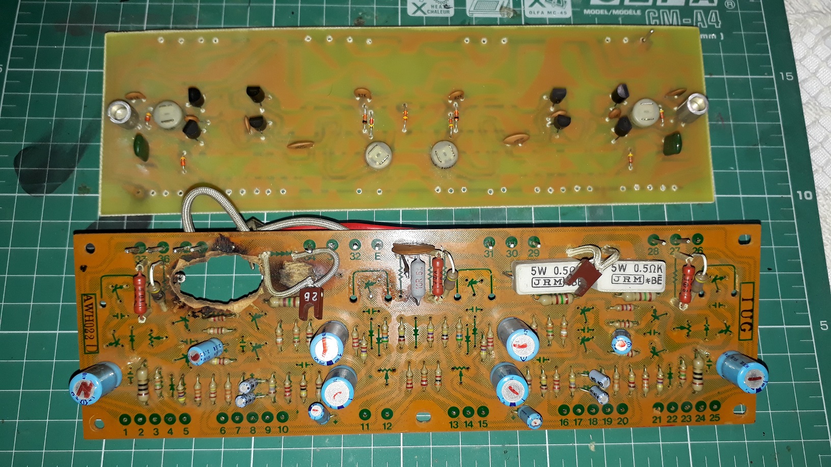

czym zabezpieczysz ścieżki aby nie zostały wytrawione?
ja kiedyś użyłem lakieru do paznokci
a co tam eksplodowało?

Ja wiem że nie chce się obejrzeć filmu
To dobre pytanie. Wzmacniacz musial dłuuuugo pracować na maksymalnym obciążeniu, a może nawet na zwarciu. Jako ze to pancerna konstrukcja, nie padł jak mucha od razu, tylko zaczął się ostro grzać rezystor emiterowy i spalił laminat. To musiało trochę trwać i dymu też pewnie było dużo.

Chudy, płytka to małe miki. A trany i oryginalny radiator masz?

Radiator mam
Oryginalnych tranzystorów niestety nie mam i pewnie mieć nie będę. Najprawdopodobniej zastosuję coś z serii MJ w obudowach TO-3. Oryginalność troche ucierpi, ale jakość raczej nie.
Oczywiście jak to ja. Nudząc się w święta zamówiłem metalizowane 1% rezystory do odbudowy. Pójdą też nowe kondensatory NICHICON. Finansowo to sie za cholere nie zamknie, ale jakościowo powinno być dobrze.

Jakos udało mi się zmęczyć płytkę. To wcale nie jest takie proste jak obiecują. Przeniesienie toneru na płytkę udało się jako tako już za czwartym razem. Wyszło na tyle dobrze, że dało się podretuszować pisakiem. Wydaje mi się, że ściezki warto będzie grubo pocynować. Teraz wiercenie i przekładnie elementów.

Chydy a co ty masz za fajna taką podkładkę zieloną?
Muszę czymś stół zabezpieczać jak lutuję bo potem kobita marudzi że kulki z cyny zostają

no całkiem całkiem
jeszcze otwory i.... oznaczenia(napisy)

Dzięki. Zakupiłem dużą. Jak się zapaćka to się wymieni. A do cięcia i skórowania kabelków jak znalazł.

Przełożyłem elementy ze starej płytki do nowej. Jak widać za dużo tego nie ma. Kondensatory ceramiczne, diody, małe tranzystory, PR-ki. Reszta idzie nowa.
