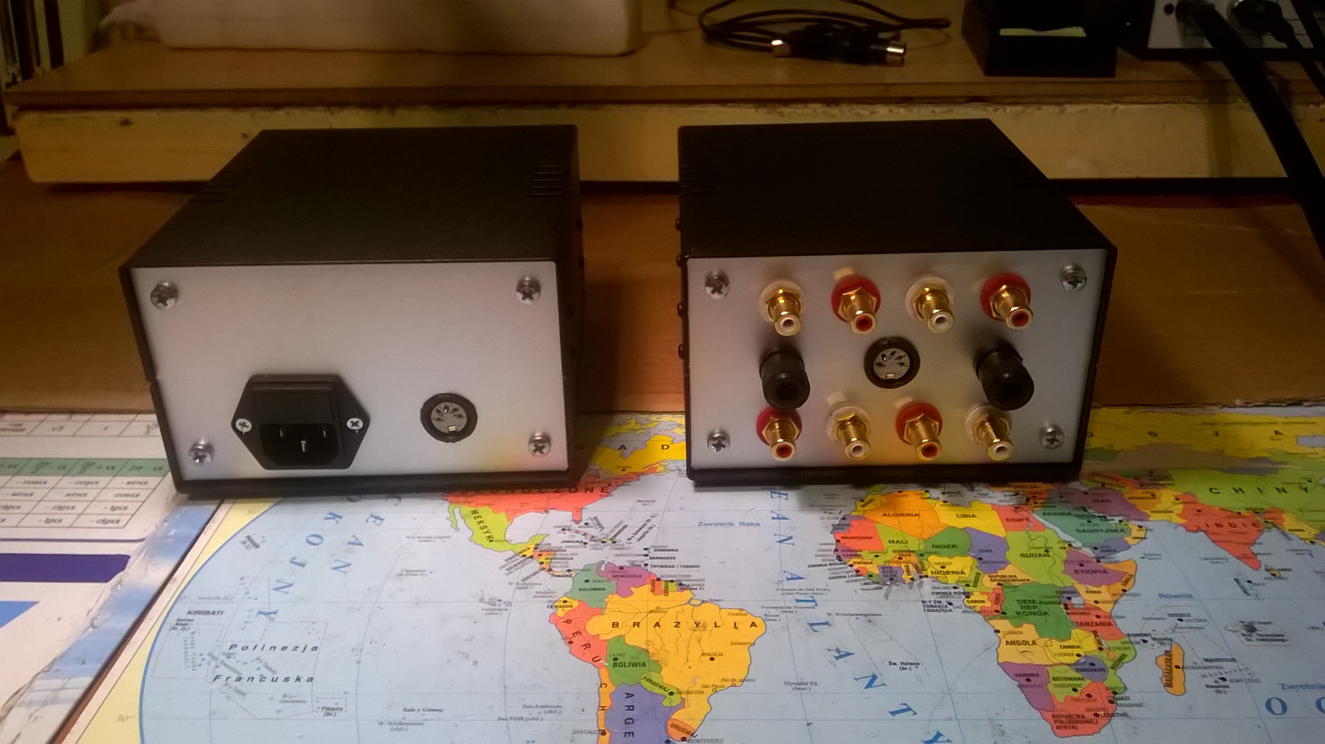

Wreszcie koniec prac nad Nudą. Nudno nie było.
Wyszło tak: Daleko mi do mistrzostwa w Dremelowaniu. Ważne, że jest zachowana funkcjonalność dipswitchy. Nic nie brumi. Wszystko działa OK. Zaczynam odsłuchy w moim systemie.
Pierwsze odczucia to jakby szersza scena, bardziej "przejrzysty" dźwięk.
Na razie muszą się opampy Staccato dobrze wygrzać, zgodnie z zaleceniem producenta.

Jakie gniazda RCA dałeś ? Po co zrobiłeś 2 zaciski masy ?
- Posty: 1215
- Rejestracja: 18 paź 2011, 15:11
- Lokalizacja: Pń
Re: [Przedwzmacniacz] Nuda mini - relacja z budowy
Myszorze
Do tych obudów, które masz przewidziane są - w sensie spasowania z resztą - srebrzone cmc. Jak na moich zdjęciach. Wtedy pcb podlutowujesz do mas gniazd rca do szerokich padów po jednej stronie, a krótkimi kablami/drutami/etc. lecisz z sygnałami do pcb.
Ty masz jeden zacisk GND. Od wewnątrz obudowy masz oczko do którego lutujesz kabelek i podlutowujesz do pinu masy w gnieździe xlr zasilania. Z tego gniazda lecą 3 przewody do każdej z płytek: V+, V- i GND - nic więcej nie potrzeba.

- lopek3
- Posty: 1336
- Gramofon: SL-5300, PS-X60
Gniazda RCA są z modushopa http://www.modushop.pl/1266,gniazdo-rca ... -u-8-.html.
A dwa zaciski zrobiłem dla sekcji MM i MC, jakby w przyszłości były podłączone dwa gramiaki, żeby ciasno nie było na jednym zacisku.

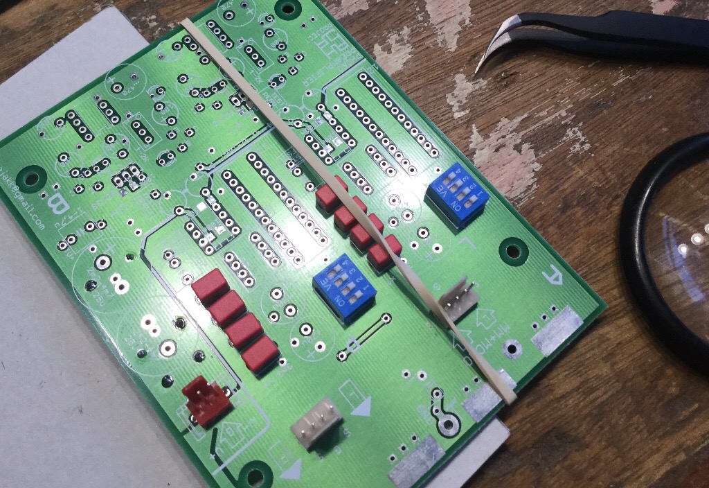

Mój patent na lutowanie seriami elementow z krótkimi nóżkami co złośliwie wypadają przy obracaniu płytki.
Gumka recepturka i po bigosie.
