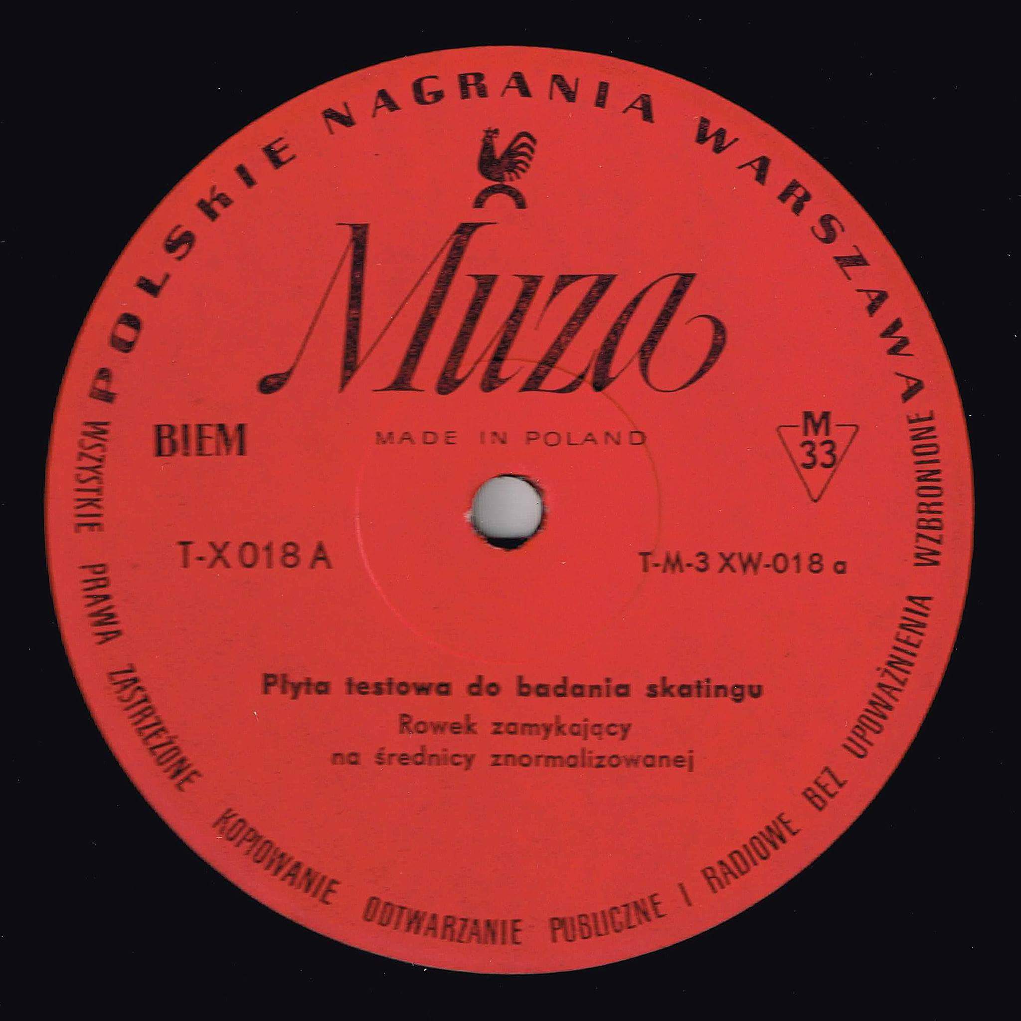

Post autor: Therion »
Chyba nadal dla wielu osob to jedyna słuszna metoda.
https://vinylspot.pl/pl/p/Plyta-winylow ... tingu/1575
A znana od lat.
