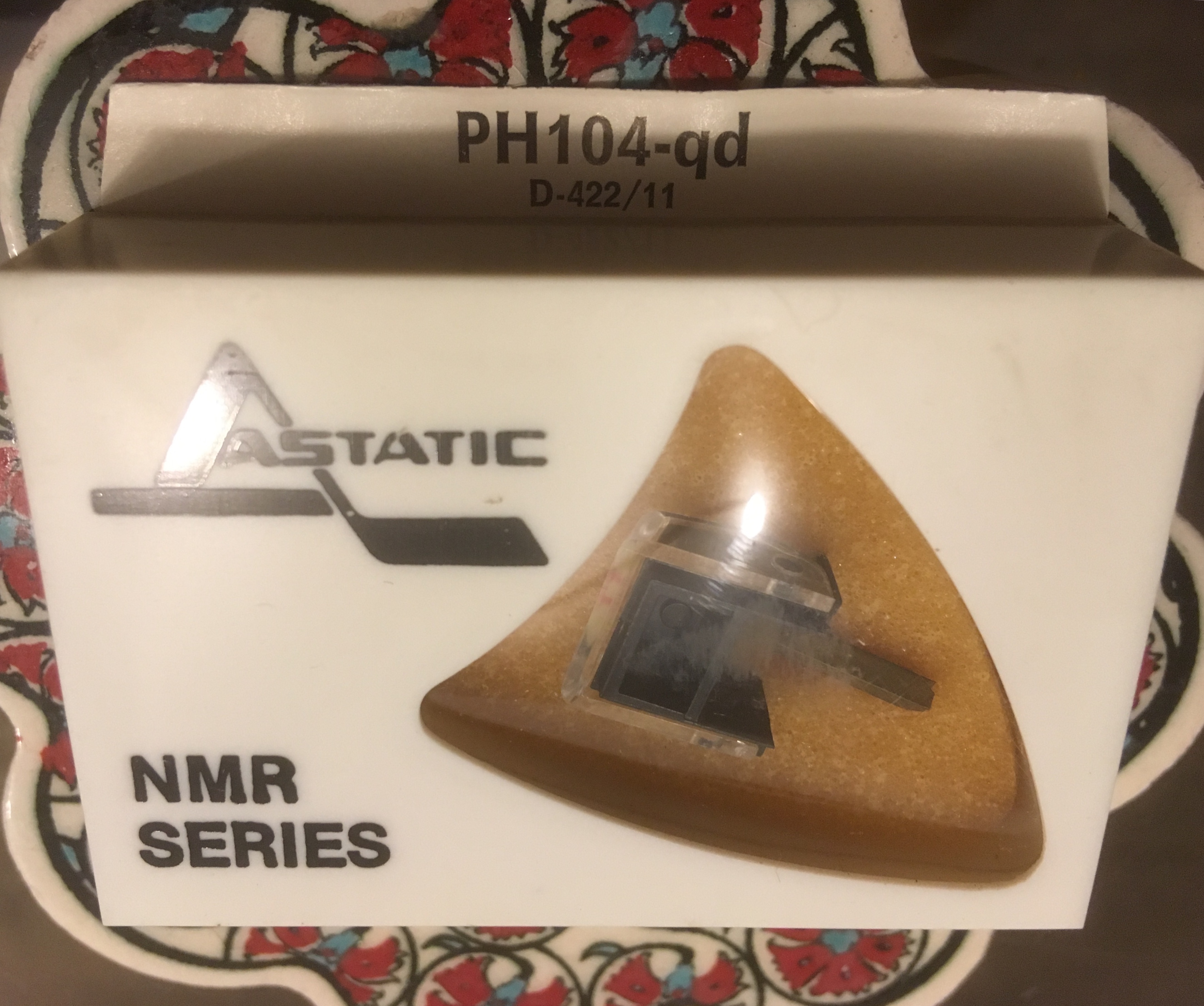

Oryginalna igła 400 mk2 potrzebuje nacisku 2g.

Parę postów wcześniej pisałem o moich rozterkach czy kupić zapas igieł PH111qd czy PH104qd. Pisałem chwilę z MISSE i Wojtkiem i admin nasz zwrócił uwagę, że PH104qd powinna być w teorii lepiej zestrojona pod body GP400 mk2, gdyż była właśnie do niego przeznaczona.
Jako, że już kilka razy przekonałem się, że admina warto słuchać (zapunktowałem, nie? :D) toteż zamówiłem 2 szt. PH104qd.
Dzisiaj przyszły i po wrzuceniu na gramofon (i korekcie ustawienia geometrii wkładki, bo okazało się konieczne) rzuciłem się na porównania z PH111qd. Przełączałem się między nagraniami z PH111qd a PH104qd i mogę szczerze powiedzieć, że w dobrze zrealizowanych nagraniach bez problemu zidentyfikuję dwie igły. W nagraniach zdziebko gorszych...raczej nie byłbym już taki pewien.
Mi bardziej odpowiada brzmienie PH104qd, pojawia się większa przestrzeń, potężniejszy bas oraz również na plus, względem PH111qd, jest jakość średnicy. Jeśli chodzi o śledzenie rowka, to obie śmigają jednakowo i nie mam problemów z większymi zniekształceniami bliżej środka płyty.
Testy porównawcze robiłem na słuchawkach i mówiąc szczerze nie mam pojęcia czy różnica będzie również tak zauważalna na kolumnach (a późno już, córka śpi i po co budzić).
Różnica nie jest olbrzymia, ale zauważalna i ja nie żałuję tych paru zł więcej jakie wydałem na PH104qd. Co oczywiście wcale nie znaczy, że uważam PH111qd za gorszą, zwyczajnie inną i również świetnie brzmiącą na GP400 mk2.

Wreszcie i do mnie dotarła PH104-qd. Trochę się przeraziłem po wyciągnięciu z opakowania, bo mosiężna obudowa wspornika miała zielony nalot. No cóż czas zrobił swoje i zostawił tlenki na mosiądzu. Zmyłem to brzydkie mieszaniną octu i wody utlenionej zwracając uwagę, żeby płyn nie dostał się do zawieszenia wspornika. Igła powędrowała do gp500II i teraz cieszy moje uszy nowymi doznaniami, jakże pozytywnymi doznaniami.

Cóż koledzy...słowo ostrzeżenia jeśli można. Mianowicie dwa posty wyżej skakałem ze szczęścia z posiadania igły PH104QD i dalej uważam, że brzmiała ona cudnie. Istotny jest tu czas przeszły, bo u mnie niestety przeżyła około 10 godzin i zawieszenie się poddało.
W pewnym momencie zacząłem słyszeć zniekształcenia dźwięku, więcej i więcej jakbym miał totalnie usyfioną igłę. Oczywiście igła była czysta, co sprawdziłem, ale nie szło już na niej więcej płyt słuchać. Sprawdziłem drugi egzemplarz, który kupiłem i ten niestety prosto z pudełka nie trzymał się rowka.
Dodam jeszcze, że ten pierwszy egzemplarz nie był w stanie wytrzymać ścieżki testowej na HiFi News Test Record z zalecanym naciskiem. Dopiero 1.6 g VTF pozwoliło (przez krótki czas) cieszyć się przyjemnym dźwiękiem. Druga w zakresie od 0.7 - 1.8 g nie była w stanie śledzić rowka (mimo że teoretyczne optimum to 1.25 g).
Sprawę poruszyłem ze sprzedawcą - Ed'em i uprzejmie dostałem pełen zwrot kosztów z czego bardzo się cieszę, bo było nie było 575 zł piechotą nie chodzi ;-).
Żałuję tylko, że tak się sprawy potoczyły bo igła w Philipsie GP400 MK2 brzmiała dla mnie rewelacyjnie.
W każdym razie życzę kolegom szczęścia ze swoimi zakupami.
PS Mój poprzedni zakup u Ed'a - PH111QD po ponad 40 godzinach cały czas brzmi tak samo (chociaż też wymagała większego niż zalecany VTF - używam 1.65 g zamiast 1.5 g)

No i przyszły igły od Eda
Czas oczekiwania ok 10 dni :doh: :dance:
Do philipsa 412 wydaje się że jest wszystko ok po odsłuchaniu 2 płyt
No to zabrałem się za igłę do excela es70
Otwieram a tu :o
Sami zobaczcie

W sensie że krzywa igła?

#70
Post autor: rafikdm »
Wejdź Wojtku w zdjęcie i przybiż
Praktycznie nie na grota igły

Przybliżyłem, ale zdjęcie jest tak słabej jakości że co do obecności czy nieobecności grota to muszę wierzyć na słowo :)
Rozumiem że igła nie trzyma się rowka i ślizga po płycie? To by faktycznie znaczyło że grota już nie ma.

Ja widzę zaśniedziałą rurkę wspornika i sam wspornik. Takie coś (tlenki) powstają na metalach kolorowych z biegiem lat. Wilgoć przyśpiesza reakcję.
Tak jak posałem wcześniej moja igła miała tę śniedź tylko na mosiężnej obudowie wspornika, sam wspornik był ok. Jeżeli z obudowy wspornika da się to usunąć (wżery pozostaną) to taki zabieg na wsporniku nie będzie należał do łatwych.
