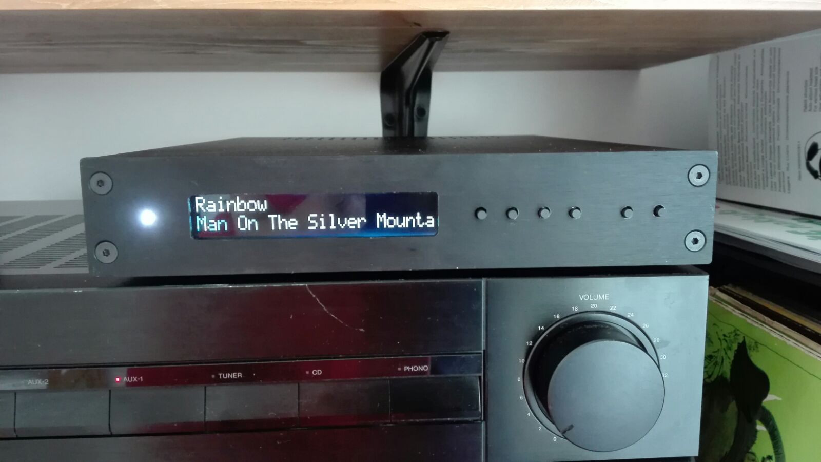

Ja zmontowałem sobie właśnie taki "serwer" audio oparty na RaspberryPi, DAC klon HiFi Berry, do tego dysk 2,5", sieciówka po USB dla LAN i dorzuciłem do tego wyświetlacz + trochę zabawy z kodem w Pythonie, żeby funkcjonował z dystrybucją Volumio. Całość wpadła do obudowy Modusa, wygląda schludnie, jest bardzo funkcjonalne (obsługa z telefonu czy komputera lub poprzez przyciski na obudowie) a radocha przy budowaniu nieoceniona. Nie jestem w stanie porównać z innymi DAC'ami, ale po odpaleniu FLAC'ów zgranych z CD i tego samego CD w napędzie nie jestem w stanie stwierdzić różnicy.
PS Najdroższe z tego wszystkiego to była obudowa Modusa.
O i wygląda tak (tylko akurat tytuł piosenki się "przewijał" stąd dziwne kolory w słowie "Man"). EDIT: Hmm stare zdjęcie jakieś, bo teraz jest w pierwszej linii "Artysta" przez 6 s, potem "Tytuł" przez 6 s z przewijaniem jak trzeba, a w drugiej jest status (play.stop.pause znaczkami) i czas jaki upłynął/czas całego utworu.
