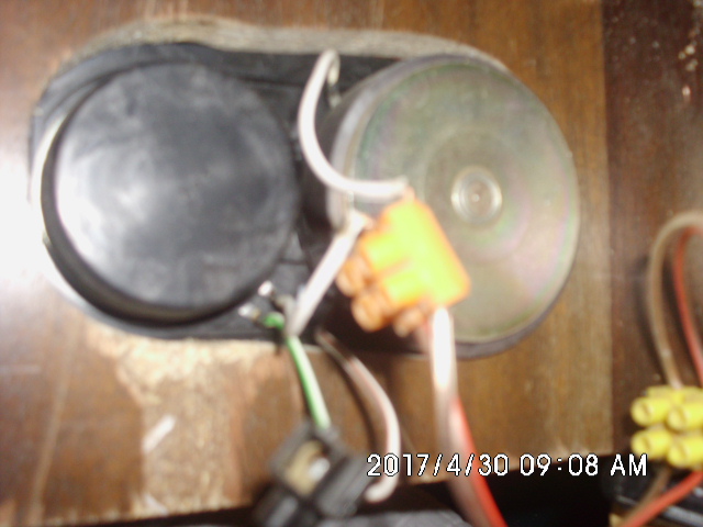

Mam już je (RFT) w paczkach (mocno prowizorycznych), ale mam problem z wysokimi tonami, testowałem z Vifami d25, Tonsilami gdwk 9/120 i trochę mi brakuje góry, myślałem żeby dać GDWT czy to pomoże..?
Mam zrobione zwrotnice(wstępne), pewnie coś by tam szło jeszcze w nich pozmieniać, ale może lepiej dać gdwt..podobno są bardziej "hałaśliwe"..?

tak niestety bywa. Ja też często mam wrażenie, że piszę sam dla siebie :mrgreen:. Poza tym nie lubię pisać. Masz bardzo fajne głośniki ale by z nich wydobyć jak najwięcej, trzeba stworzyć odpowiednie warunki. Projekt obudowy nie zostawia zbyt wiele kompromisów. Musi być dopasowana do parametrów głosnika. Każdy wymiar ma swoje uzasadnienie i pewnie o tym wiesz. RFT ma ciekawą charakterystykę i wysoką skuteczność (ok 98 dB) Był stosowany w kolumnach pracujących ze wzmakami gitarowymi:
http://www.trioda.com/galeria/mv3_speak ... peaker.htm
To, że brakuje Ci trochę wysokiego pasma to nic dziwnego dla szerokopasmowców w takiej konstrukcji. Możesz oczywiście wesprzeć całość tweeterem, ale trzeba to też zrobić w odpowiedni sposób by nie zakłucić zbytnio jakiegoś pasma częstotliwości.
Daj więcej szczegółów Twojego projektu to będziemy radzić ;)

Pawelec pisze: Masz bardzo fajne głośniki ale by z nich wydobyć jak najwięcej, trzeba stworzyć odpowiednie warunki. Projekt obudowy nie zostawia zbyt wiele kompromisów.
Muszę przyznać, że jestem nimi zafascynowany, to dla mnie coś zupełnie nowego i innego niż do tej pory słyszałem. Wymiary skrzynek mam jak w oryginale, a wytłumienie z włókna drzewnego w formie stosowanej jako podkład pod panele podłogowe.
https://www.castorama.pl/produkty/wykon ... ch-product
Oczywiście przetestuję też inne materiały, ale na tę chwilę chcę się skupić na wysokich tonach i chyba jednak kupię jakieś tweetery z Tonsila ew. STXa
W tej chwili mam chyba jakieś Summity wyciągnięte z jakichś małych podstawkowców.

98 dB stawia bardzo wysokie wymagania co do tweetera. Taką skuteczność uzyskują głosniki bardzo drogie lub na bazie wzmocnienia tubowego. Tutaj musisz poddać to testom odsłuchowym mając świadomość, że być może trzeba będzie ciąć zwrotką połączenie częstotliwości obu przetworników. Nie widzę wykresu charakterystyki RFT. Mając takie dane możesz łatwiej dobrać na początek niedrogi tweeter do prób ;)

Pawelec pisze: 98 dB stawia bardzo wysokie wymagania co do tweetera
Właśnie, będąc zupełnie zielonym brzdącem jeśli chodzi o budowę i parowanie głośników, tak czułem :)
Na próbę zamiast tych tycich kopułek podpiąłem to
https://www.olx.pl/oferta/glosniki-rft- ... 483a25eb99
mam taki jeden i jest zdecydowanie lepiej, czuć, że góra i reszta do siebie pasują, tylko to trochę śmiesznie wygląda 12calowy głośnik na wysokich :lol:
