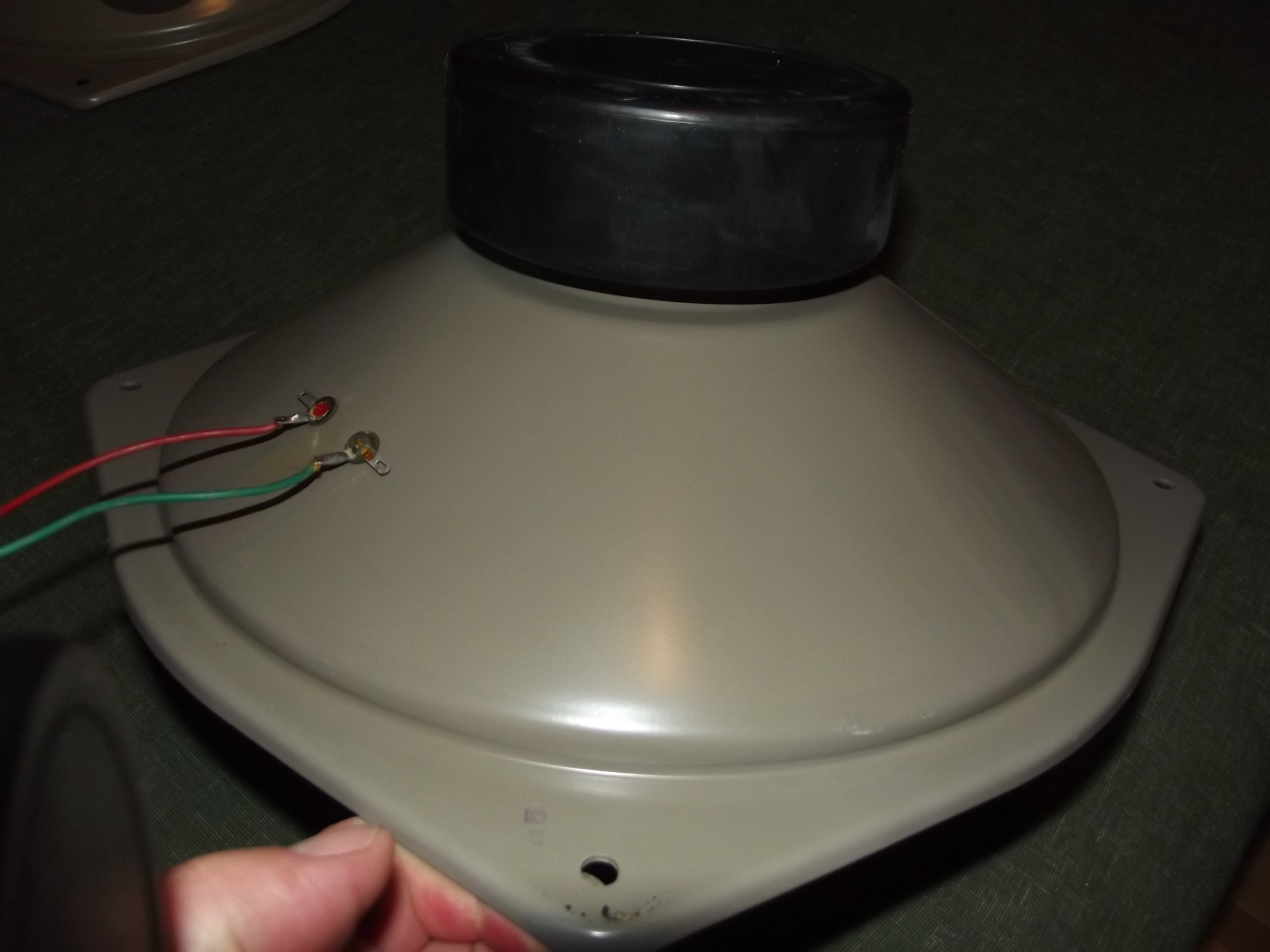

Na próbę zamiast tych tycich kopułek podpiąłem to
https://www.olx.pl/oferta/glosniki-rft- ... 483a25eb99
mam taki jeden i jest zdecydowanie lepiej, czuć, że góra i reszta do siebie pasują, tylko to trochę śmiesznie wygląda 12calowy głośnik na wysokich :lol:
Ja gdzieś chyba taki głośnik miałem w ojca garażu, był w starym samochodzie ;) na pewno RFT i z trąbką w środku.
Jutro z ciekawości go poszukam.
Taaa...ale to był inny model bo na pewno 12 cali nie miał ;)
