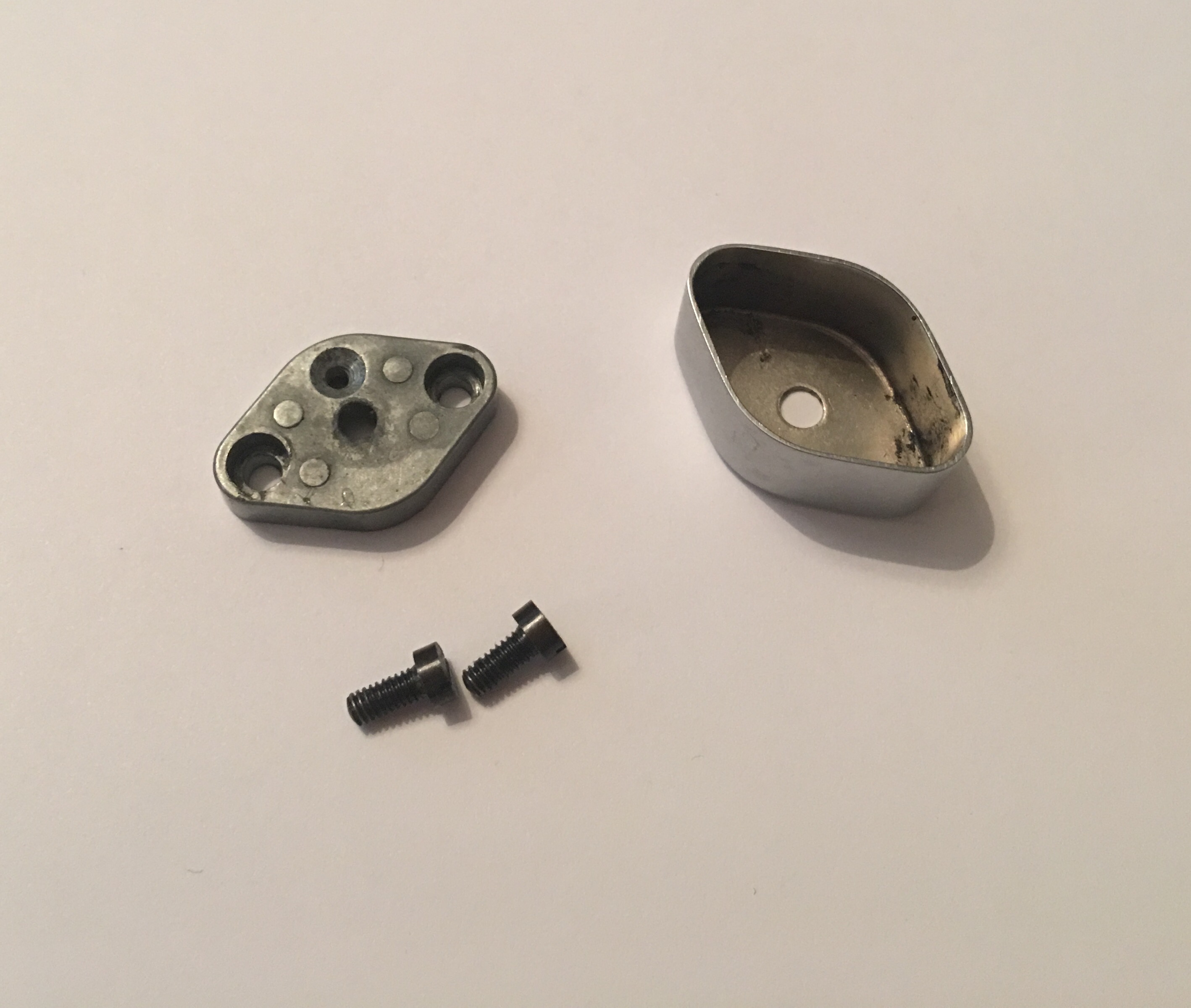

Zdejmij ten kapturek z windy, a pod nim znajdziesz trzy śrubki.
Dwie większe są do zdemontowania górnej części windy, a trzecia mała to coś jak odpowietrznik.

Nie musisz demontować całej windy.
Wystarczy podważyć od dołu np śrubokrętem i ten cały dekielek wysunąć do góry.
Mam taki zapasowy zestaw i tak to wyglada:

otworzyłem pokrywę windy
Ewidentnie ktoś tam już grzebał, bo są ślady jakiejś czarnej substancji (czyżby masa bitumiczna do wygłuszenia :lol: :lol: :lol: ). no i są ślady jakiegoś smarowidła - jutro otworzę całą windę i zobaczę co się tam dzieje. Najchętniej bym wyjął cały moduł windy i go gruntownie ogarnął, ale z tego co widzę, trzeba chyba rozebrać całe ramię, a trochę mi się już nie chce grzebać w tym - przez ostatnie 2 miesiące więcej się babrałem we wnętrznościach gramofonów i ramion niż ich słuchałem...
