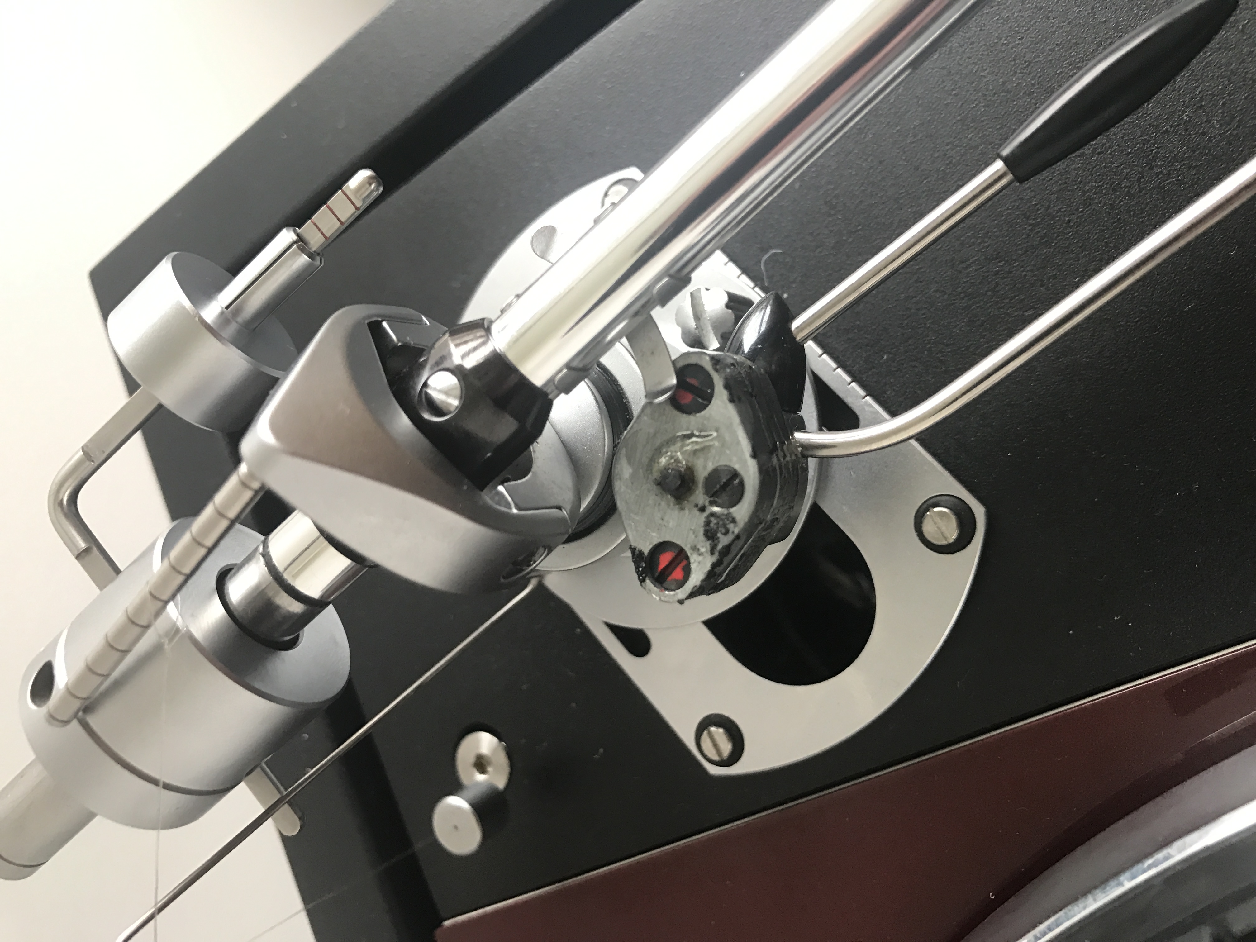

otworzyłem pokrywę windy
Ewidentnie ktoś tam już grzebał, bo są ślady jakiejś czarnej substancji (czyżby masa bitumiczna do wygłuszenia
). no i są ślady jakiegoś smarowidła - jutro otworzę całą windę i zobaczę co się tam dzieje. Najchętniej bym wyjął cały moduł windy i go gruntownie ogarnął, ale z tego co widzę, trzeba chyba rozebrać całe ramię, a trochę mi się już nie chce grzebać w tym - przez ostatnie 2 miesiące więcej się babrałem we wnętrznościach gramofonów i ramion niż ich słuchałem...
AT-OC9ML/II -> SME3009 -> TD125mkii -> preAmplifikator II -> Line Magnetic LM508ia -> GLD Orfeusz

Re: SME 3009 Series II - ustawienia
@klin - w takim razie idę na całość jeżeli chodzi o ramię - wymienię gumy w ramieniu, zrobię rekabling na silver litz i ogarnę całościowo windę
. i może wtedy odpocznę...
trochę się tylko obawiam złożenia tego do kupy - kwestia zamontowania wspornika i kabelka od uziemienia to jakieś zagadnienie z tego co widzę...
