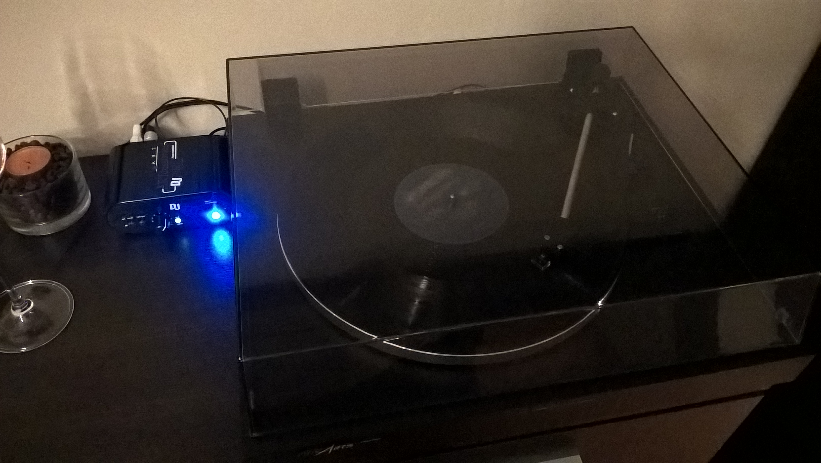

Tym razem pytanie o wyładowania elektromagnetyczne. Czasami przy zmianie płyty zostaję "kopnięty" ładunkiem od talerza i zastanawiam się co może być tego przyczyną? Wszystkie swoje płyty niedawno czyściłem i od tego czasu posłuchałem każdą może z dwa razy. Żadko słychać w głośnikach jakiekolwiek wyładowania, więc nie jestem pewien czy to może być przyczyna. Faktem jest jednak, że nie mam nowych folii elektrostatycznych i stosuję oyginalne papierowe folie (już trochę stare) - patrz załącznik.
Czy przyczyną może być bloskie ustawienie przedwzmacniacza względem gramofonu? (załącznik)
A może przyczyna jest bardziej prozaiczna, np. fakt że przed chwilą nosiłem wełniany płaszcz?
Podpowiedzcie proszę

- Posty: 15412
Re: Gramofon i winyle - pytania początkującego
3xTak.
Generalnie płyty należy myć. Ulegają wówczas one jednocześnie odkłóceniu z ładunków elektrostatycznych. W przeciwnym razie naelektryzowaniu ulega też z grubsza cały tor. To jest przyczyna pierwszorzędna Twoich kłopotów.

Ja się delikatnie z Darkiem nie zgodzę. Moim zdaniem pre niewiele wnosi do elektryzowania się płyt.
One po prostu się elektryzują i tyle. Jeśli przy słuchaniu nie ma trzasków to jest spoko i się nie przejmuj.
Ja zauważyłem że zależy sporo od wilgotności w mieszkaniu.
Myć oczywiście trza. I koperty antystatczne.
Jak cię to wnerwia to zapuść wyszukiwarkę na zapalarka Ola.

Ja się też ze sobą samym nie zgodzę jesli tak wypadło z kontekstu, ale chyba o pre nic nie pisałem? Może czegoś nie doczytałem lub nie zwróciłem uwagi.. aha.. ustawienie, nie no pewnie, że nie ma znaczenia zasadniczego dla itd..
Wilgotność, tak. Taki to materiał ten winyl i tyle. Warto odkłocać. To na pewno.
