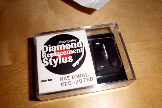

Listonosz dosłownie przed chwilą przyniósł świąteczny prezent:)
Jeszcze ręce mi się trzęsą, dlatego z wymianą poczekam do wieczora, na spokojnie. Już przez opakowanie widać różnicę w wykonaniu między igłą od Wamata, a produktem Jico.
Szybka przesyłka(paczkę wysłali w piątek), koszty niemałe
, ale mam nadzieję, że było warto.
Pozostanie kwestia porządnej kalibracji i będzie można odsłuchać urodzinowy "The Wall".

Za samą przesyłkę biorą 16,67 dolarów, koszt wysyłki wpisany na karcie przewozowej to 1500 Yen czyli jakieś około 15 dolarów.
Abstrachując od kosztów: przesyłka EMS jest faktycznie szybka- o wysyłce powiadomili mnie w piątek, dziś w nocy paczka była w Warszawie, a o 13:00 paczka była u mnie w Gdańsku.

Z ciekawości wyciągnąłem sobie igłę i porównałem wzrokowo z Wamatem... Body igieł wyglądają niemalże identycznie, jakby były wyciągnięte z wtryskarki w tej samej fabryce.
Sworznie igieł, również niczym się nie różnią. Rożnica pojawia się dopiero w szerokości wspornika. Wspornik igły w Jico jest dużo węższy, co daje wrażenie większej precyzji wykonania, w Stylus Co. wygląda nieco toporniej. Inne różnice musiałby wyjść pod mikroskopem...
Jak tak sobie je oglądam to czuję się troszkę "nabity" w butelkę. Bo nie wiem, czy faktycznie Igła od Jico jest igłą lepszą od Stylus Co. Japan...
Na pewno jest droższa, mam nadzieję, że reszta różnic wyjdzie przy słuchaniu kolejnych płyt...

Rozumiem,że póki co nie słyszysz jakiś diametralnych różnic w brzmieniu pomiędzy igłami?Może daj czas tej z Jico na tzw. "dotarcie"
- Posty: 45651
wkładka technics epc 207 c
Szczerze mówiąc to nie wiem czego się spodziewałeśwesh pisze:Body igieł wyglądają niemalże identycznie, jakby były wyciągnięte z wtryskarki w tej samej fabryce.
To przecież też jest zamiennik.
Posłuchaj płyt, a nie oceniasz igłę po wyglądzie plastiku.

Wreszcie zainstalowałem nową igłę, nie obyło się bez zmiany ustawienia oczywiście. Posłużyłem się szablonem z VE dla Technicsów SL-1200,itd...
Z kalibracją męczyłem się 2 godziny, nacisk ustawiony na 1,5 g...
I wszelkie moje strachy, tudzież wątpliwości, niedowierzania zostały rozwiane. The Wall na talerz i... Odjechałem. Warto podkreślić, że Ściana jest nówka sztuka, z folii(co może wpłynąć na brak obiektywnej oceny) lecz mimo tego stwierdzam: "ta wkładka ze Stylusem na pewno tak nie brzmiała, jestem oczarowany." Pozostaje sprawdzić na innych płytach.
Przepraszam za wcześniejsze słowa, w tym wypadku pierwsze było oko, ucho musiało poczekać. Ale... Jakie miłe rozczarowanie.
