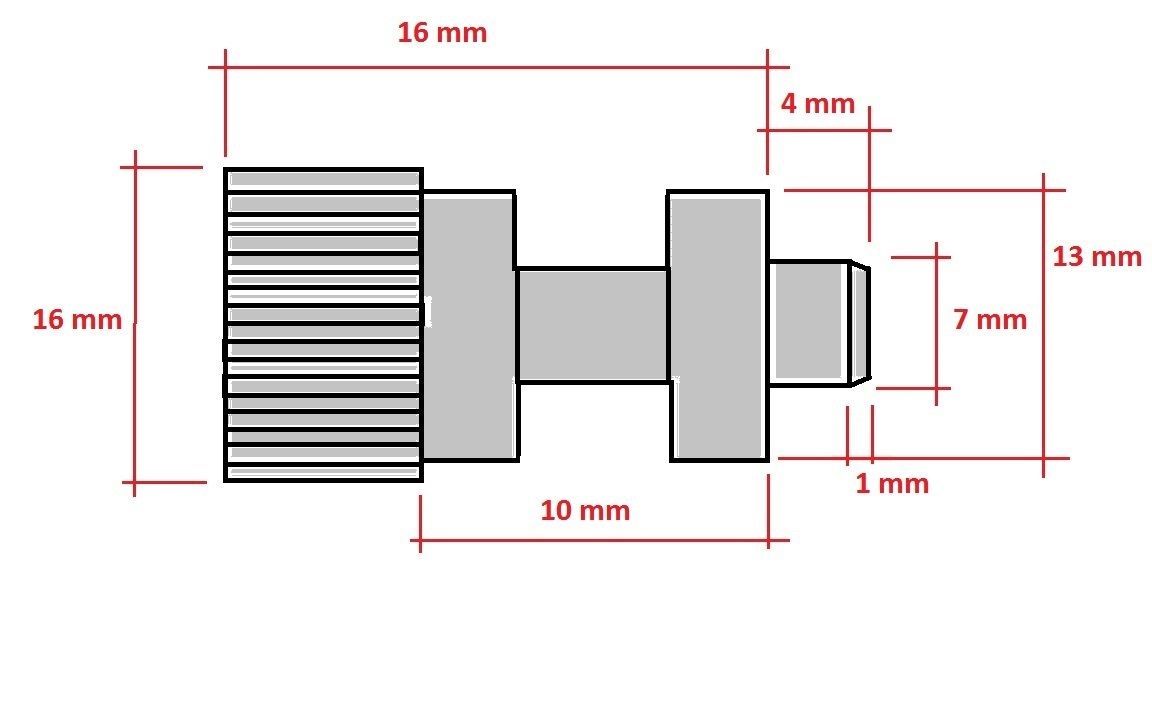

Szybki update sytuacji:
Zmierzyłem ramię i wygląda to tak: Czyli lekko różni się od tego co wrzucił Reg tutaj
Zmodyfikowałem rozmiar ciążarka. W weekend mam tokarkę, więc początkiem przyszłego tygodnia będzie sztuka testowa.

Znaczenie ma różnica w wymiarze na który zwracałem uwagę wcześniej czyli Twoje 12.7 mm.
To kluczowa sprawa.
Ciężarek musi stosunkowo swobodnie wchodzić w ten otwór.
Co byś zaproponował? 12.5 mm ?
Druga równie ważna kwestia to średnica wewnętrzna.
Aby się zaklinował to musi być większy niż otwór.
Nacięcia powodują, że się rozchyli.
Proponowałem 7 mm ale nie wiem czy to nie za mało.
Być może powinien być większy aby lepiej trzymać.
Co o tym sądzisz?

Na tokarkę mam przygotowany model z fi12.4mm.
Jeszcze jeden wymiar, który jest ważny, to 11.3mm zaznaczony dwa posty wyżej. Jeśli EW będzie zbyt "krótkie" to może nie wejść na odpowiednią głębokość.
Te nacięcia są stosunkowo sztywne jak przykładałem suwmiarkę, więc nie chciałbym szaleć z tą średnicą. Pierwsza sztuka będzie miała fi7mm. Jak będzie za luźno, to zrobimy więcej.

Tylko w połączeniu ze średnicą (im głębiej wejdzie przeciwwaga tym większy opór) i ważniejsze aby ciężarek wchodził do nacinanego rantu. Czy będzie łapał na 1.5 czy 2.5 mm nie jest tak ważne. Pewnie przy 1.5mm musiałby być nieco szerszy aby lepiej trzymał ...
