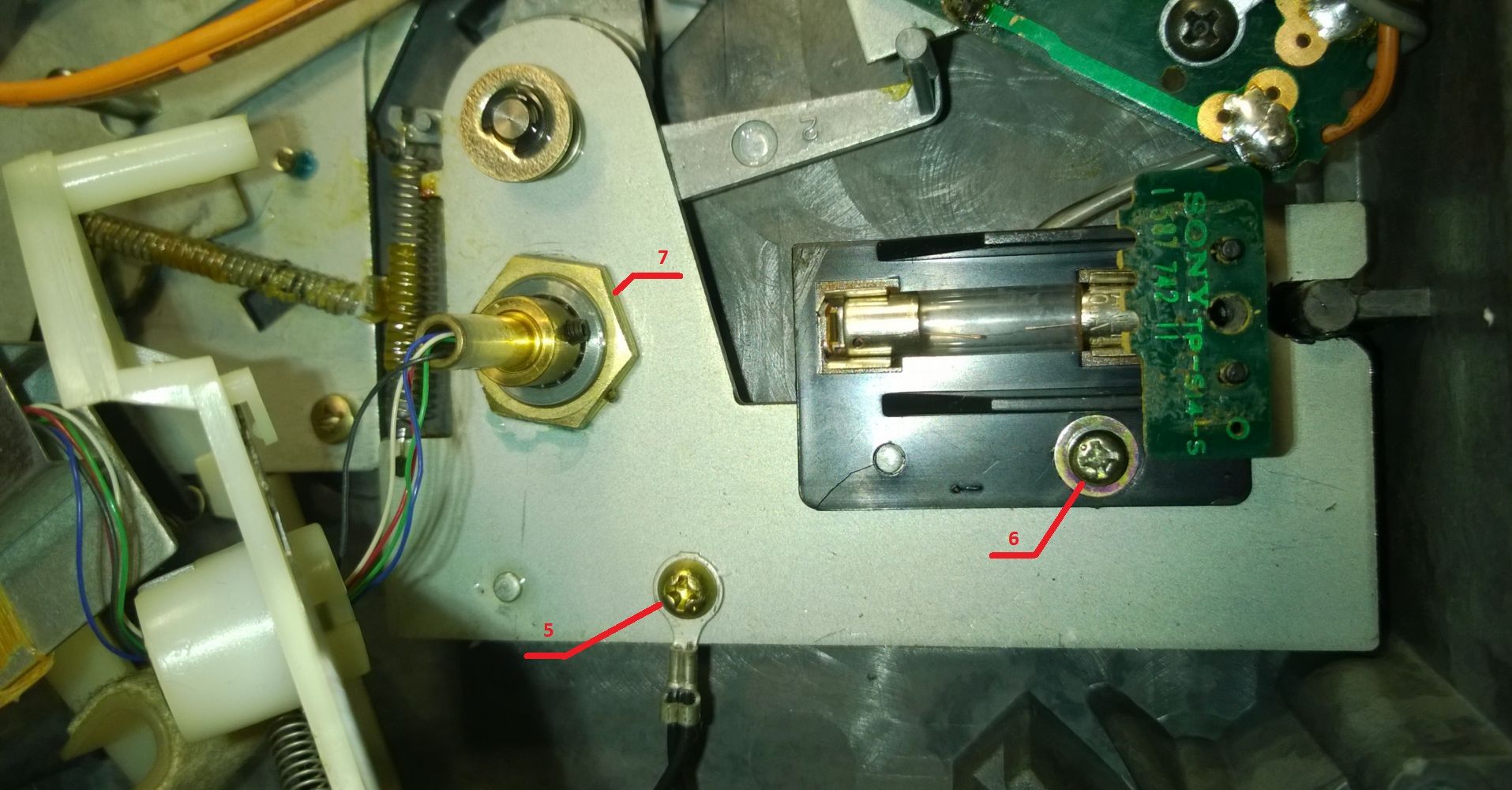

Odkręcam 5 uziemienia spowalniacza windy ...
Odkręcam 6 lampę blendy
Odkręcam dużą nakrętkę 7 (płaski klucz 17) trzymającą spowalniacz windy na osi ramienia ...

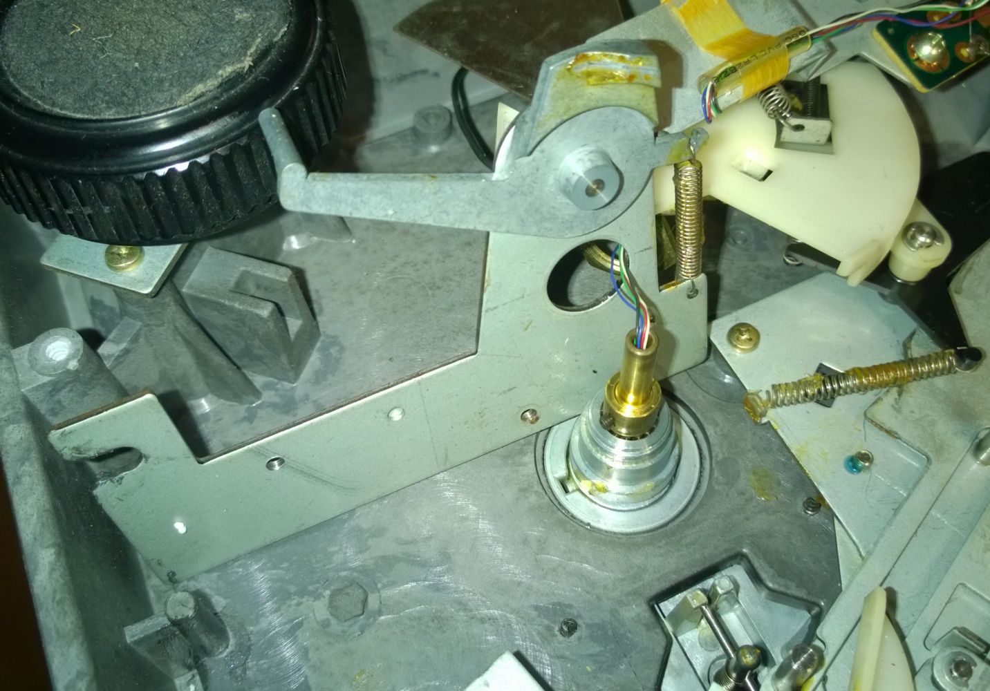

Ostrożnie aby nie urwać kabelków ściągam z osi ramienia spowalniacz windy ...

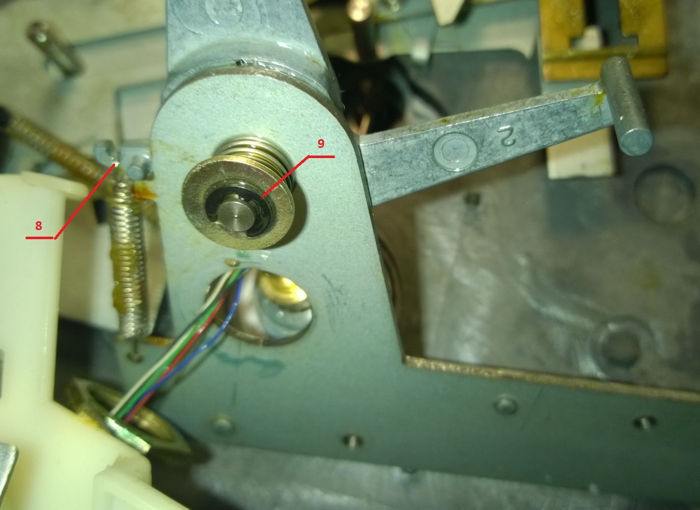

Zdejmują sprężynę 8 ...

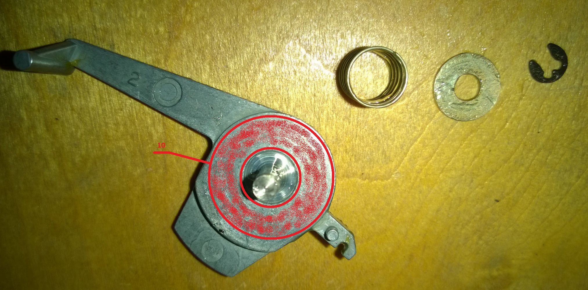

Zdejmuję zawleczkę 9, podkładkę i sprężynkę dociskową części ruchomej spowalniacza windy ...
Po uprzednim oczyszczeniu ze starego smaru aplikuję nowy na powierzchnie styku 10 i 11 oznaczone na czerwono ...
Przy okazji czyszczę i aplikuję smar na pionową oś windy.

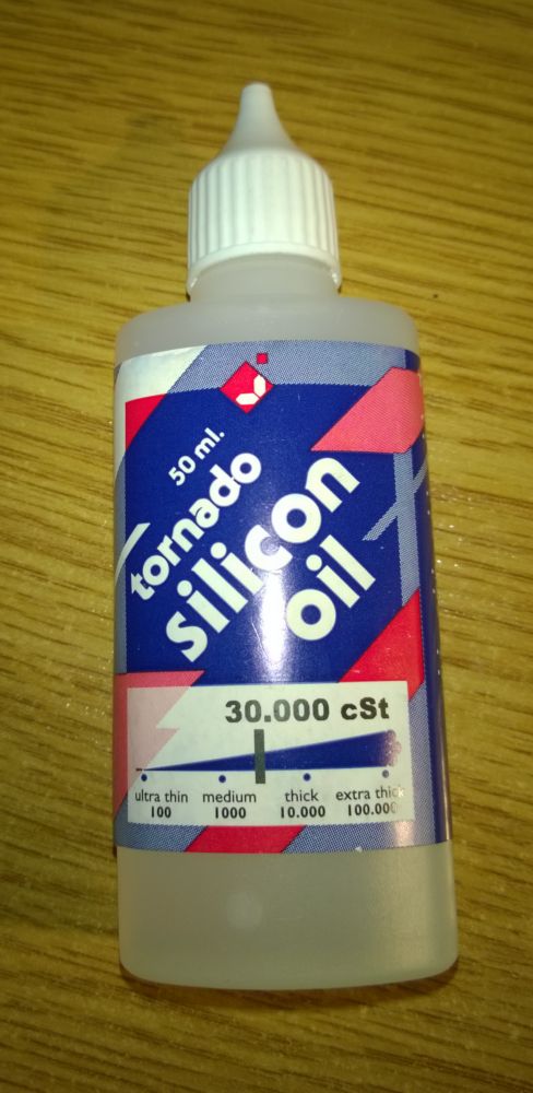

Wg. instrukcji Sony zaleca dedykowany olej (?) silikonowy 30000 cst.
No nie jestem przekonany do tego pomysłu.
Co byście polecili bardziej lepkiego od smaru silikonowego CX80?
Edit: CX80 okazał się za mało lepki. Użyłem zalecany przez Sony olej silikonowy o lepkości 30000 cSt. Teraz winda działa idealnie

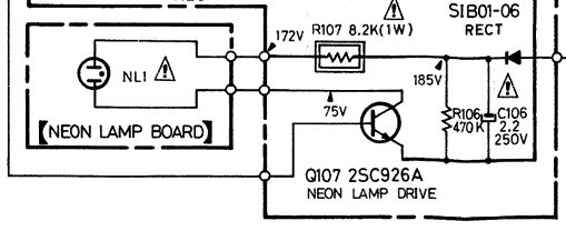

Czekam na tutorial jak naprawić lampkę strobo

Lampkie wymieniłem. Jaki tranzystor pójdzie za ten?

Jeśli sprawdziłeś i wiesz, że padł to sam znajdziesz zamiennik bo masz podstawy wiedzy. Jeśli nie to ... zadzwoń do Przyjaciela. Najlepiej elektronika Ja nim niestety nie jestem. Jeszcze. Chyba.

Google wskazuje jako zamiennik NTE108. Tylko po co wkładać tam tranzystor za ok. 13 zł, skoro BC546 będzie w sam raz, a kosztuje 10 groszy Trzeba tylko mieć na uwadze inny układ wyprowadzeń.

Smar silikonowy CX80 okazał się za mało lepki.
Teraz faktycznie winda działa idealnie.
To właśnie ten olej.
Modelarski od dyferencjałów

Chyba jeszcze będzie mało

Sorki, to był skrót myślowy co do lepkości a nie ilości
Jak jest dobrze to super

I o nią mi dokładnie chodzi. Bardziej lepka nie może być bo by winda opadała za wolno. Jednak Sony wie co tam trzeba zaaplikować Oczywiście dopiero teraz to mogę potwierdzić jak sprawdziłem. CX80 jest zdecydowanie mniej lepki co czuć od razu po zaaplikowaniu próbując ręką przesunąć ten element ruchomy po dociśnięciu sprężyną ...

I tu się (niestety) nie myliłeś. Miałem dwa w którym było ok 30.000 cst. W pierwszym przypadku sprężyna chyba faktycznie dociskała tarcze (może nie była oryginalna bo ledwo docisnąłem podkładkę aby założyć zawleczkę) a w drugim ktoś intensywnie wysmarował wspornik windy co miało wpływ na działanie całości. Teraz czyszczę co się da i na same tarcze zgodnie z sugestią Draganta aplikuję olej silikonowy 1.000.000 cst.
Efekt jak na poniższych filmikach ...
https://mega.nz/#!q15XzawR!C_s4Tysm429D ... szsj9m8PdE
https://mega.nz/#!jhIX0IaB!wDREkeuiC0Od ... uEj_0RmCtg
