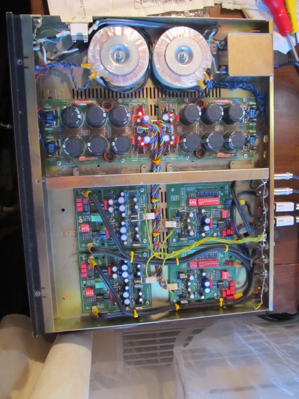

Jeden z nich wygląda od środka tak:
(mój)Nazywa się tak:
Ta jest moja, ale np Klin@ ma sekcję zasilania w osobnym klocku, bo to kwestia przyjętej koncepcji tudzież obudowy.
Akurat mam zdjętą obudowę.. bo sobie kręcę :think: , zatem fotka on line :D
Jak widać trochę :mrgreen: się różni od tego z allegro przywołanego w tym wątku, choć tamten to również konstrukcja z tej samej stajni, jednak wykonanie zdecydowanie inne. Wzmiankowany/e przez mnie 'trafo' tu jak widać są trochę innej klasy. Identyfikację tamtego masz w poście Klina@ jako konstrukcji wcześniejszej składanej z kitów przez poszczególnych użytkowników składających ten zestaw samodzielnie.
Czy takie urządzenie jest do kupienia? Pewnie, że jest. Czy to jest jedyny wybór? Nie.
Czy to jest najlepsze urządzenie na rynku? Nie.
Czy jest zatem dobre? Tak. Bardzo.
Czy autorytety mogą się mylić? O tak. Robią to częściej niż inni, którzy tylko powielają ich zdanie.
To są obszerne tematy o bardzo wysokim współczynniku subiektywizmu i nikt nie ma monopolu na doskonałość. Wymieniamy doświadczenia i własne opinie, ot i wszystko.
ps.s. na tych czerwonych bankach hebelków możesz sobie ustawiać "co tam zechcesz" ;)
p.s. obrazki mi się nie wstawiły jak potrzeba, ale już nie ma siły z tym walczyć :? powielają się cholery. O.. udało się ;)

MMarek pisze: Czy istnieje w sprzedaży na rynku pierwotnym przedwzmacniacz do wkładek MM, w którym istenieje możliwość regulacji impedencji wejściowej oraz pojemnośći?
Jasne że tak. Może też być wtórny nie-DIY, o ile to w ogóle dopuszczasz.
Problemem jest jednak rozpiętość tych ustawień. Mało która konstrukcja oferuje taki pełny wachlarz kombinacji jak konstrukcje ahaja.
Stąd jest to w pewnym sensie zabawa z kompromisami.
Z drugiej strony, kwestię obciążenia możesz też zrealizować alternatywnie, poprzez okablowanie.
