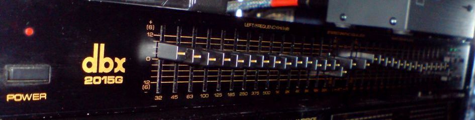

Firma DBX na dobre zagościła w moim stereofonicznym systemie. Przybył kolejny klocek. Tym razem korektor DBX 2015G. Na szczęście nie posiada choinki z diodek na suwakach ani wizualnego analizatora widma bo tego już bym nie przeżył :). Jako przeciwnik korekcji wszelakich trochę wbrew sobie zakupiłem to urządzenie. Jednak od ponad sześciu lat za wyjątkiem pokrętła volume nie miałem sobie czym pokręcić aby zmienić barwę dźwięku to mi się troszkę zatęskniło. Teraz więc mam całą masę suwaków i mieszać mogę do woli. I mieszam , bo jak zauważyłem niektóre winyle często lepiej mi brzmią podkręcone tu i ówdzie. Więc sobie słucham różnych wynalazków których normalnie nie słuchałem bo grały po prostu źle. W tandemie z ekspanderem korektor umożliwia bezstresowe słuchanie tych kiepsko nagranych :)
Natomiast te winyle co grały dobrze traktuje tylko takim fajnym przyciskiem oznaczonym bypass w obu urządzeniach 8-)
