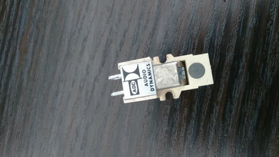

ADC 220 X
Miał ktoś z Was okazję posłuchać tego w praktyce ?
Nie wiedząc specjalnie czego się spodziewać, zamówiłem na testy igłę R20X z Wamat`u, w poniedziałek powinna dojść więc podepnę pod sprzęt i zobaczymy czy w ogóle i jak to gra... Pytam bardziej z ciekawości, znalazłem sporo dobrych opinii o tej wkładce, głównie zza oceanu, ciekaw jestem czy i u nas są jej amatorzy / fani

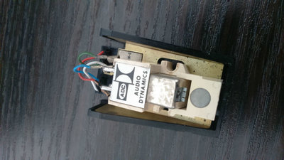

Bardzo poprawna wkładka ,można powiedzieć,że jak na taką staroć to dobra,badzo zrównoważona ,brzmieniowo podobna do shure m-75
Jedyny mankament to ten nacisk poniżej 1 g i mam zawsze problem z ustawieniem antyskatingu na Lenco
A igła to jakiś zamiennik ,była nowa zapasowa z gramofonem, a że go brałem w komisie to nie wiem .

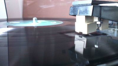

Ustawiłem 1,5 g ,jest spoko ,jakis 1 mm przerwy od płyty , a skąd ja to wzięłem ( to już nie pamiętam ,za dużo tych wkładek )

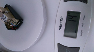

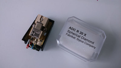

Rock`n on Wamat spisał się szybciej niż zakładałem, wczoraj kupiłem igłę, która dziś rano czekała już w paczkomacie - brawo! Założyłem do drugiego headshella, wstępnie skalibrowałem (aczkolwiek fine tuning jeszcze przede mną ), wyważyłem ramię ustawiając nacisk w okolicy 1,2 ~ 1,3g (jeszcze nie mam wagi) i właśnie słucham Angel of Mercy Dire Straits. I bardzo mi się podoba brzmienie tego staruszka. Przyjemnie niskie i ciepłe, wysokie tony jakby nieco zniknęły w porównaniu do M95, po pierwszej stronie Communique efekt jest b. ok! Lubię takie niespodzianki
p.s. Wkładka z igłą i headshellem waży 14g, o 2g więcej niż M95 z N95ED - wg wagi kuchennej mojej żony To tak dla odniesienia. Wieczorem skalibruję dokładnie całość wg szablonu z łukiem, zobaczymy czy "siądzie" jak trzeba, z M95 miałem trochę problemów.

Właśnie dotarła do mnie igła do ADC.
Przyznam, że wrażenia pozytywne. Jakiś czas temu kupiona bo była okazja i leżała jedząc kurz w szufladzie. Ostatnio zacząłem szukać wkładki do zmęczonych płyt i odkurzyłem ją oraz Sony XL15. Poleciałem trochę w ciemno, bo wkładka kosztowała mnie 36 zł a igła... 163 zł. Nie żebym marudził, ale jakby nie zagrała to byłby smuteczek. Piny miała obsmarkane cyną, ktoś coś próbował strugać ale na szczęście wkładka działa.
Biegunowo odległa od wkładek AT, cieple brzmienie bez przesadnej detaliczności ale też nie klucha. Porównałbym ją do Shure M95 G albo do Grado, tylko z ciekawszą górą i bez brumienia . Basu też nie brakuje.
Co ciekawe, kilka rys i pyknięć zniknęło, igd też nie zauważyłem (w porownaniu do excela es70s, Shure M95/M75G, EPC 270, Ortofona VMS) .
Jak się gdzieś pojawi - brać bo warto.
