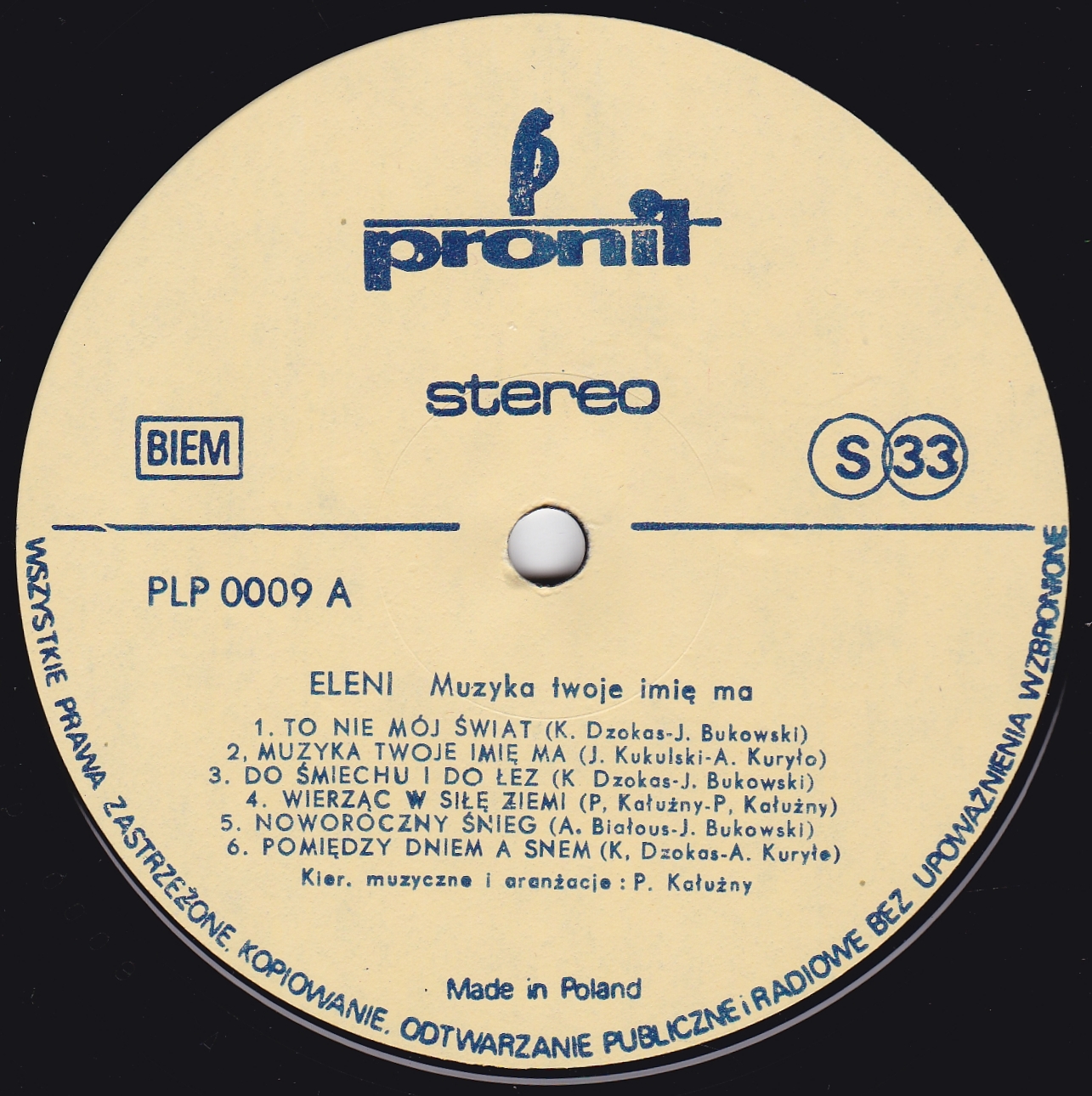

Pozostała jeszcze kwestia zdigitalizowania poligrafii.
Z racji tego, że okładka płyty winylowej jest sporych rozmiarów, w dodatku jest kwadratowa, a współcześnie mamy trend do prostokątów, nie jest łatwo domowym sposobem zdigitalizować poligrafię.
Nie jest to jednak niemożliwe.
Wystarczy skaner A4, kilka skanów każdej ze stron, plus program do złożenia z tych skanów całości.

A zamiast skanera jak co używam aparatu.

Załóżmy że te szum jest zmienny a nie stały i jest na stałe wkomponowany w dżwięk
Aparat to się nadaje do ładnych zdjęć a nie do digitalizacji
Zobacz poprzez pobranie, w pełniej rozdzielczości
http://www81.zippyshare.com/v/piVVIn6C/file.html

Inaczej nie da się zeskanować formatu okładki na skanerze a4gubię wątek zasadności skanowania po x razy.
Ok, pozostańmy na tym etapie, w końcu to made in homeNie obraź się ale dla mnie następuje tu jakiś przerost formy nad treścią
