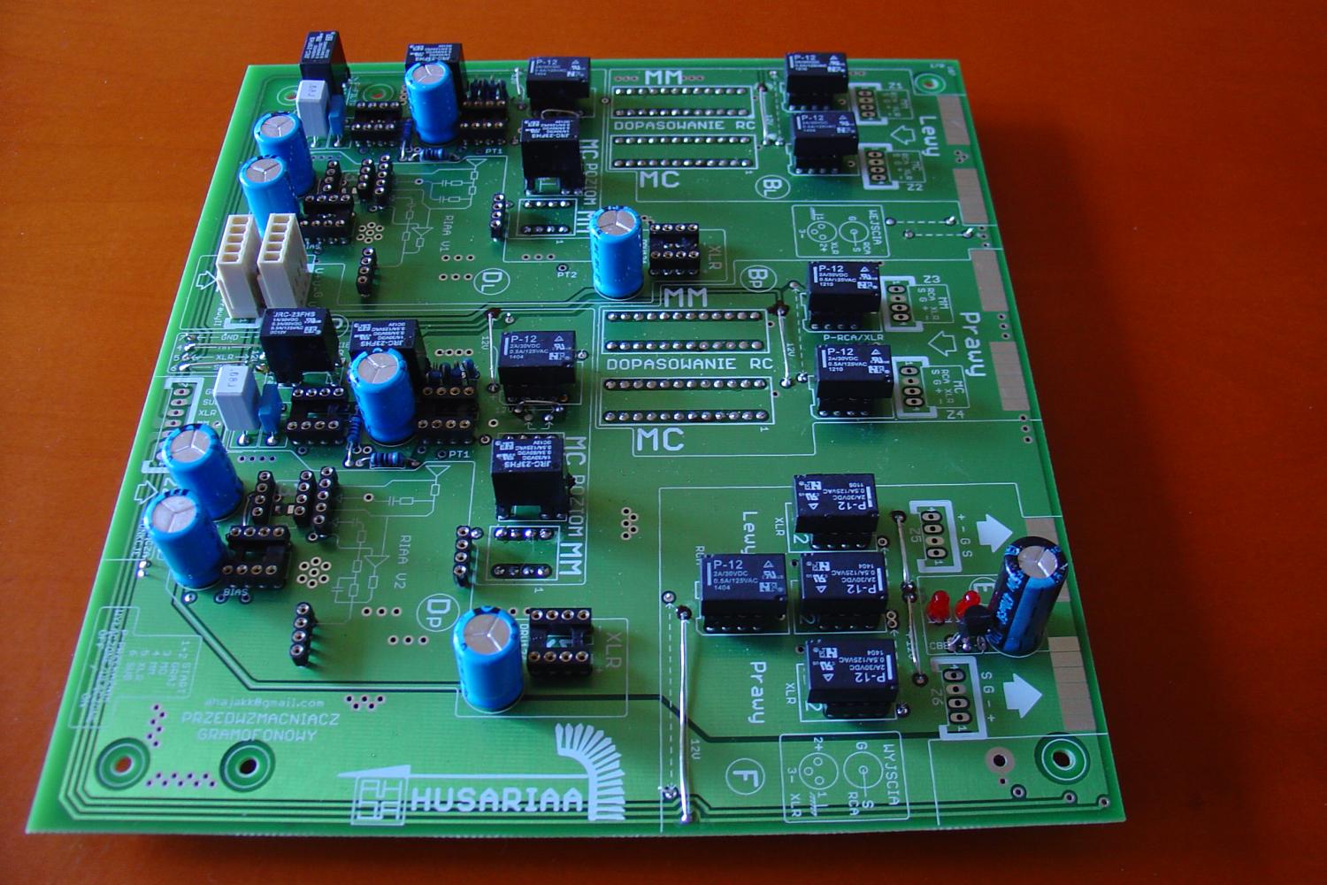

Po kilku wersjach, ostatecznie stanęło na pcb w formacie 52cm x 19cm ...

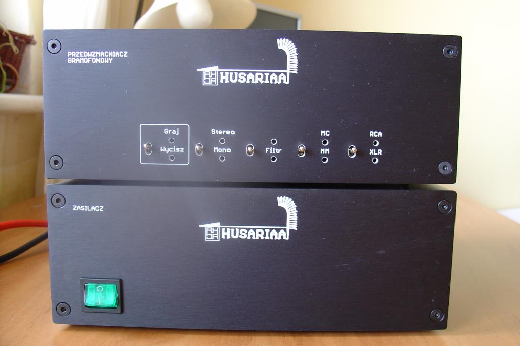

Funkcjonalność:
- mutowanie/wyciszanie sygnału wyjściowego
- tryb mono
- filtr subsoniczny
- przełącznik typu wkładki MM(MCHO)/MCLO
- przełącznik typu wejścia RCA/XLR
Za wejściowe wzmocnienie odpowiadają kości Analog Devices SSM2019 - podobnie jak onegdaj.

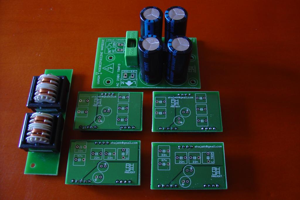

Potem mamy korekcję riaa w dwóch wersjach:
- pasywną
- aktywno/pasywną
Obie są policzone by było mniej więcej takie samo wzmocnienie sygnału. Są umieszczone na małych pcb wpinanych w płytę matkę - świetne rozwiązanie, bardzo dobrze się sprawuje.
Naturalnie są dostępne wszelkiego rodzaju nastawy by spasować wkładkę i wyciągnąć z niej maksimum możliwości.

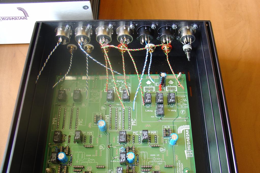

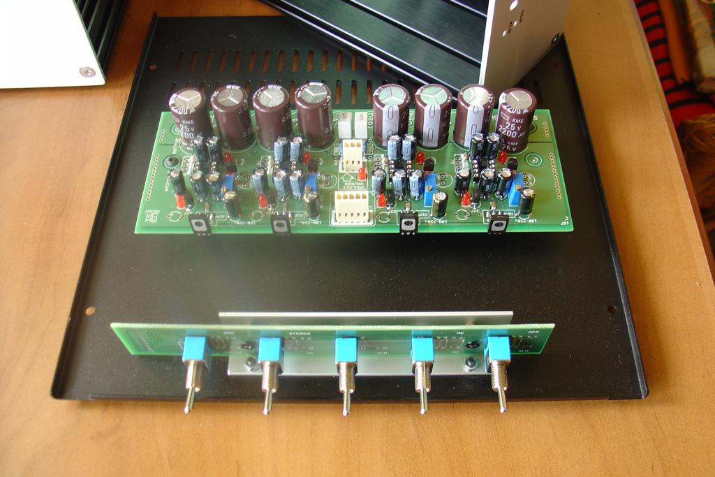

Dopasowanie pojemnościowe, impedancyjne, regulacja wzmocnienia. By nie ciągnąć kabli płyta matka jest odwrócona i zamocowana do górnej pokrywy. Takie rozwiązanie daje dostęp do wszystkich przełączników.
W drugim stopniu mamy kolejne wzmocnienie kompensujące straty na korekcji riaa.
Jest też wyjście symetryczne na dedykowanych kościach z Texas'a coby można było stwora podpiąć do klocka z wejściem symetrycznym.

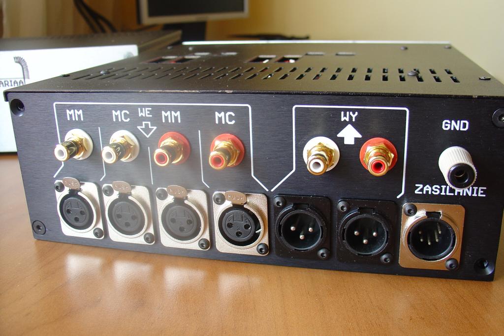

Wejścia sygnałowe:
- 2x RCA + 2x XLR (2x MM i 2x MCLO). Jednocześnie można zatem wpiąć 4 wkładki.

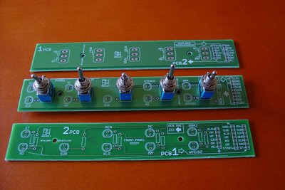

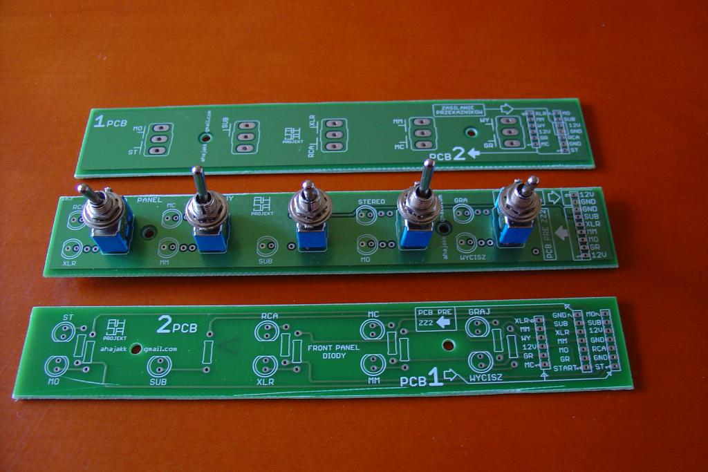

Przełączanie funkcji:
przekaźniki - dlatego by była krótka ścieżka sygnału - inaczej się nie da tego uzyskać. Przekaźniki są hermetyczne stąd niewrażliwe na warunki atmosferyczne, kurz, etc.
Sterowane analogowo ;-) heblami z front panelu - dedykowane uzwojenie na trafie zasilającym.

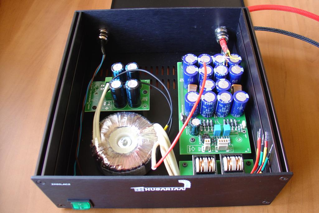

Działać to oczywiście nie będzie bez zasilacza.

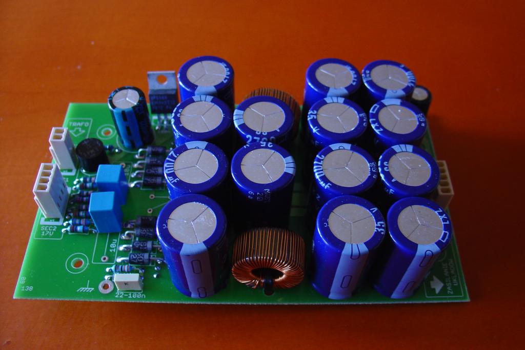

Ten tradycyjnie znajduje się w osobnej obudowie. Dedykowane trafo 50W, prostowanie napięcia, filtracja RCLC 38000uF.
Jak ma być porządnie to inaczej się nie da. Można oczywiście dać więcej stopni ale tyle w zupełności wystarcza ...
... i dalej się zaczyna dziać już całkiem poważnie.

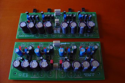

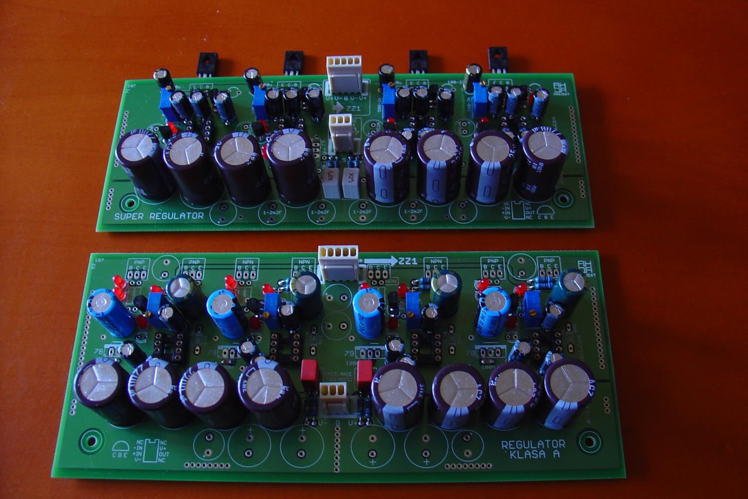

Stabilizacja: 4 super regulatory precyzyjnie ustalają napięcie dla bloków audio. Niezależnie dla L i P albo niezależnie dla stopni wstępnych i końcowych.
Może być też zastosowany shunt regulator. Inny typ stabilizacji napięcia. Wymaga więcej uwagi i zaangażowania od strony konstrukcyjnej ale nie istnieje - w mojej opinii - nic lepszego dla zasilania układów małosygnałowych.

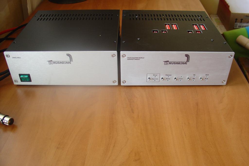

Z założenia ma być prosto. Oczywiście można się skupić na obudowie i dać za nią kilka kzł. Tego nie neguję. Nie będzie to z kolei miało wpływu na dźwięk.
W pewnych granicach dużo można z tymi zrobić, ale to też koszty. Stąd mój nacisk poszedł w inną stronę.
A co się nie podoba w tych? Z ciekawości pytam.

ahaja pisze: A co się nie podoba w tych? Z ciekawości pytam.
Ja bym przycisk na zasilaczu zmienił i dodał diodkę osobną.
Posty: 10984
Re: HUSARIAA v2
Dokładnie.
Poza tym te czcionki, logo , grafika ogólem jest dość oldskulowa.
Ahaja to nie by dokuczyć tylko by pomóc.
Dzwięk jest najważniejszy ale ludzie kupują oczami.
