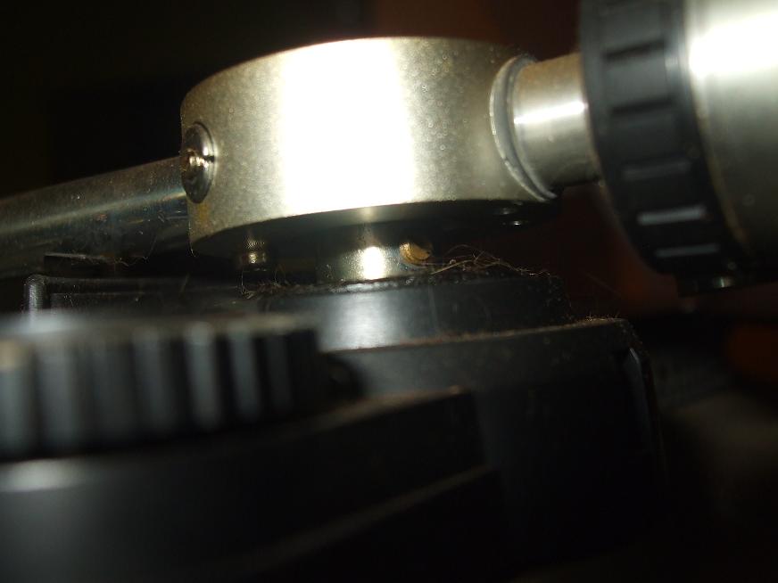

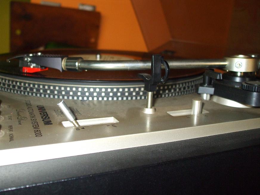

W odpowiedzi dostałam takie oto zdjęcia:

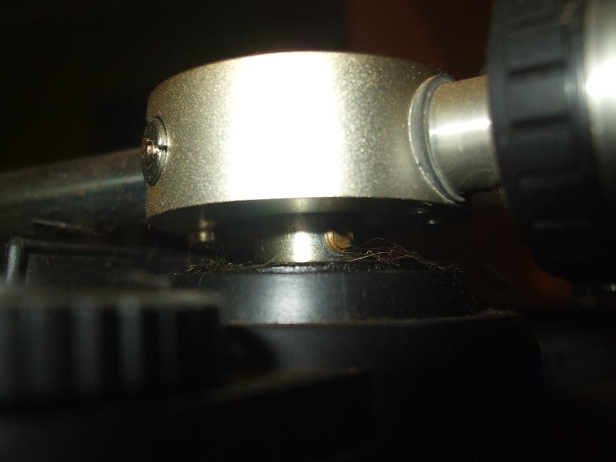

Ciąg dalszy ;)

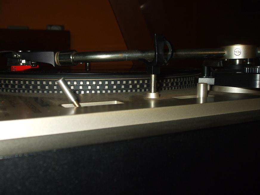

I ostatnie.
Czy z tych zdjęć w ogóle coś widać?
Posty: 45651
Universum 6000 - problem z ramieniem?
Moim zdaniem wygląda to OK. W sytuacji kiedy nie ma regulacji wysokości podstawy ramienia to ciężko oczekiwać, żeby przy każdej wkładce (mają różne wysokości) ramię było równoległe do płaszczyzny talerza :) Także wygląda to w normie. No chyba że sprzedawcy tak naprawdę o coś innego chodziło, ale nie widzę nic takiego na zdjęciach.

ja tam się nie znam, ale oglądając te zdjęcia odnoszę wrażenie, że wkładka jest zbyt blisko płyty - prawie "szoruje" po niej
tzn. jeżeli jest tak faktycznie to nie jest to żadna wada i po wyregulowaniu gramofonu będzie dobrze, ale w takim przypadku igła byłaby najprawdopodobniej do wymiany

A faktycznie, igła siedzi bardzo nisko. Prawdopodobnie jest już zjechana.
Nie wiem czy bym się skusił na ten gramofon. Jest jednak trochę niepewności czy będzie dobrze cz nie.
